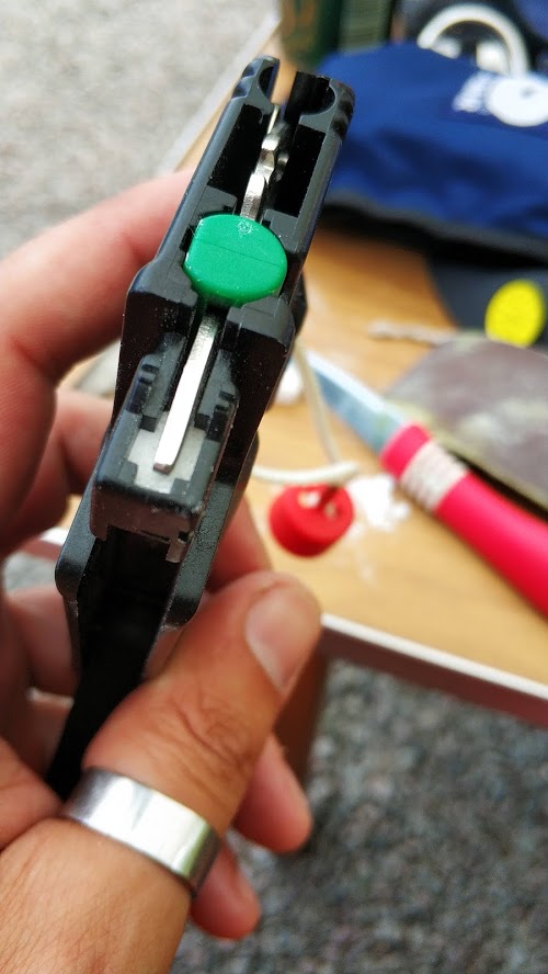

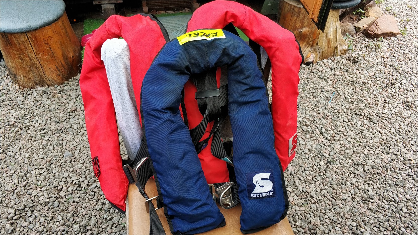

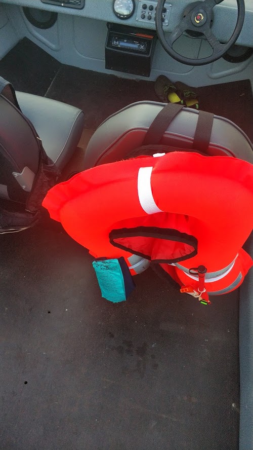

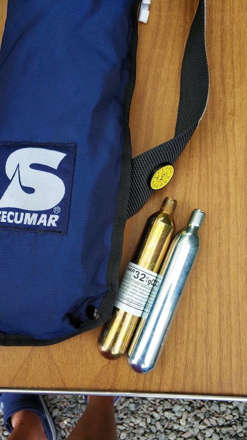

У меня тоже жилет сртельнул в лодке... через пару дней после Гонивского... видимо перепады температур ну очень плохо влияют на штатный таблет... да и жилет я покупал б/у и хз сколько той таблеточке лет.

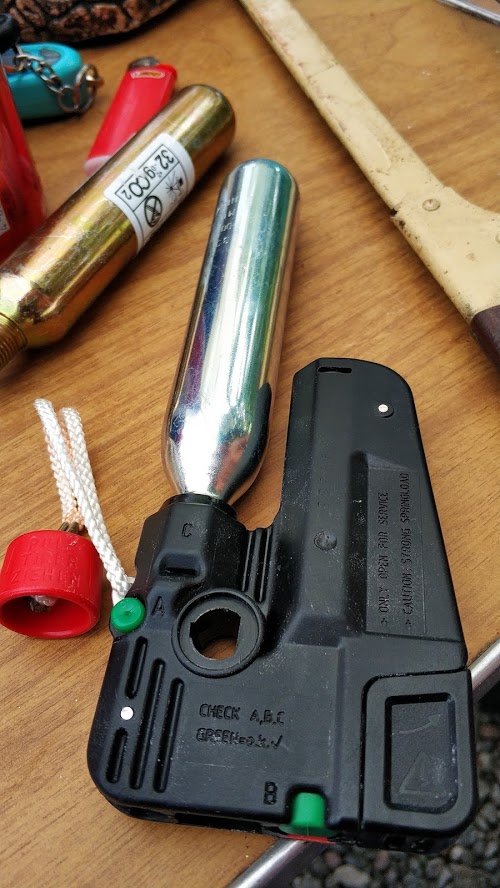

Вопрос замены баллона и соляной таблетки стоял точно такой же, а 33 евро сцуко жалко на ремнабор фирменный.

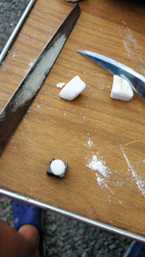

У меня брат водой занимается и вроде как есть у него солевые таблетки ))) хочу взять попробовать ))) как быстро с ними сработает ))) вообщем отпишусь тут про испытания

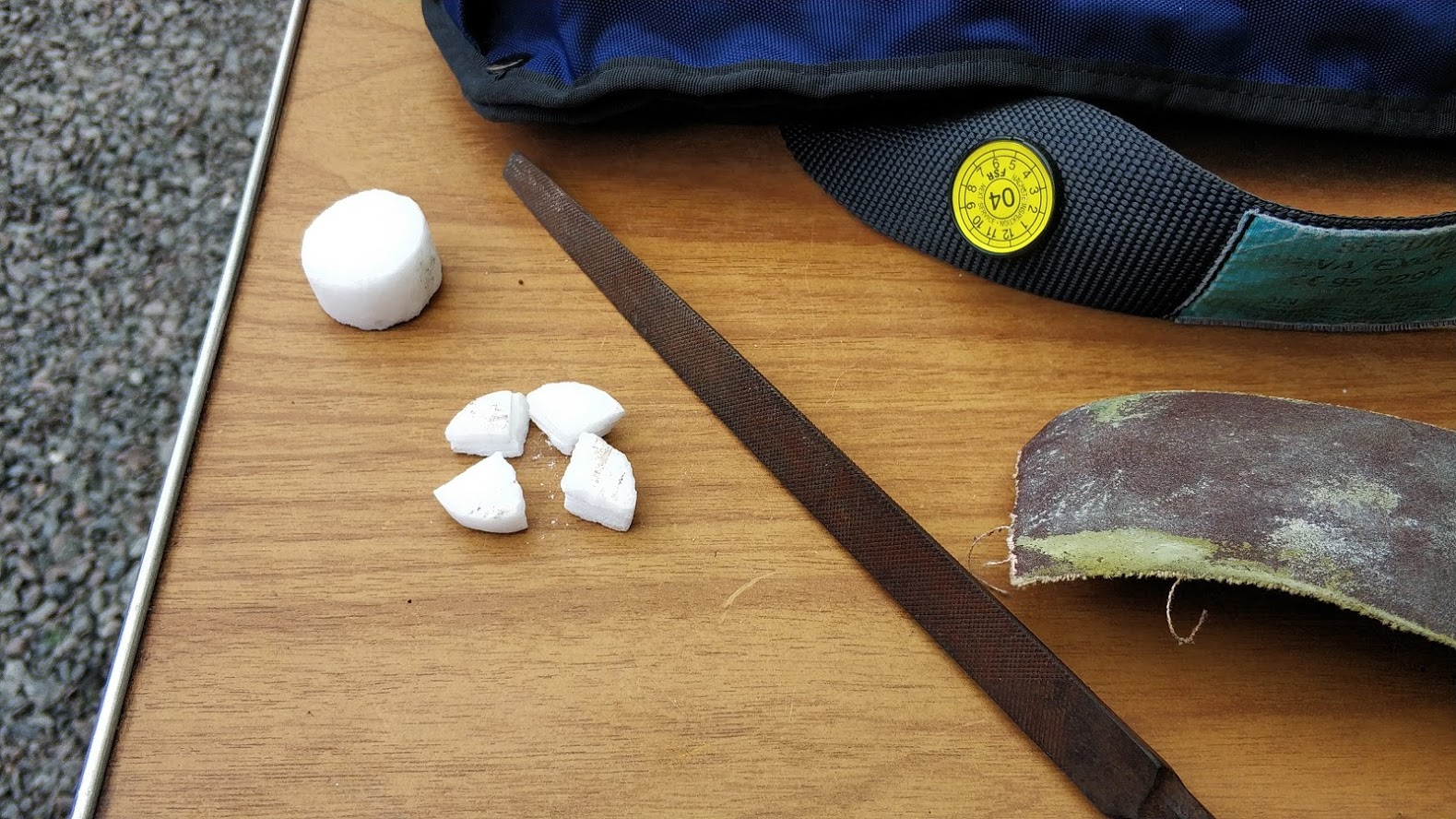

Сегодня протестировали Серегины солевые таблетки. Точнее это таблетищи, размером ... ну как таблетка большая сухого спирта. По факту они ну очень спрессованные, прям камень. Пришлось брать инстрУмент, колоть и напильничком доводить до формы штатной таблетки спасжилета. На самом деле работы на 7 минут. Все подгоняется красиво и становится в посадочное место как золото.
Сначала протестировали одну штучку. Взвод держит - не колется. Потом опустили в стакан с водой. Понятно, что это маленько другой материал и до времени сработки прошло секунд 60-70... Но сработал механизм четко.
В общем мы с Серегой результатом удовлетворены, как для за бесплатно - огонь.

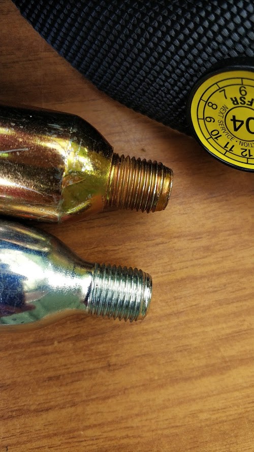

Баллоны я заказал у Кости ЧеширОд - они не 32, как стояли, а 33 гр. Но все подошло. И по резьбе и по посадочному месту баллона.
В общем зарядили жилеты и я опять повесил в лодку на сидушки.
Посмотрим как себя будет вести.
