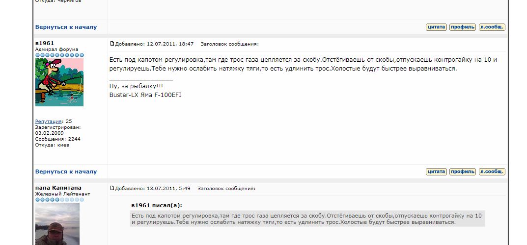

Всем привет. Не стал создавать новую тему решил здесь спросить. на моей яме стоит винт 13го шага и при включении передачи жестко отрабатывает он - с ударом. Сам винт покупал у Андрея с кременчуга (помоему его уже нет) брал из дешевых кто мейкер хз . винт алюминий. к самому винту претензий нет, все подходит, состояние практически идеальное. Вопрос: можно ли поменять втулку на резиновую (как я понимаю у меня она пластмассовая из за этого и стук при включении передачи) ? стоит ли этим заморачиватся или же необходимо покупать новый винт? на викендере есть ряд вариантов но цена дюже подозрительная - не пластмассовая ли и там втулка?

Старий 08.04.2020, 19:57   #26 (permalink)
Типово Re: Реставрация винта - помогите с контактом
Нужно отрегулировать тягу включения передачи
Что задняя, что передняя включаются без проблем, только при включении передней жестко включается(не всегда, бывает и норм), что то напоминает когда на вихре включал передачу и не совсем опустив обороты до минимума - ну очень похоже на это. Про заднюю не могу сказать, там так же или нет, так как редко пользуюсь
Виктор, нашел ваши комменты за это
Попробую разобраться оно это у меня или все таки винт

с холостыми все гуд
мотор инжекторный
Старий 08.04.2020, 21:10   #30 (permalink)
Ну и что? На инжекторном нет тяги для регулировки?
Ок, Виктор спасибо за совет. Проверка этого не затратна, не теряем ничего. Сенкс!
