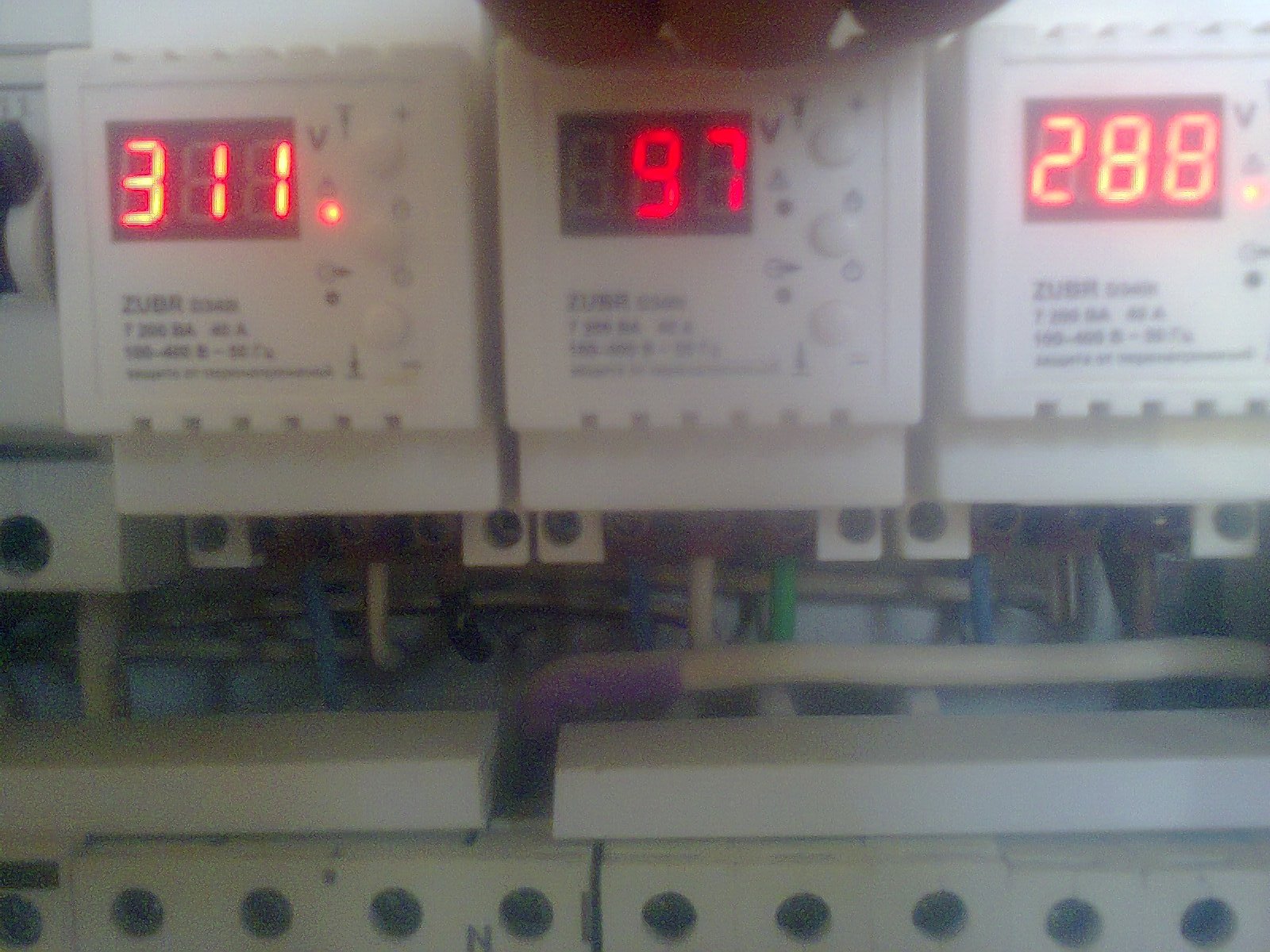

Сергей привет. Показываю что такое ужас. Я сам прозрел когда увидел. 3-фазный ввод.

Саня оттарируй Зубры, и это не ужас, это дыбилизм и лень персонала распределяющего нагрузку с подстанции, да еще и какой то непропорциональный перекос, ждите беду.

Толя зубры в порядке, это у нас как то было кто то генератор, криво подключил.
Кривые руки. Перекос фаз по нагрузке. Лечится розгами для тех, кто подключал
Наверное... Не верю, что это штатный подвод.
Поторопился, не дочитал до конца...
