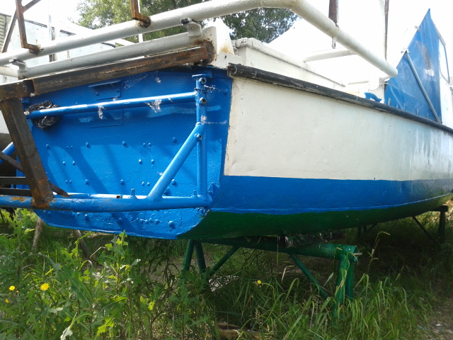

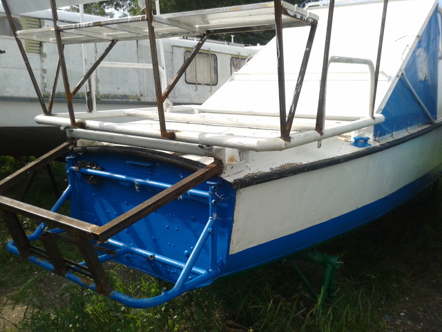

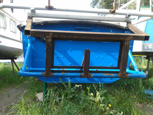

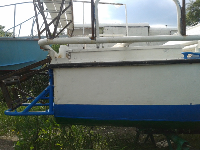

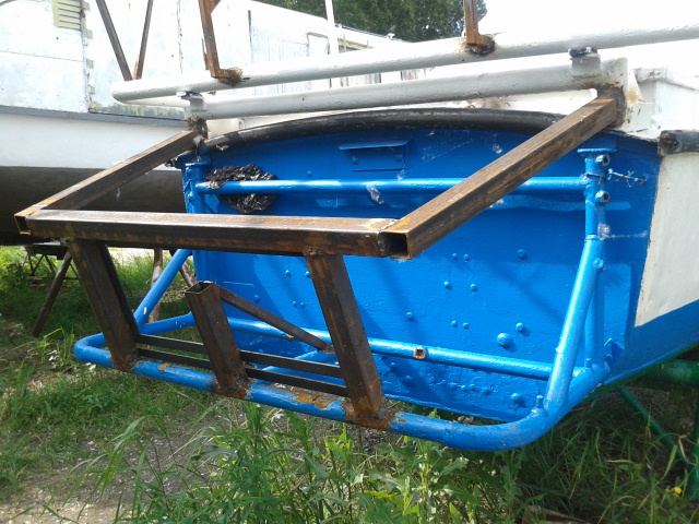

Вот фото бортов и кормы.

Ярослав,судя по фото кормы,она у Вас не сильно широкая и все вышесказанное вполне нормально впишется в Ваши требования.
Можно конечно поставить и более мощный мотор,но это выброшенные лишние деньги при покупке и эксплуатации (лишний бензин,захочется дать полный газ,скорость увеличится незначительно,а расход возрастет конкретно чуть ли не в 2 раза).

Можете расчитывать на 16кмч макс и 13 крейсер. Ставить более 25лс - смысла нет.
Будете заканчивать транец под ПЛМ - продлите днище листом до самого транца, ато будет черпать воду и заливать плм.

ну и чучуть по транцу.. верхнюю трубу нужно было делать на всю длену а в нее уже уперать опоры а так у вас будет шов под нагрузкой.... косынки надо зделать обязательно....
и както немогу понять как вы будете доску крепить??? учитуйте что макимальная толщена транца 6-7см.
Как мастер с Ямахи объяснил сварщику так тот и сварил)))) транец там был старый, его усилили, труба 40х40 по моему, мой вес 101кг выдерживает)))).

выдержет то само собой, а вот как мотор на ходу будет его крутить ..... там силы немаленькие.....
так и труба там не простая))), и к корпусу приварились там где балкона крепление(труба 60).
