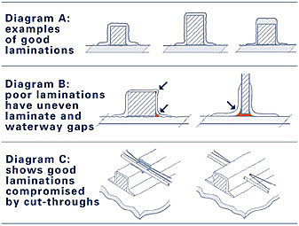

Да не собираюсь я с вами спорить. В моем понимании данного процесса- корпус из стекловолокна (как и любой другой) должен играть и "лично моё мнение" новый силовой набор надо было крепить к днищу локально (см ссылку ниже), а не ложить дополнительный слой на все днище делая его "дубовым". Не знаю как на других, а когда прыгаешь на всей скорости на волнах то на Байлайнере 195м и моем Стингрее стекла сантиметров на 5 друг к другу сходятся.
Если Аглицкий не сильный можно с googl переводчиком почитать.
Ссылка Изучите как минимум этот материал.

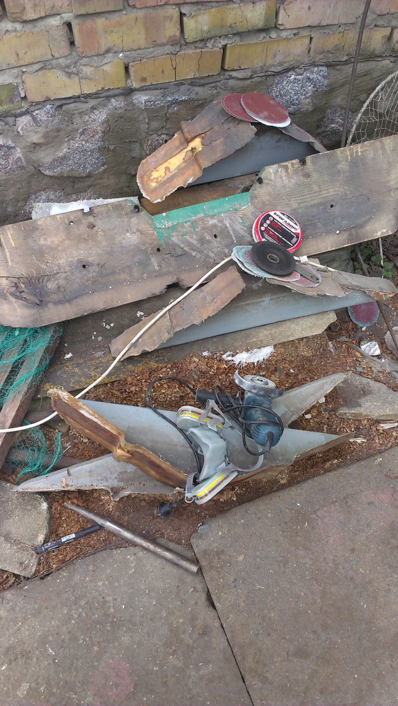

Вот про это я говорил. (На примере фото Alex-a)
Да..... было дело. Но это не самое страшное. Страшнее было потом.
ПОТОМ я понял почему днище на волне хлопало.
