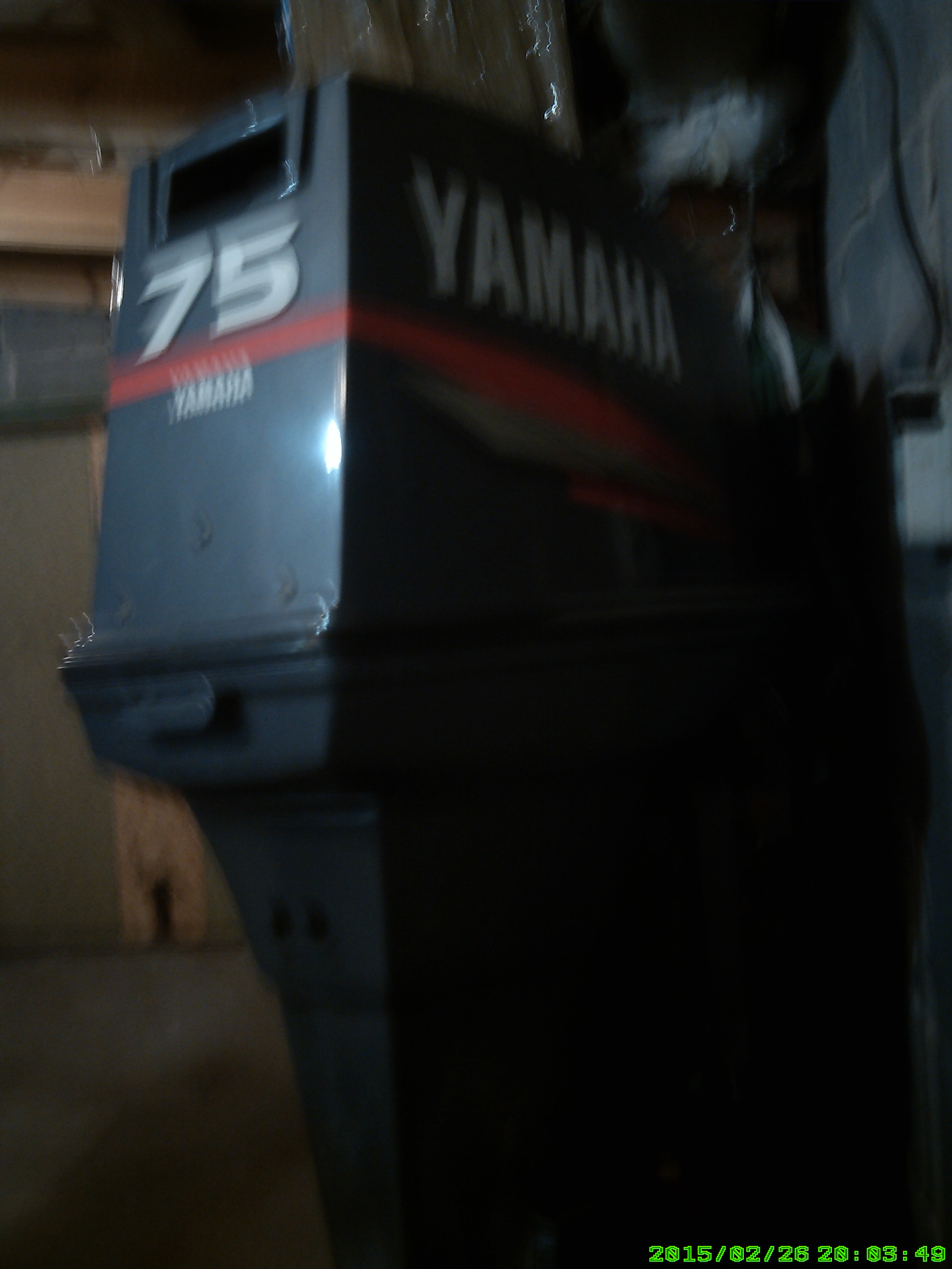

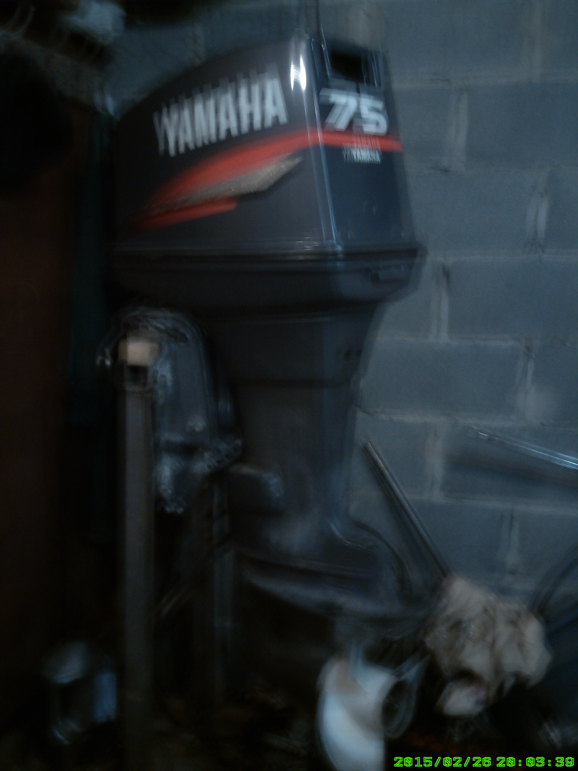

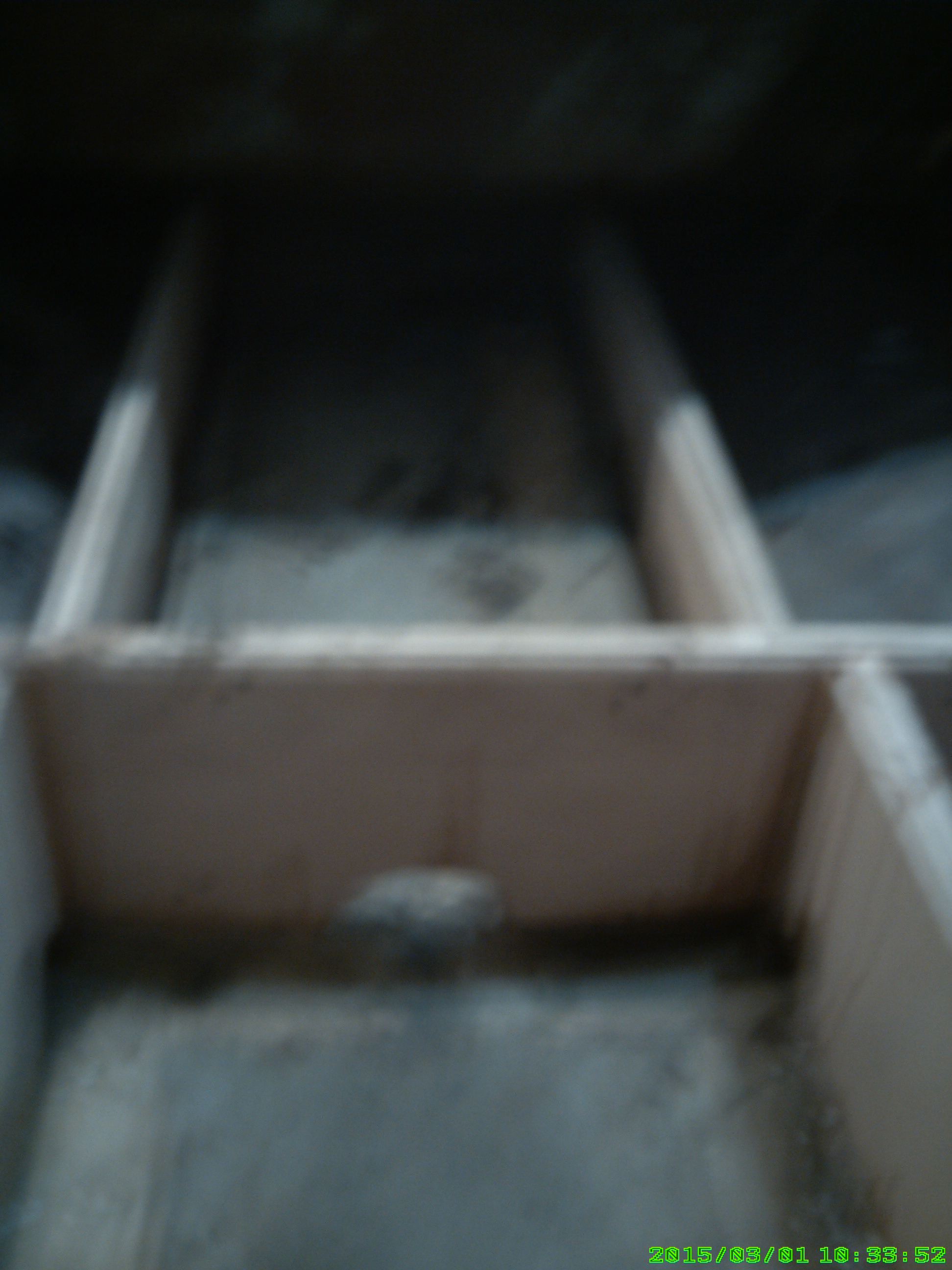

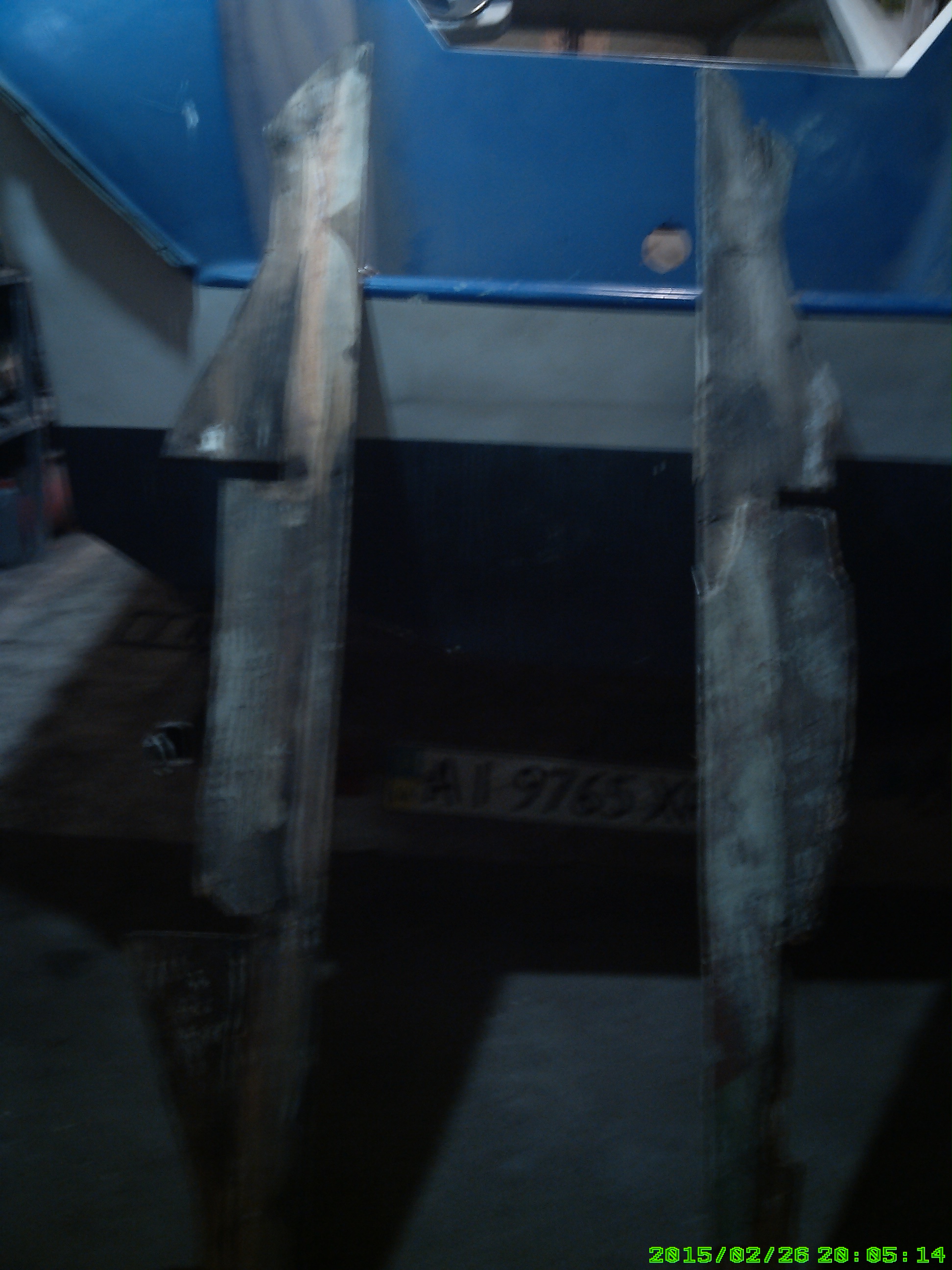

На счёт осмоса простучали почти всё но ничего смертельного не нашли.Есть на днище одна трещина и то она была сделана на суше.Лодка у бывшого хозяина стояла на скатах,а снизу лежал уголок и когда они по ней лазили накренили её на уголок и таким образом продавили.Но она в принципе небольшая сантиметров пять в длинну,думаю мы с ней справимся. Ну а вот и наша Ладога:
