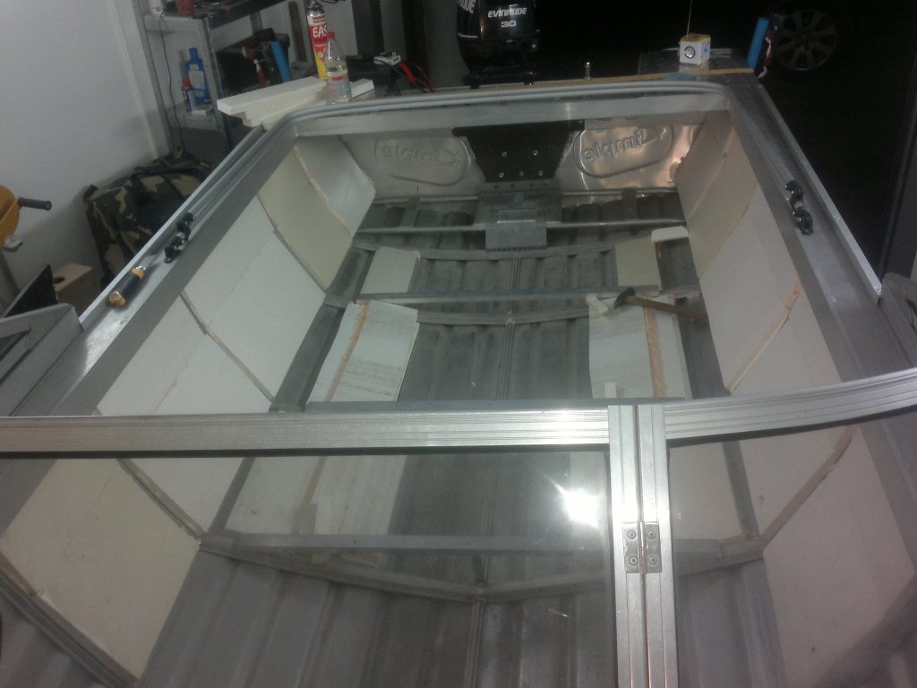

просмотрел вашу тему, вы большой молодец хотя бы тем, что не боитесь эксперементировать.
но! позволю себе кое что добавить по собственному мнению
1.вы использовали по днищу обычный пенопласт? если "Да" то он гигроскопичен, т.е со временем натянет воды. нужно было брать "клей пену". она не расширяется и с её помощью экструдированым полистиролом заполнить те места которые считали нужным заполнить.
2.вы установили поперечный редан для чего ? причина? ведь управляете с румпеля...загрузка и так кормовая.. по всем книгам пишут что 70% веса помещенного в лодку должно приходится своей нагрузкой на поперечный редан...
по пункту 1-му. сам заполнял в лодке по днищу полистиролом,клеил, в конце сезона снял пол,проверили, все сухо,лодка не утяжелилась

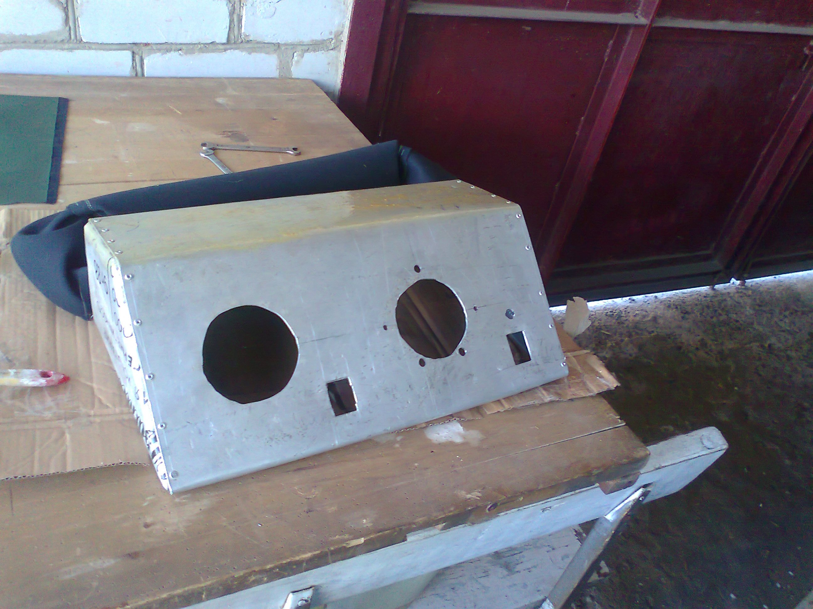

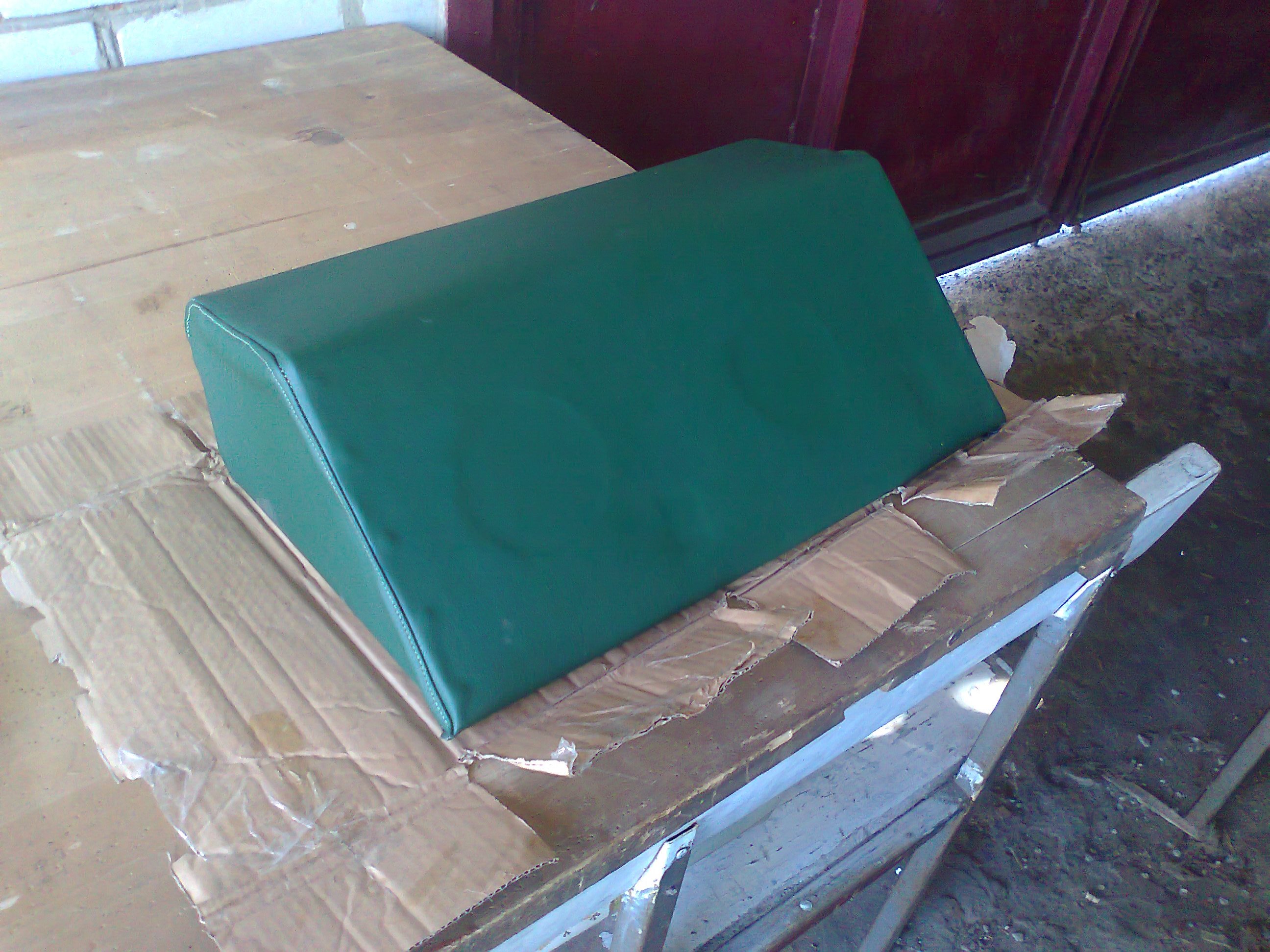

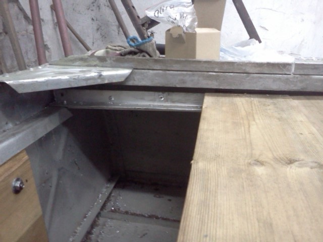

Привет всем! На данный момент тоже занимаюсь так сказать тюнингом отцова карапля! Передо мной стало два вопроса : сидухи и тореда! Мучаюсь с дизайном! Может кто подскажет толковые идеи!

Пардон за ошибку - "торпеда" или консоль под рулевое!

1. Спасибо за ссылку. если есть фото вашей роботы плиз в студию, это как раз та тема.Интересно глянуть как этот клей на днище ложится. И сколько балонов у вас пошло на лодку?
2. В любом случае поделитесь пожалуйста информацией, я например руководствовался вот3.1. Методы устранения недостатков лодки «МКМ» и ее модификаций .
добрый день! (вечер)
ссылка по доработке - асолютно толковая, что подтвердил мой товарищ, имевший ранее опыт эксплуатации данного судна
лично моего опыта доработки МКМ-ки у меня нет, потому применимо к вашей модели какого то конкретного для мкм секрета- как говорится и открыть нечего.но если вы прочли внимательно ссылку указанную по МКМ то там предлагается 2 варианта доработки ходовых характеристик. 1-й поперечный редан., 2-й изменение геометрии днища. мой вам совет. не заморачивайтесь с поперечным реданом, ибо есть специфика развесовки в лодке при его использовании.соответственно правильно будет переделать днище, как написано в той статье.ИМХО

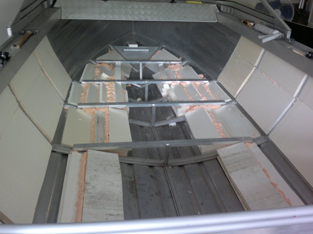

что касается моего опыта работы с клей пеной, то :
ушло 2 баллона (так как не только клеил но и пустоты некоторые им заполнял) важный момент, данный клей не имеет эффекта расширения
и клеил я экструдированный полистирол. покупал там же , в Эпицентре
по поводу того как клей на днище ложится, да так же как и на борта. важный момент - отсутствие пыли, крошек. держится реально хорошо.
несколько фото о том как это выглядело у меня в лодке.
пс. в конце сезона лодку перевез в гараж, сняли обшивку бортов, пол. держится по прежнему хорошо.

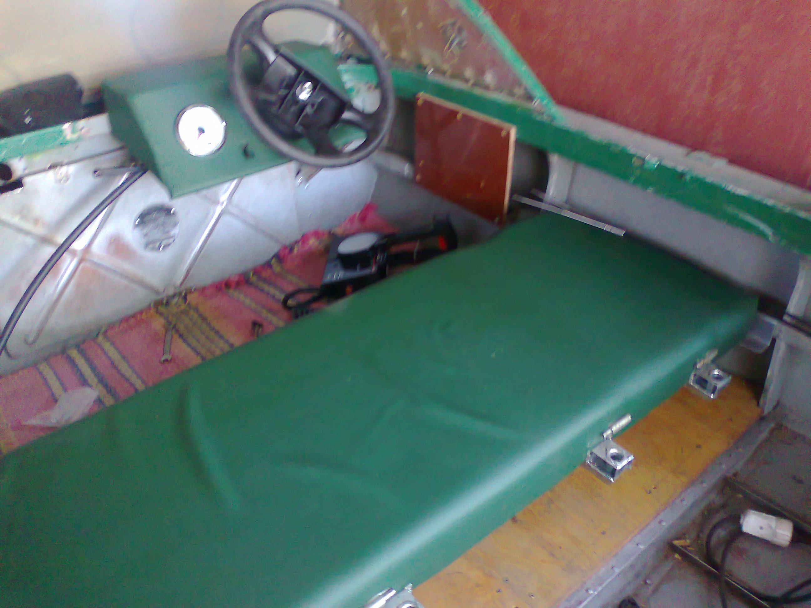

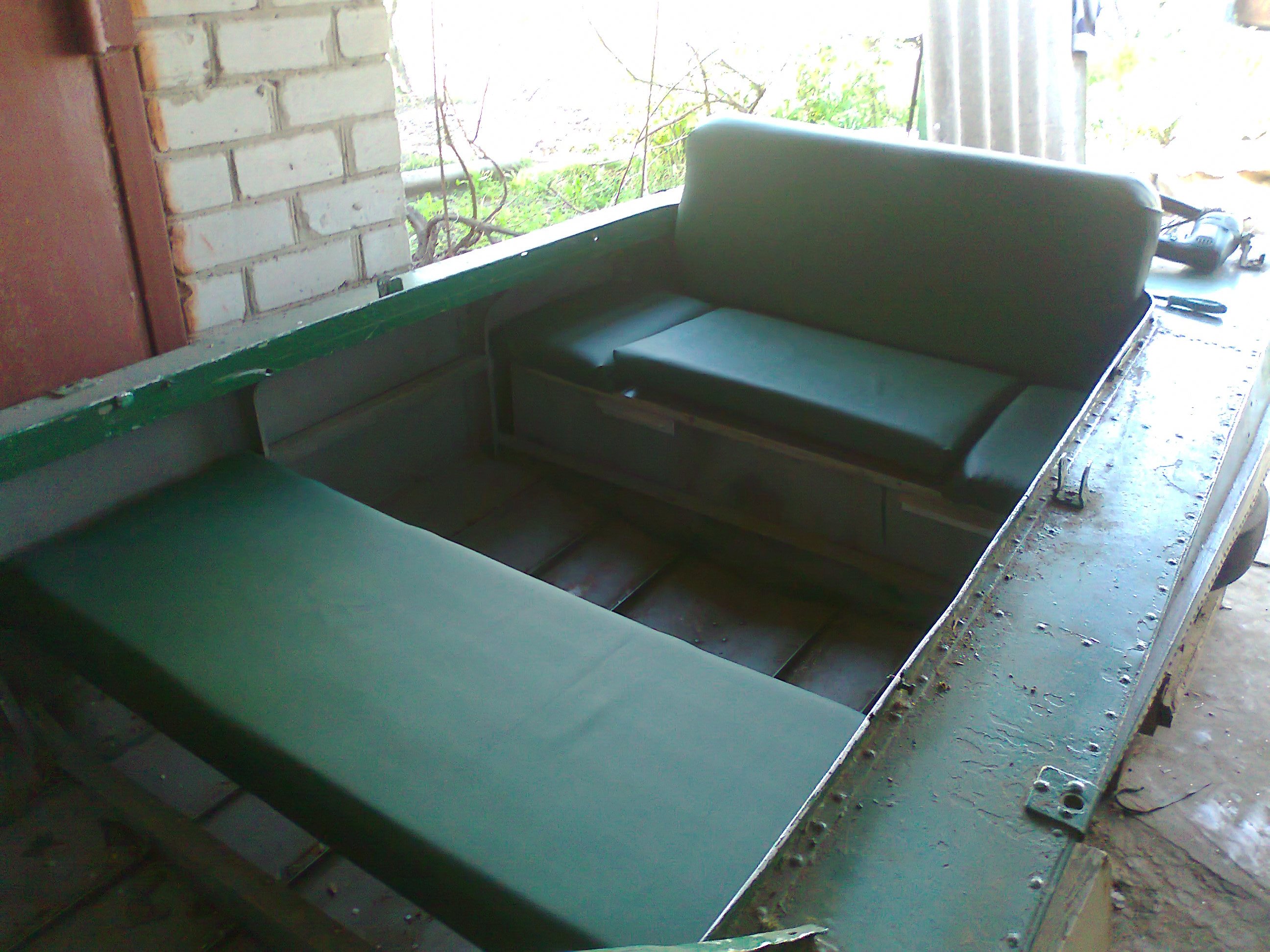

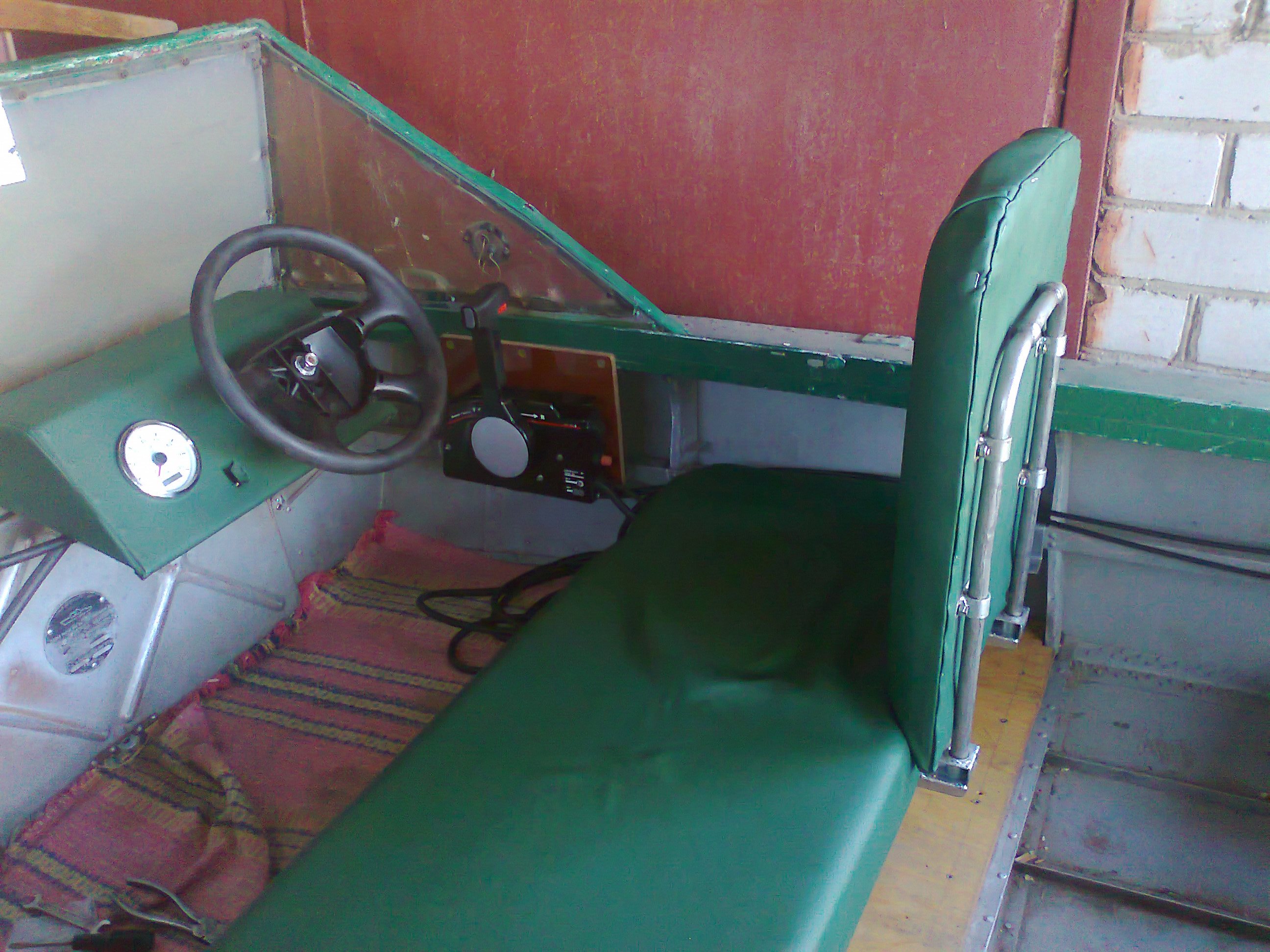

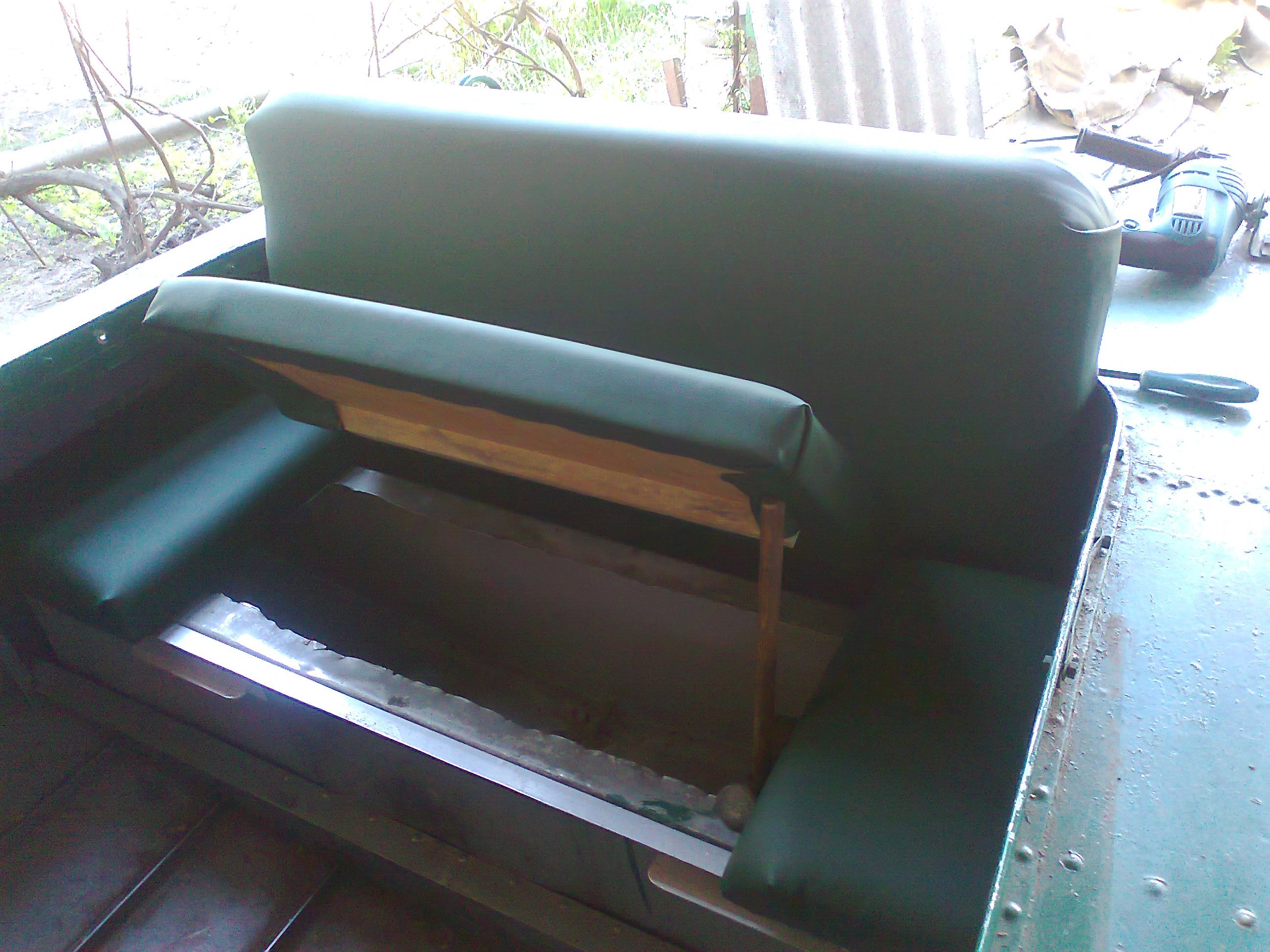

А вот мои очень скромные успехи!

А Спинка, я так понял, съемная? Интересный вариант крепления,легко ставится и снимается. А как с жесткостью?

Спинки съёмные и фиксируются сзади п-образной трубой. Когда откидываются, труба их фиксирует в горизонтальном положении и всё раскладывается как сплошной диван. Снимается довольно легко и жесткость нормальная.

Хотелось бы показать свою лодку! Так сказать на суд читателей!!!
