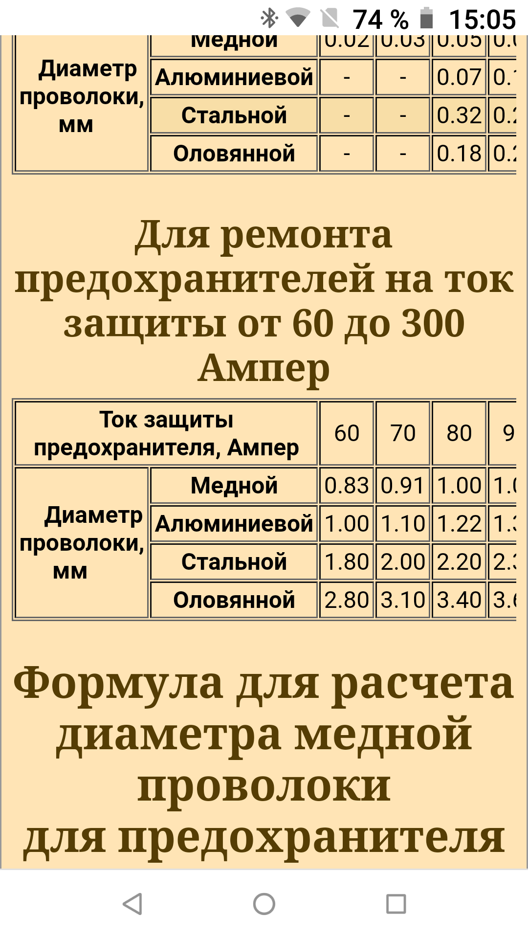

Я посмотрел сечение предохранителя для нагрузки в 60А. сечение в таблице 0.8мм.общая длинна контактов в разьеме 2см примерно как в предохранителе. Сечение контакта в разьеме 2*4мм.поэтому я подумал что может и выдержит .если был бы у меня разъем побольше то я б конечно выбрал его .даже если и расплавится буду искать другой .в Электро магазинах есть разъемы для 3фазных приборов но они громоздкие.
Самая большая глупость при подборе сечения кабеля смотреть таблицы по предохранителям. Предохранитель при превышении тока должен максимально быстро сгореть. Есть же таблицы для длительных долговременных токов ,от них и надо отталкиваться. А там совсем другие цифры.

Кабель я использовал родной от мотора .а сечение и длинна предохранителя сопоставима с длинной контактов в разъёме .то от этого я и начал исходить .

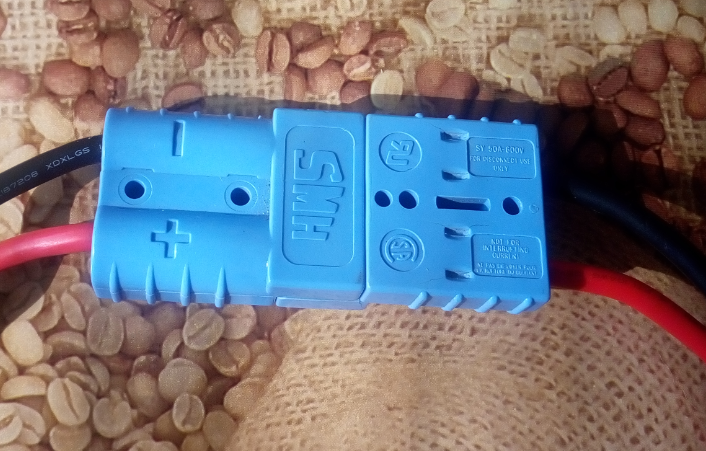

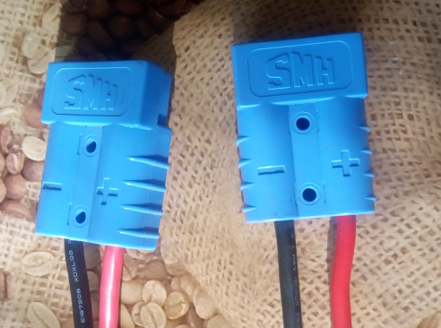

Вот они в Киеве
https://tuna-shop.com.ua/razem_dlya_...alno_do_100a./
Но обжимать их нужно специальным инструментом.
еще нужен предохранитель.
https://tuna-shop.com.ua/vykluchatel..._germetichnyy/

Вот они в Киеве
Походу это разъем Андерсона с заглушкой.Такой стоит на Хасвинге.
ПС.Кстати цена весьма неплохая
