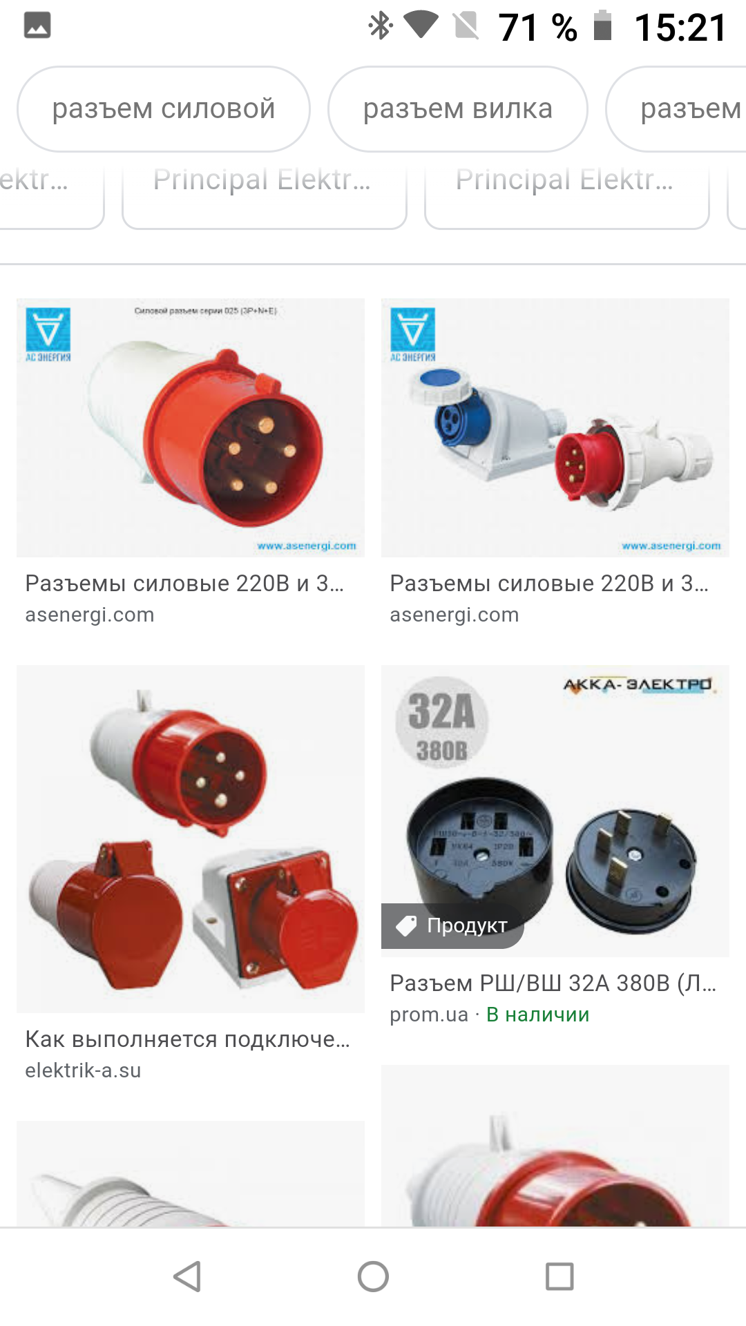

Фото
Назва:  Screenshot_20200621-150517.png
Переглядів: 237
Розмір:  236,3 КБ
ID:	163757   Щоб збільшити малюнок, клацніть по ньому
Назва:  Screenshot_20200621-152140.png
Переглядів: 213
Розмір:  641,5 КБ

Кабель я использовал родной от мотора .а сечение и длинна предохранителя сопоставима с длинной контактов в разъёме .то от этого я и начал исходить .
