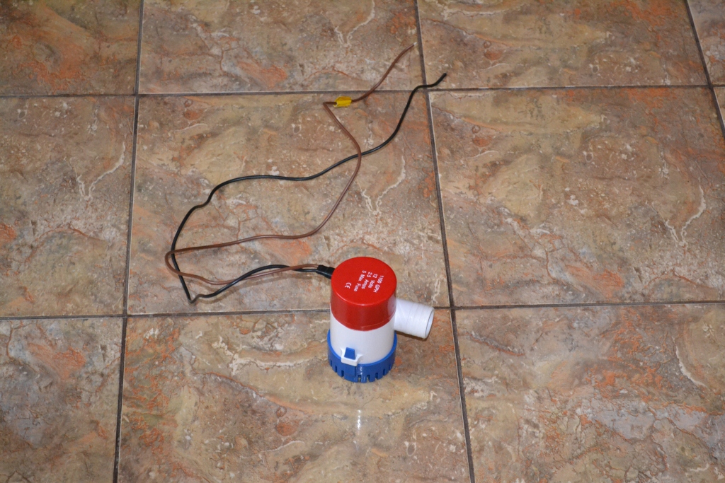

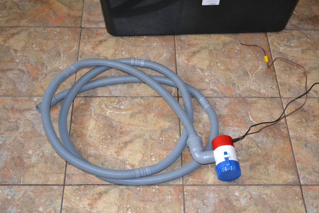

Закуплено:
Корыто строительное 60л – 80 грн
Помпа 1100 галЧас – 170 грн

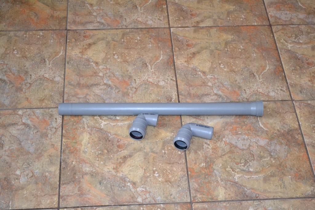

Патрубки – 20 грн

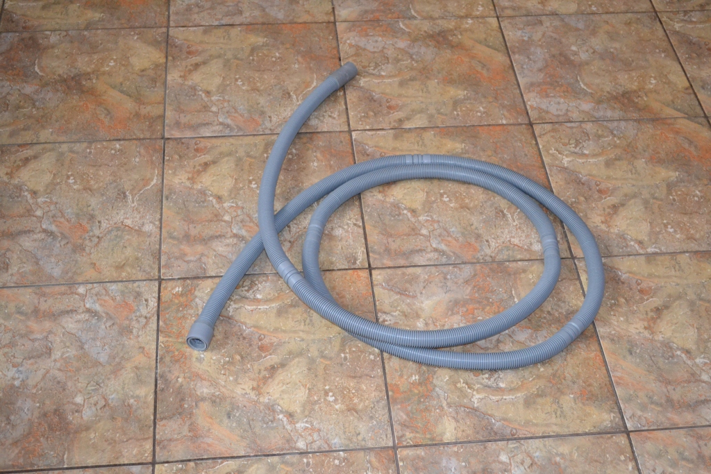

Шланг подачи – 22 грн
Рожки монтажные 32 – 5грн

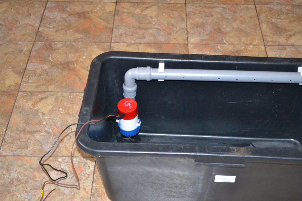

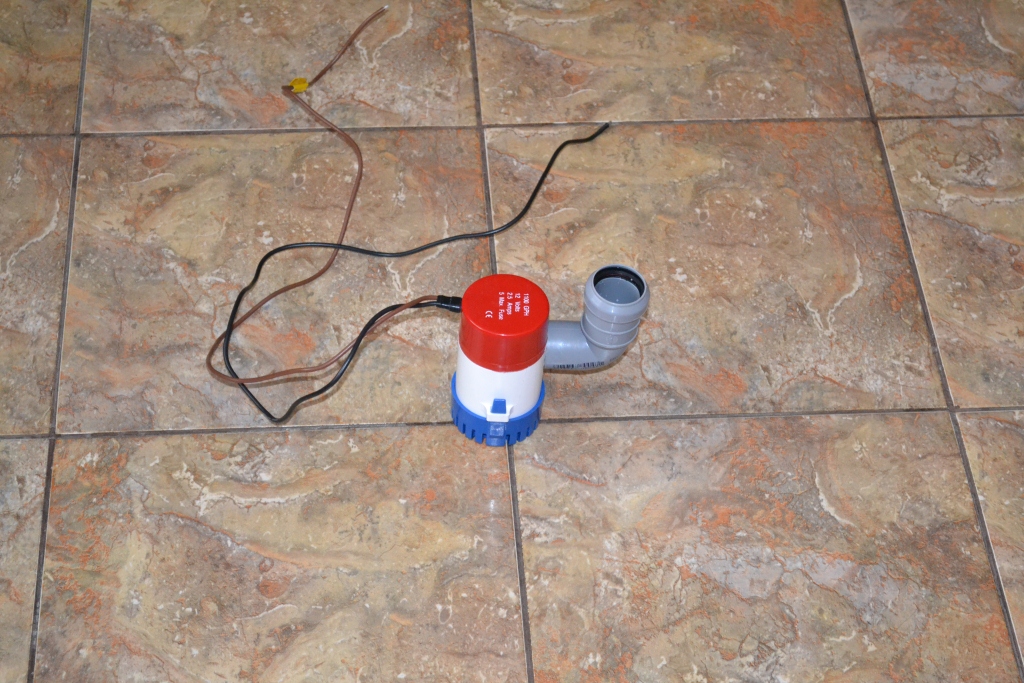

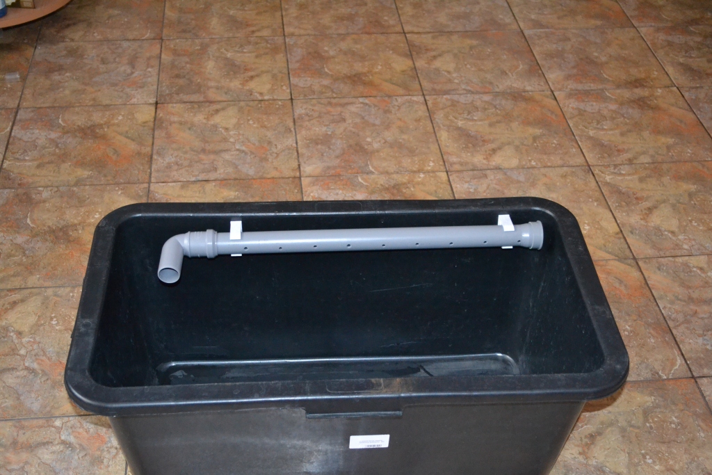

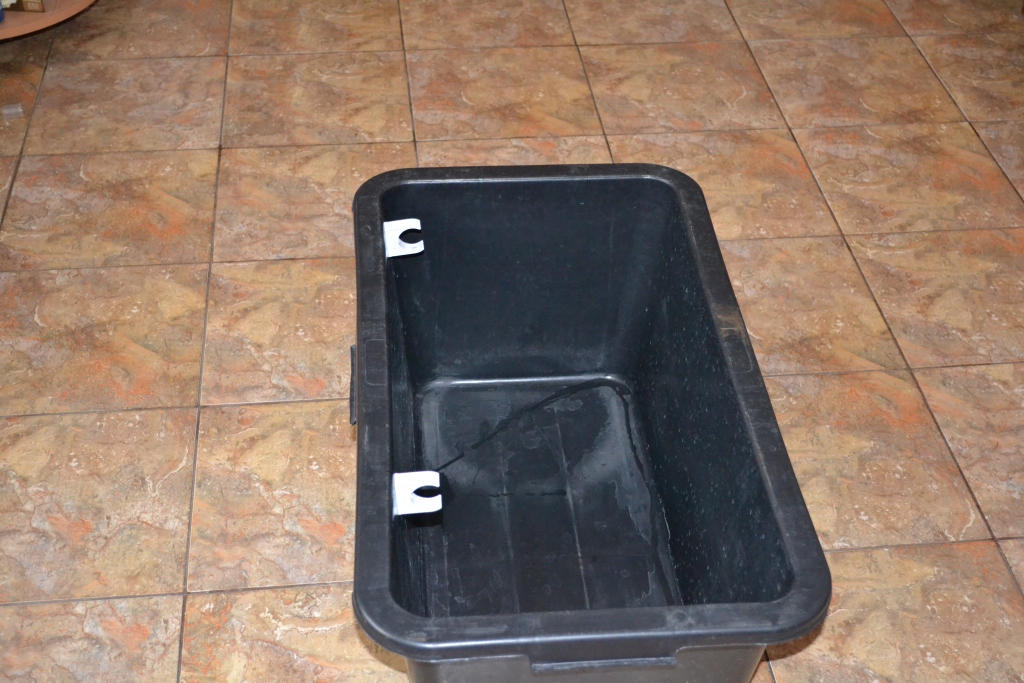

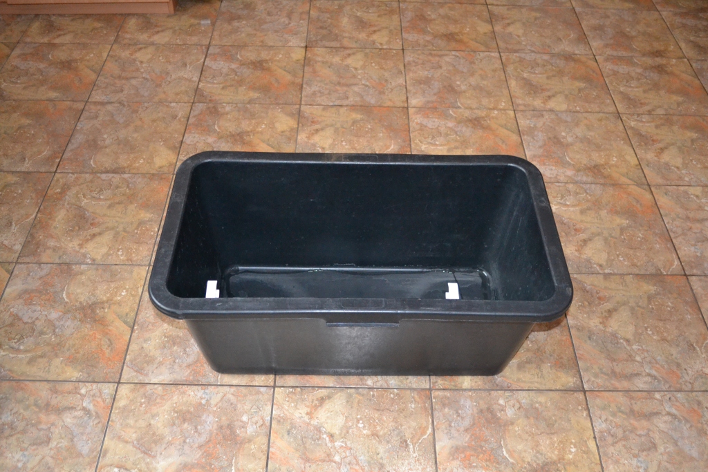

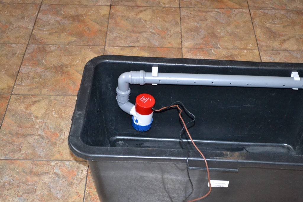

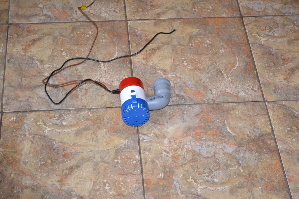

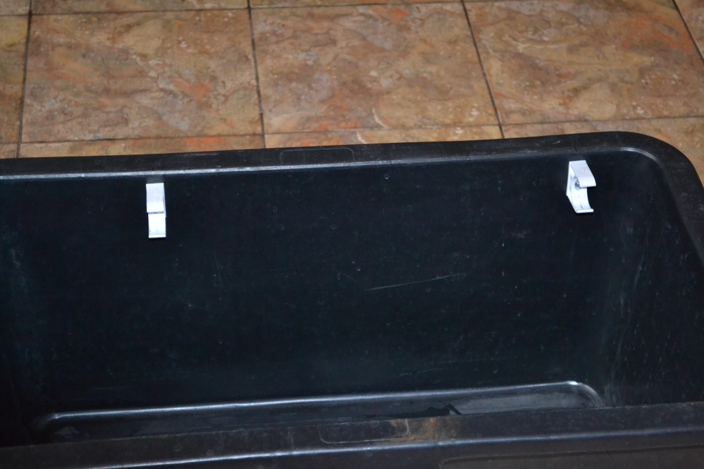

На помпу одет патрубок угловой канализационный д32, рожки привинчены к корыту винтами 4мм, в рожки вставлена труба канализационная 500мм д32 в которой просверлено 9 отверстий д5 и одет еще один угловой патрубок.

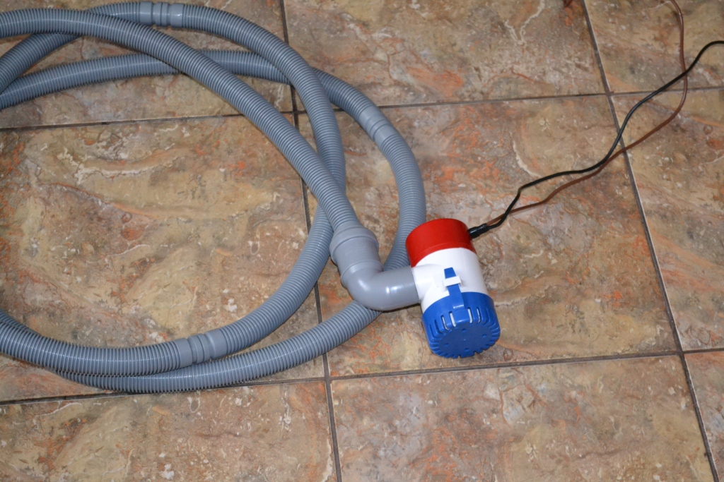

Ну и собственно сама помпа теперь легко вставляется в парубок который и выполняет аэрацию воды, также эта помпа используется для забора речной воды в корыто через шланг и слива воды из корыта.

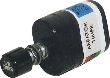

Собственно у аэратора есть еще один важный момент, это циклический таймер который будет включать и выключать помпу по заданному циклу. Американская промышленность предлагает разные варианты стоимостью от 30 до 60 у.е. там, а в Украине я смог найти всего одно предложение за 100 у.е.!!! цена в штатах которого 45 у.е…..

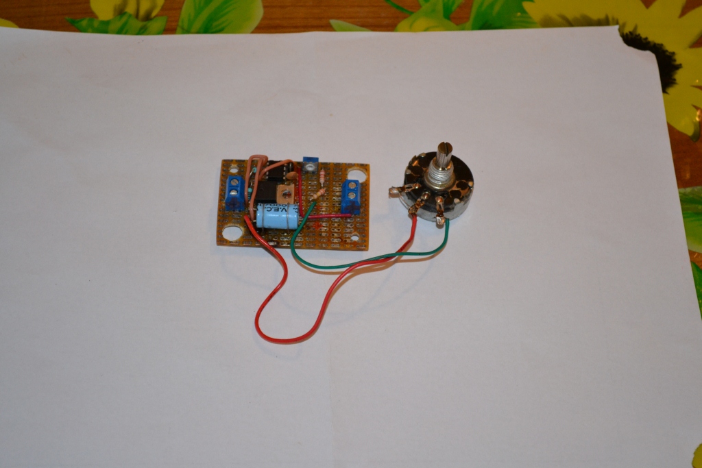

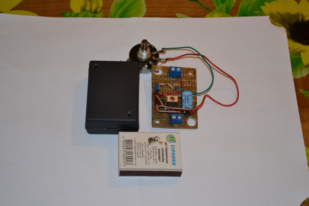

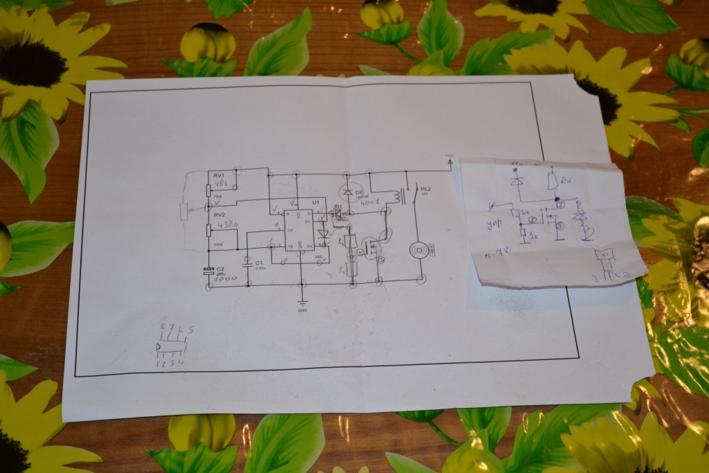

Т А Й М Е Р
"Что нам стоит дом построить? - Нарисуем - будем жить!"
Пятьдесят баксов за таймер вроде и не большие деньги, но мы не ищем легких путей.
Вспомнил курс школьной радиоэлектроники, наш советский таймер КР1006ВИ1 на котором я в детстве делал бегущие огни и решил попробовать.
Схема до безобразия простая, 555 таймер (наш аналог 1006ви1) два конденсатора, два резистора и один диод все!!! цена деталей 5 грн
Управление нагрузкой через мосфет, я взял IRF46n но можно брать почти любой (старые материнки, видеокарты и т.д). Мосфет обвязал двумя резисторами и диодом шунтирующим нагрузку, паяльник в руки и пол часа работы.
В итоге получилось реле времени с регулировкой параметров от 30 сек работа – 3 минуты пауза до 30 сек работа – 10 минут пауза. Схему поместил в коробочку купленную за 8 грн, и осталось припаять штекер прикуревателя, чтобы комплект был мобильным
Испытания прошли успешно, все включается и выключается как надо.
Назва:  1006.jpg
Переглядів: 1161
Розмір:  3,7 КБ
ID:	40181   Щоб збільшити малюнок, клацніть по ньому
Назва:  схема.JPG
Переглядів: 1239
Розмір:  341,8 КБ
ID:	40182   Щоб збільшити малюнок, клацніть по ньому
Назва:  таймер.JPG
Переглядів: 1260
Розмір:  266,7 КБ
ID:	40183   Щоб збільшити малюнок, клацніть по ньому
Назва:  таймер размер.JPG
Переглядів: 1314
Розмір:  284,7 КБ
-Kosta- зараз поза форумом   Відповісти з цитуванням

Все очень продумано, граматно и креативно.
Хотя никогда и не задумывался об аэраторе, но читаю тему с удовольствием, Спасибо.
Побольше бы таких тем!!!
