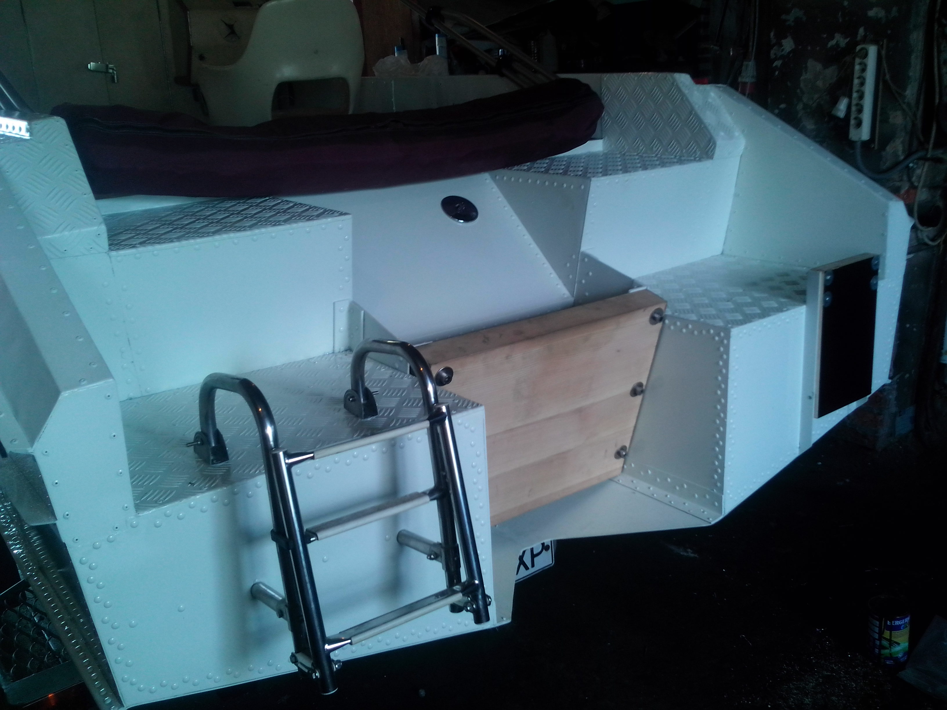

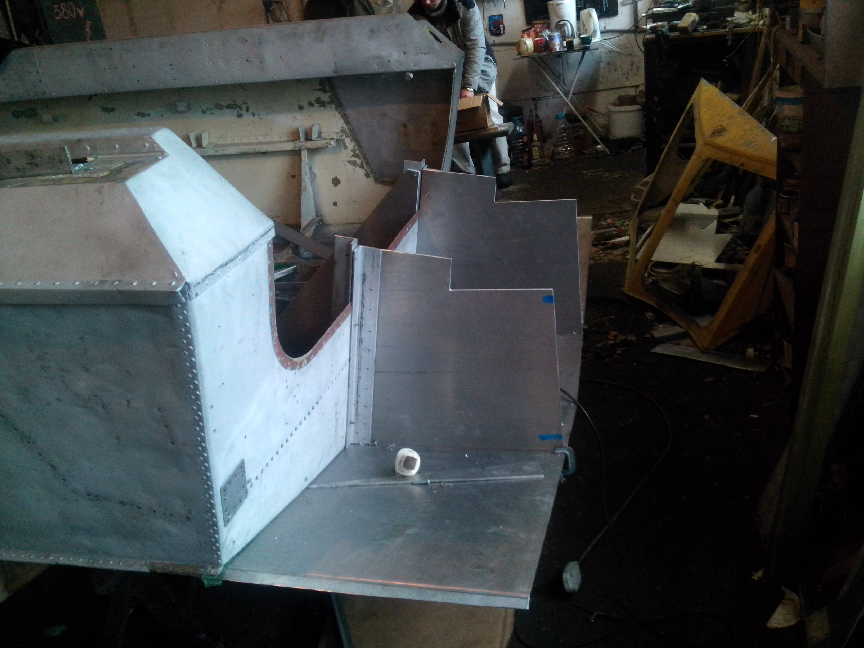

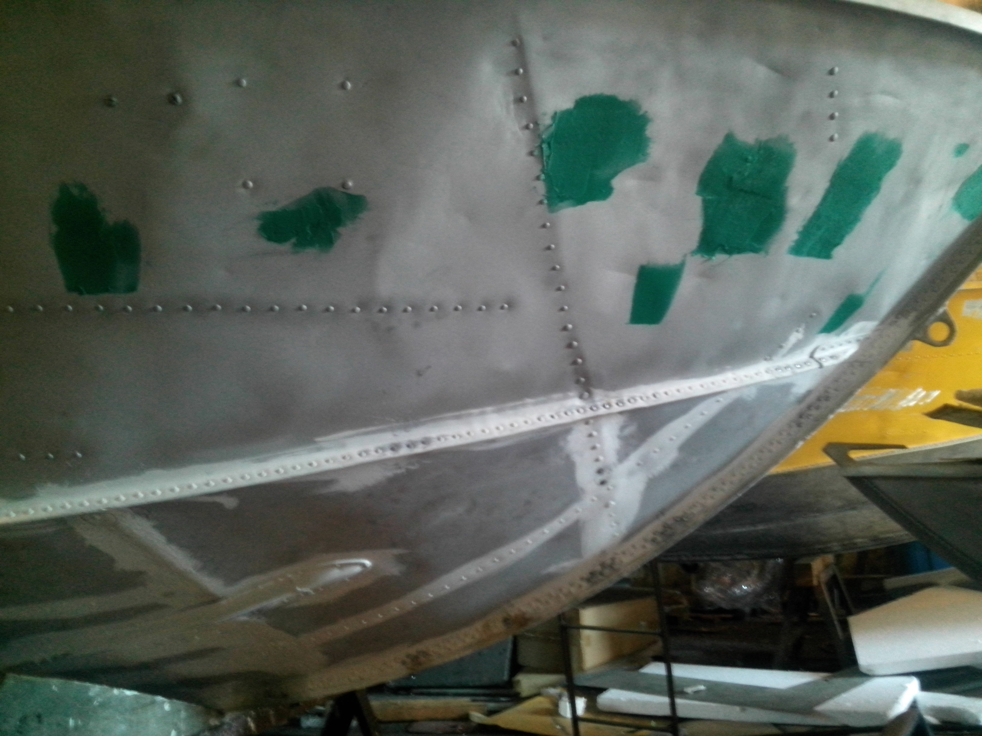

Всем доброго здравия!
Решил поделится "легким" тюнингом проделанного со своей лодкой - Москва 2М.
Речь идет о конструктивных изменениях корпуса, усиления днища, палубы, каютной переборки и крыши.
О результате - судите сами. Как по мне 10 былов из 10 )))
Делали лодку не спеша, почти 4 мес. (зима то долгая ), но качественно!
Результат: полностью усилен корпус, отсутствие течи (лодка прошла ходовые испытания в течении года), быстрый выход на глиссирования (за счет дополнительных спонсонов по 40 см выполняющих роль транцевых плит), удобство и комфортабельность от дополнительных спонсонов (купание, ловля...).
Кстати, такое изменение в конструкцию можно внести практически на любом ММС.
Мастера рекламировать не буду... Скажу только имя - Тарас (Тарик), г.Киев... Его и так все знают! Кто заинтересуется - в личку, дам контакты.
Если есть вопросы - задавайте, с удовольствием отвечу...

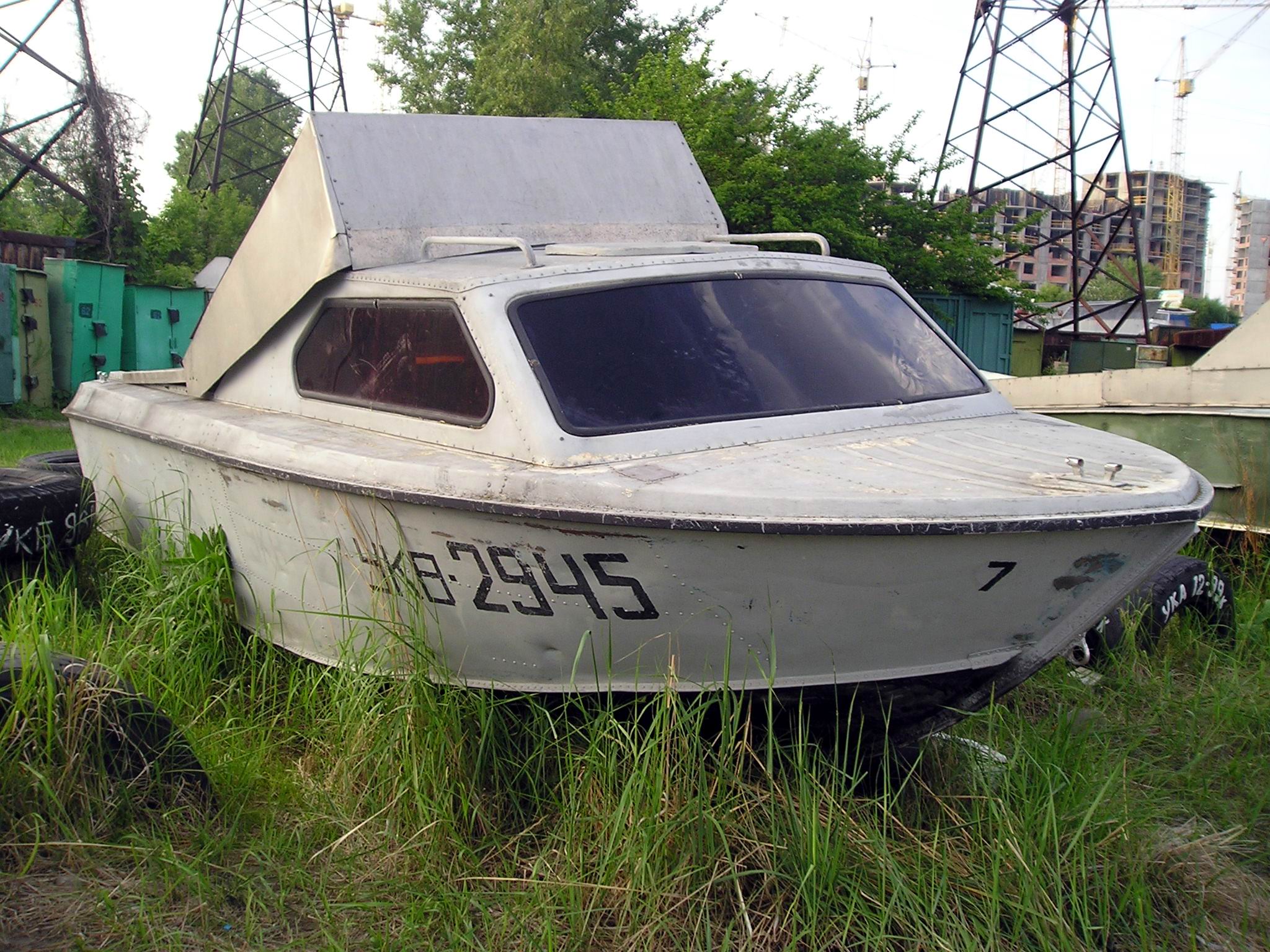

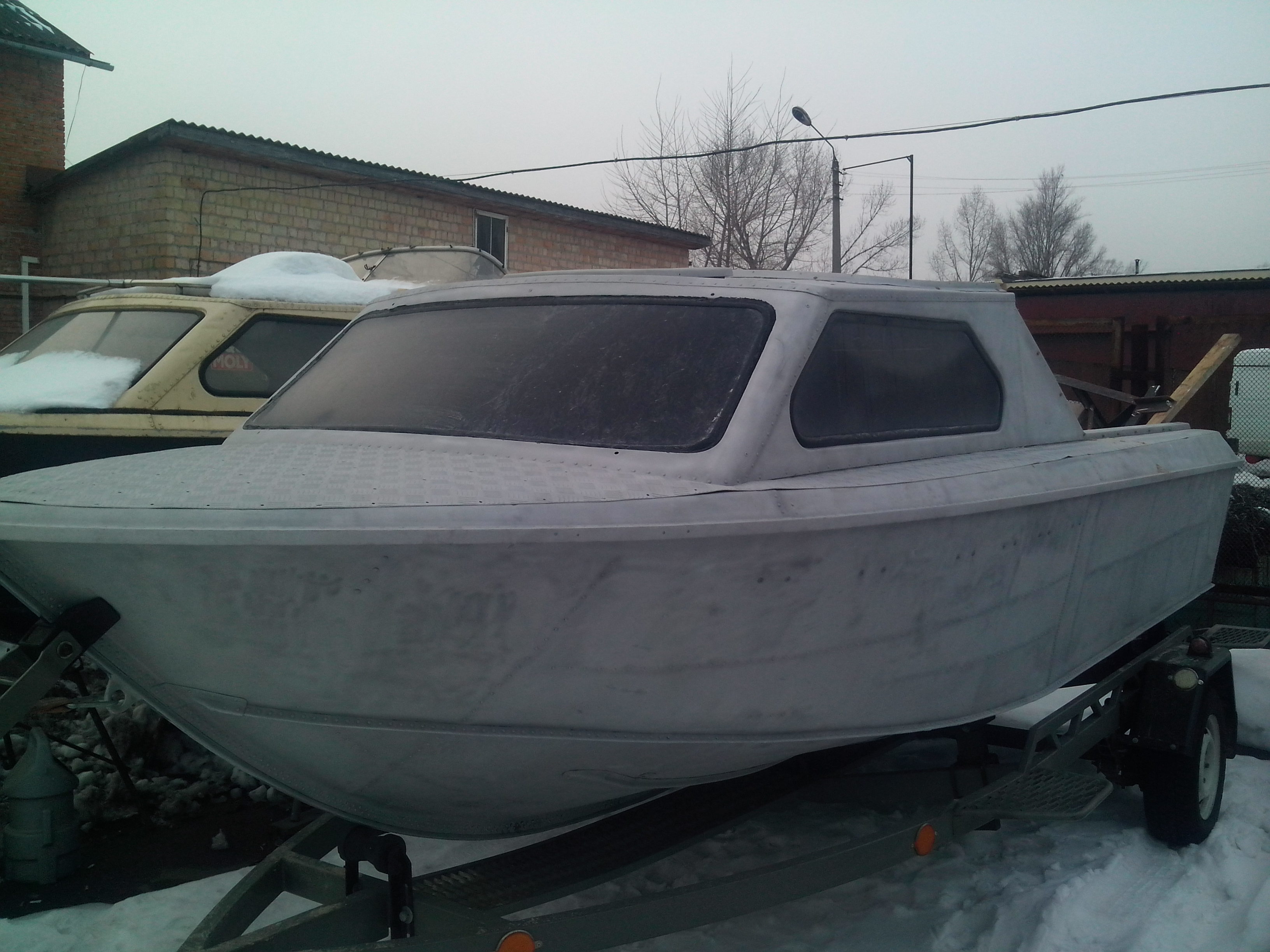

Вот от того, что "было" - первоначальный вид, сам "процесс" и собственно "результат":

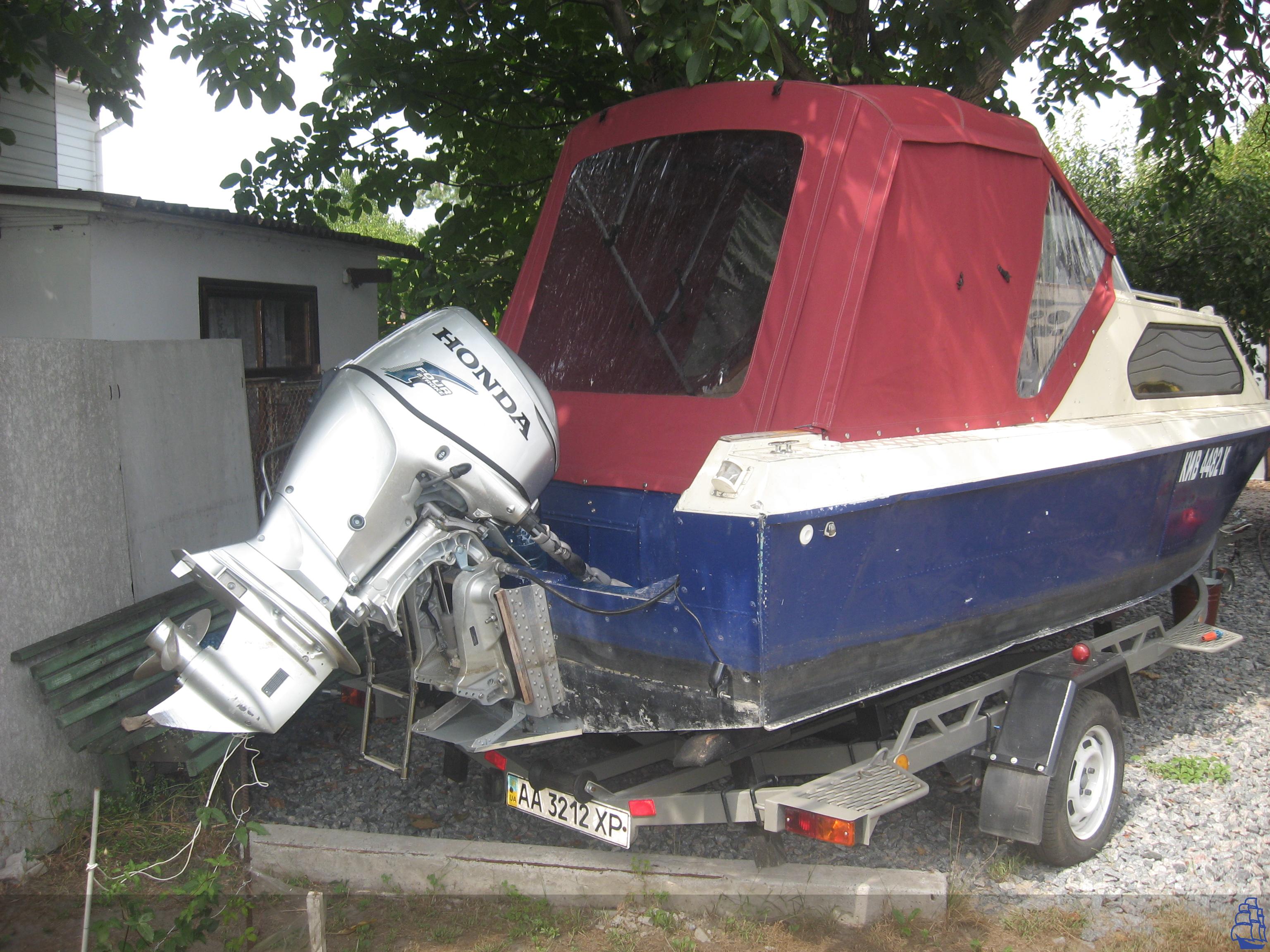

Кусок работы приличный, но результат тоже уважительный. Хотелось увидить как там в каюте
Старий 31.05.2014, 18:13   #3 (permalink)
Дописи: 1.259
Сказал(а) спасибо: 596
Типово Re: Тюнинг (переделка) Москва 2М
Лодка супер , тоже каюта интересна

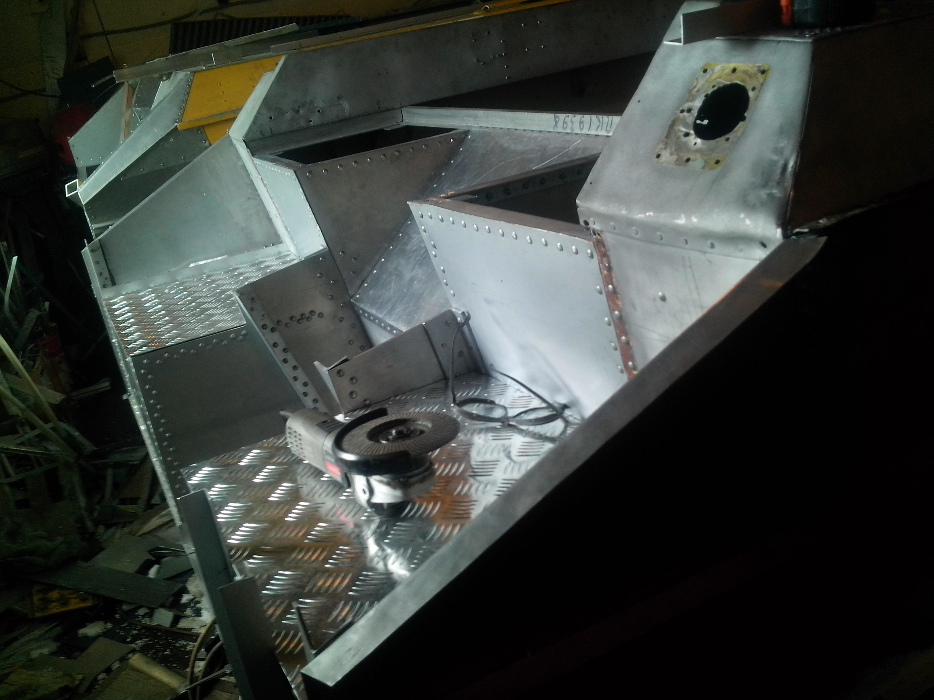

Старий 31.05.2014, 21:22   #5 (permalink)
Лодка - красавица! Семь футов как говорится!
А критику принимаете?

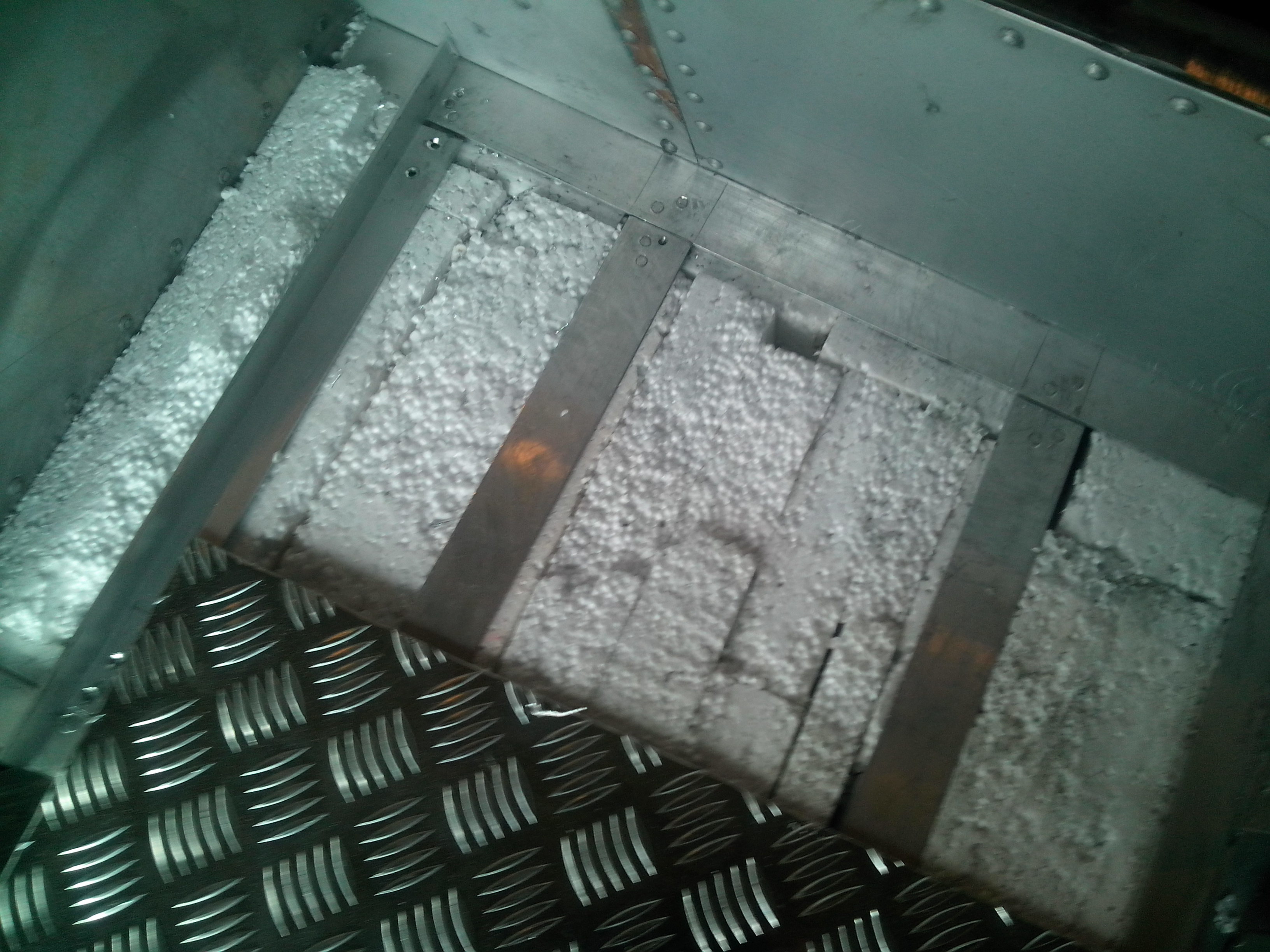

Не верю что Тарас забил блоки плавучести обычным пенопластом, или это пожелание заказчика? Ведь такой пенопласт натягивает воду в себя и становится по весу как кирпич.
student (01.06.2014), макс1963 (31.05.2014)

По поводу пенопласта нефакт, видел многие тюнинговщики им пользуются, говорят што с круглыми пупырышками не натягивает, а пористый натягивает. Спорить небуду

Старий 01.06.2014, 08:59   #9 (permalink)
Аватар для Pasic
Псевдо: Саня
Карапь: Прогресс 4 в процессе
Дописи: 5.330
Сказал(а) спасибо: 3.744
Ларик, так сложилось что я сейчас устроился на подработку к Тарасу. Базовый вариант исполнения непотопляемости у нас в лодках, это пенопласт.
А нельзя было транец сделать из другого материала, но только не из переклееного ясеня??? А так катерок зачетный!! Я к нему тоже свои "золотые" руки приложил
Verado 350 зараз поза форумом   Відповісти з цитуванням
Не переделывал каюту пока... Там ковролин + кожзам на седушках и картах потолка. Буду пробкой обклеивать (поставлю в конце этого сезона). Что получится - выложу
Спонсоны (крайние задние поплавки ) полностью герметичны! Проклепаны с тиоколом и замазаны герметиком напрочь...
Вообще, об этом в последнюю очередь думал... И то - не сам! Мастер подсказал! Но по ходу второй сезон - доска как новая... Она ж клеена в три слоя водостойким...
Главное чтоб она была склеена с перекрещиванием волокон, иначе при нормальном ударе может и лопнуть по текстуре.
Допис від Verado 350 Переглянути допис
Так и есть! В три слоя - перпендикулярно каждый...

Вот и моё плавсредство ,эволюция возрождения :
1979 - 2009 год.
