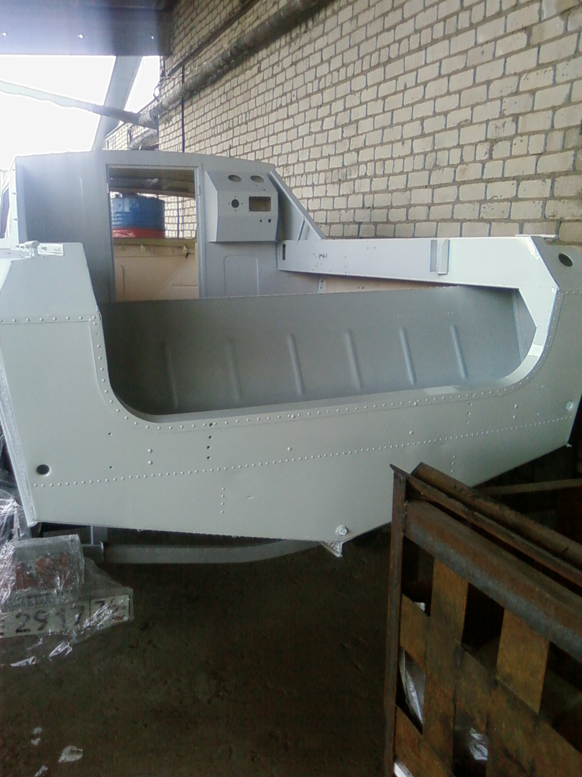

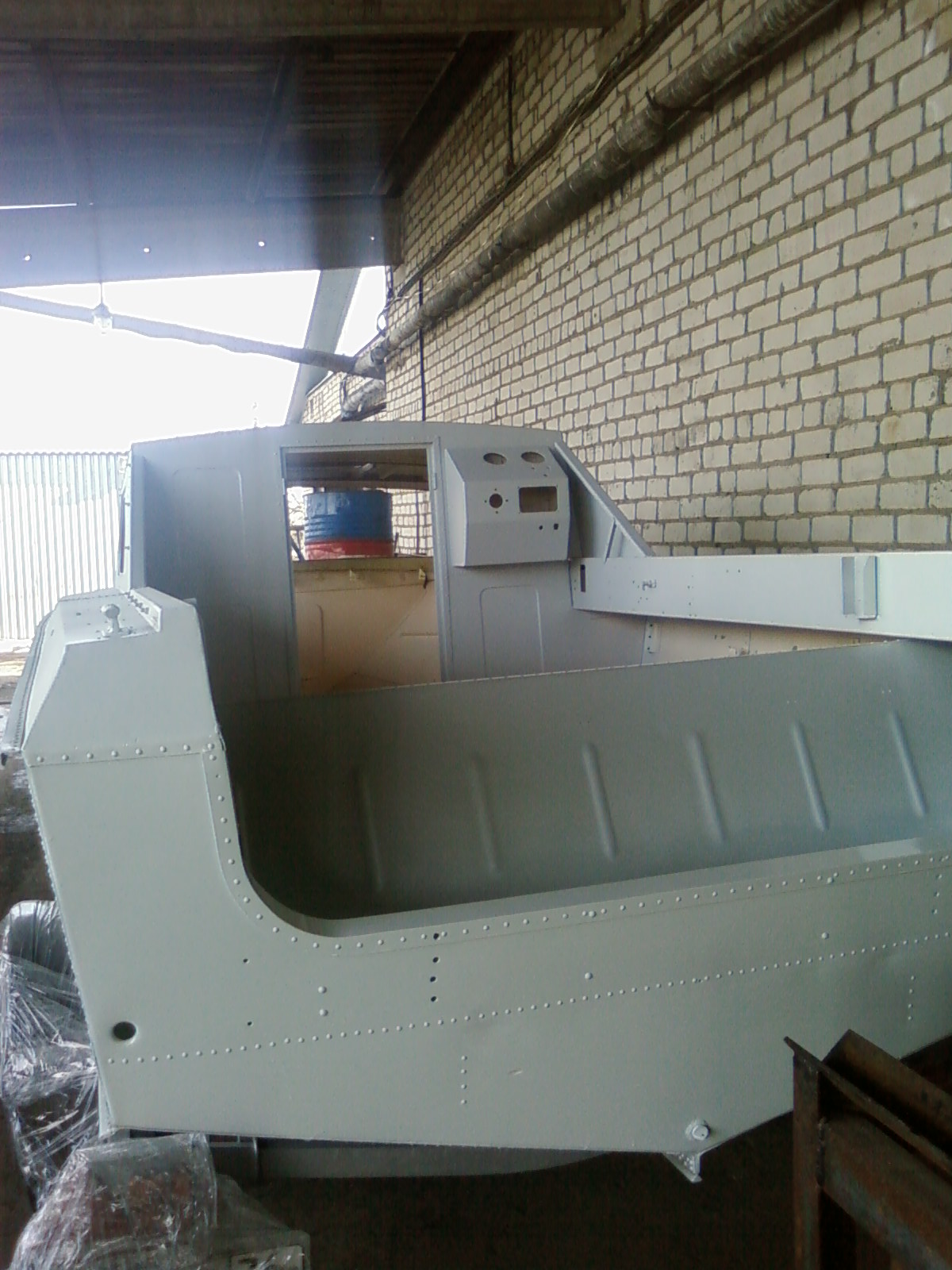

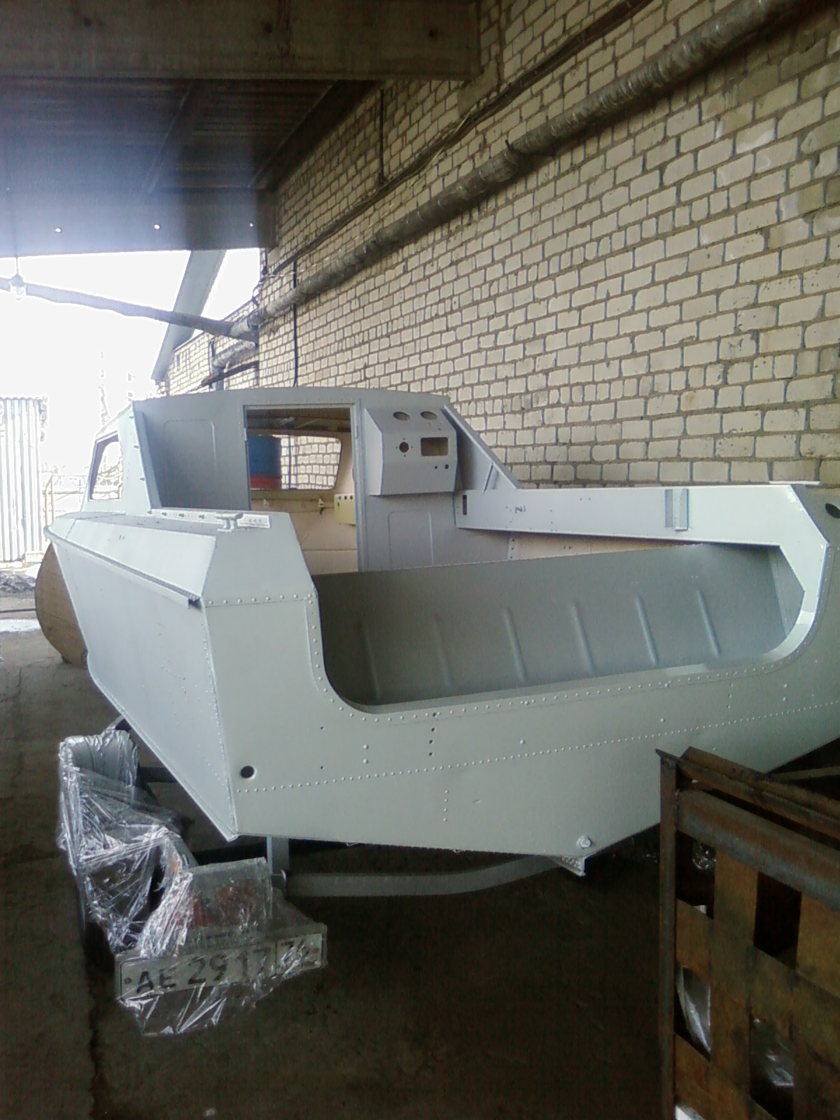

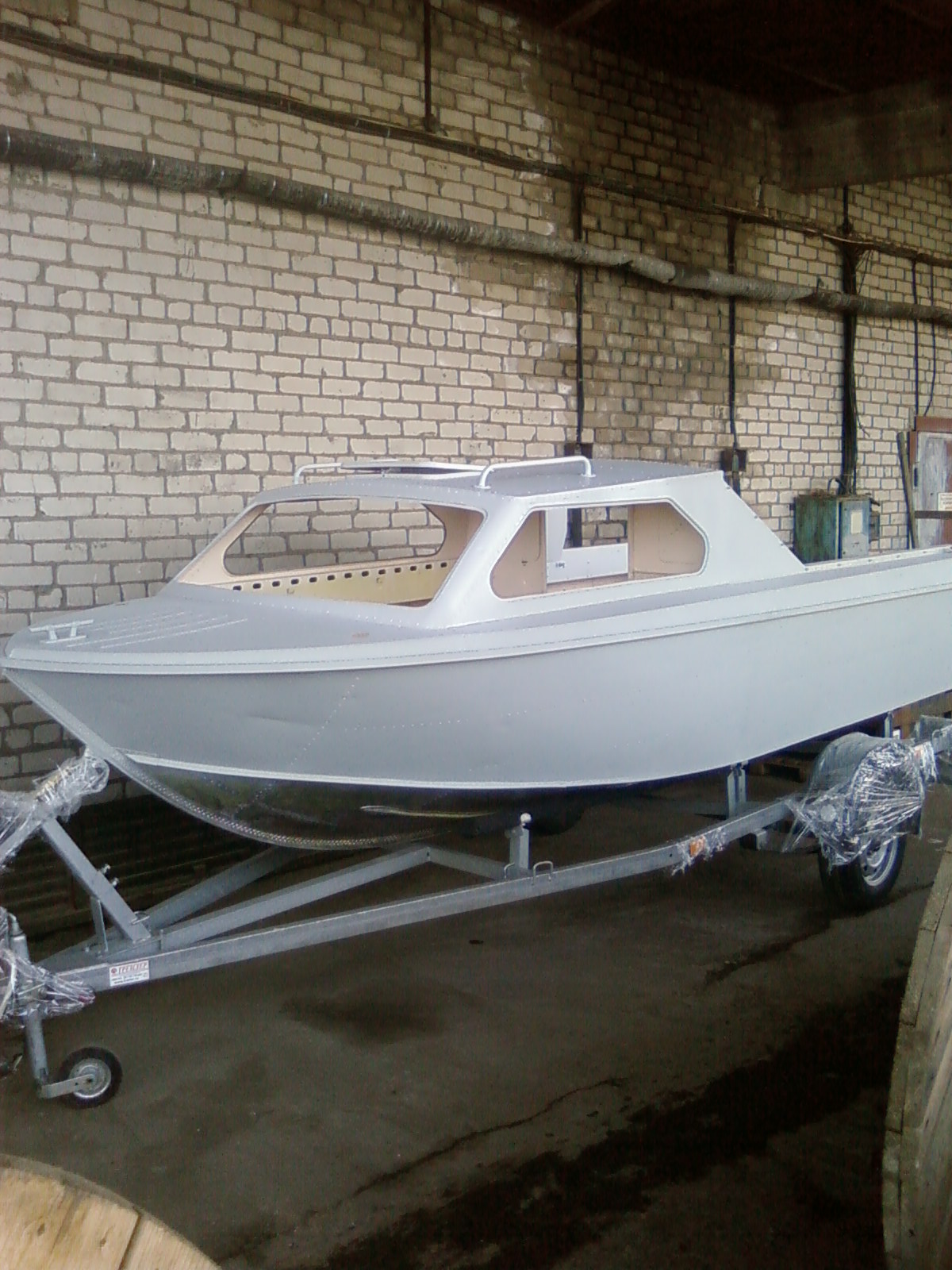

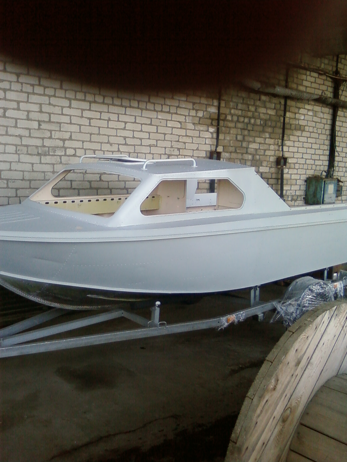

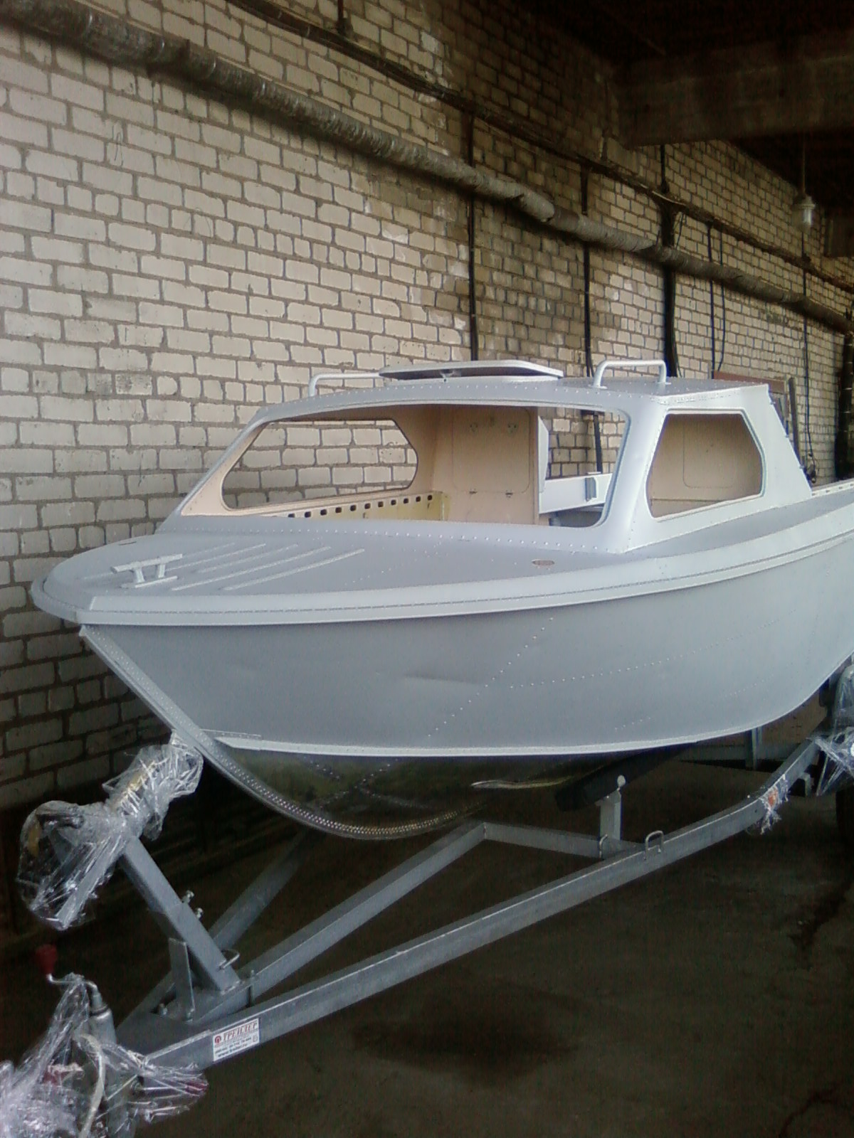

сегодня нанес черновой слой грунта самый первый самый черный xD Ну как и ожидалось, старый зеленый грунт... проявляеться ямами. теперь наждачкой.... потом опять грунтовка опять наждачка. потом только краска. но так как мне нужно усилять транец сегодня покрасил транец прямо с ямами и покрасил место где в транце вложена доска. а так уже на что то похожее получаеться... правда щас долгая и нудная работа с наждачкой.. ну да ладно. завтра усилю каютную переборку. вечером выложу фоты.

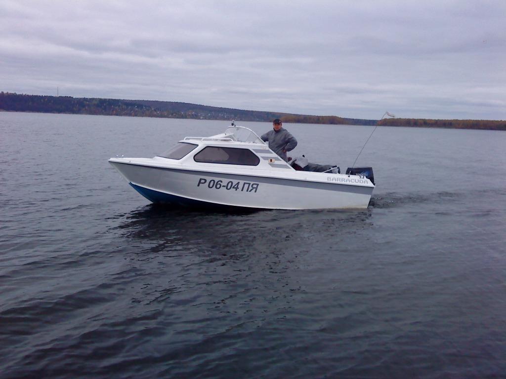

Привет всем ! Вот тоже матовая . Убежден что,алюминиевая лодка должна быть матовая или полу матовая , косяков не видно ,подтверждаю ...
А почему начал покраску лодки с верху?
После первой покрашенной своей лодки \сверху, переворот-днище\ до меня дошло, что целесообразней начинать с днища - перевороты, царапины, гимор....

Типово Re: Покраска Москвы-2
да я и хотел начать с днища. но решили закрунтовать сначала верх. а потом перевернутьи за 1 раз и грунтануть и покрасть низ.
