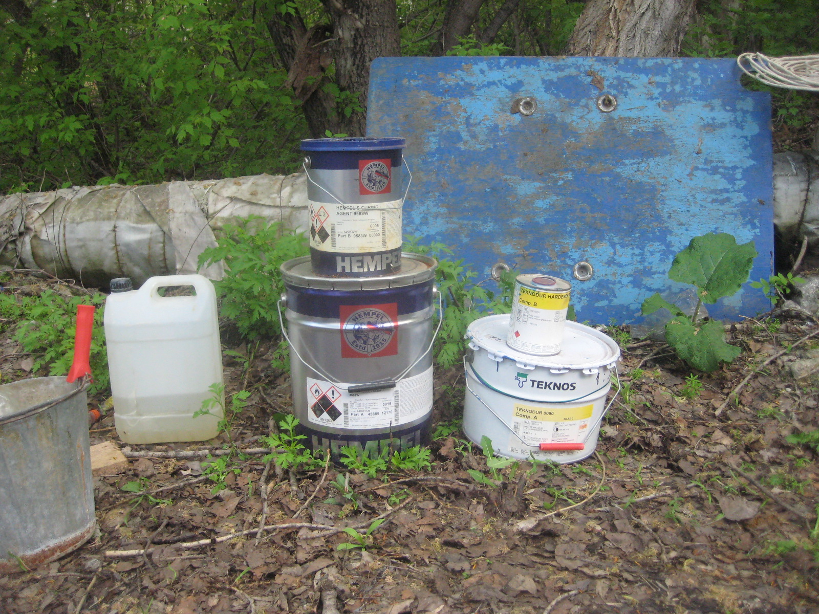

На глянец не ляжет, на матовую можно попробовать, мокрой по мокрому. только грунт нужен хороший по алюминию, желательно вертолетный, я себе брал именно такой, вонючий ужас, даже на улице когда красил им.
Не знаю, что такое "вертолетный грунт".
Мы всегда используем профессиональные материалы: йотун, хемпель, интернешнл, текнос и пр.
Все материалы двух и более компонентные, гражданскими красками,(которые в свободной продаже) как правило не работаем(очень редко, и то если заказчик БОЛЬШОЙ ЭКОНОМИСТ(жмот)))) - не стоЯт обычные однокомпонентные краски.
Схема окраски уже мной продумана:
- смывку не буду использовать,
- обдеру болгаркой, что сдирается (непрочно сидит) -этого достаточно вполне
- загрунтую ремонтным составом(грунтом) хемпадур-мастик(2 слоя)
- финиш - либо полиуретанка, которая в наличии(2 слоя)
- либо камуфляж - автомобильная акрилка, с последующим укрытием матовым двухкомпонентным лаком нантен.
В общем с камуфляжем надо экспериментировать, будет время -сделаю.
Я считаю, что автомобильные покрытия являются больше декоративными, они хоть и красивые первое время, но долго жить на лодке не в силах, в наших-то условиях там притерся, тут сапогами пробежал.
PS: Кстати лак, который я хочу попробовать наносится именно на глянец, для того, чтобы получить мат))) как-то так

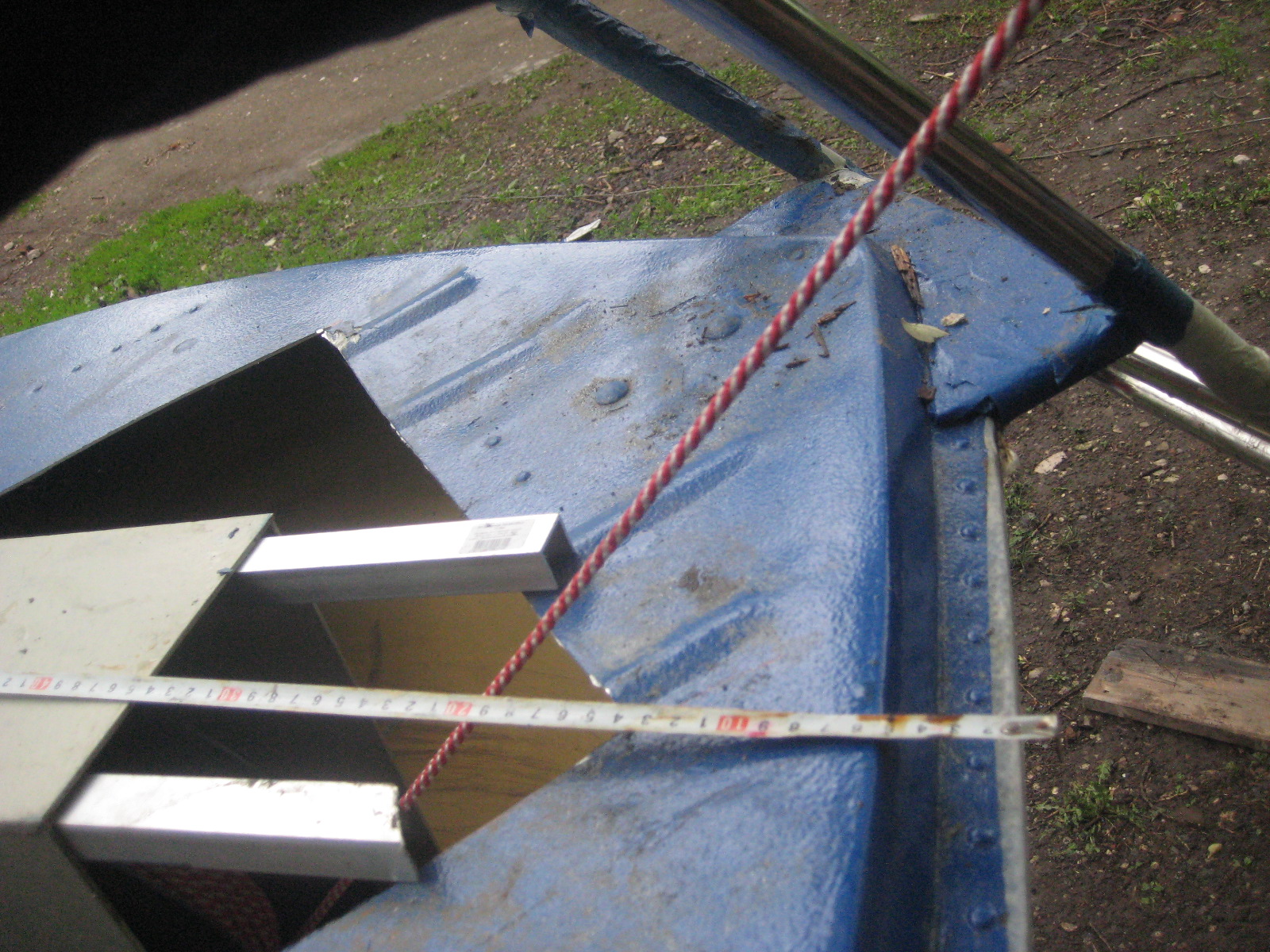

А насчет удлиннения тема оч. интересна - поизучал-бы
вроде-бы и представляю всё - есть задумка в голове, а КАК стыковать буду эти короба, представляю слабо.
Фотки существующего транца в теме есть.

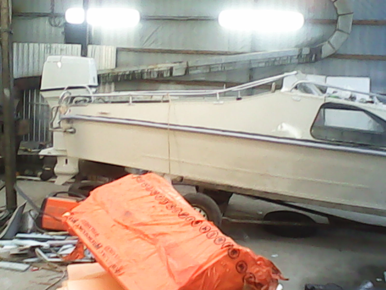

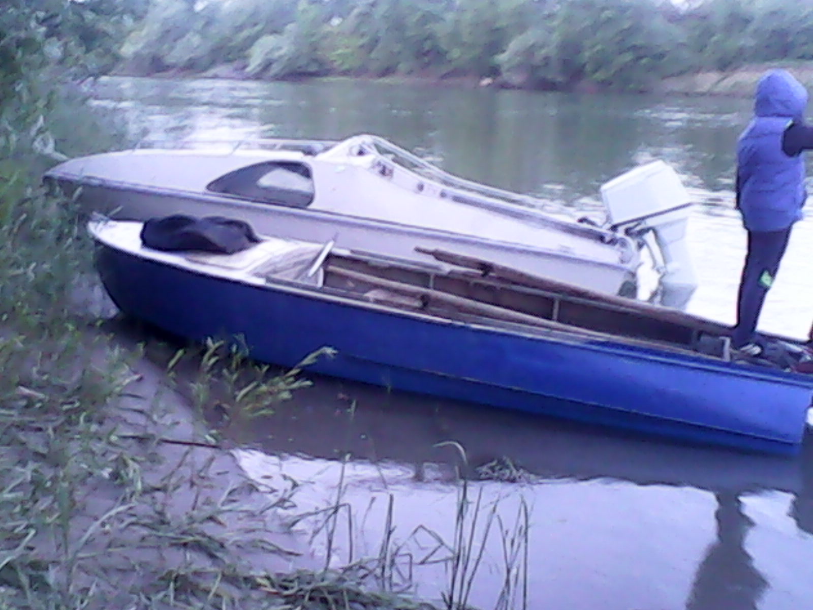

Я удлинял прог4 до5,5 м. Эксплуатирую успешно уже два сезона. Будут вопросы готов ответить,рассказать.

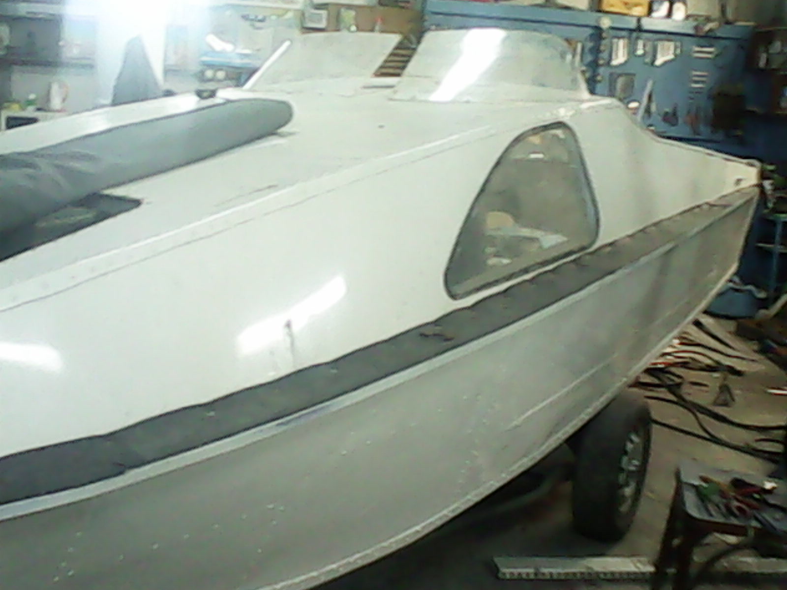

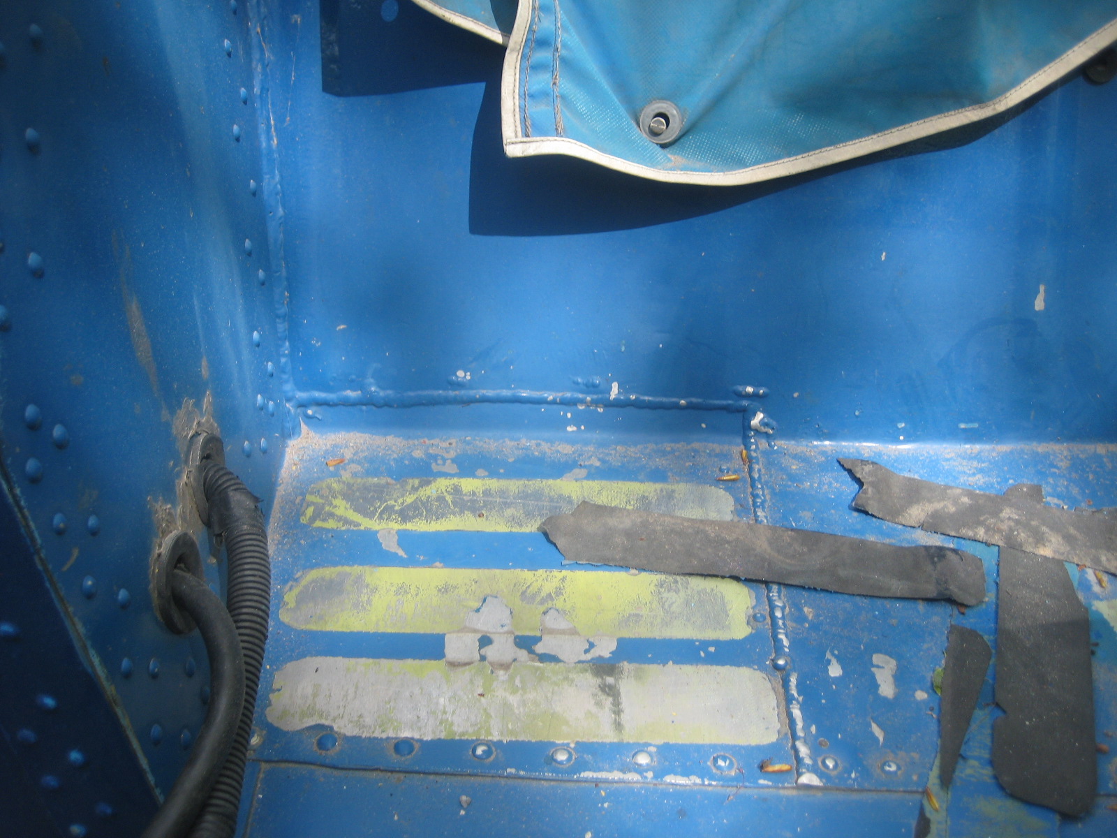

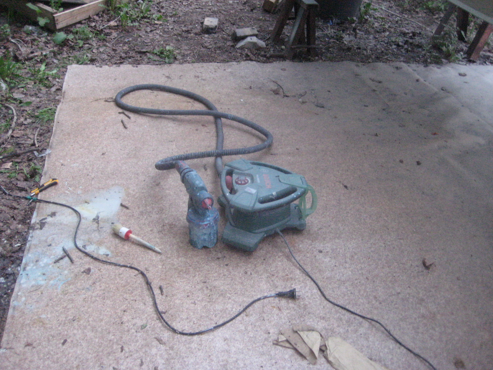

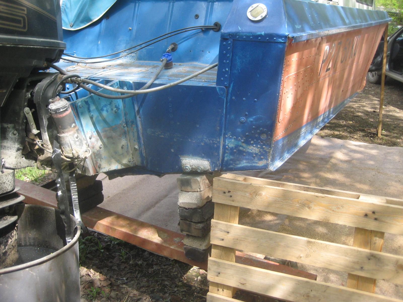

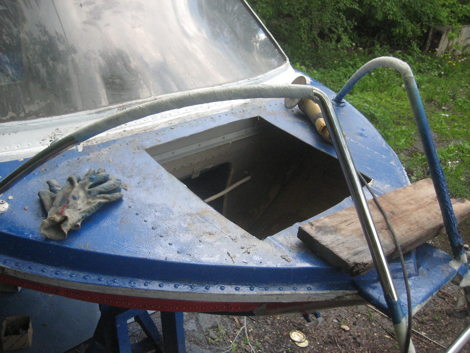

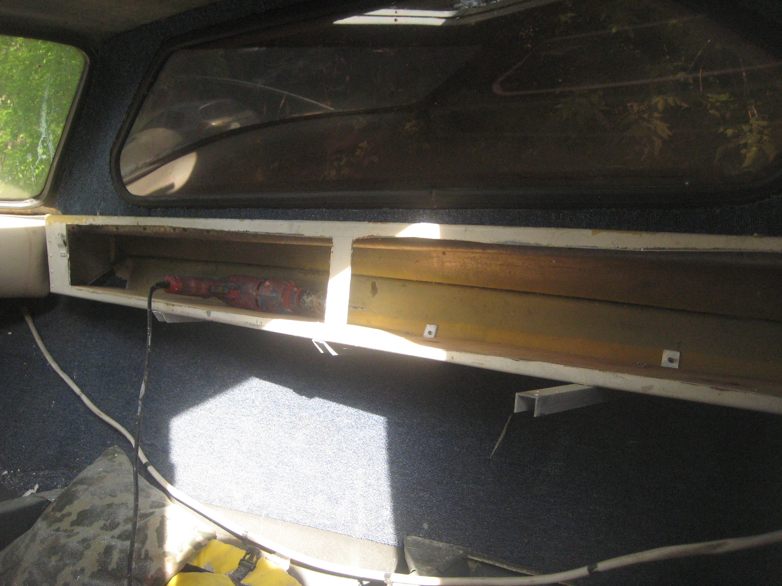

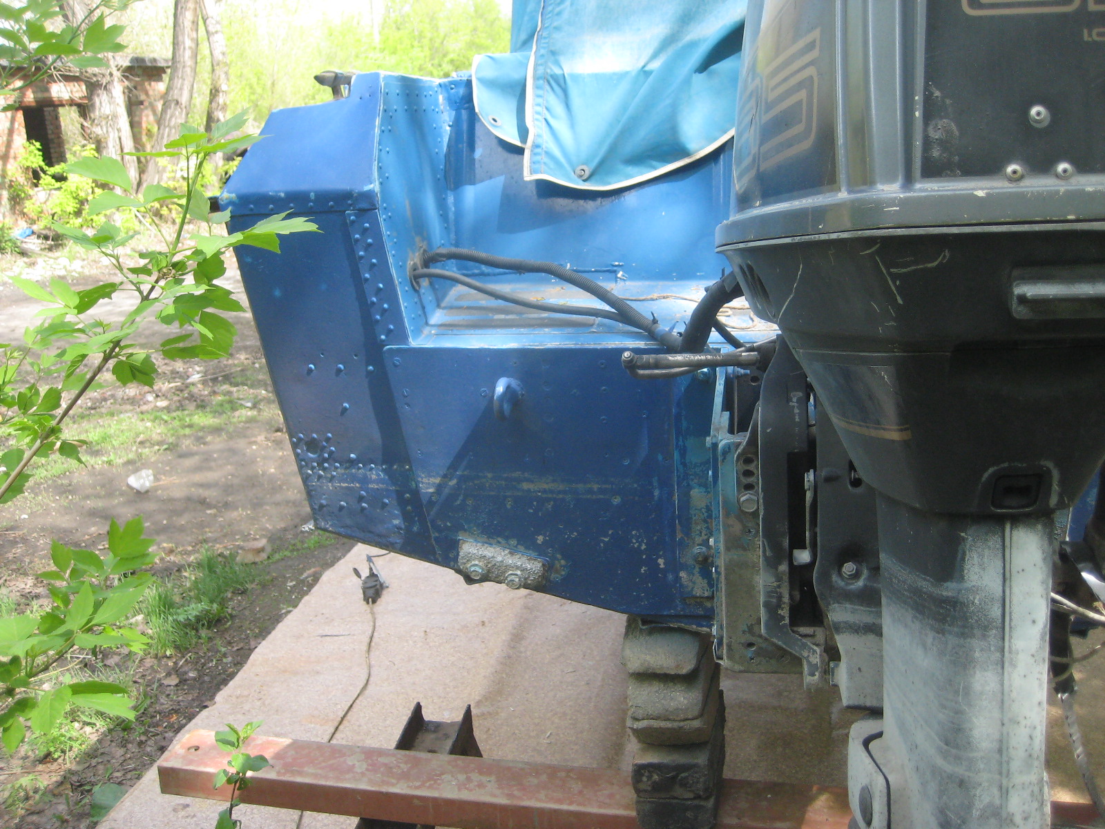

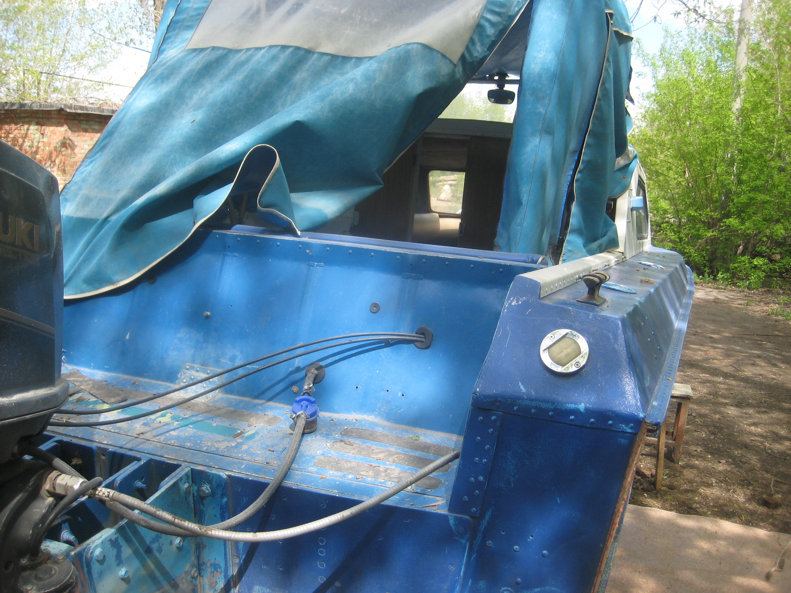

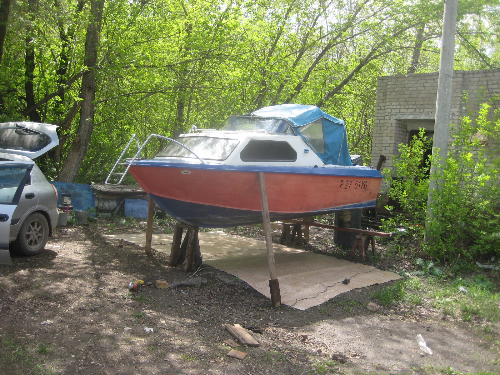

Сегодня начал заниматься лодкой: снял с телеги - решил заматовать - загрунтовать - покрасить.
Во время подготовки к покраске обнаружилось немало интересных вещей: аноды на транце - очень сильно изъедены, (думаю, не было-бы их, лодке пришлось бы несладко, несмотря на АМГ).
Информация к сведению: на площадке у транца были приклеены черные полоски противоскольжения - отошли вместе с краской: под краской зеленый, фосфатирующий грунт, который ОБЯЗАТЕЛЬНО! нужно укрывать еще промежуточным грунтом, не повторяйте чужих ошибок.
Фото всего вышеизложенного:
На последнем фото питерская необрастайка, цитата: "для судов с малой и средней скоростью движения". Как думаете, мне это подойдет?

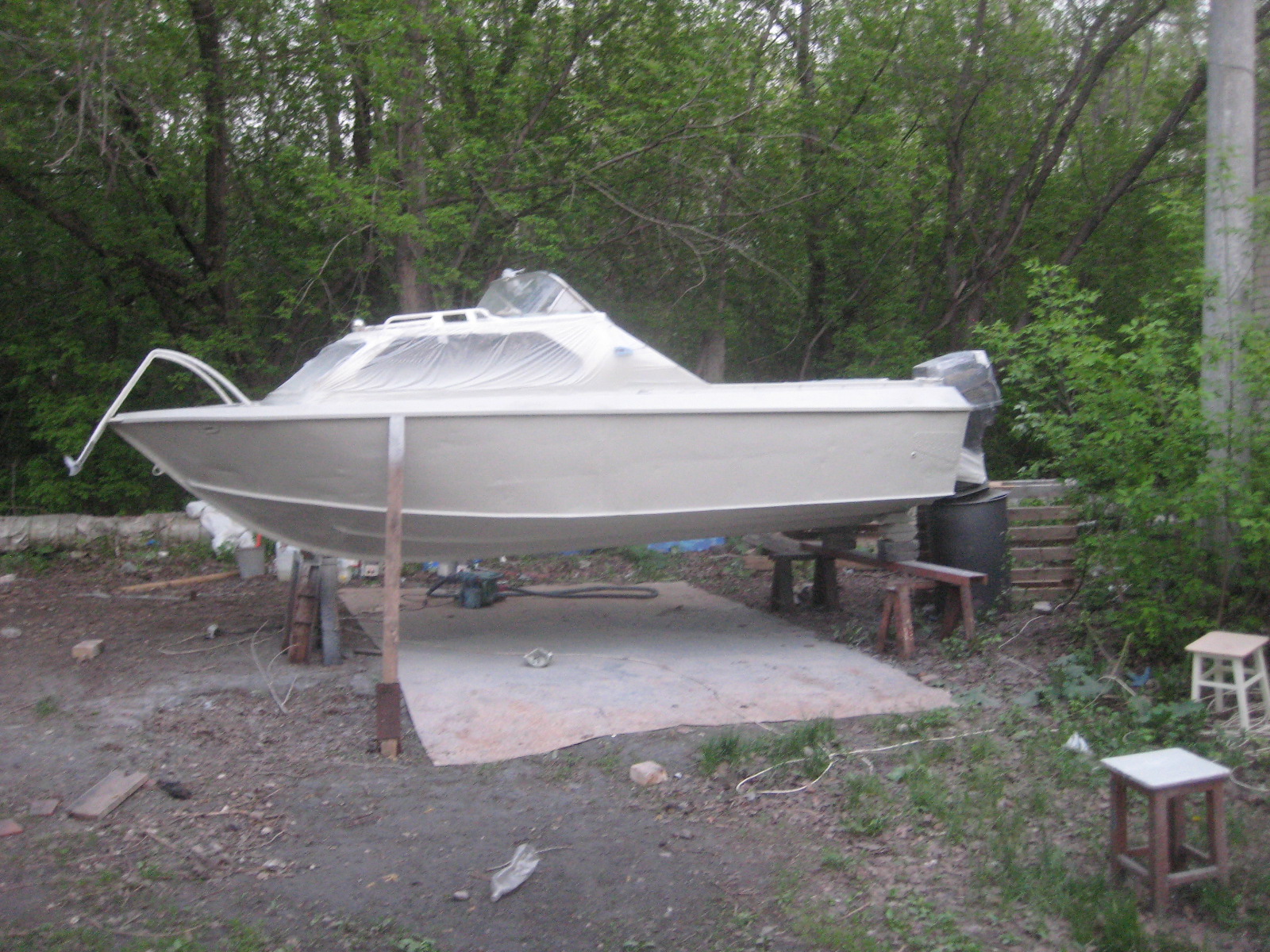

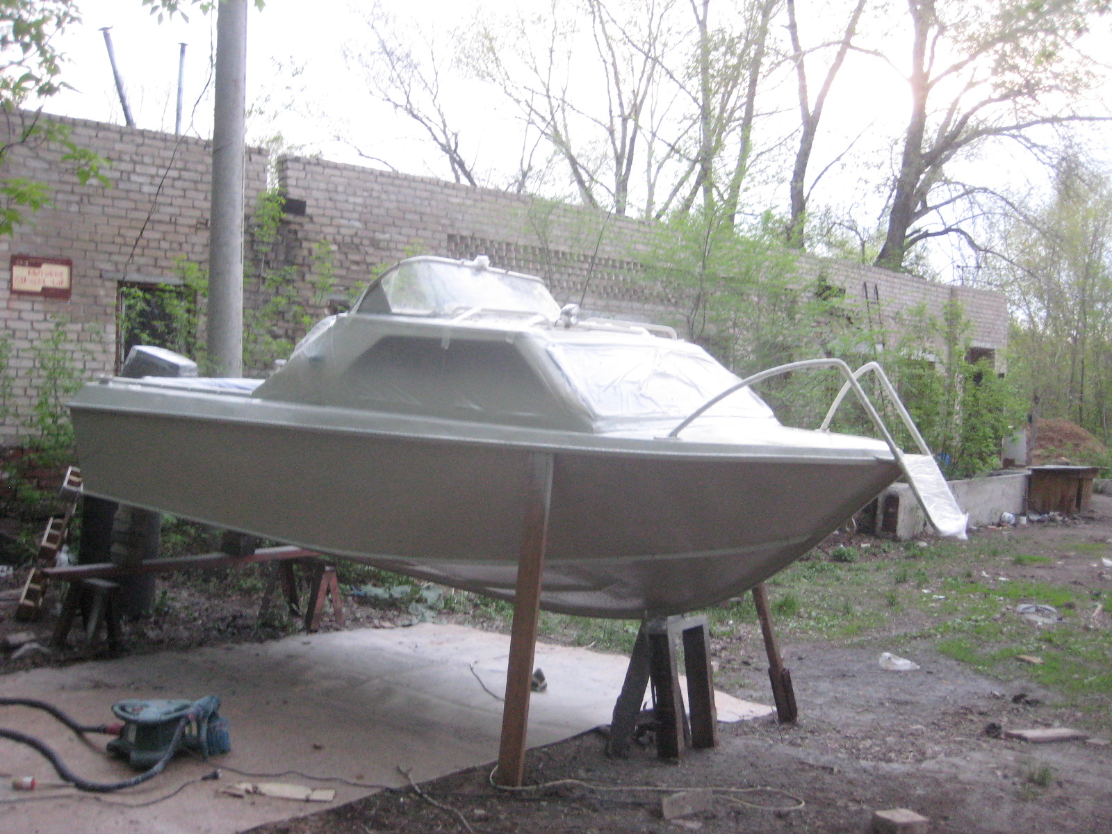

Загрунтовал:

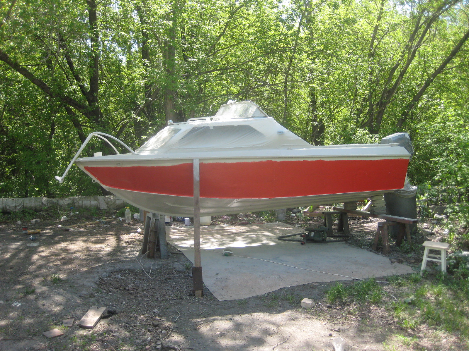

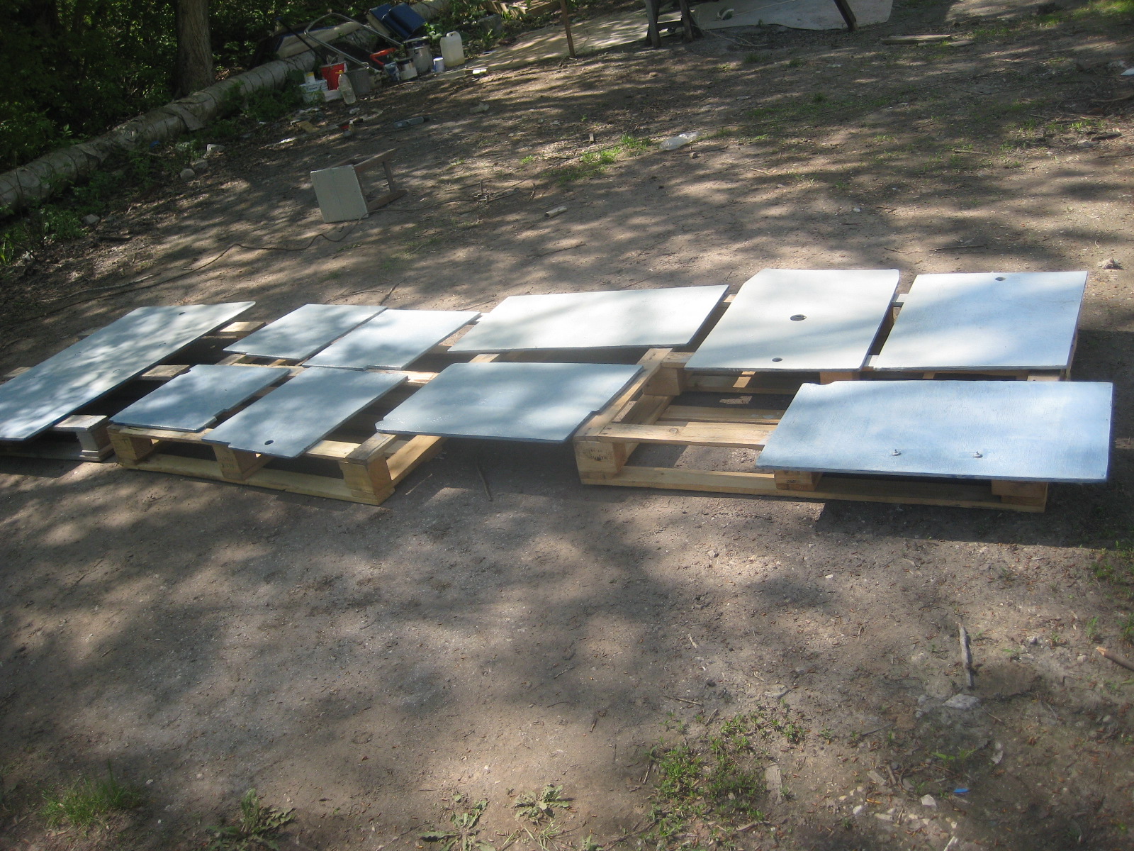

Нанес первый слой краски на лодку и покрасил пайолы жидким проникающим слоем эпоксидно-фенольного грунта(пока только внутреннюю поверхность)

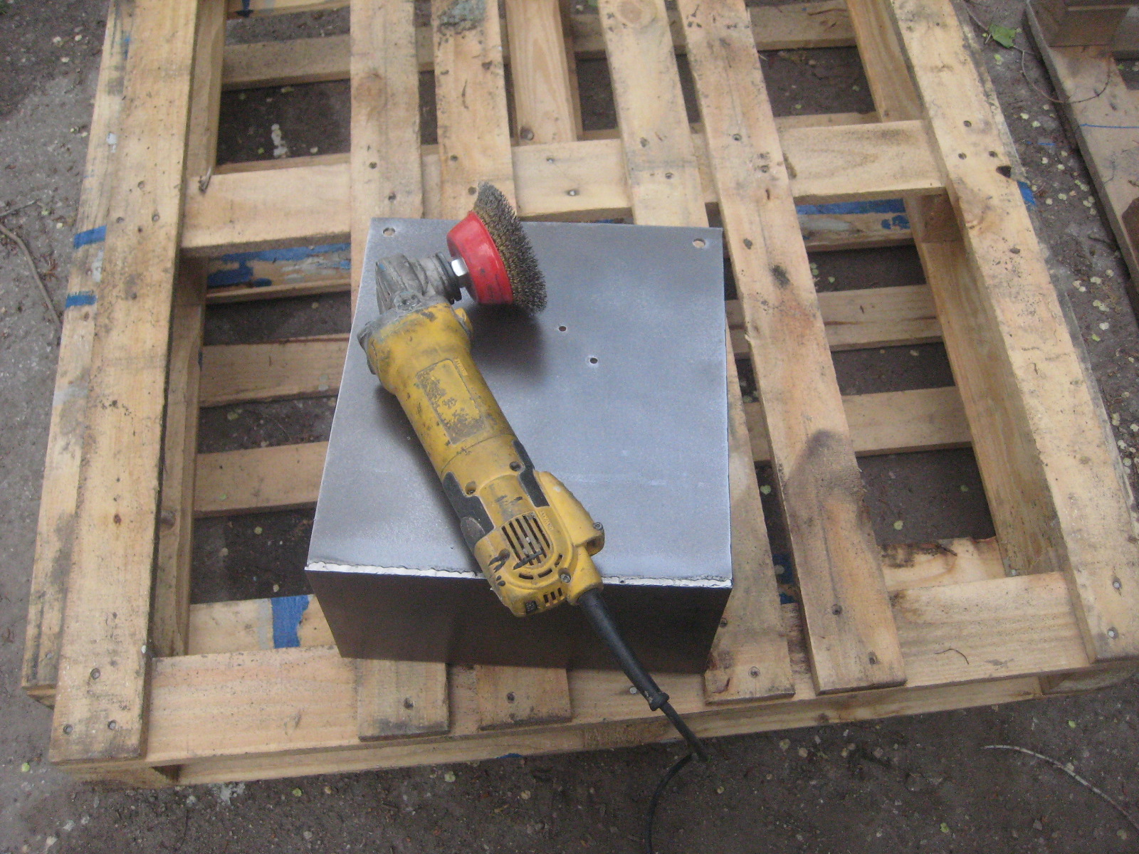

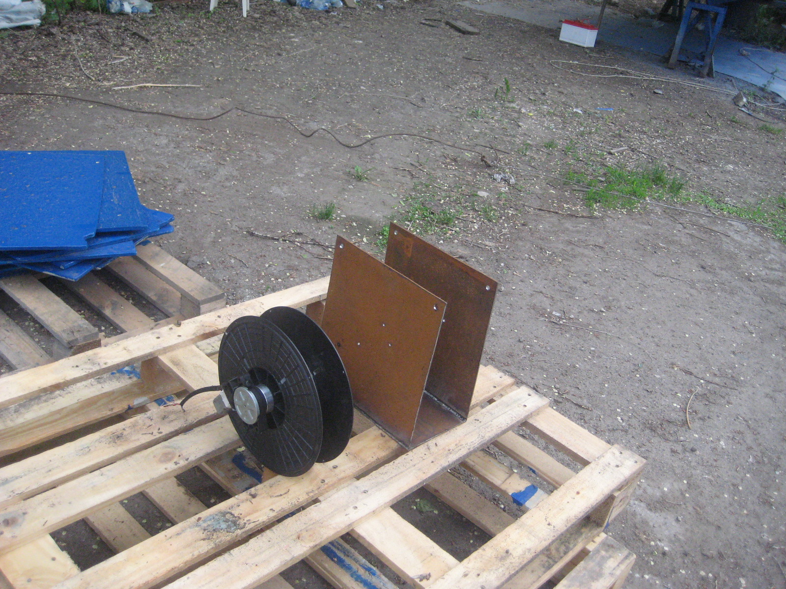

Выдумал лебедку, идея не совсем моя, с соседнего рыбачьего форума Ссылка., подобный даун я делал, но как-то не пошло, но суть не в этом.
Основываясь на полученном опыте решил сделать лебедку по типу "минкоты", т.е. никаких самосбросов, как в "траке", а все просто: катушка сварочная и стеклоподъемники. Специально обученный сварщик сварил станину, токарь выточил втулки, я "отпескоструил"))),
думаю степени Sa 2 по ISO 8501-1 добился и загрунтовал, ремонтный грунт толерантен к подготовке поверхности.
Назва:  IMG_6603.JPG
Переглядів: 604
Розмір:  841,0 КБ
ID:	115812   Щоб збільшити малюнок, клацніть по ньому
Назва:  IMG_6604.JPG
Переглядів: 608
Розмір:  675,2 КБ
евгений07 зараз поза форумом   Відповісти з цитуванням

Сегодня занимался каютой, хочу сделать, полки,как видел на форуме
У меня так сделано, вот только бортик надо было по выше, если надо фотки кину.

Старий 25.05.2016, 23:53   #19 (permalink)
Аватар для евгений07
Звідки Ви: Самара
Карапь: Москва2
Дописи: 87
Сказал(а) спасибо: 11
Поблагодарили 39 раз(а) в 19 сообщениях
Типово Re: Модернизация Москвы
Сюда кидай, все посмотрим
Старий 26.05.2016, 10:40   #20 (permalink)
Псевдо: Никита
Звідки Ви: Саратов
Карапь: Москва 2
Дописи: 89
Сказал(а) спасибо: 2
Поблагодарили 17 раз(а) в 9 сообщениях
Вот как, только нужно было бортик по выше, было бы лучше.
