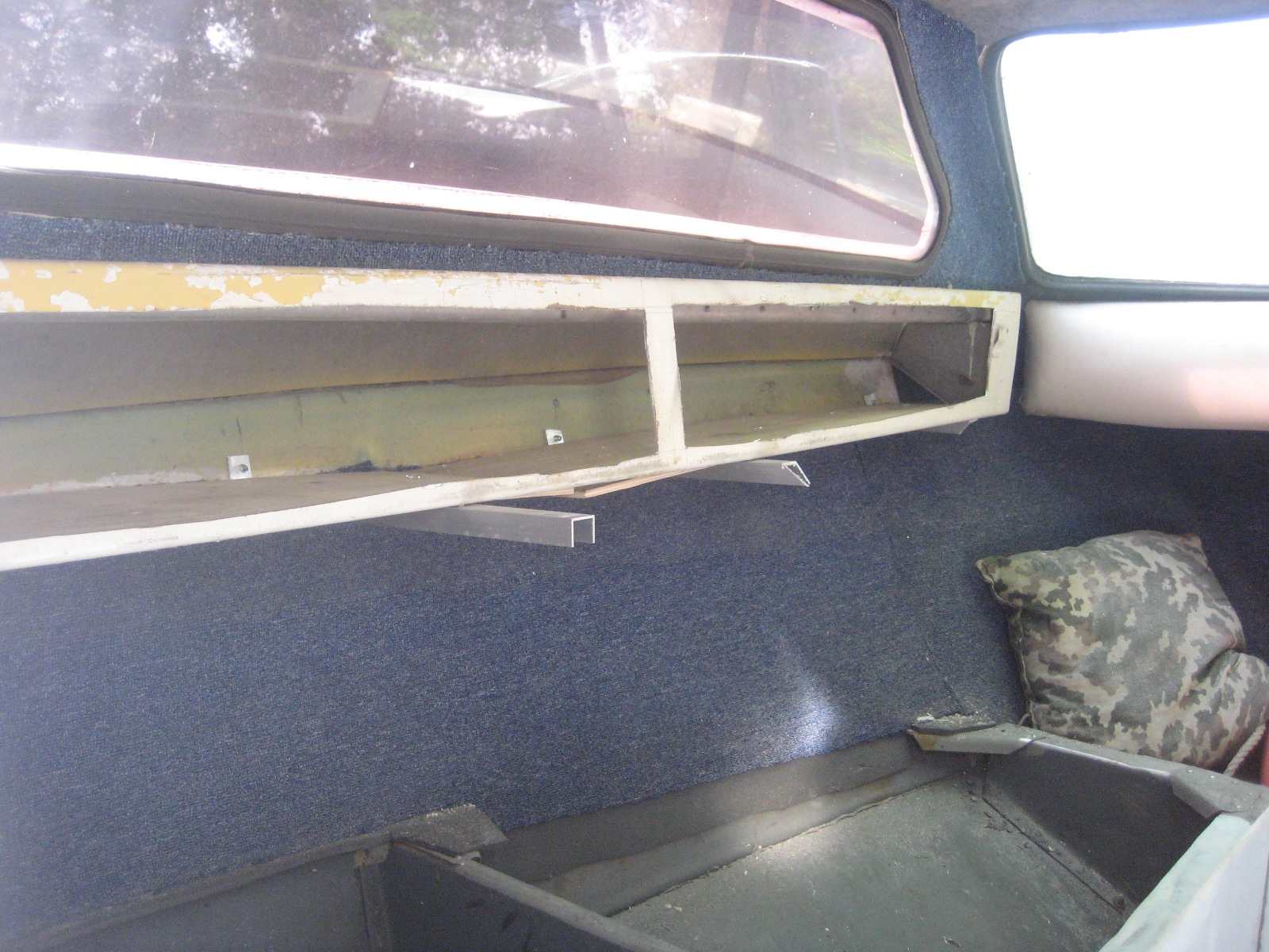

Сегодня начал заниматься лодкой: снял с телеги - решил заматовать - загрунтовать - покрасить.
Во время подготовки к покраске обнаружилось немало интересных вещей: аноды на транце - очень сильно изъедены, (думаю, не было-бы их, лодке пришлось бы несладко, несмотря на АМГ).
Информация к сведению: на площадке у транца были приклеены черные полоски противоскольжения - отошли вместе с краской: под краской зеленый, фосфатирующий грунт, который ОБЯЗАТЕЛЬНО! нужно укрывать еще промежуточным грунтом, не повторяйте чужих ошибок.
Фото всего вышеизложенного:
На последнем фото питерская необрастайка, цитата: "для судов с малой и средней скоростью движения". Как думаете, мне это подойдет?

Сегодня занимался каютой, хочу сделать, полки,как видел на форуме
Назва:  IMG_6632.JPG
Переглядів: 660
Розмір:  626,6 КБ
ID:	115994   Щоб збільшити малюнок, клацніть по ньому
Назва:  IMG_6633.JPG
Переглядів: 600
Розмір:  643,8 КБ
