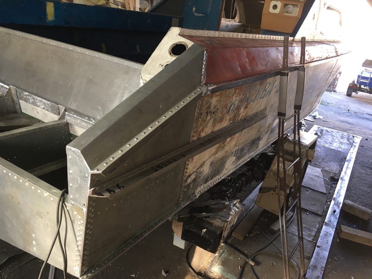

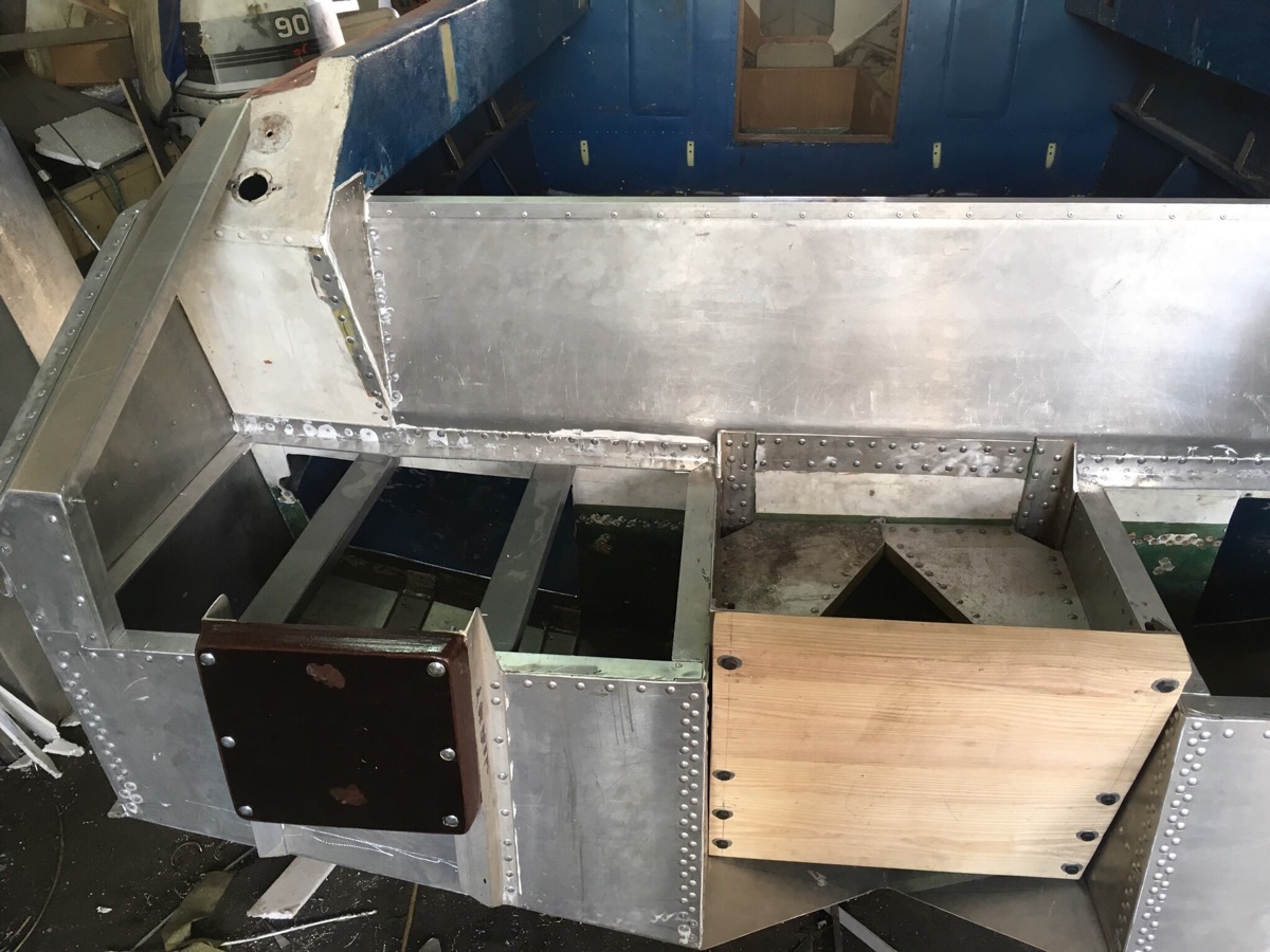

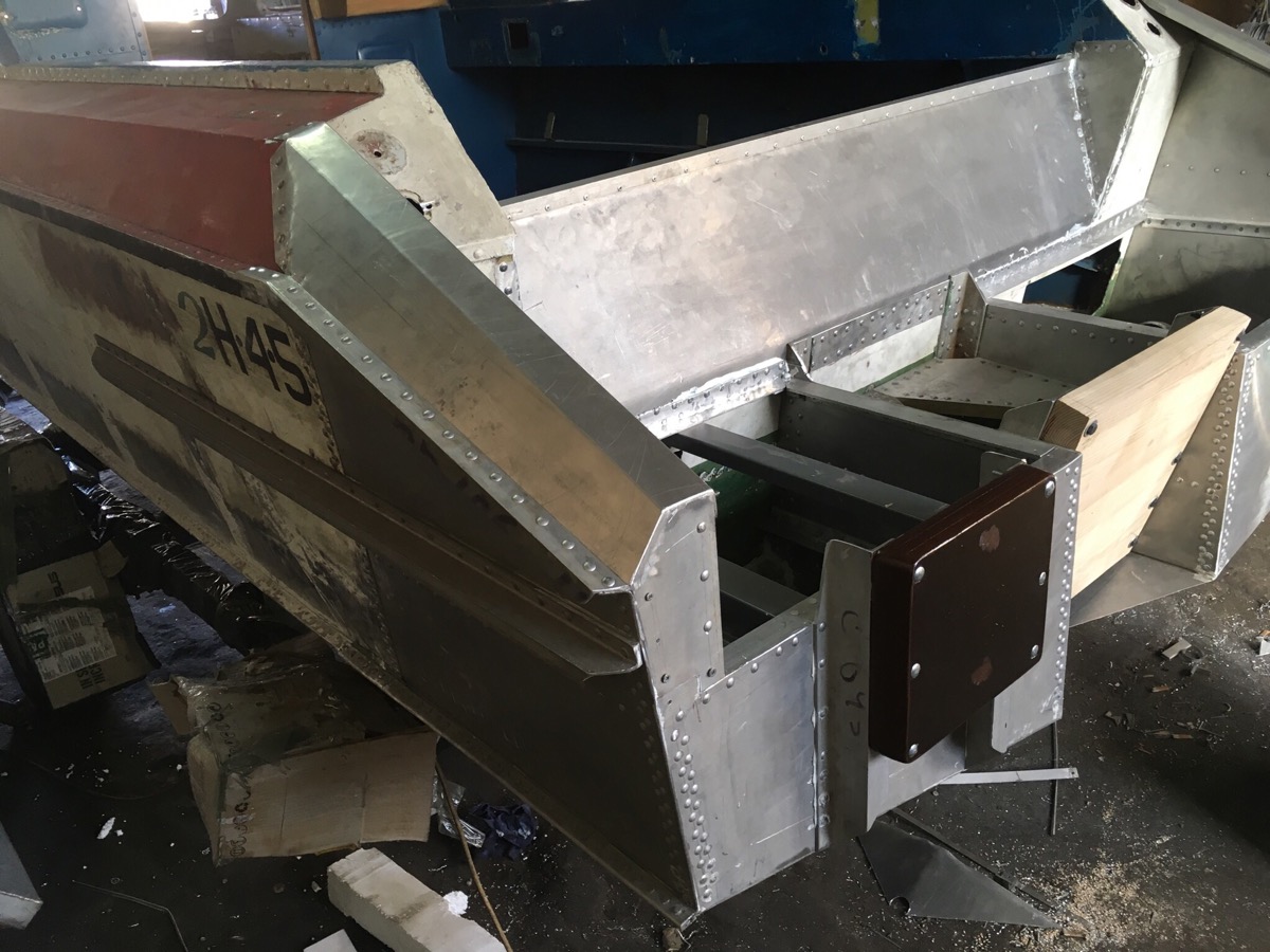

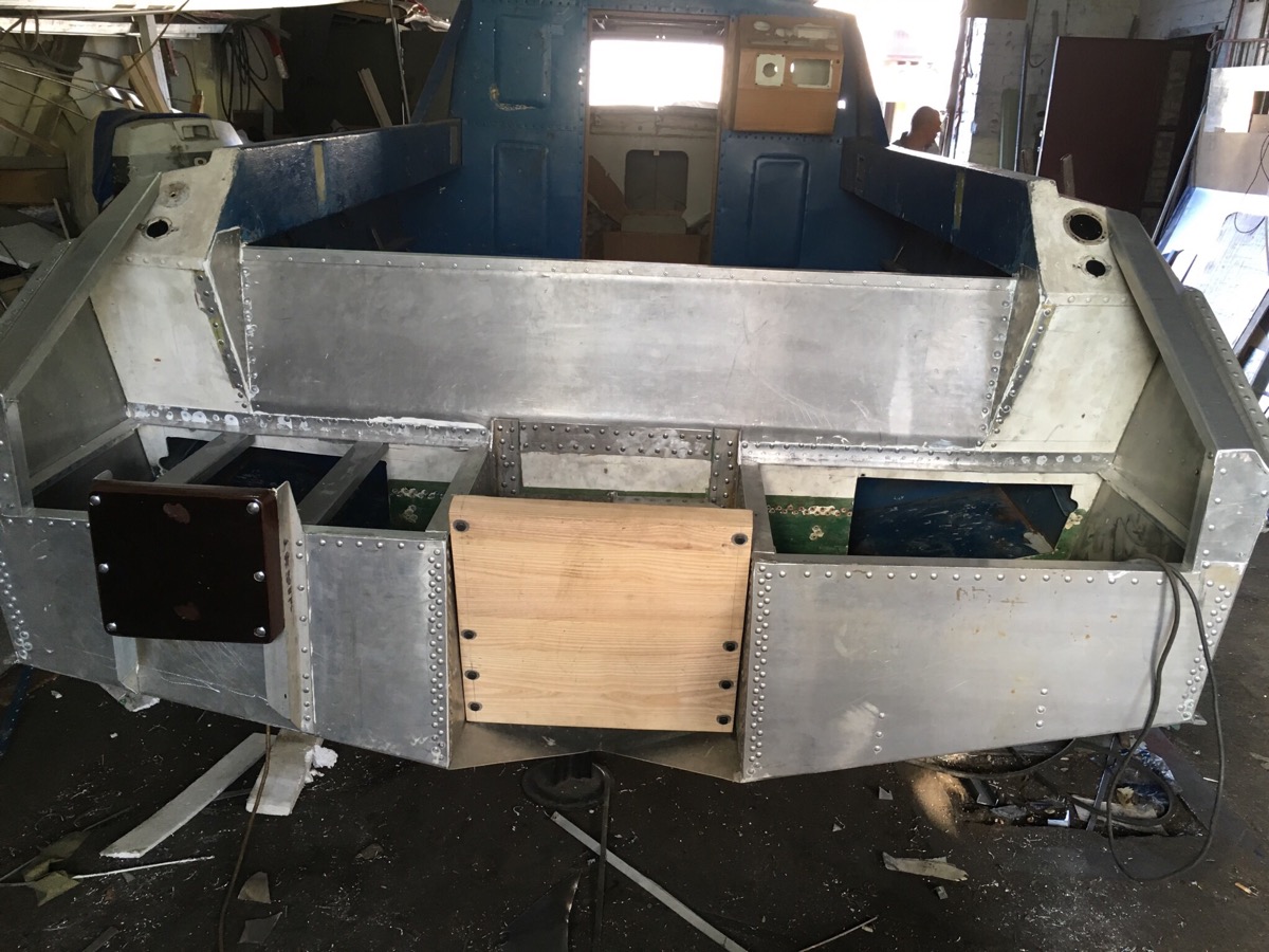

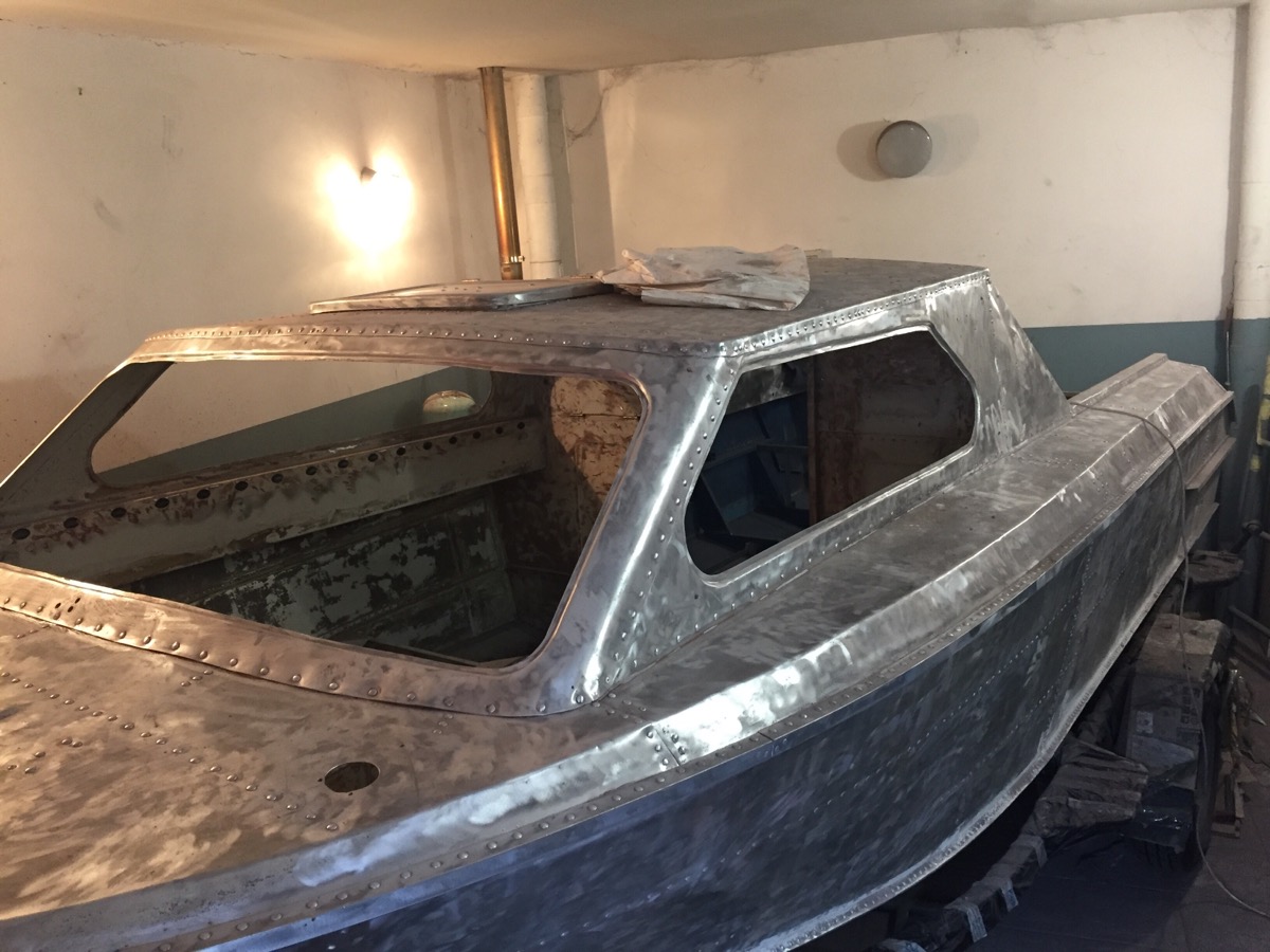

Всем привет))
Я немного задержался с продолжением истории о воссоздании своего
катера. Небуду углубляться в подробности почему так долго, а лучше продолжу...
И так. Весной прошлого года "Москва" была мной и кумом частично зачищена по внешней стороне корпуса, после отдана в надежные, как мне кажется, руки Тарасу и Ко, что на Балтийском переулке(многие знают его здесь, да он и сам тут присутствует). Была проведена следующая работа:
переклепано как минимум 70-80% заклепок по всему днищу;
усилина крыша каюты;
усилен нос катера(палубная ее часть);
усилено по длине и ширине все днище в кокпите и в каюте;
И что самое главное у катера, как мне кажется, будет лучше плавучесть, за счет удлинения корпуса. Описывать не буду, сами все увидите(все фото прилагаются ниже).

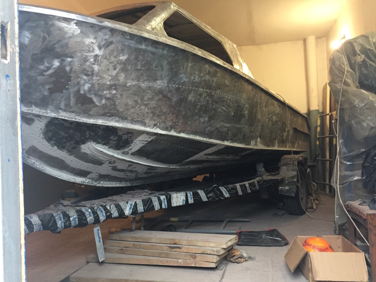

Типово Re: Новый Москвовод
Буквально на днях была произведена полная зачиистка корпуса. теперь ждем потепления, дабы положить грунт и покрасить катер.
PS Продолжение следует
