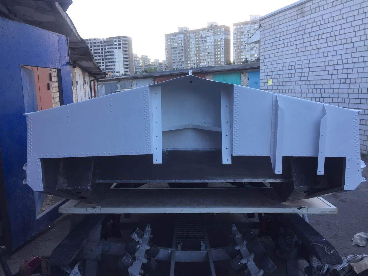

продолжение создания: месяц назад отдал "Москву" в умелые руки мастера, который сделал новые каютные стекла, новое ветровое стекло. Также от ветрового стекла с двух сторон опускаются к борту еще два защитных стекла в рамке. Фото прилагается. Пока только одна фотка, может и не очень удачная. Позже обязательно добавлю другие фото. А сегодня вечером катер уже уехал обшиваться новым тентом...

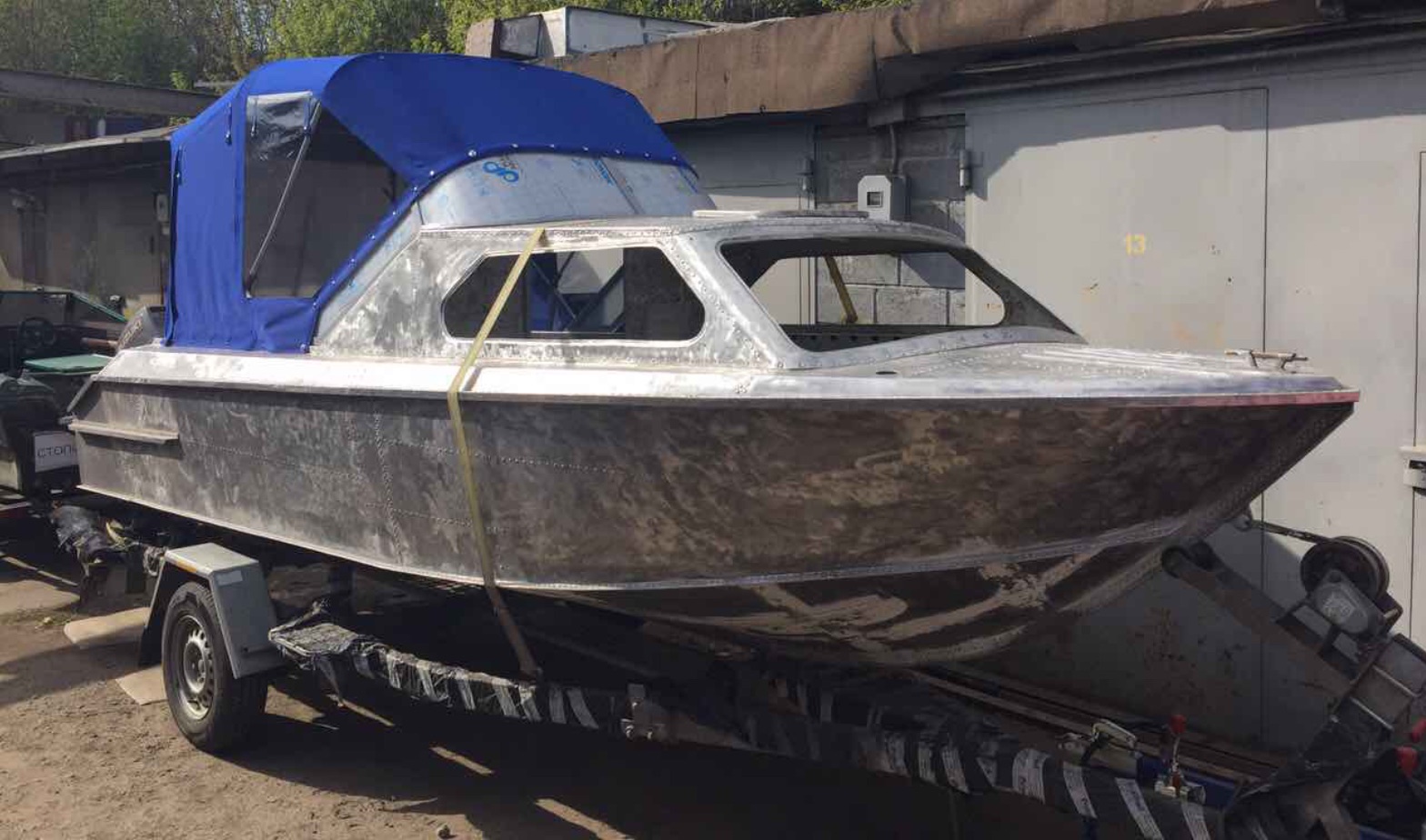

а вот и продолжение...))

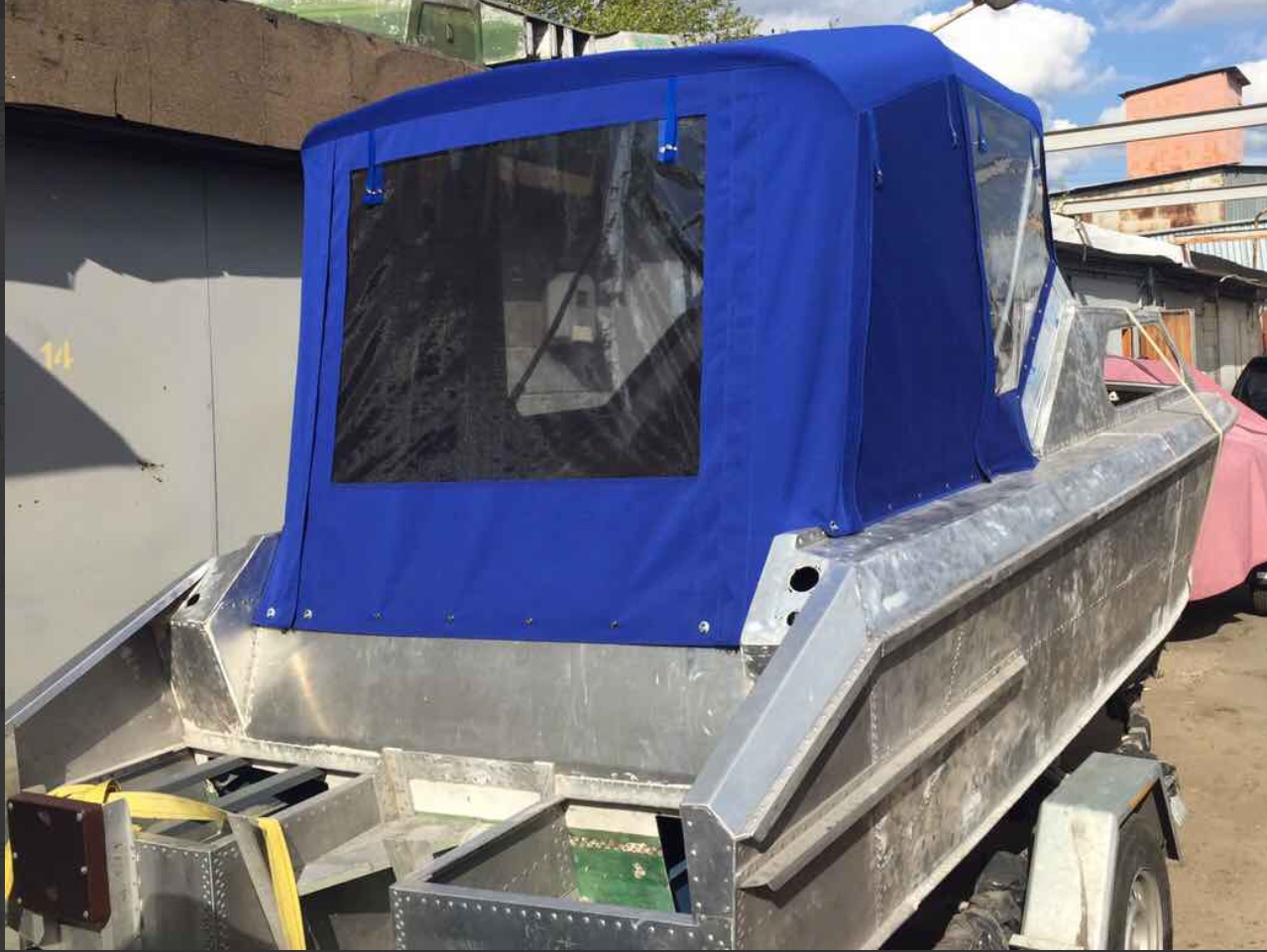

Очень интересует как будете остеклять. Нет планов на лобовое поставить рамку на два или три плоских стекла и заказать триплекс? Какие уплотнители будут?
И еще, на тенте какие крепения? Люверсы и одеваются на штыри на лодке или кнопки? На фото плохо видно.

Стекла уже готовы(не триплекс), 4мм-ое тонированное оргстекло. Ставить буду на винты.
Тент на корпусе крепится почти везде на кнопки. Только в шести точках есть люверсы. Это хорошо видно на второй фотографии.

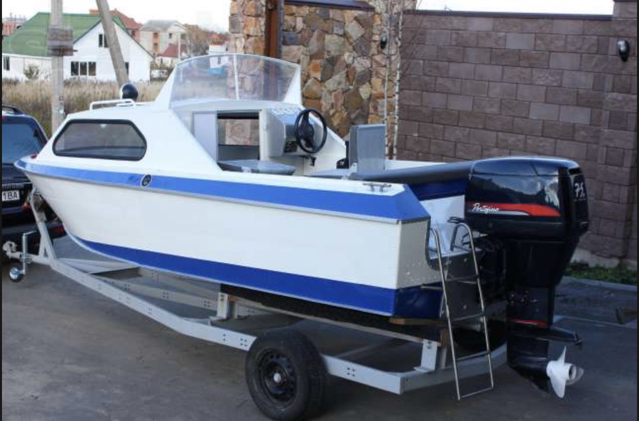

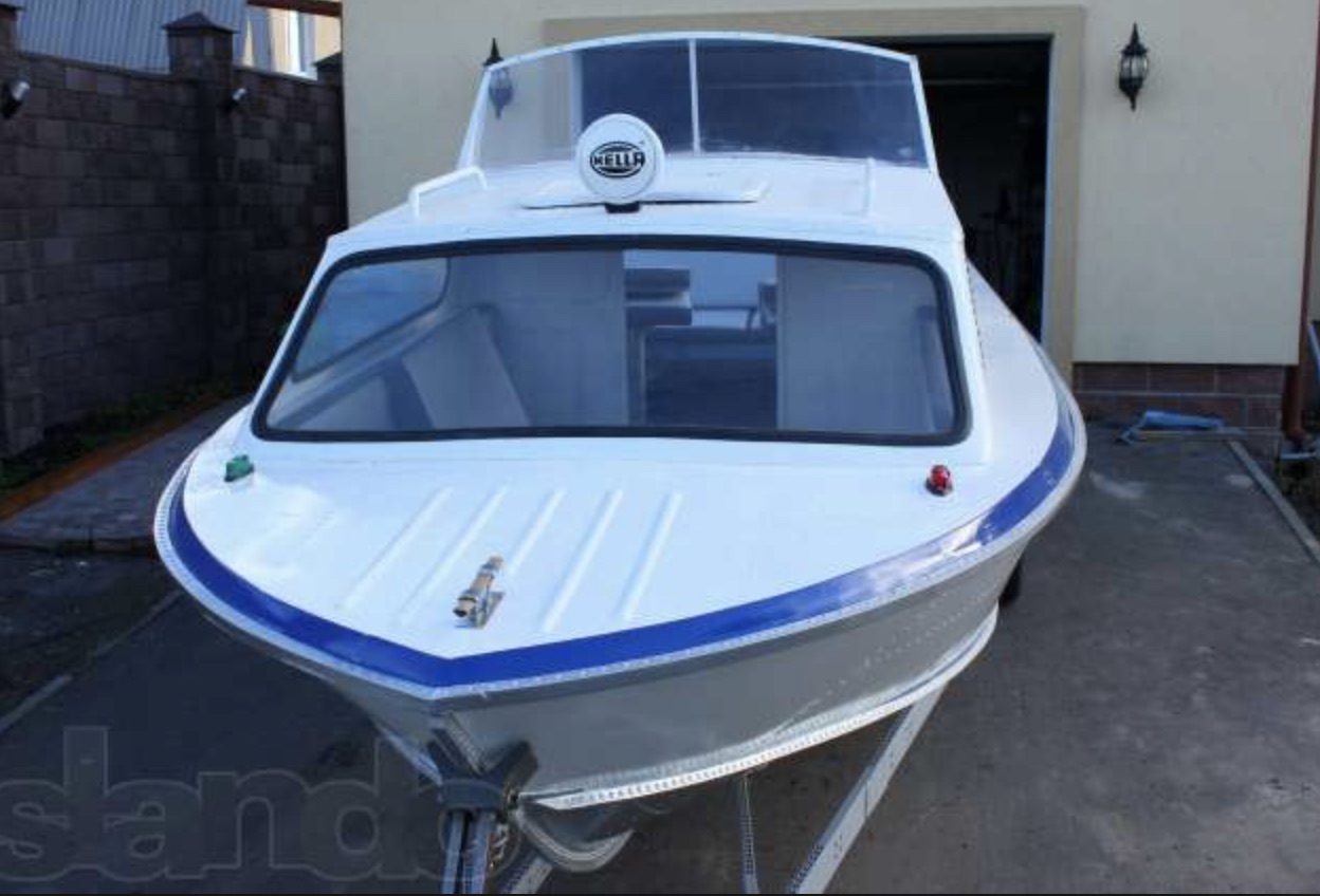

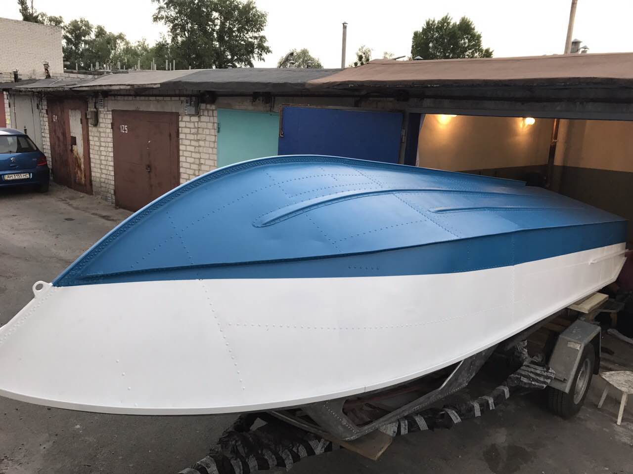

нижняя часть до ватерлинии синяя, может чуть выше. остальная часть белая. может будет еще синяя полоса на верхней части борта. Примерно так как на фото.

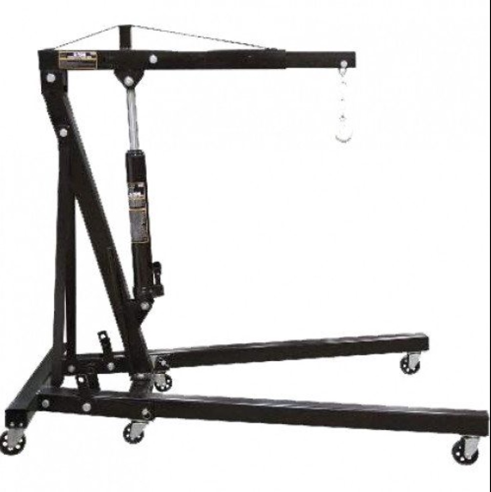

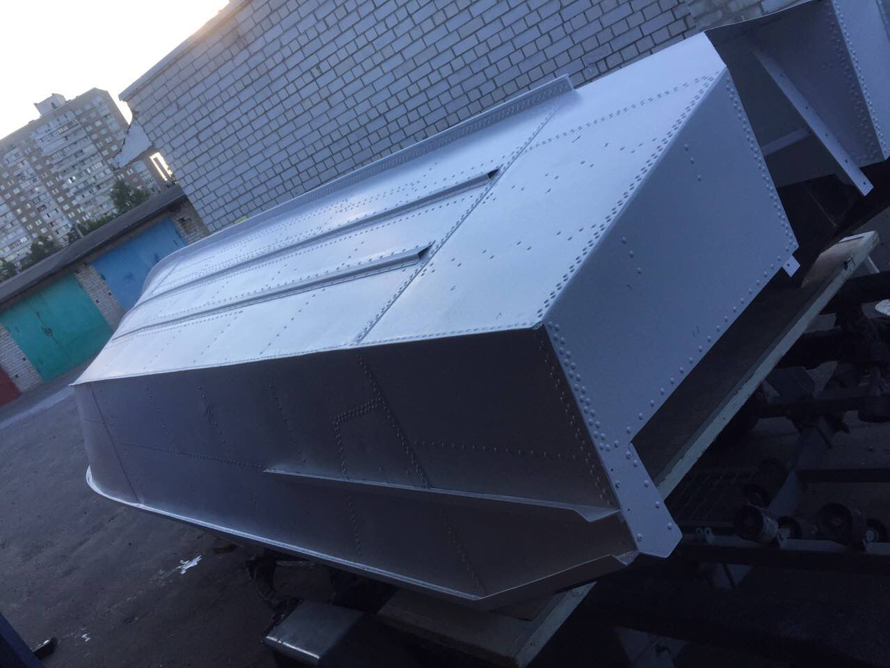

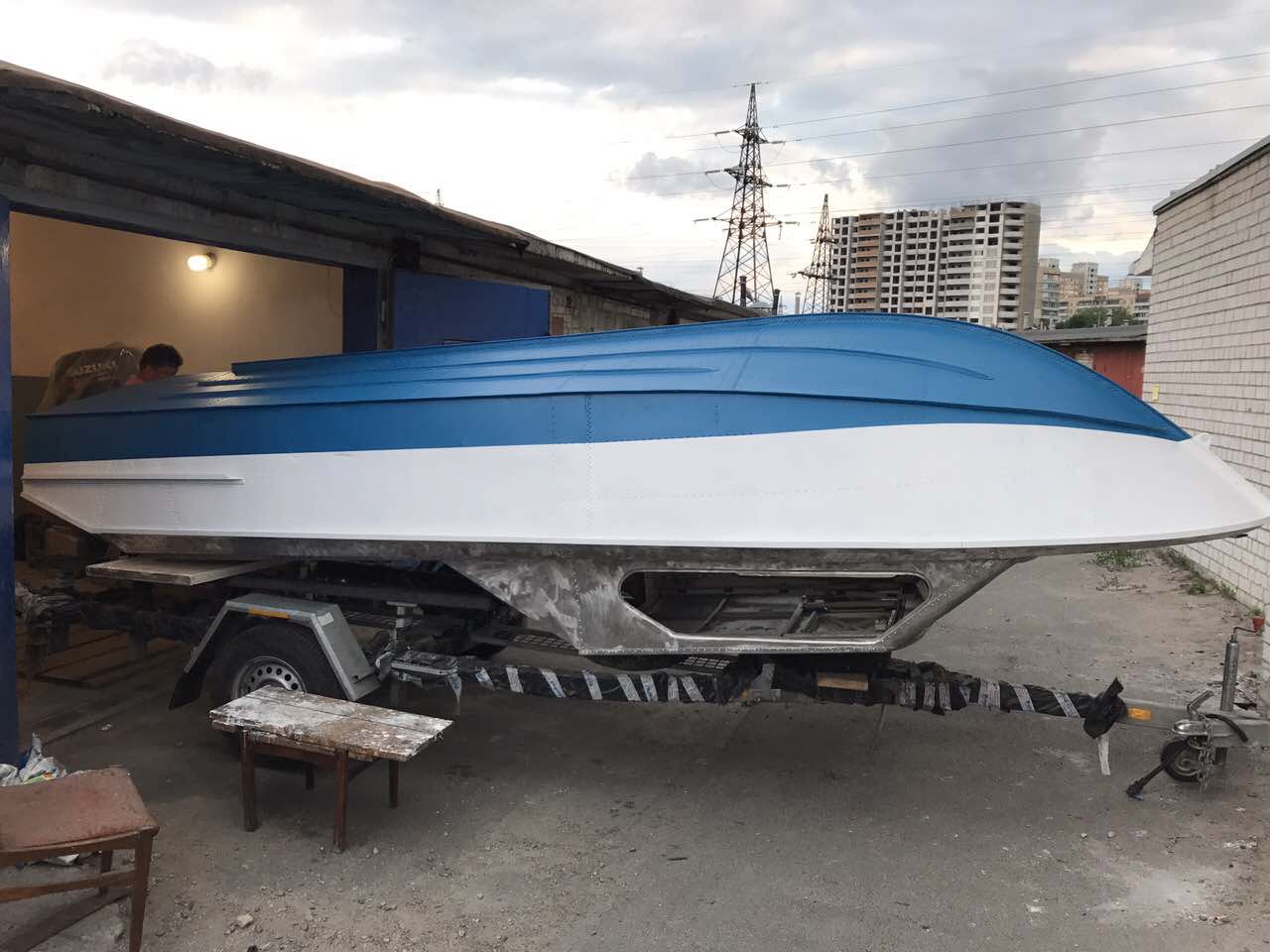

Продолжим:

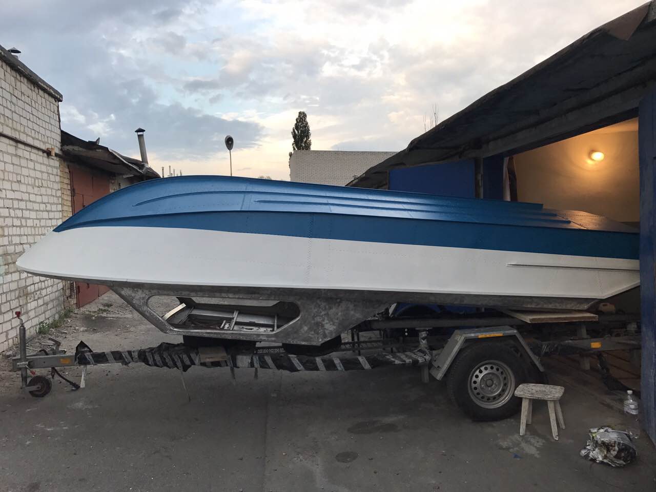

аккуратно перевернули на лафете "Москву" днищем вверх. Это было очень интересно и загадачно. Загадка заключалась в том, что мы переживали за каюту - как бы ее не скрутило в "бараний рог", если можно так выразится. Но все получилось. Во-первых каюта усилена, также под каюту подложили старые скаты колес для амортизации; во-вторых - блягодоря друзьям и наличию гидравлического крана все прошло очень дажно легко(пришлось правда немного понервничать). Теперь можно было приступить к полной зачистке днища и бортов от старой краски(прошлый хозяин красил лодку не снимая старую краску - синий, красный и зеленый - жесть), что и было сделано благодоря болгарке "Bosсh" и насадке "Makita". После обычной наждачкой еще раз прошелся по всему днищу, обычной щеткой удалены все лишие остатки после чистки, бензином и ветошью обезжирили метал и после обработали антисиликоном. После всего этого, предварительно подготовленный, был нанесен грунт "Henpel", в два слоя(фото прилагается). Дай Бог завтра покрасим. Ждите продолжение...

Блин, она в идеалтном состоянии. Как так может быть? Сегодня смотрел дно своей, словил таки вмятиднище.днище. Надо плавать 5км в час...

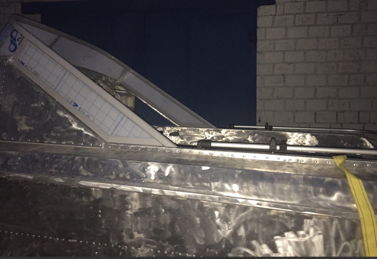

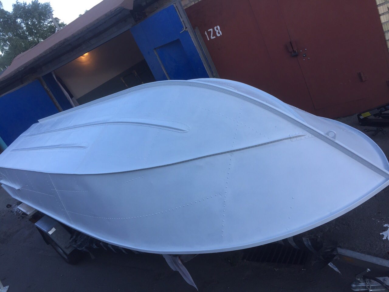

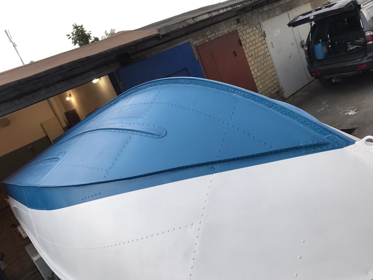

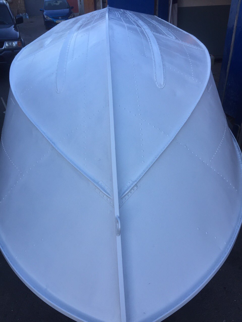

Сегодня утром малярным скотчем очертили линию, где будет переход синего цвета в белый или можно сказать по другому - ватерлиния. Газетой заклеили борта. Краска синего цвета, производитель как и грунт - "Hempel", необростайка. Нанесли первый слой, через 5 часов нанесли второй слой. Расход - 2 банки по 1 литру. Кисточкой красили неровные места - киль, углы, стыки и тд; затем валиком прокрашивал ровные места днища и борта. Вообщем получилось неплохо. Теперь жду полного высыхания краски и если позволит время, через три дня покрасим борт...
