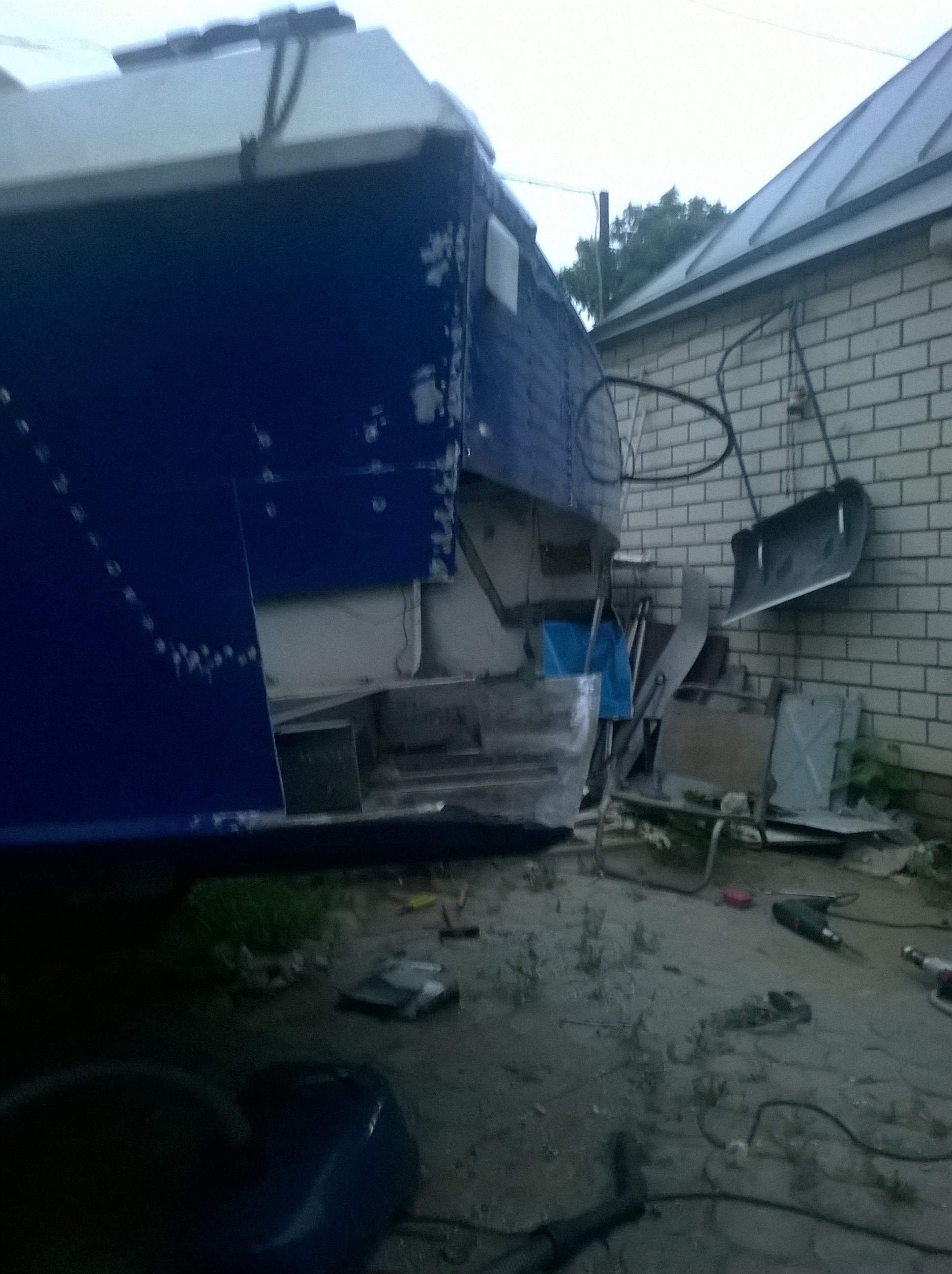

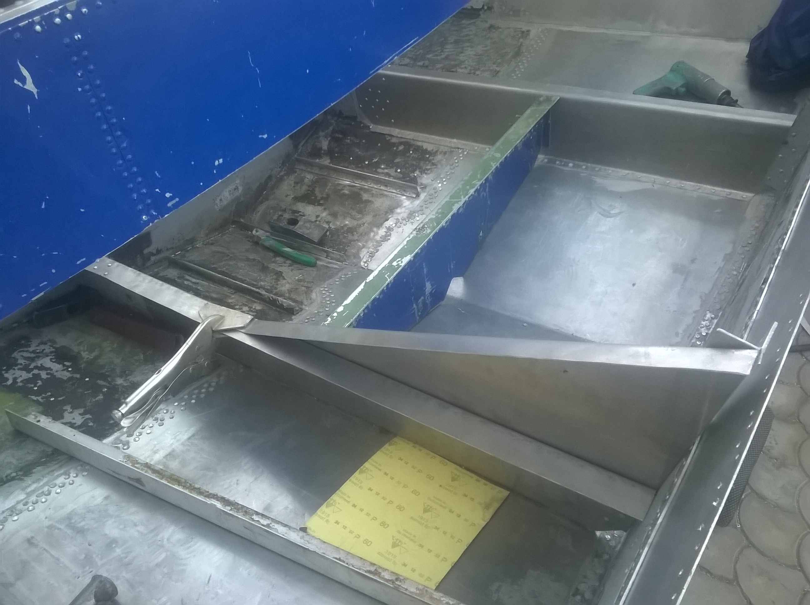

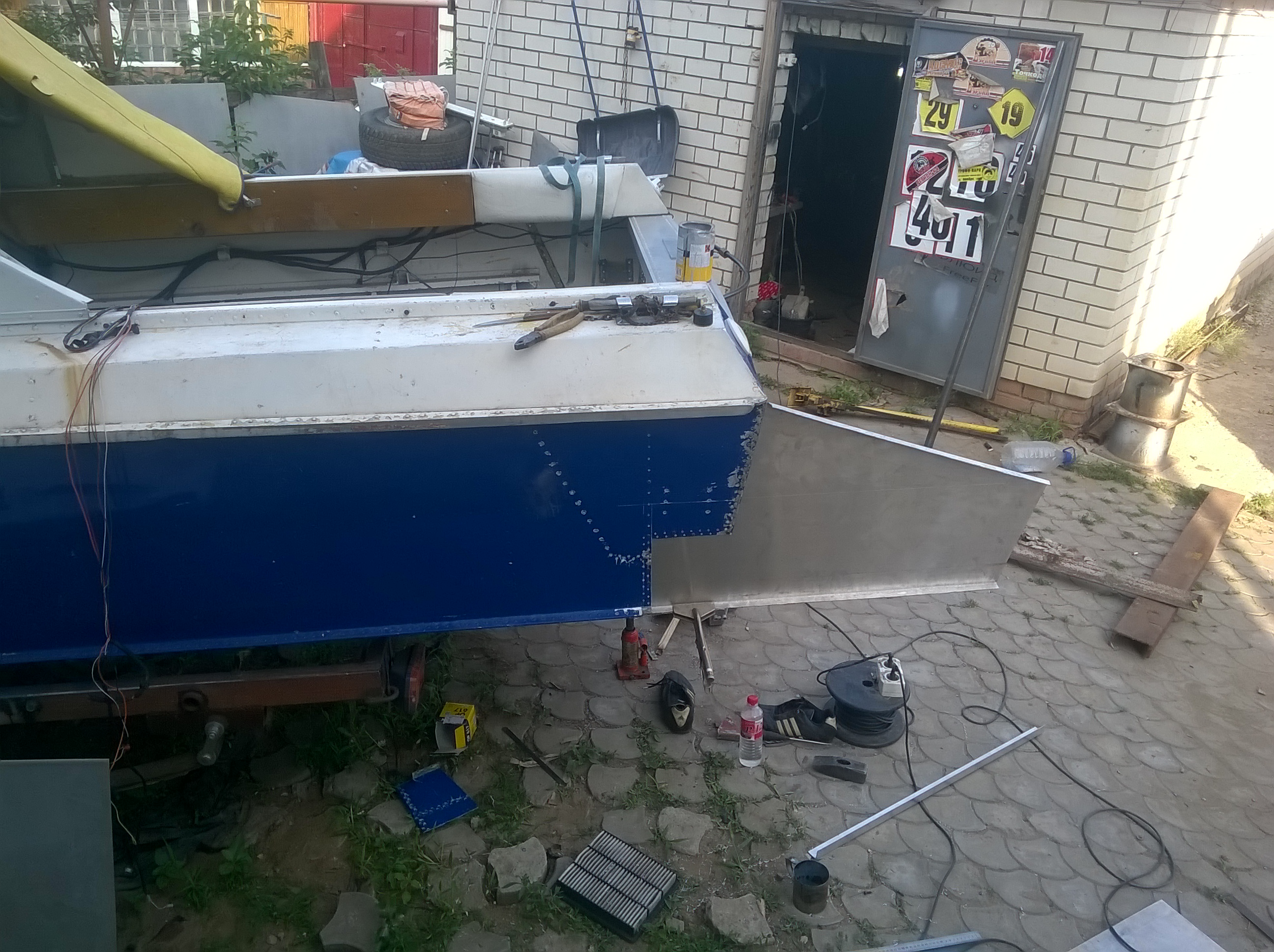

Все таки решил я удлинить лодку, был выносной транец, теперь будет на подобия как в соседней теме.
Ну и немного фоток.

Серьезно... Я бы удлинил так чтобы площадки были для купания и докатки....

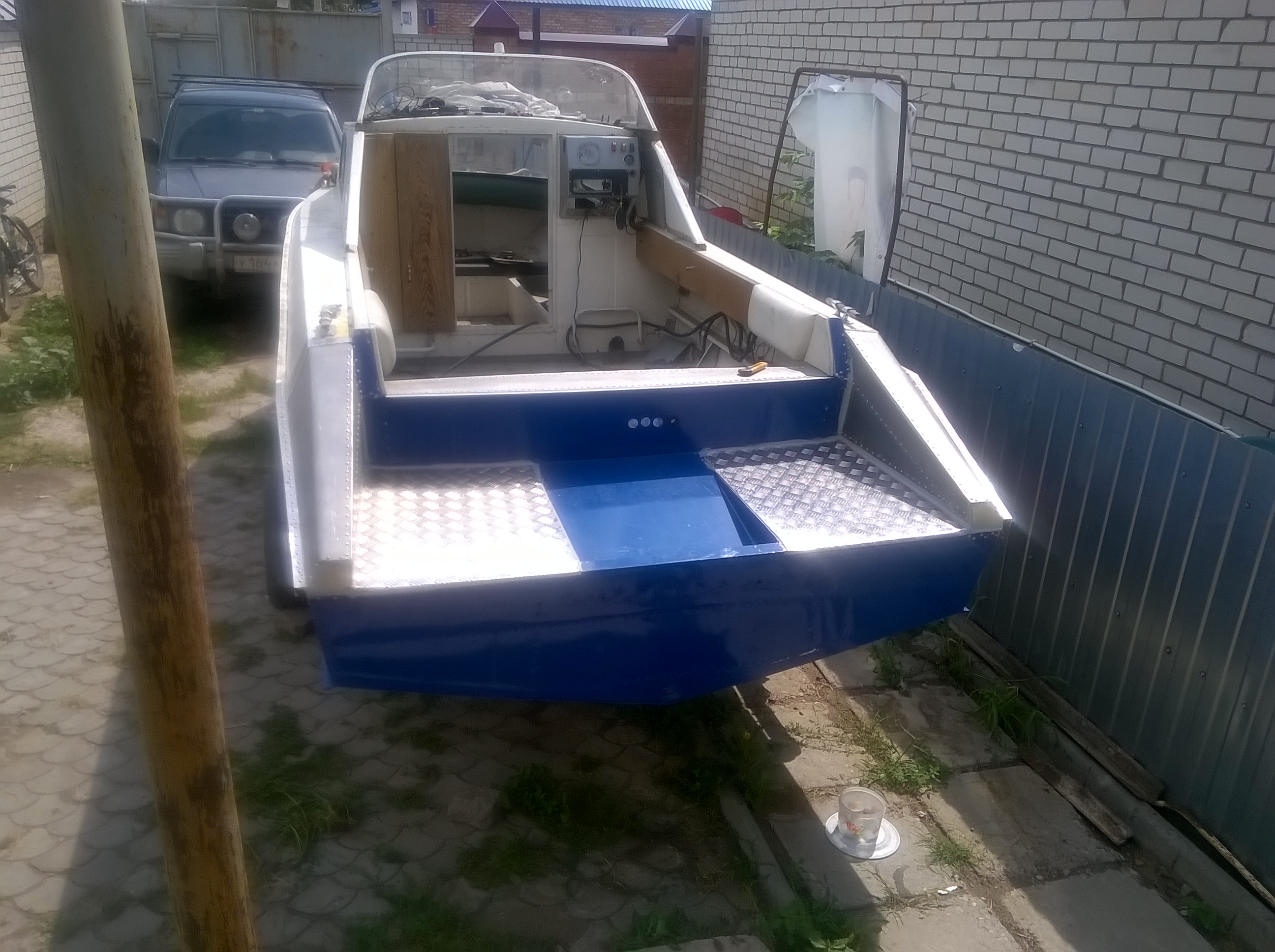

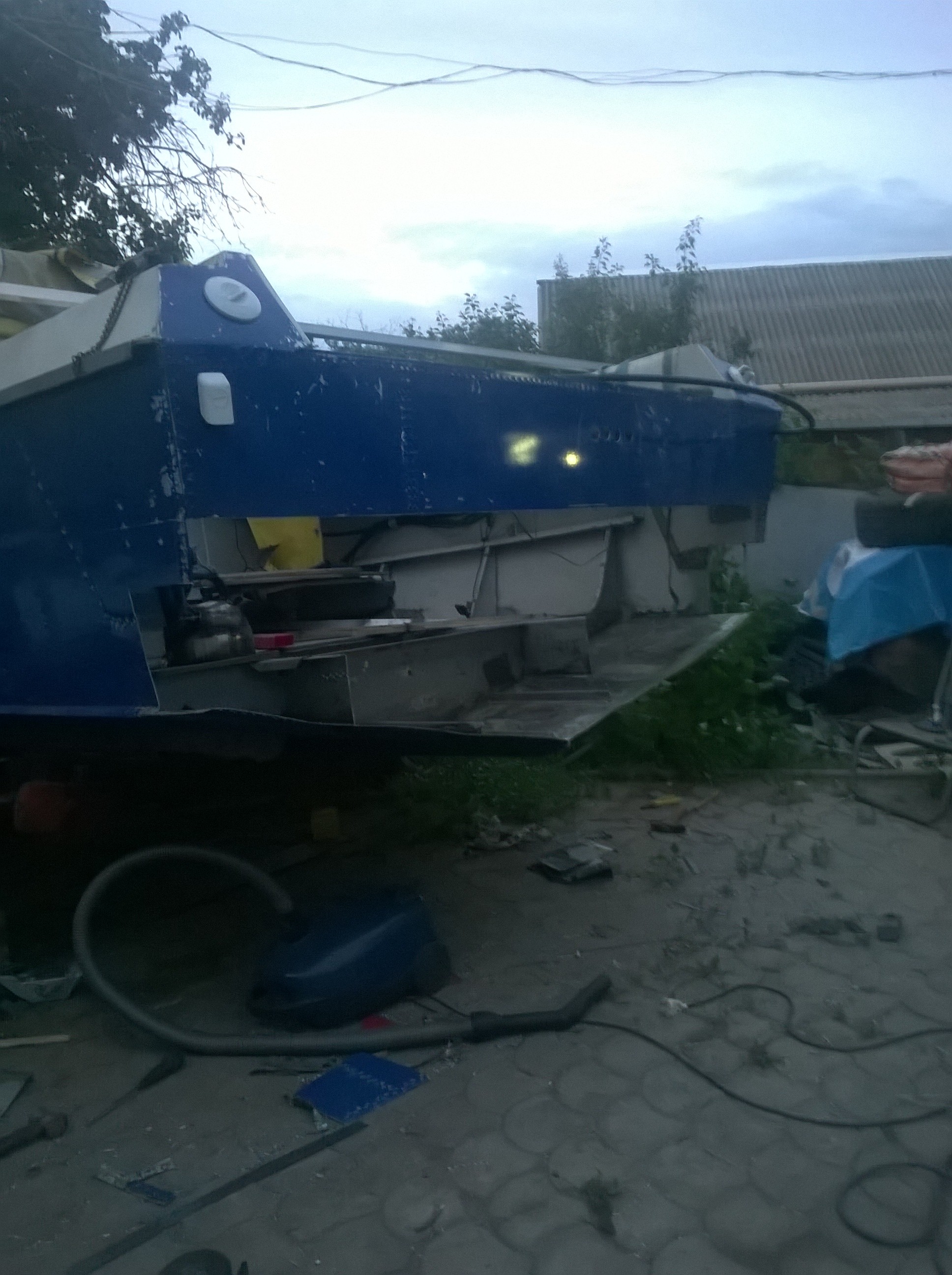

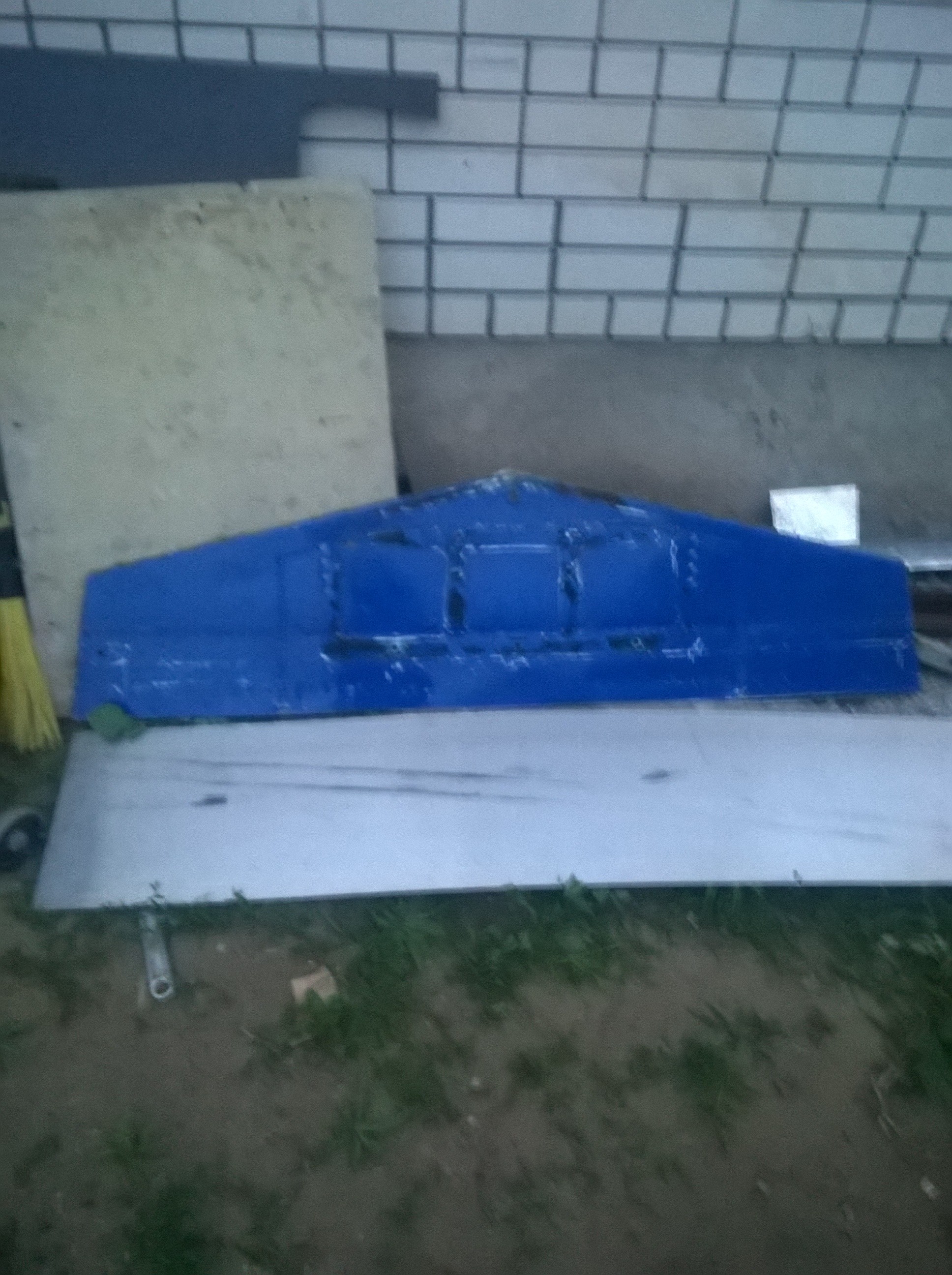

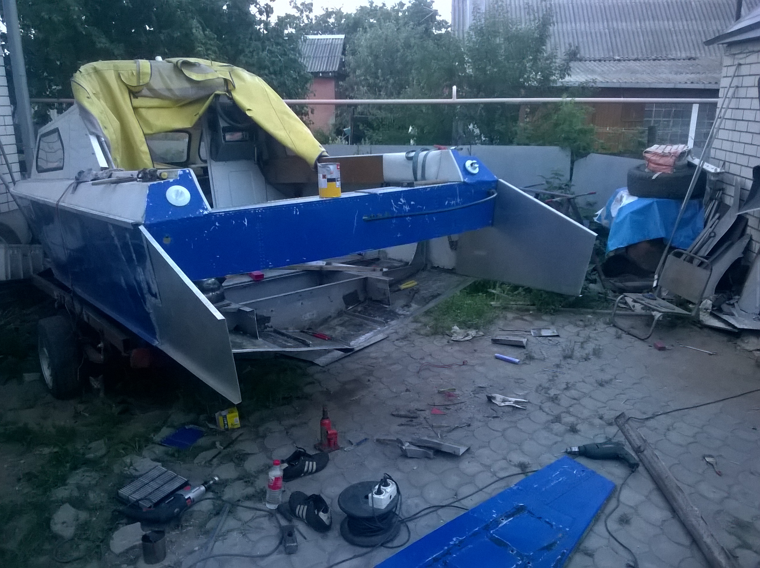

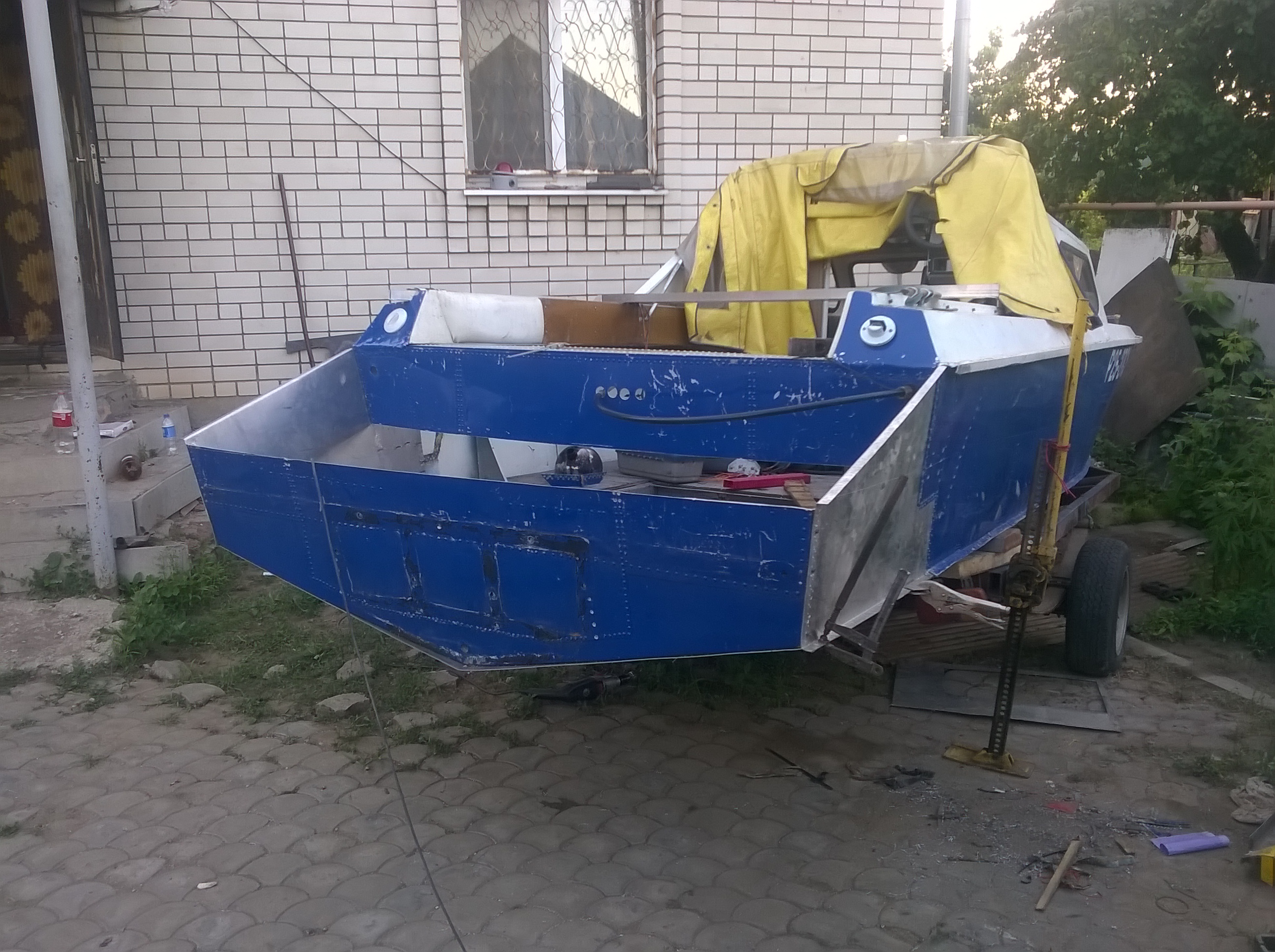

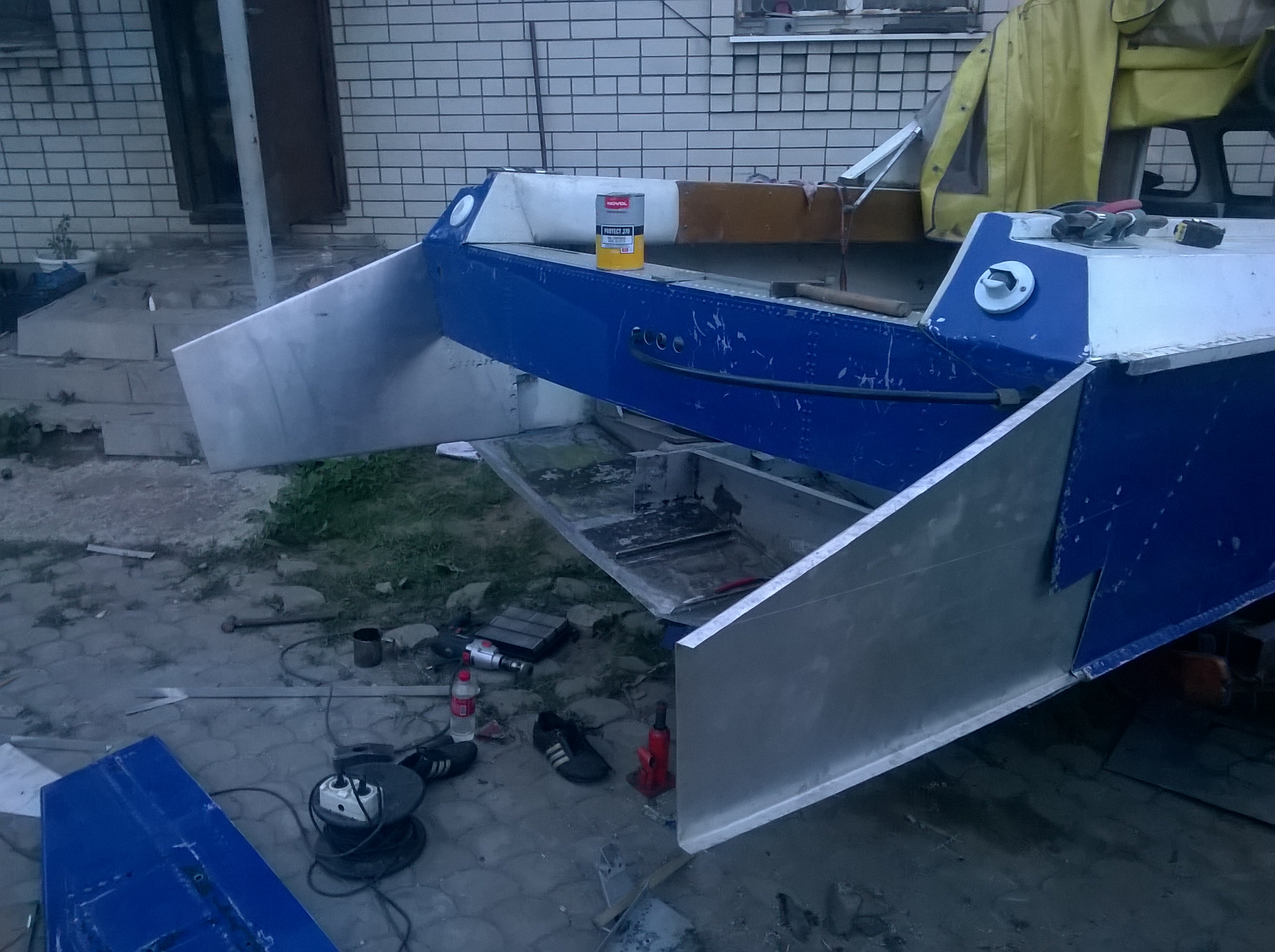

Так так и было с выносным транцом, но мотор сменил и решил удлинить.
было вот так. http://forum.fregat.club/%D0%BC%D0%B...%86%D1%83.html
а будет вот так

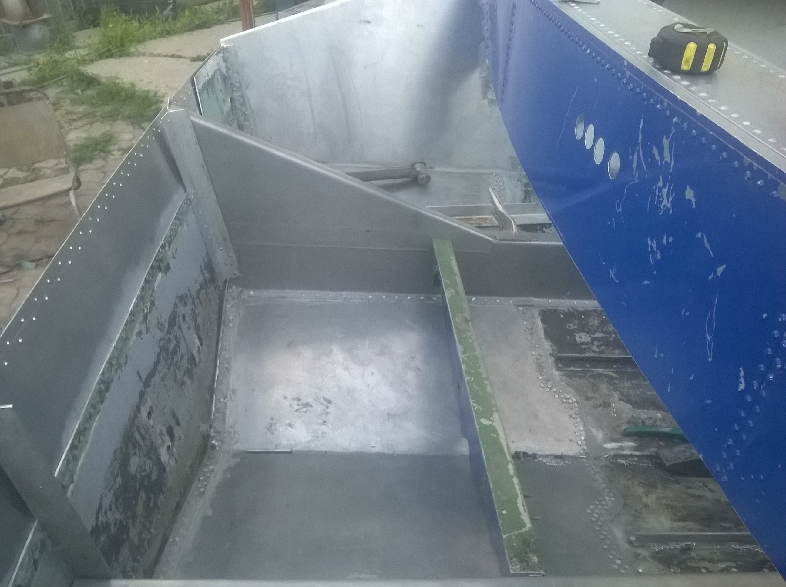

еще одно

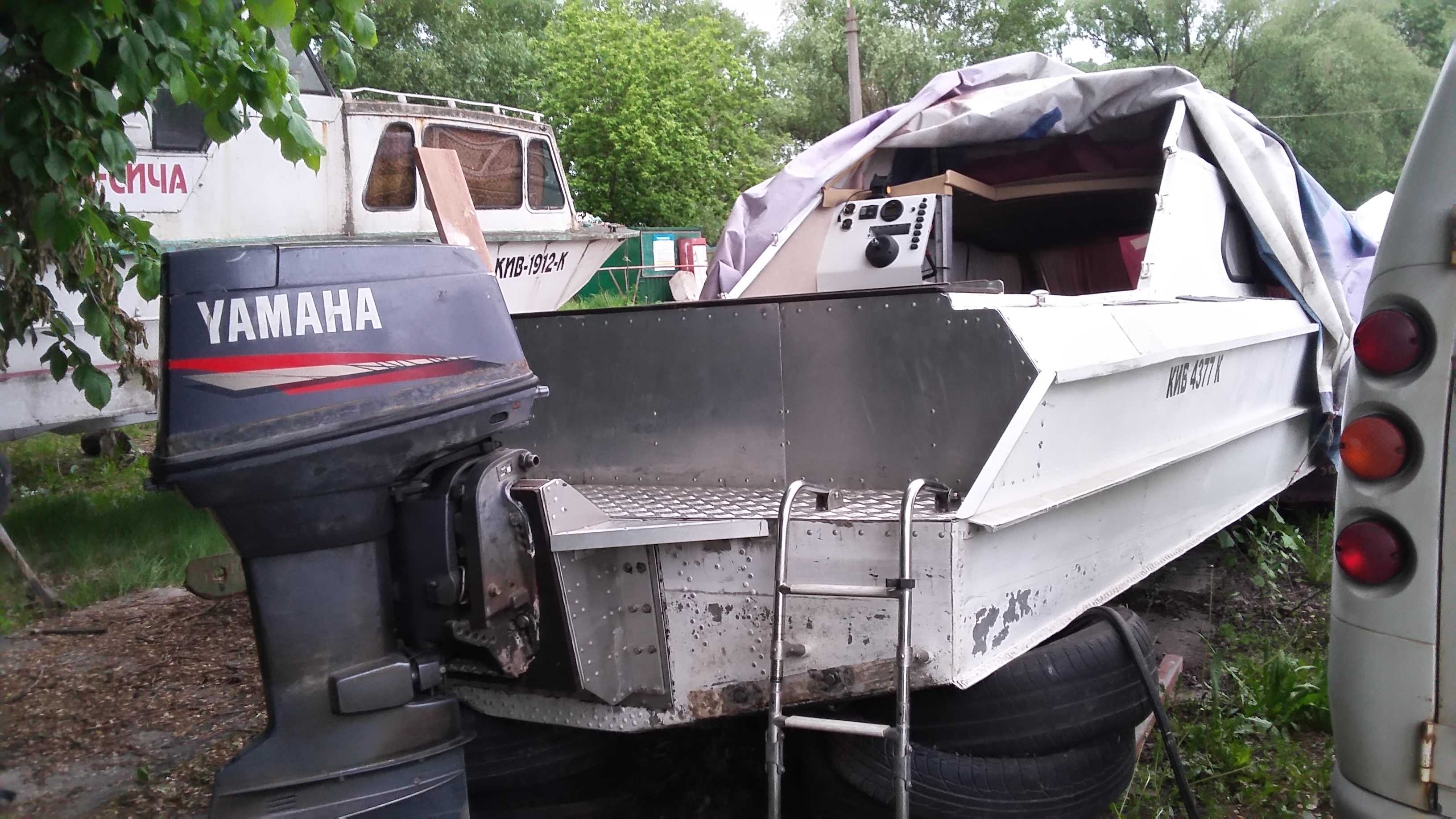

И у меня была длинная москва со стационаром
Теперь с подвесным

Допис від 1BMWMB1 Переглянути допис
Теперь с подвесным
Вот у меня почти так и будет как у вас, за выходные планирую очертание корпуса сделать.
Теперь с подвесным
А по днищу что то делали?
mi-ha83 зараз поза форумом   Відповісти з цитуванням

Типово Re: Удлинения Москвы
По днищу ничего не делал
Я ее не удлинял, она изначально длинная 6.5м габаритная длина.
Днище стало такой формы, так как когда то стоял водомет
прикольно, и я так понял у Вас в лодке осталась на днище лыжа от водомета? а что у Вас за мотор? какая скорость и с какой нагрузкой выходит?
Не знал, что делали такие длинные. Где такие делали? Интересно!

Делали в ленкузне
Лыжа получается осталась
Мотор ямаха 70 betol 2тактный
Винт 13.5х15 3лопастной алюминь
Скорость макс 45 с тентом и 3 чел по 90кг, при 5400 оборотов
При 4600 38 км/ч
Пока такие результаты, только вчера сбросился с этим мотором, раньше стоял тяжелый стационар

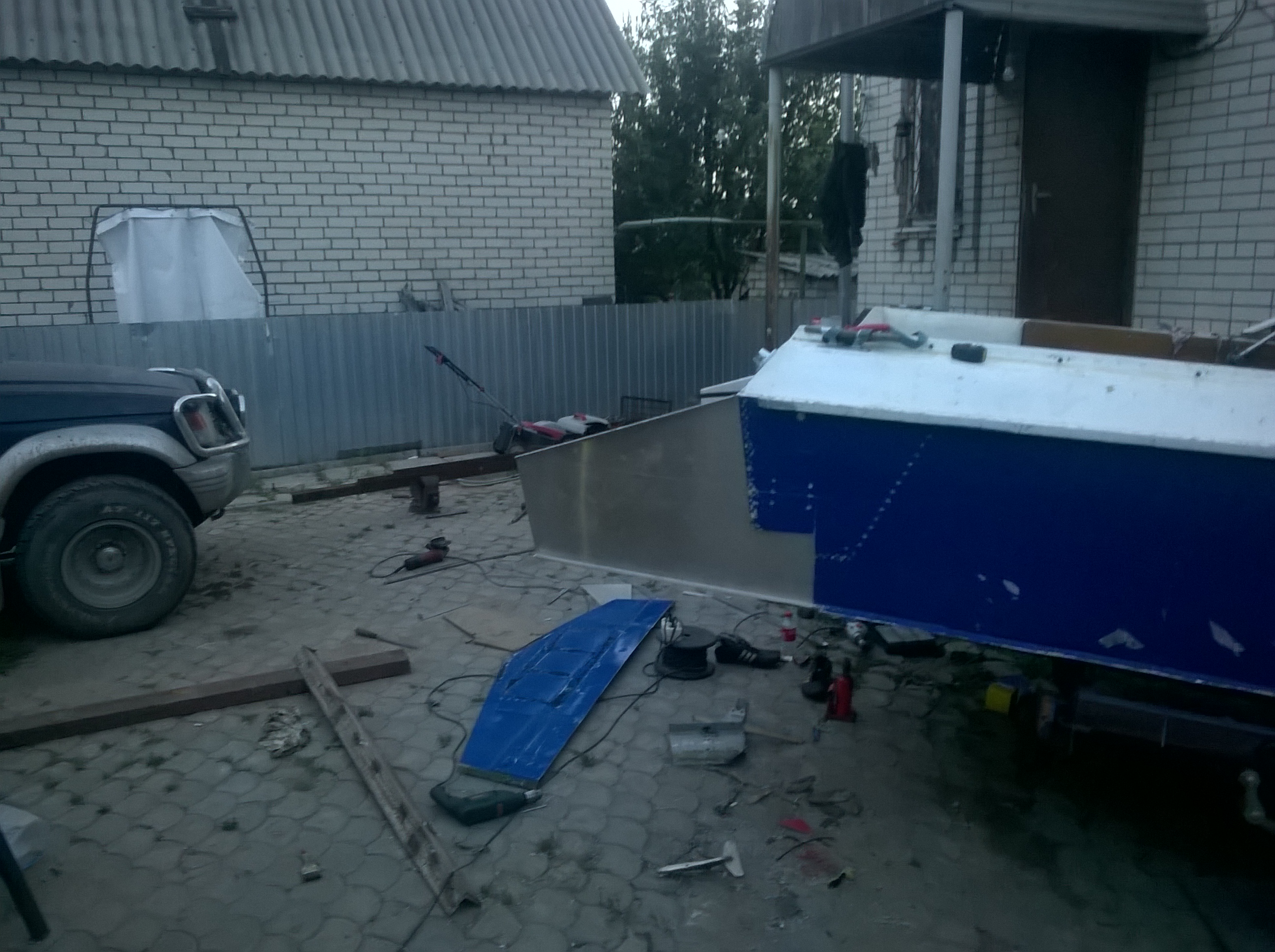

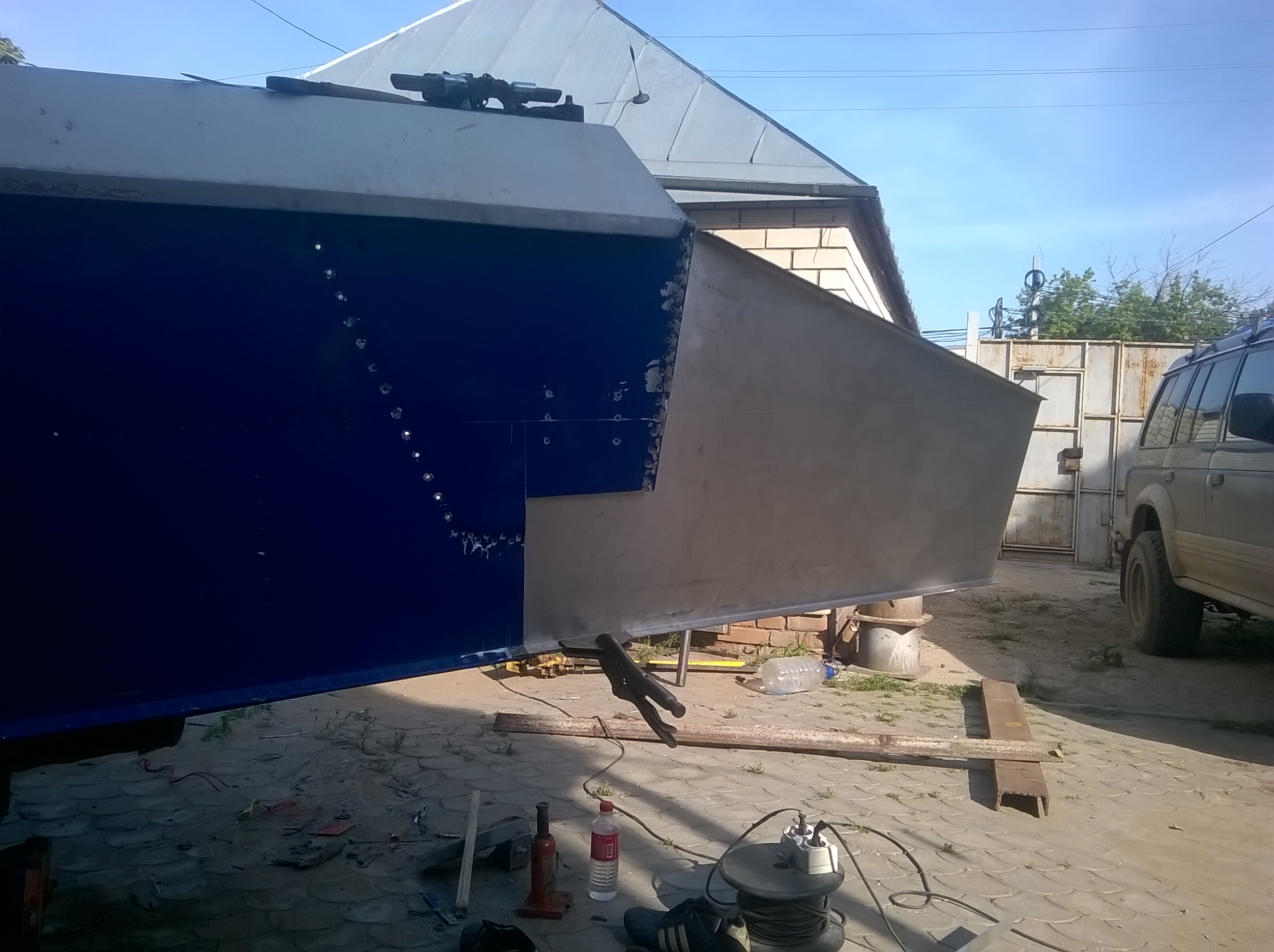

Вот что получается

Сегодня доклепали борта и днища, осталось задний борт и усиления
