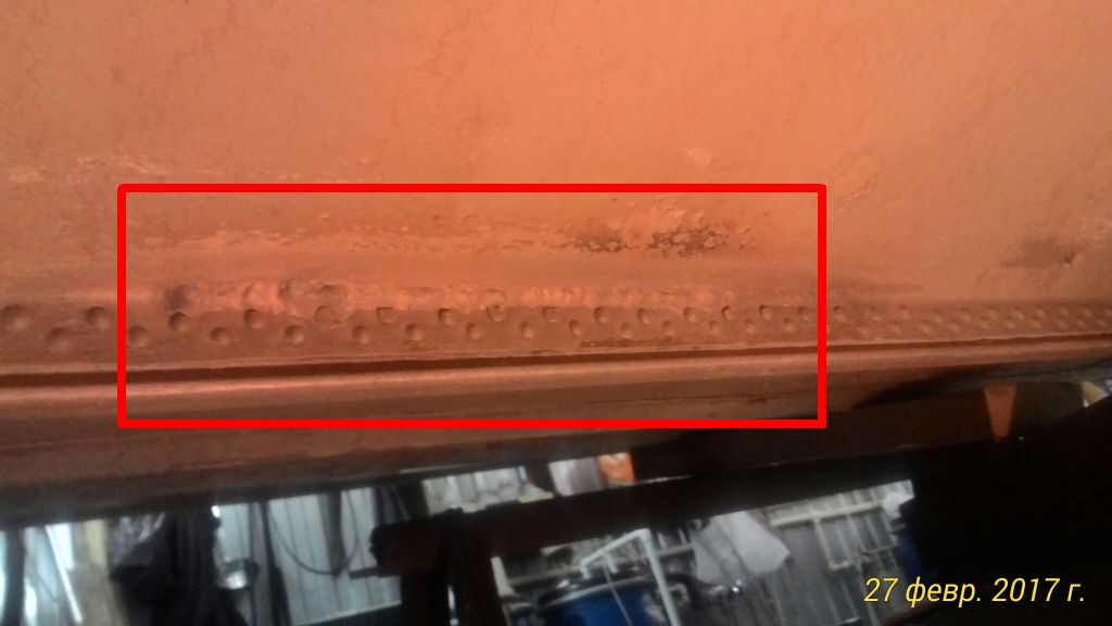

Время идет, и потихоньку все делается.
Чуть истории, в начале того сезона в районе 3 мая произвел 1 сброс на воду, вроде все норм, хорошо, но течет как решето(литров 20 за 5 мин. примерно), хотя бывший хозяин клялся что воду не берет, так, чуть чуть.
А ведь 6 июня на Дон собрались ехать.
Привез лодку в гараж, залил 1т воды и начал смотреть....
текущие заклепки небольшие трещины в некоторых местах проблемы не составляли...
Но главная беда была в том что пошла трещина по килю, сантиметров 30, ну чтож, залез и стал варить
МАТЬ......
прям беда пол дня матом под лодкой орал, тока разогреваешь металл, как из шва лезет разогретый герметик и все ППЦ. варить не возможно, чернота.... побывал чистить, и т.д БЕСПОЛЕЗНО.
Но через пол дня оров приспособился, ток побольше, быстро 1см. провариваешь, водой плеснул, и отдыхать...
Ну сварил.
Через пол дня
Назва:  Трещина по килю 1.jpg
Переглядів: 648
Розмір:  85,8 КБ
VovanM33 зараз поза форумом   Відповісти з цитуванням

Типово Re: Моя Москва 2 (сделано, делается, будет сделано)
Дальше ближе к корме еще трещина, которая была ранее заварена прежним хозяином на заводе, но почему то не до конца, тоже заварил....
Назва:  Трещина по килю 2.jpg
Переглядів: 594
Розмір:  85,8 КБ

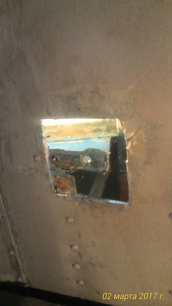

Старий 02.03.2017, 10:09   #27 (permalink)
Звідки Ви: Россия Владимир рег.33
Карапь: Москва 2, Forse 90 2т,+ Hidea 5 4т
Дописи: 90
Сказал(а) спасибо: 10
Поблагодарили 53 раз(а) в 19 сообщениях

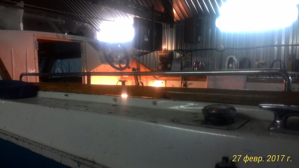

Тат же были в том году зимой сделаны леера из нержавейки на перила (перила были, но пришлось почистить и полачить)
Назва:  Леера на борту.jpg
Переглядів: 680
Розмір:  93,4 КБ

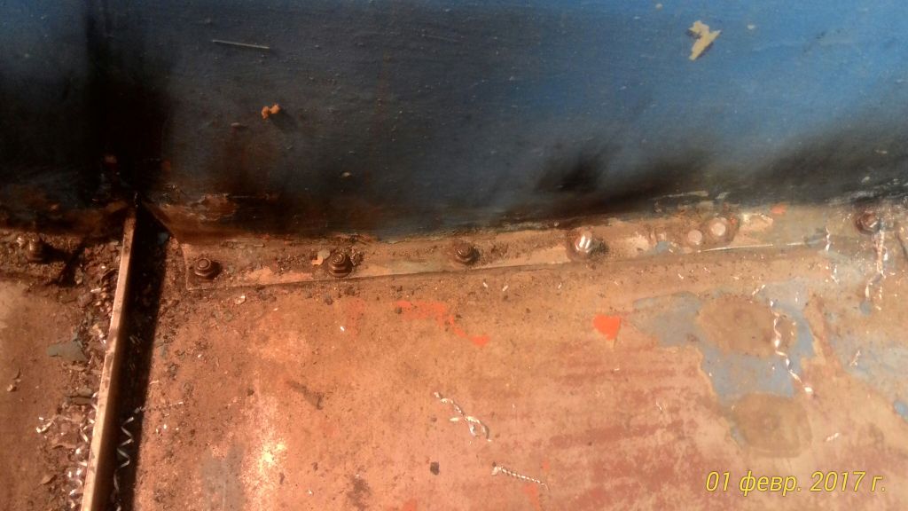

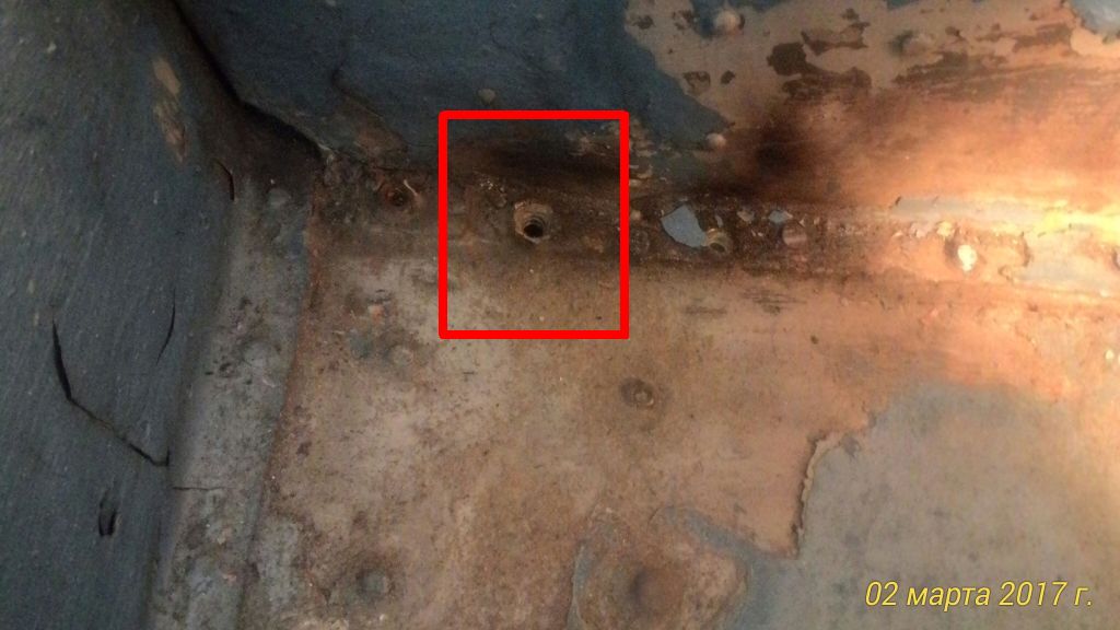

Еще в том году было найдена куча болтов, крепления шпангоутов и т.д нержавеющими винтами (если не ошибаюсь получается гальваническая пара и алюминий корродирует) но лодка храниться не на воде, так что было принято решение забить до следующего ремонтного сезона, ну сейчас винты отжигаются, будут выкручены, а отверстия проклепаны
Назва:  Отжиг болтов.jpg
Переглядів: 647
Розмір:  118,0 КБ

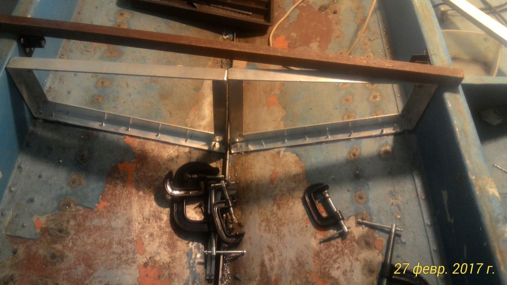

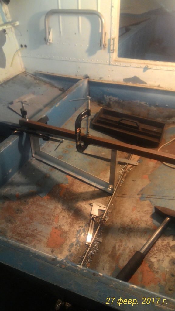

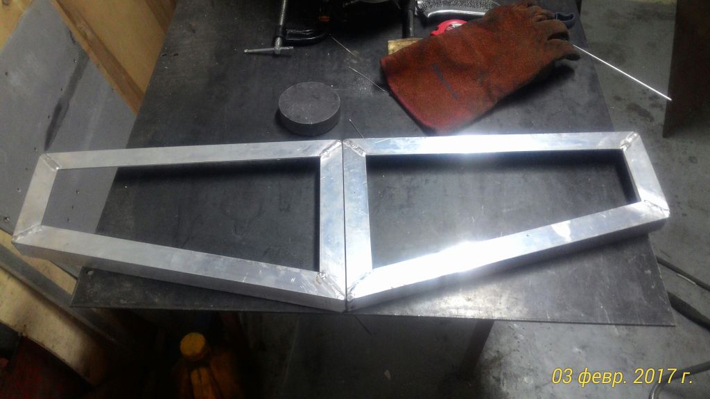

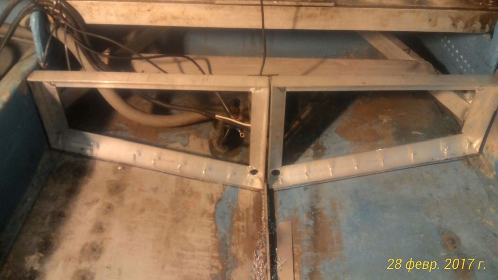

Так же было принято решение поставить дополнительные шпангоуты, за каютной переборкой, и в начале рецесса.
Установка пока временная на саморезах, далее приклепаем.
Назва:  Сварка усилителей.jpg
Переглядів: 646
Розмір:  95,5 КБ
ID:	130018   Щоб збільшити малюнок, клацніть по ньому
Назва:  Сварка усилителей 2.jpg
Переглядів: 664
Розмір:  101,1 КБ
ID:	130019   Щоб збільшити малюнок, клацніть по ньому
Назва:  Установка усилителей 1.jpg
Переглядів: 709
Розмір:  109,3 КБ
ID:	130020   Щоб збільшити малюнок, клацніть по ньому
Назва:  Установка усилителей 2.jpg
Переглядів: 654
Розмір:  124,0 КБ
ID:	130021   Щоб збільшити малюнок, клацніть по ньому
Назва:  Установка усилителей 3.jpg
Переглядів: 630
Розмір:  101,5 КБ

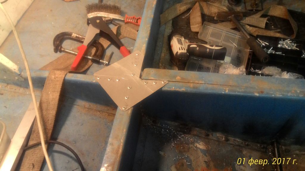

Ну и еще поставлены раскосы на один из шпагоутов..
Назва:  Приклепка раскосов.jpg

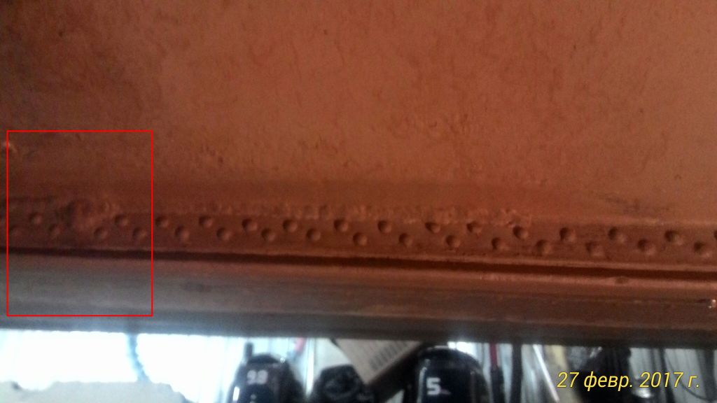

Кстати о заклепках, срубал родные заклепки пневмозубилом, и пришел к выводу, что они дюралевые, т.к те заклепки которые ставил сам в том году аллюминевая 5 срубаются на ура, а вот родные как то тяжко......

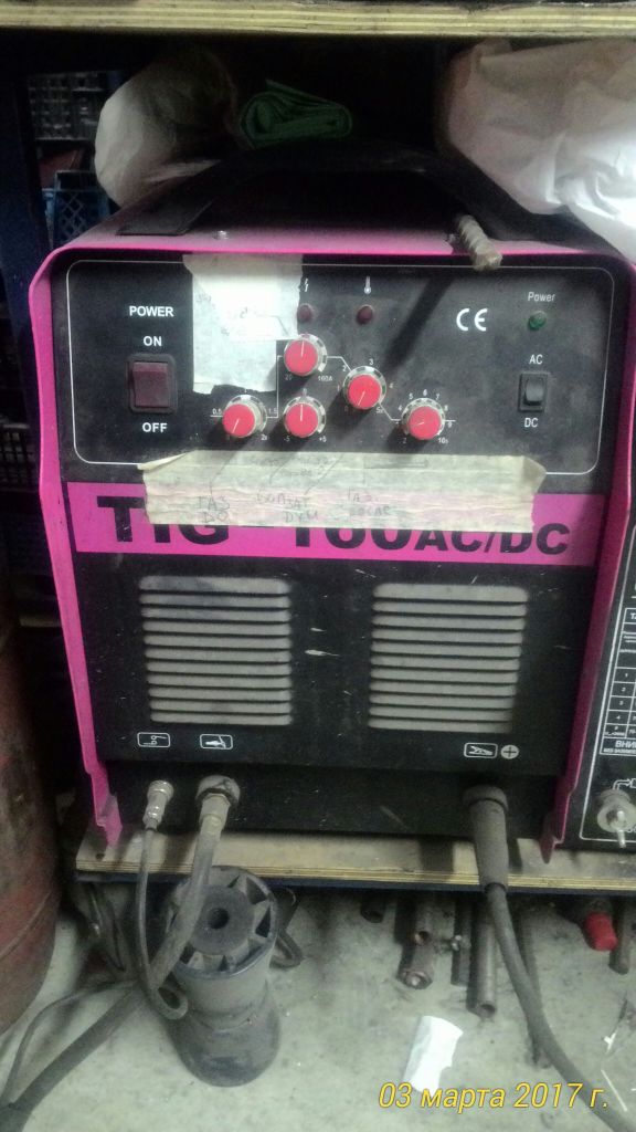

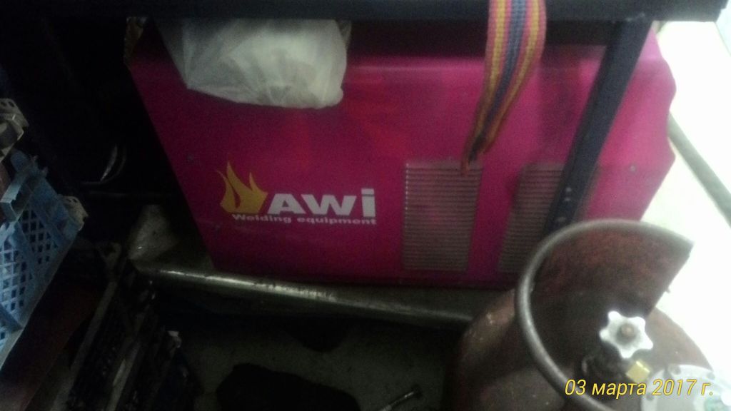

Сварка у тебя какая?
Сергей Карелия зараз поза форумом   Відповісти з цитуванням
Старий 03.03.2017, 14:40   #33 (permalink)
Дописи: 90
Аргон то?
После обеда в гараж схожу, сфотаю...
Это "силовые" заклепки дюралевые, ими клепаются все силовые элементы,алюминиевые не годятся для таких целей.

По сварочнику...
Назва:  1.jpg
Переглядів: 644
Розмір:  127,7 КБ
ID:	130058   Щоб збільшити малюнок, клацніть по ньому
Назва:  2.jpg
Переглядів: 591
Розмір:  83,9 КБ

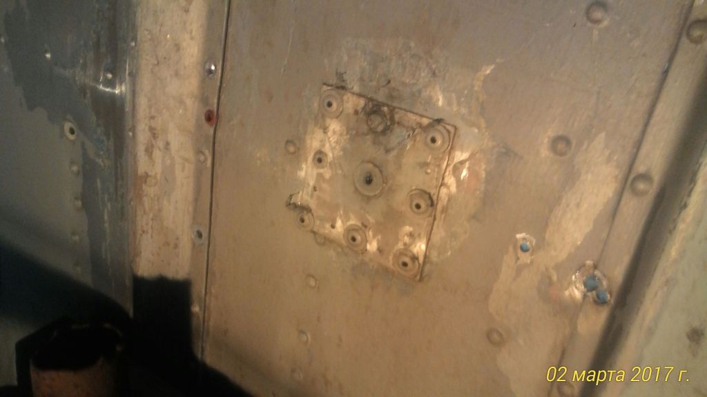

Вот сколько не сталкивался с советской техникой и в сотый раз удивляюсь, вроде все ничего, но ляп на ляпе...
Ну надож умудриться, вклепать каютную переборку, а потом одну из заклепок закрыть вклепаным реданом, преж. владелец в виду крайней безнадеги ввернул туда просто болт М8, на герметик, пришлось вырезать, потом дырку заварим, и вклепаем уголки..

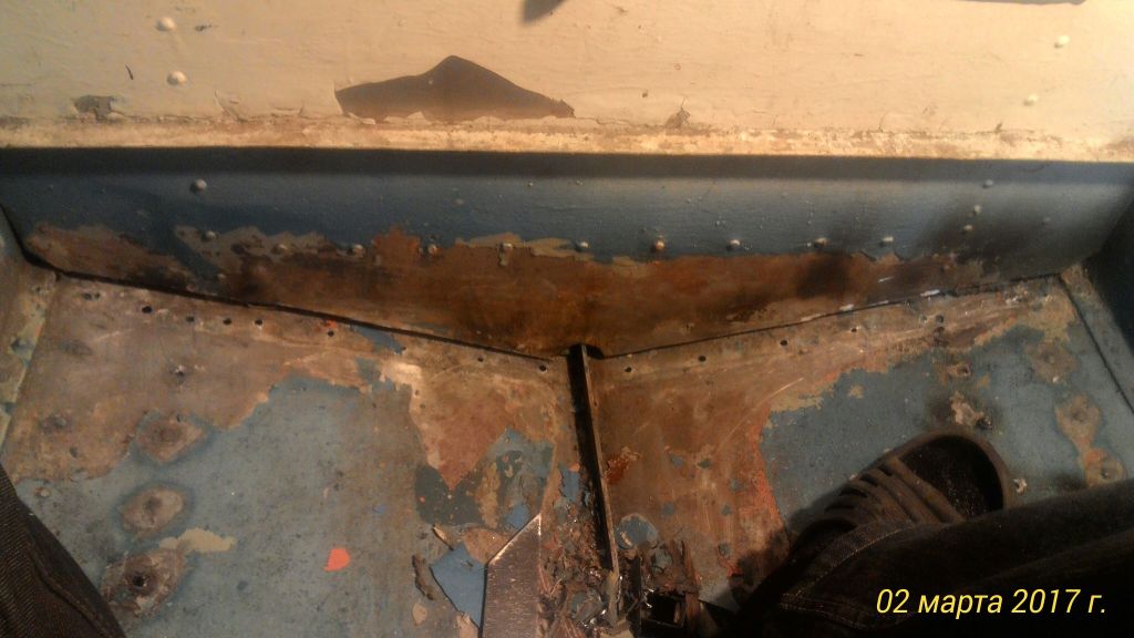

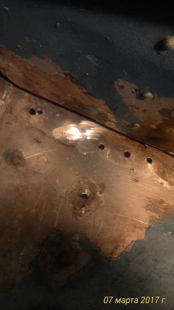

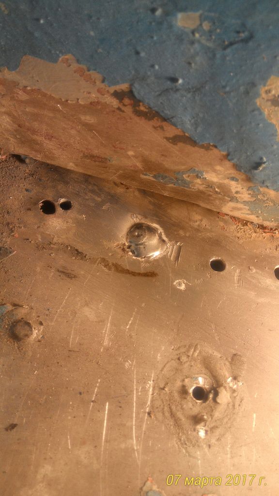

Ну вот дошло до сварки днища....
Первым отверстие внутри реданов...

Далее, еще перед тем сезоном, на скорую руку была поставлена заплата на кусок с трещинами, в этом году надо убрать....
Ну и убрал...

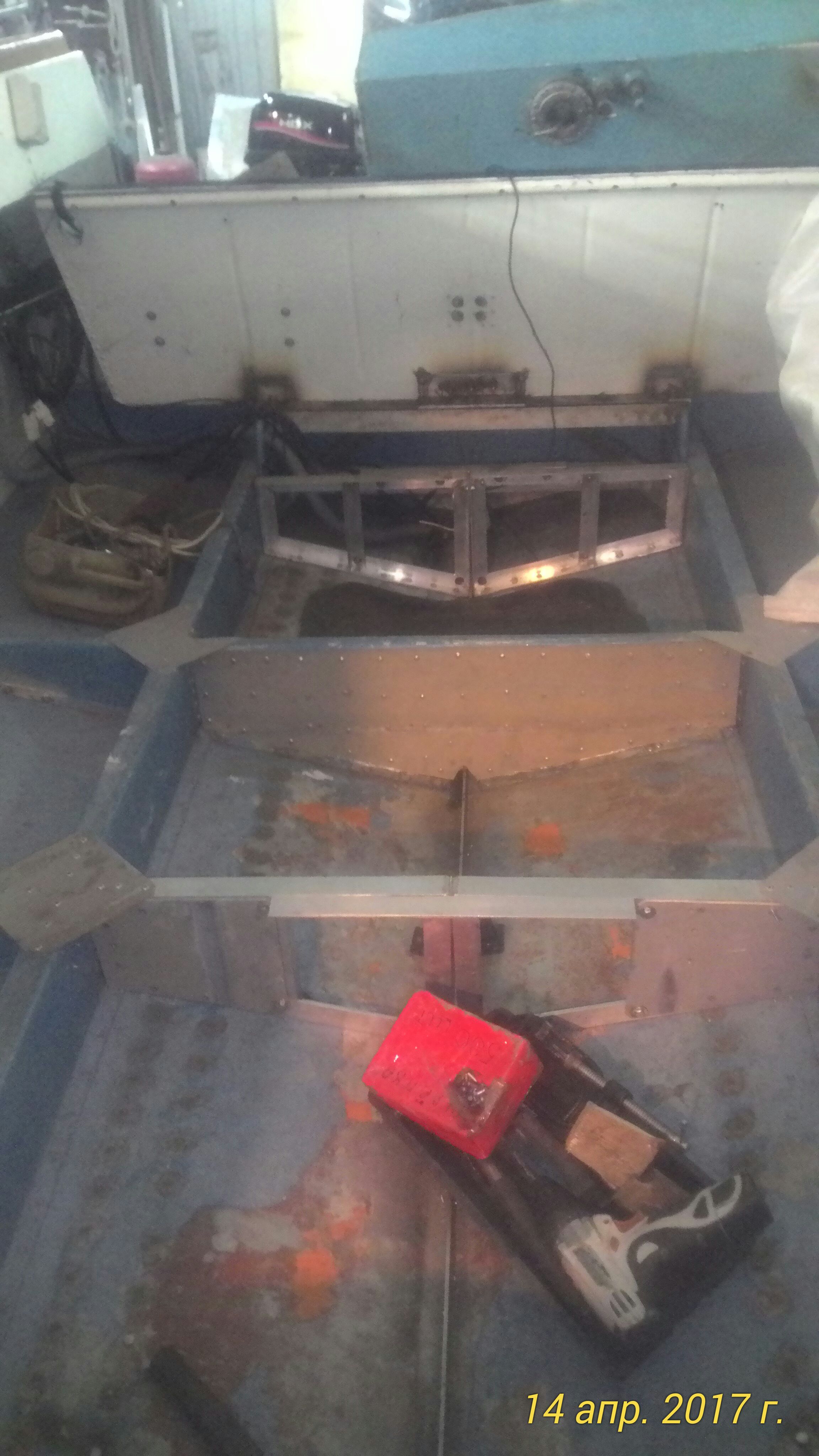

Ну дополнительные шпангоуты вклепал, переборку каютную усилил....
