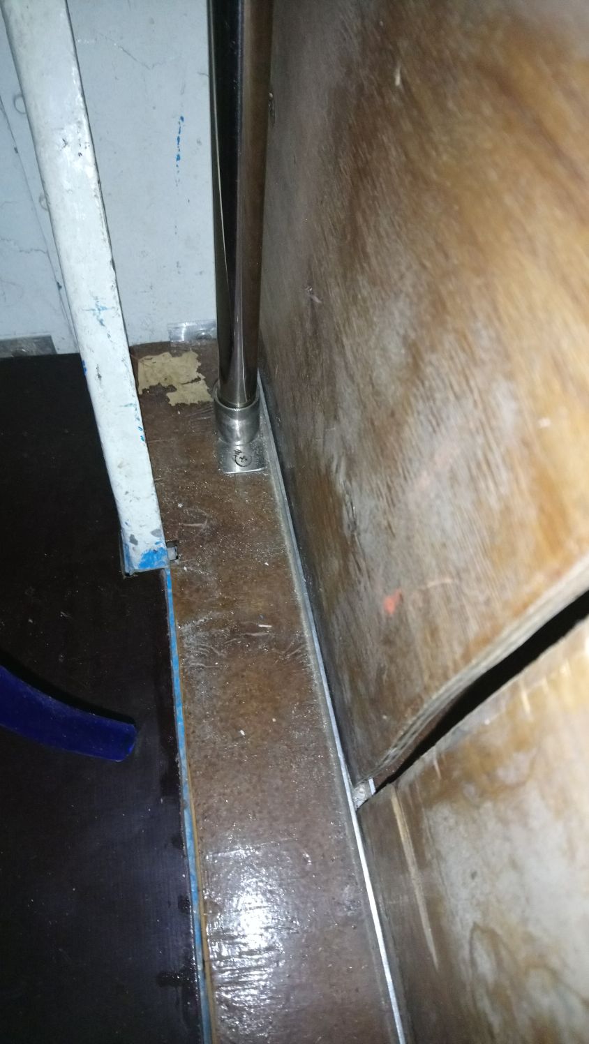

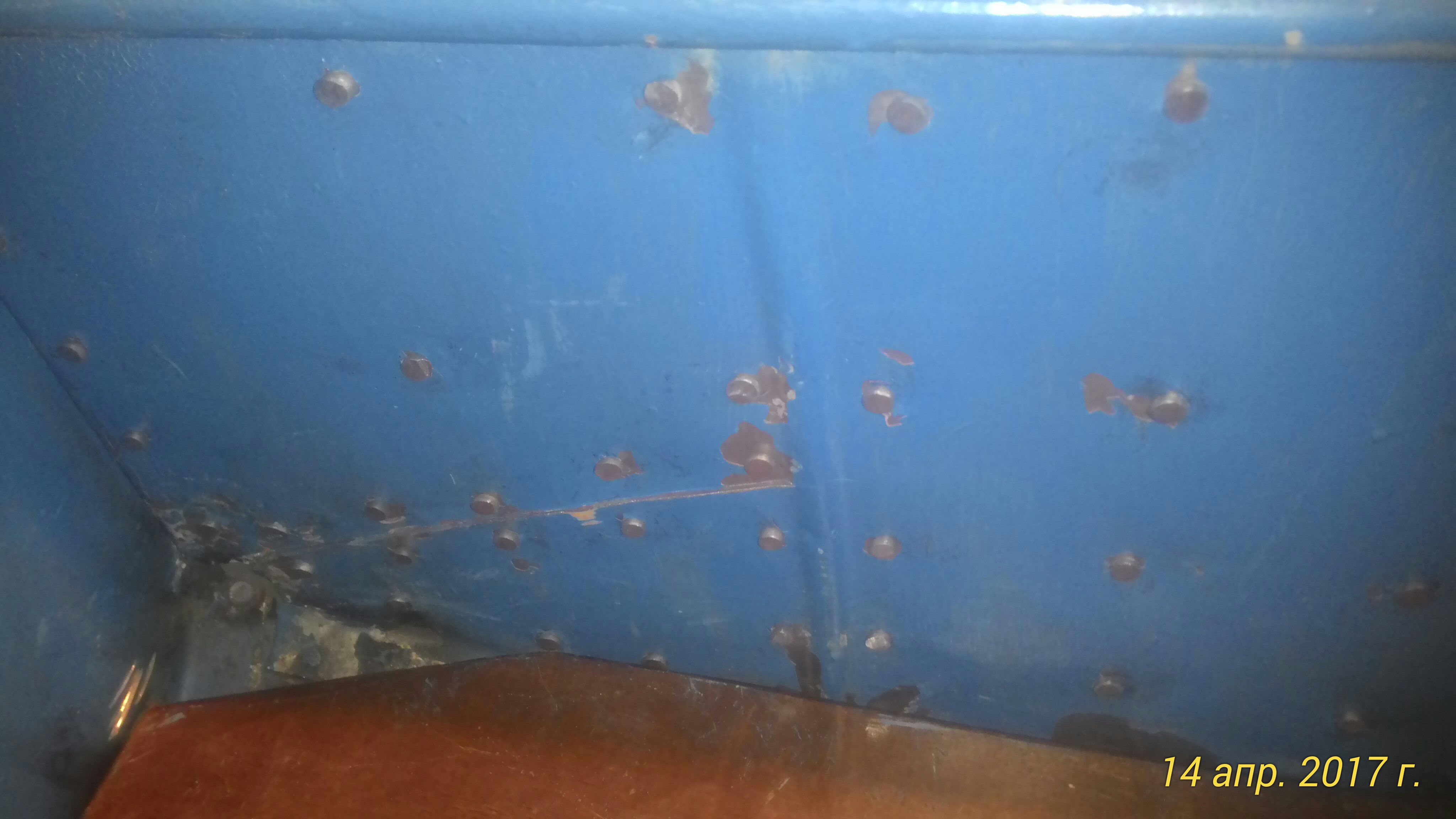

А вот в каюте, решил не заворачиваться, разрезал болгарином пузыри, выправил, и с вн. стороны вклепал 1,5 мм. дюральку.....
Лень, устал уже, время нет, 2 июня на Дон ехать, а дел еще тьма, да 5 мая открытие мотосезона в Воронеже, 19 в Волгодонске.

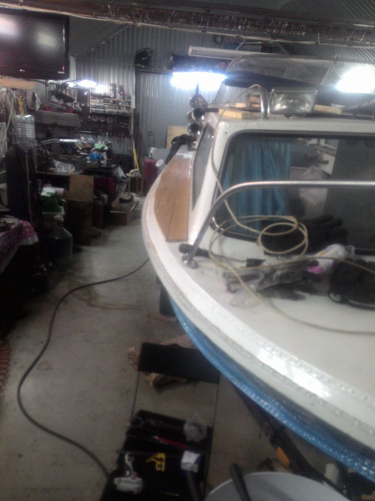

Типово Re: Моя Москва 2 (сделано, делается, будет сделано)

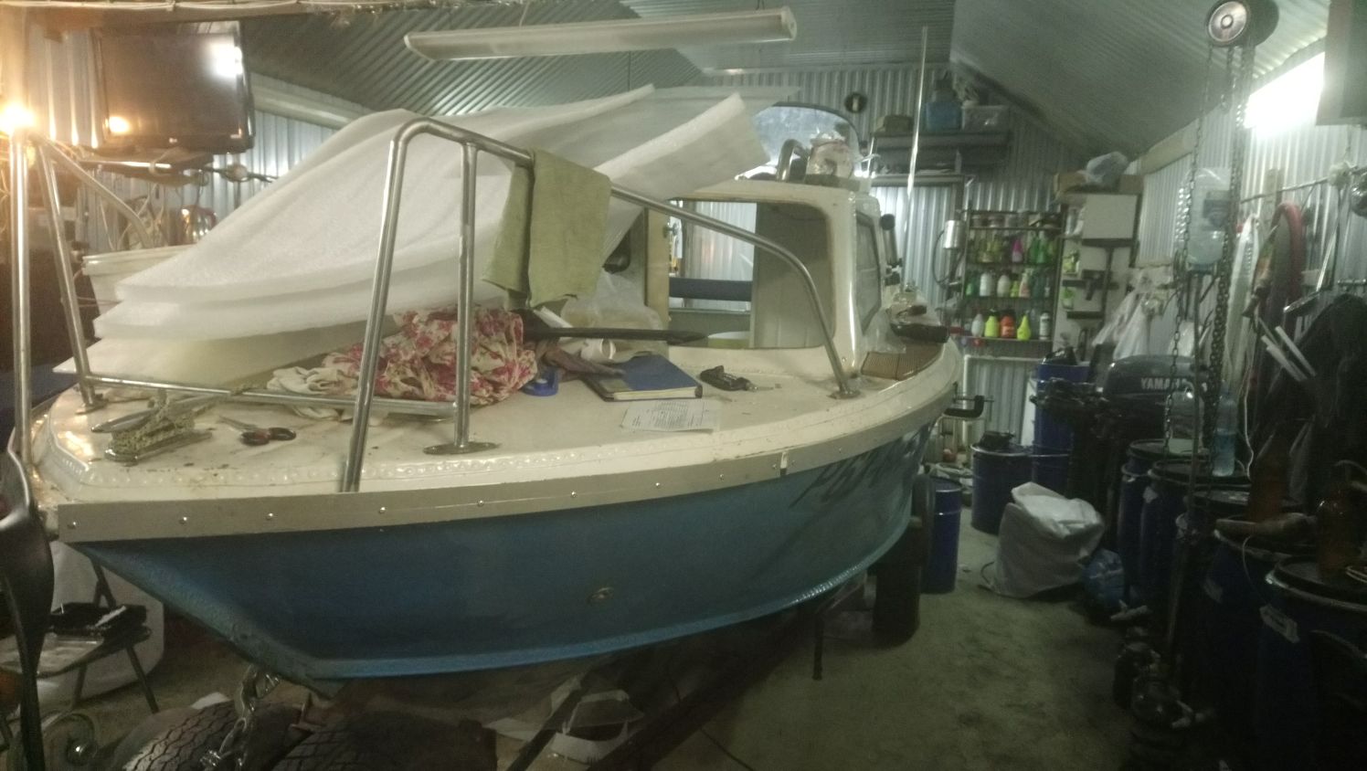

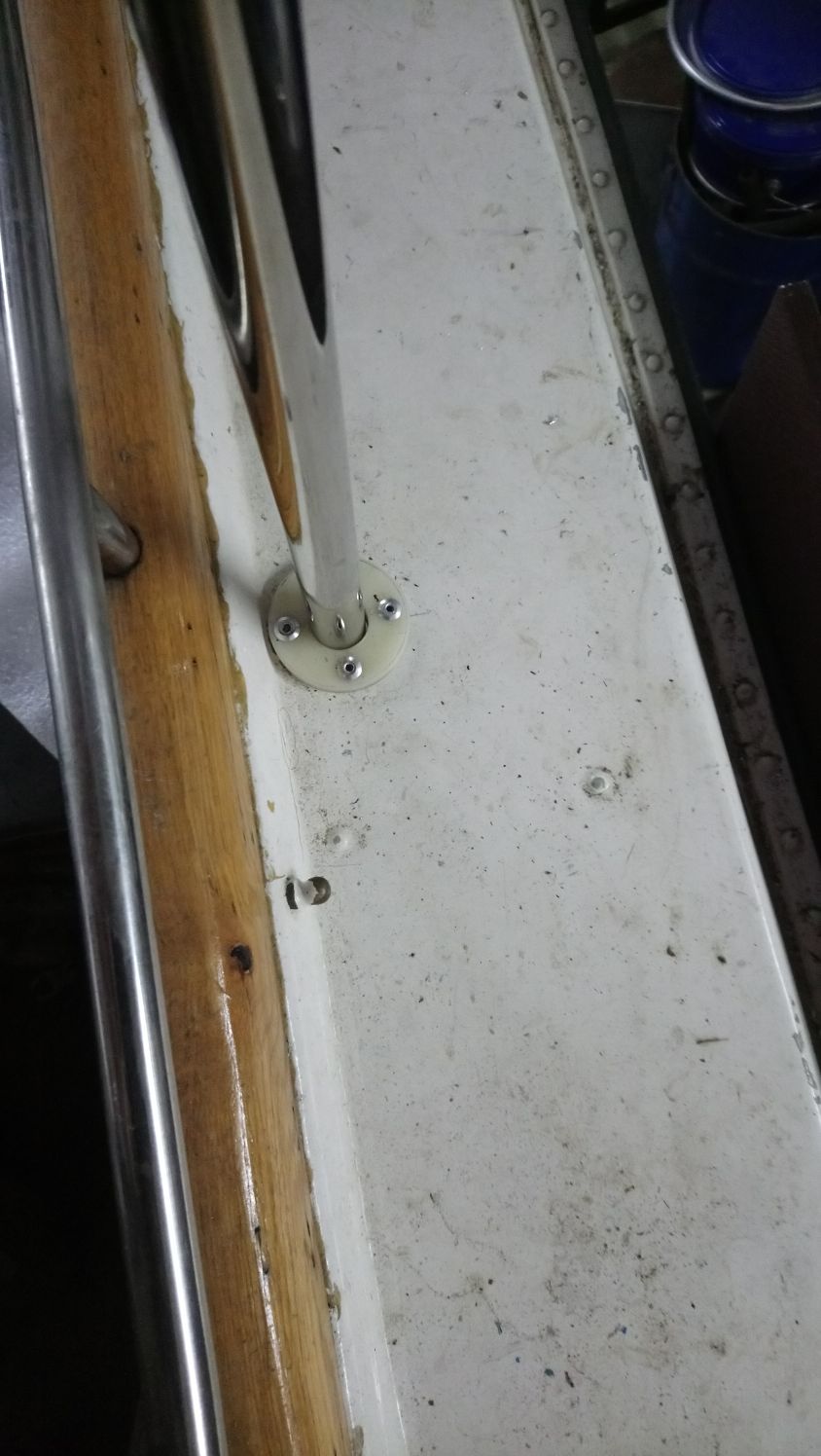

Сделал на борта планшир (если не ошибаюсь ) из лиственницы, вельвета, распущенного пополам, чтоб потоньше и легче было, а то тем летом так п-ся, что синяк 2 месяца на ноге был

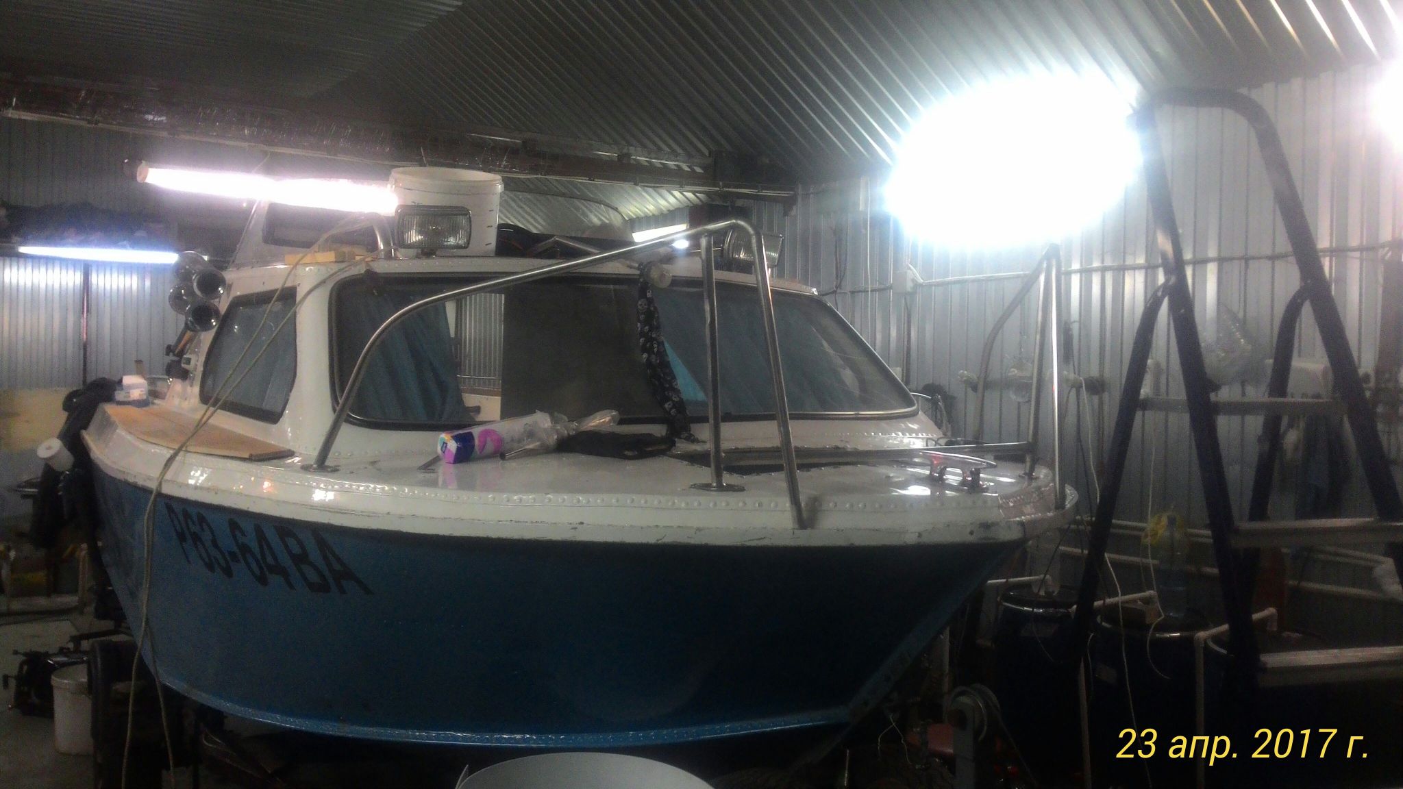

Переделал носовой леер, а так по дурацки было сделано что на лодку с носа не зайдешь, леер мешается неразрезной он был
Получилось вот так...

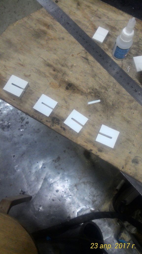

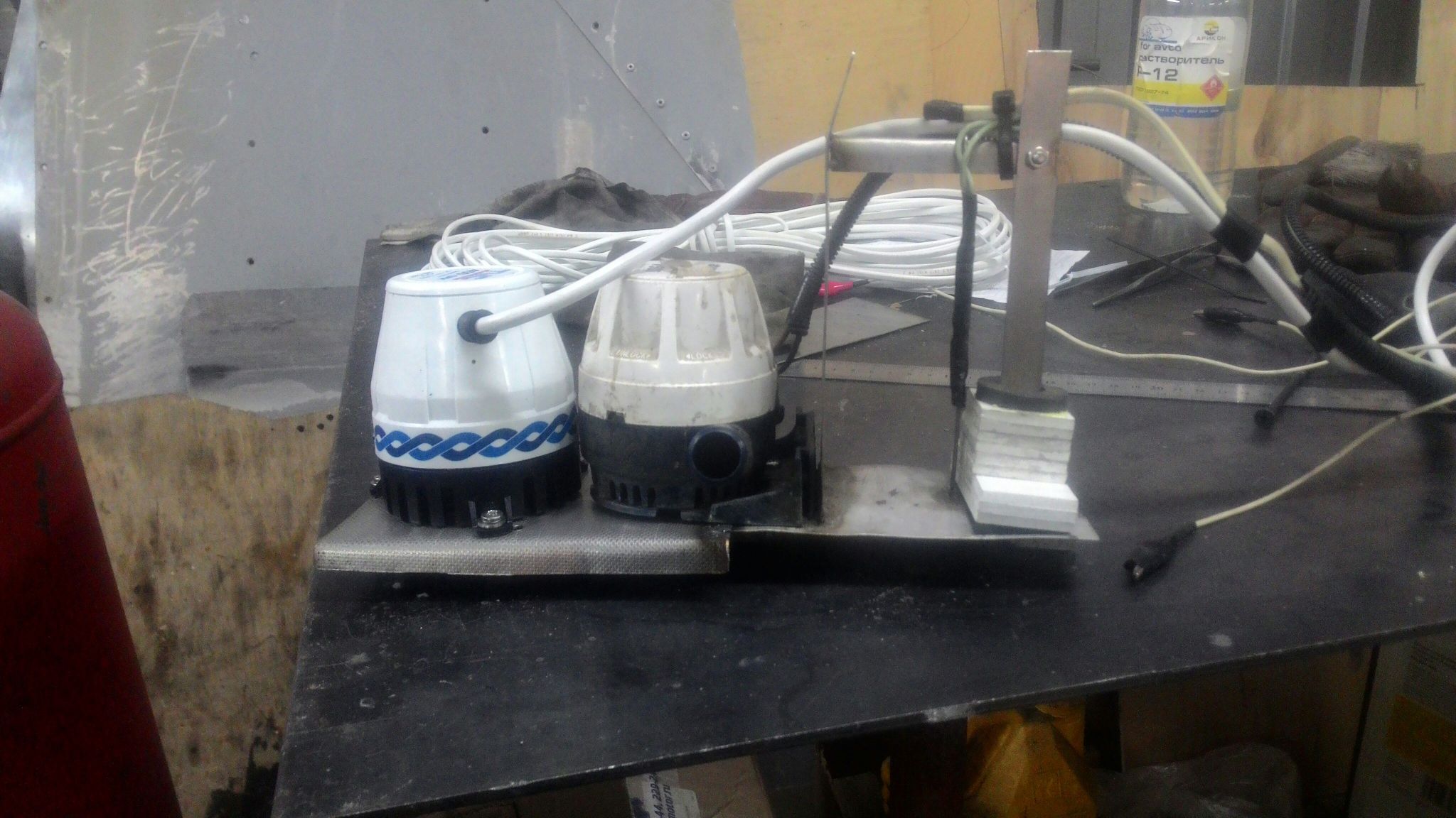

Затем занялся помпой, решил поставить вторую, т.к по закону подласти когда при большой волне заливать вдруг начнет, как назло помпа сгорит.
Заодно восстановил автоматику а то перед тем сезоном все сделал, а поплавок под магнит который геркон замыкает был из пенопласта, бак потек, а все пенопласт растаял...
Сейчас склеил из рекламного пластика, он бензин держит...

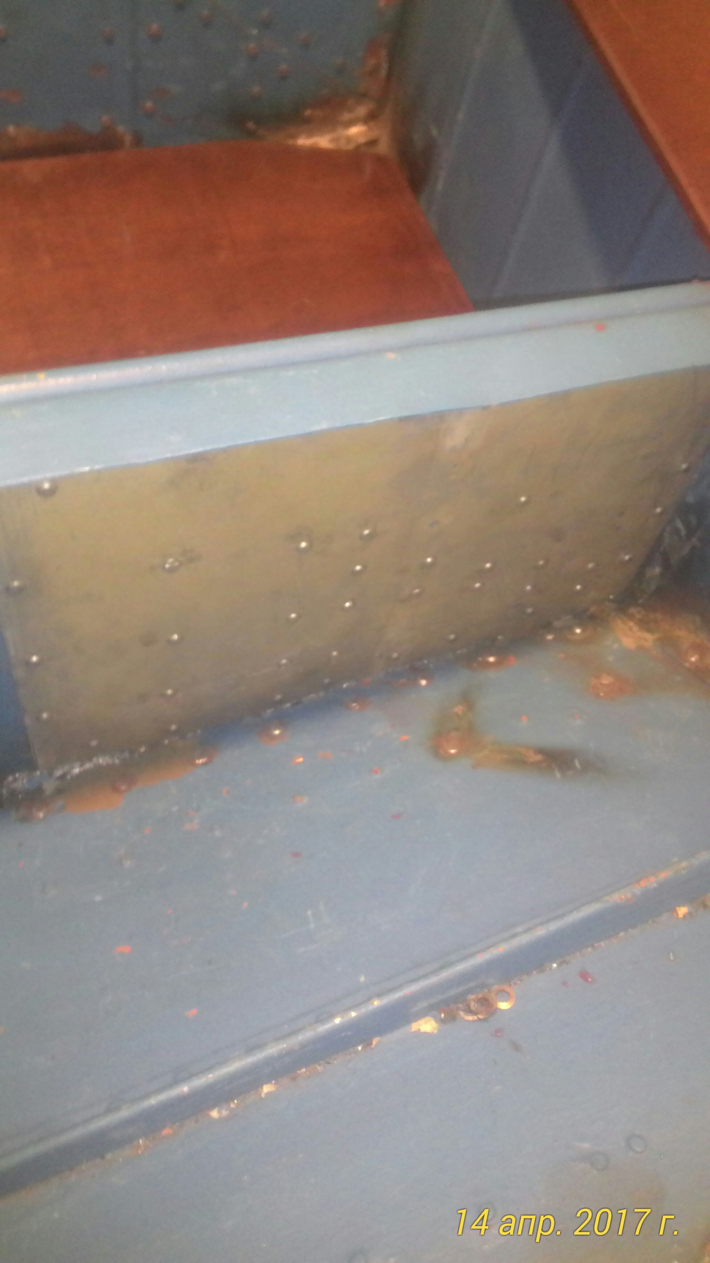

Я все понимаю в езде километр, в п..де милиметр.
Но блин, что у стоителей лодок, метры кривые, или разные или с большого бодуна КАК так можно строить...(не зря при Сталине за вредительство чморили)
Разница по шпангоутам между правым и левым бортом 20мм.

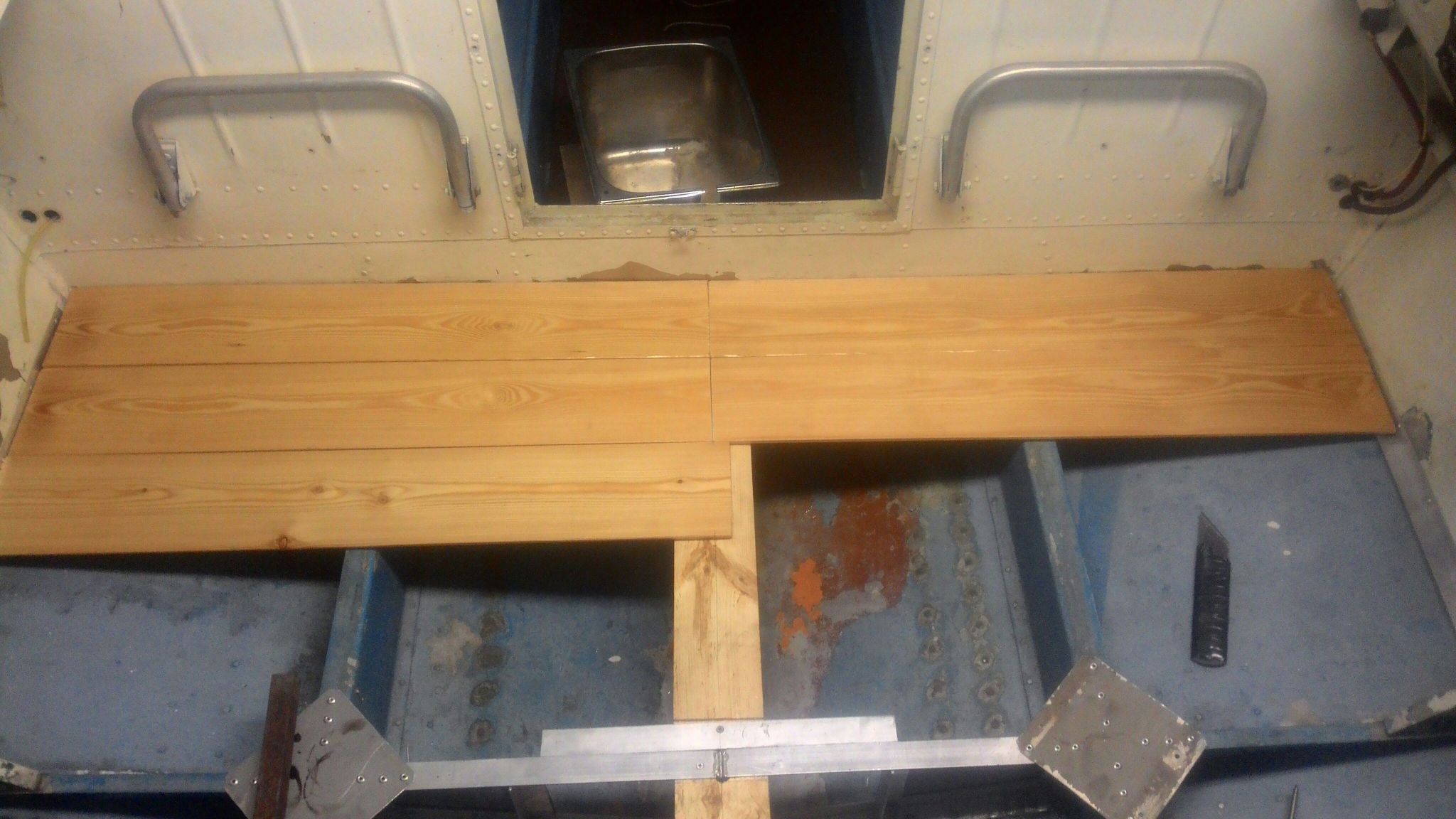

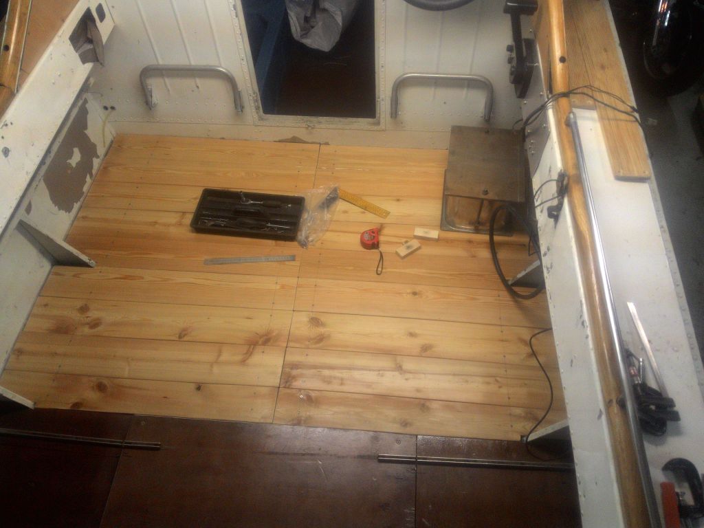

Ну и переделка палубы, пола, пайол...
Было временно на тот сезон сделано из фанеры, решил частично переделать, положить лиственницу.
Там где остатки коричневой фанеры, разборный рундук под з. сиденьями

Допис від VovanM33 Переглянути допис
Я когда на Прогресс клепал реданы на днище с тем же столкнулся, разная длина от киля к борту. Как так из штампованых деталей собрали я не понял
у вас лодка просто на воде стоит или вы на ней передвигаетесь? зачем так нагружать ее?
Nik-san зараз поза форумом   Відповісти з цитуванням
Старий 14.05.2017, 22:20   #49 (permalink)
Звідки Ви: Россия Владимир рег.33
Карапь: Москва 2, Forse 90 2т,+ Hidea 5 4т
Дописи: 90
Сказал(а) спасибо: 10
Поблагодарили 53 раз(а) в 19 сообщениях
Допис від Nik-san Переглянути допис
А почему нагружать то, лиственница 23 мм, распущена на 2 части, в результате дощечки толщиной 10 мм, не тяжело.
Не, стоит на прицепе, возить приходиться за 200 км к реке.

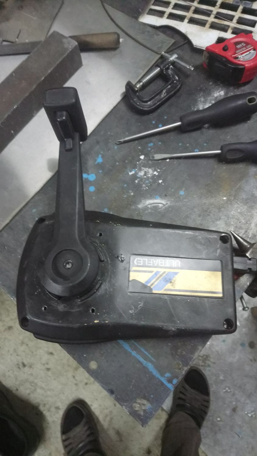

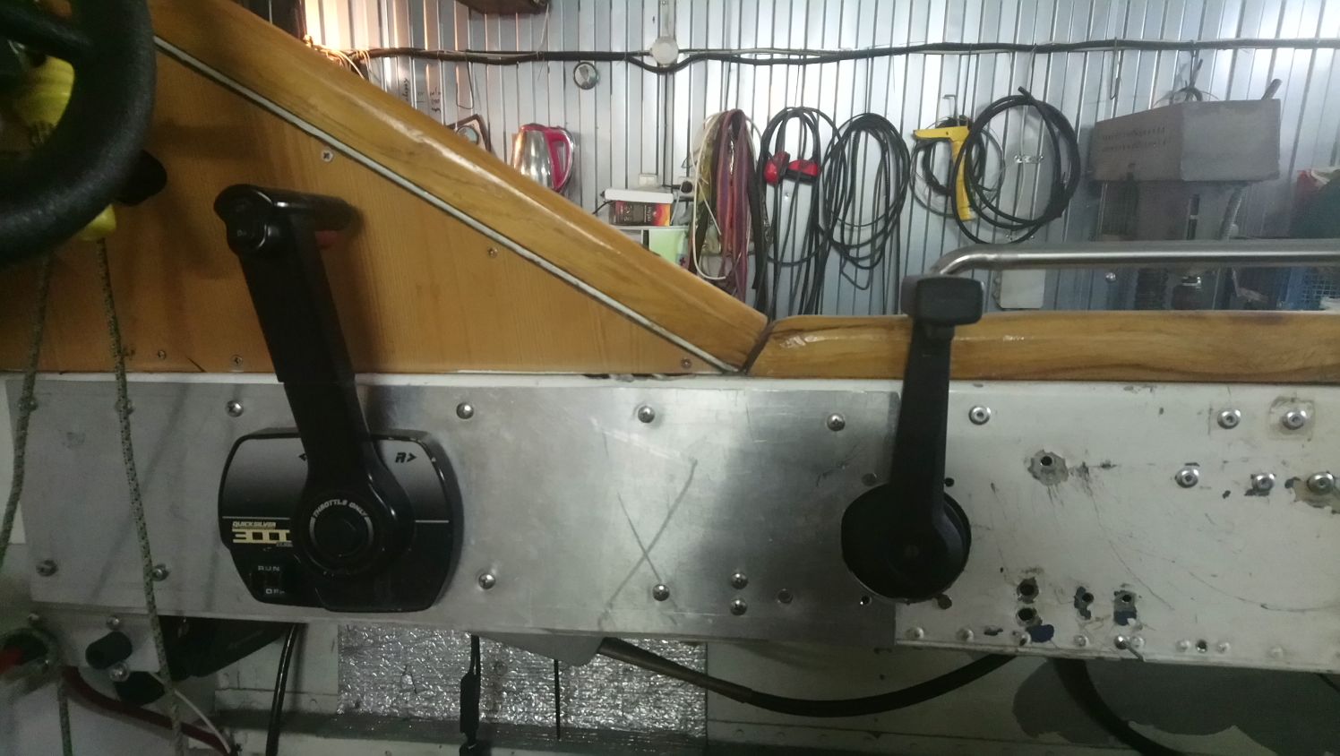

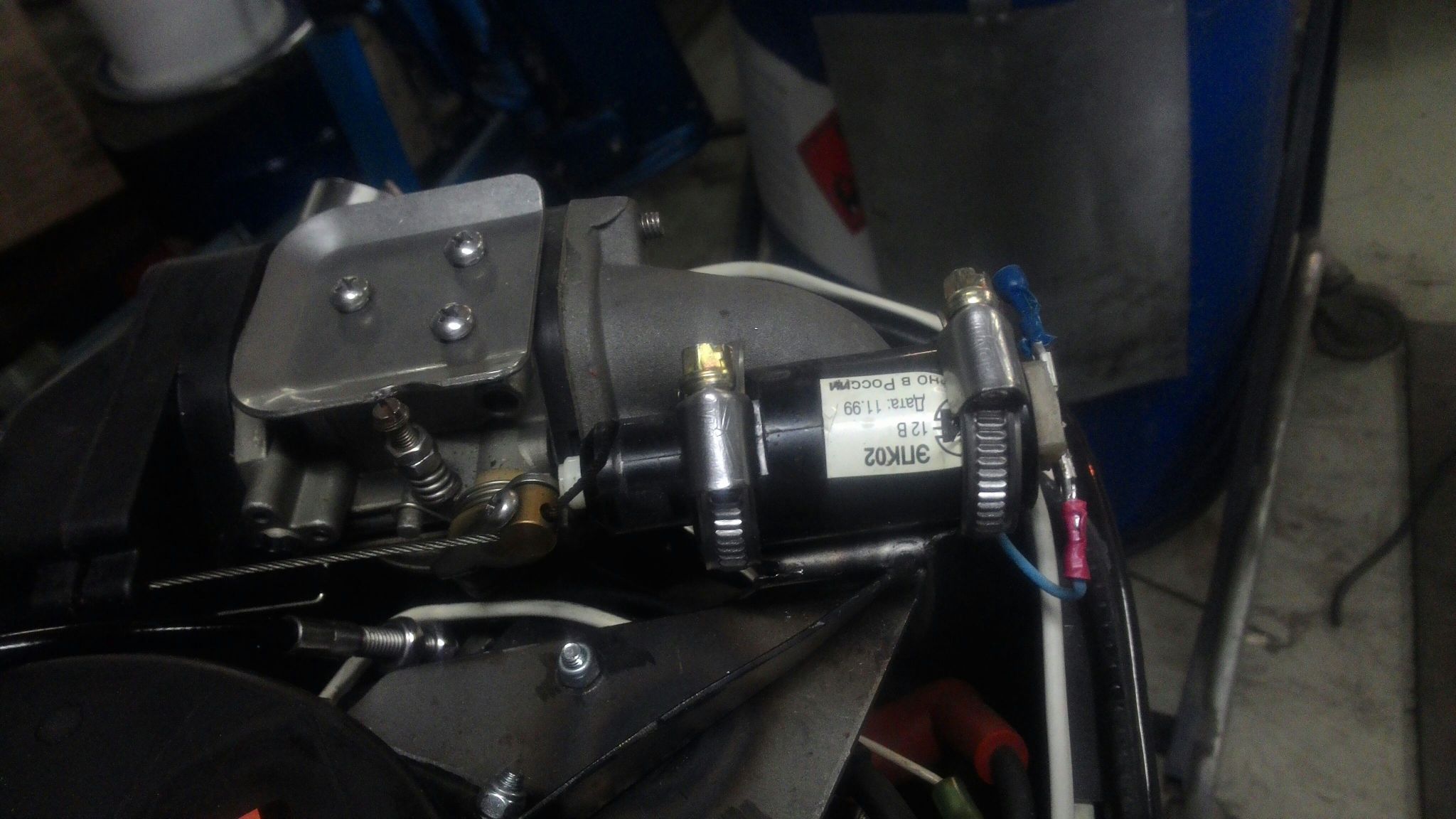

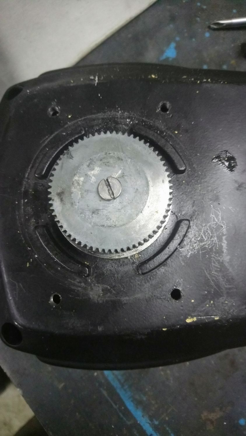

Вот такое дистанционное управление докаткой.....
Ну думаю завтра буду сбрасывать, для проверки где нибуть, и на этом в общем все в этом году...

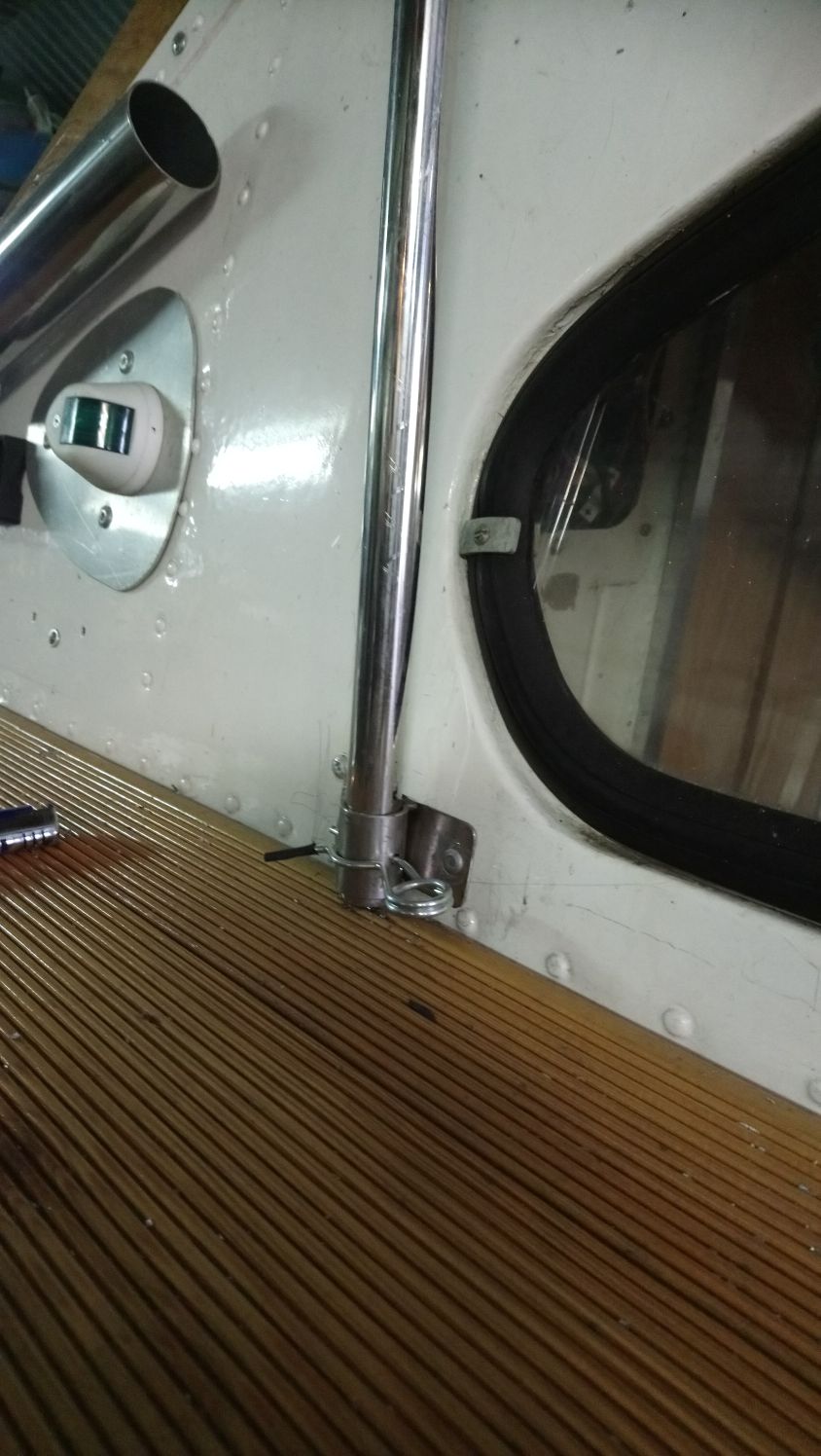

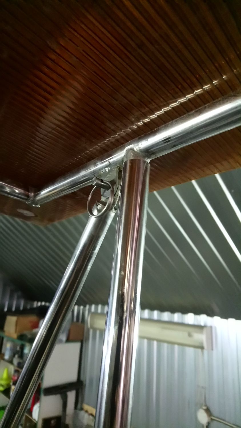

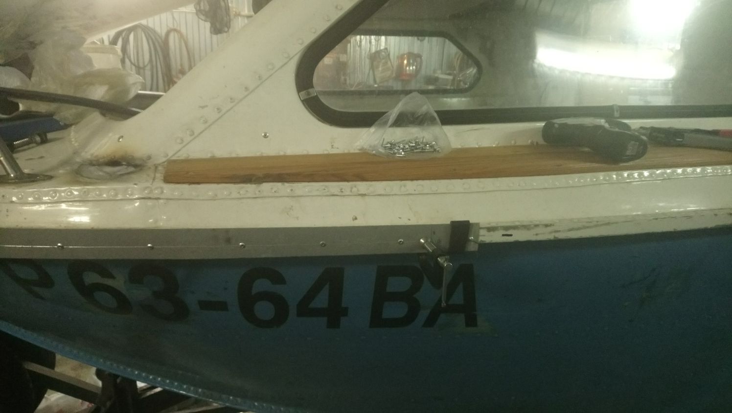

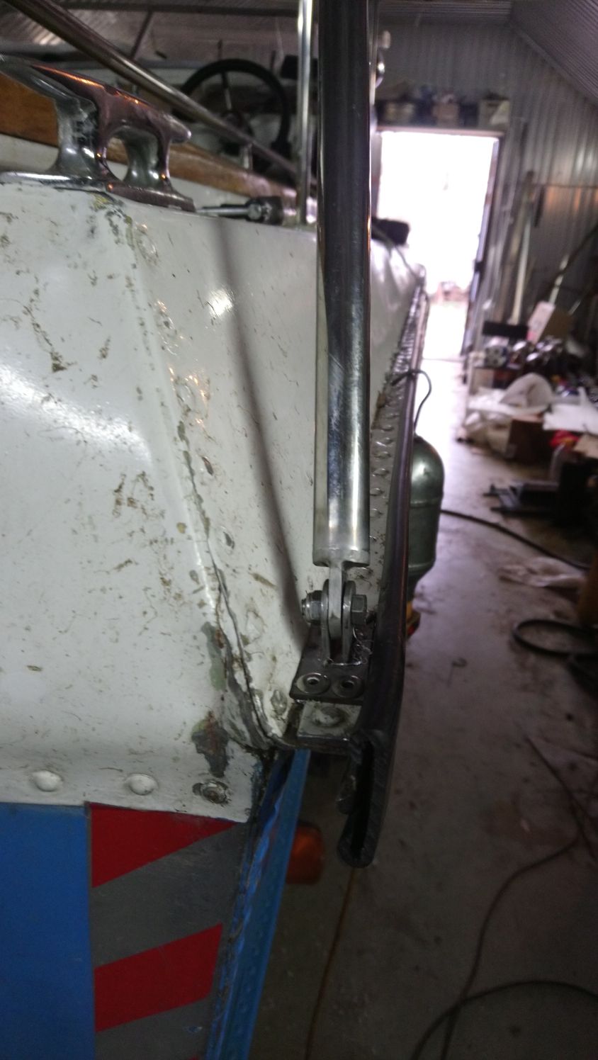

Сделал привальный брус, а то смотрится на наших лодках данное место как то позорно....
Купил пластиковые поручни для перил, нарубил из дюральки (осталась с прога 2м, с поперечных реданов), приклепал вытяжными заклепками, ну и одел, по моему вид у лодки гораздо лучше стал.

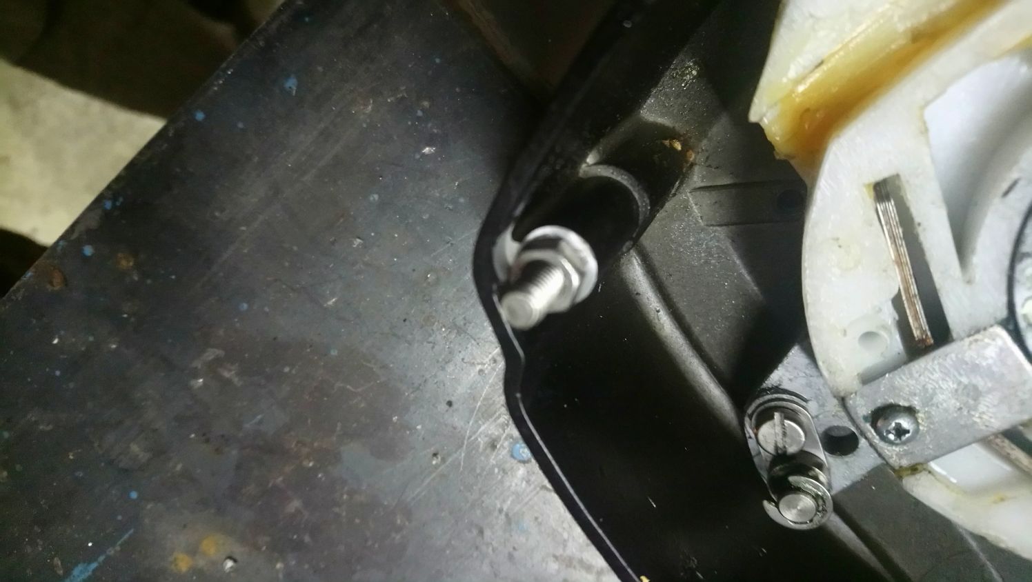

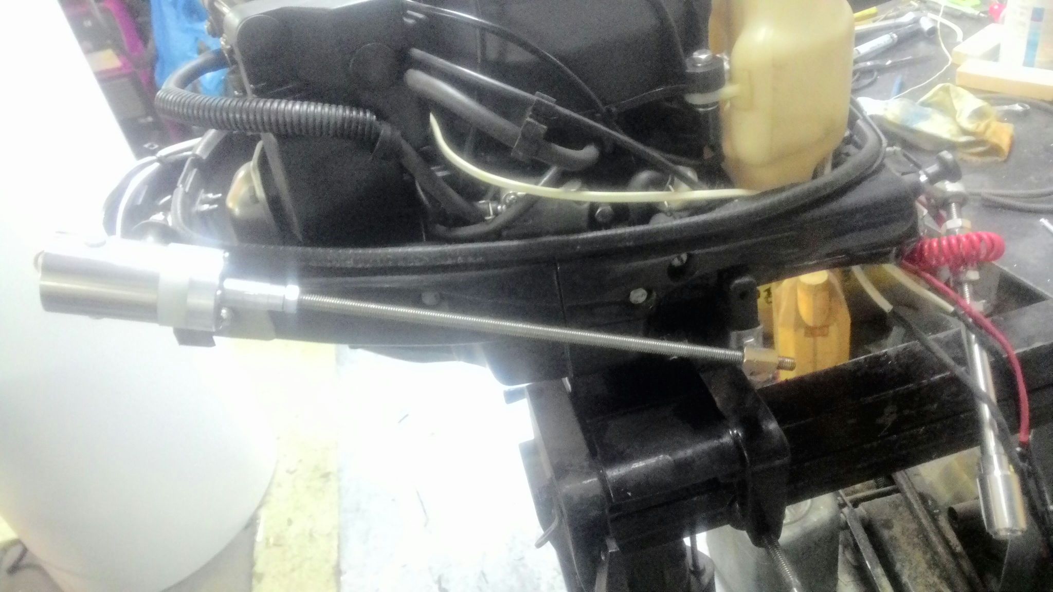

Досталась дистанция по случаю, решил врезать, а не ставить снаружи....
В корпусе где литьевые приливы, просверлил отверстия, нарезал резьбу м5 если не ошибаюсь, о обратной стороны где крышка сфрезировал площадки под гайки, это чтоб заднюю крышку можно было снять не снимая дистанции (т.е винты затягиваются гайками, потом крышка и опять гайки с шайбами), получилось примерно так.
Назва:  В борту.jpg
Переглядів: 696
Розмір:  188,6 КБ
ID:	146010   Щоб збільшити малюнок, клацніть по ньому
Назва:  Дистанция.jpg
Переглядів: 667
Розмір:  176,8 КБ
ID:	146011   Щоб збільшити малюнок, клацніть по ньому
Назва:  Отверствия.jpg
Переглядів: 663
Розмір:  173,7 КБ
ID:	146012   Щоб збільшити малюнок, клацніть по ньому
Назва:  Шпильки.jpg
Переглядів: 646
Розмір:  159,1 КБ
VovanM33 зараз поза форумом   Відповісти з цитуванням

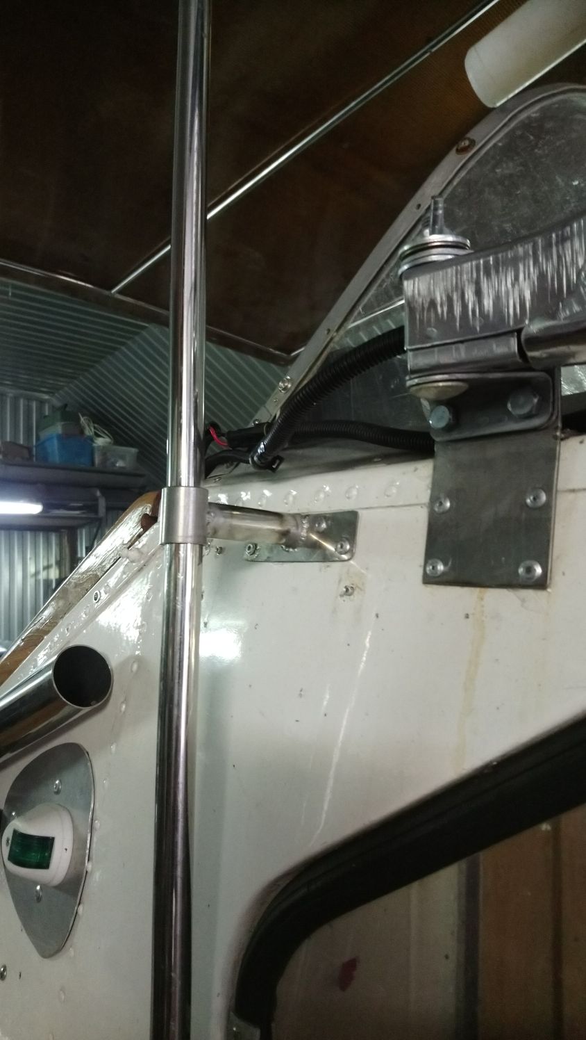

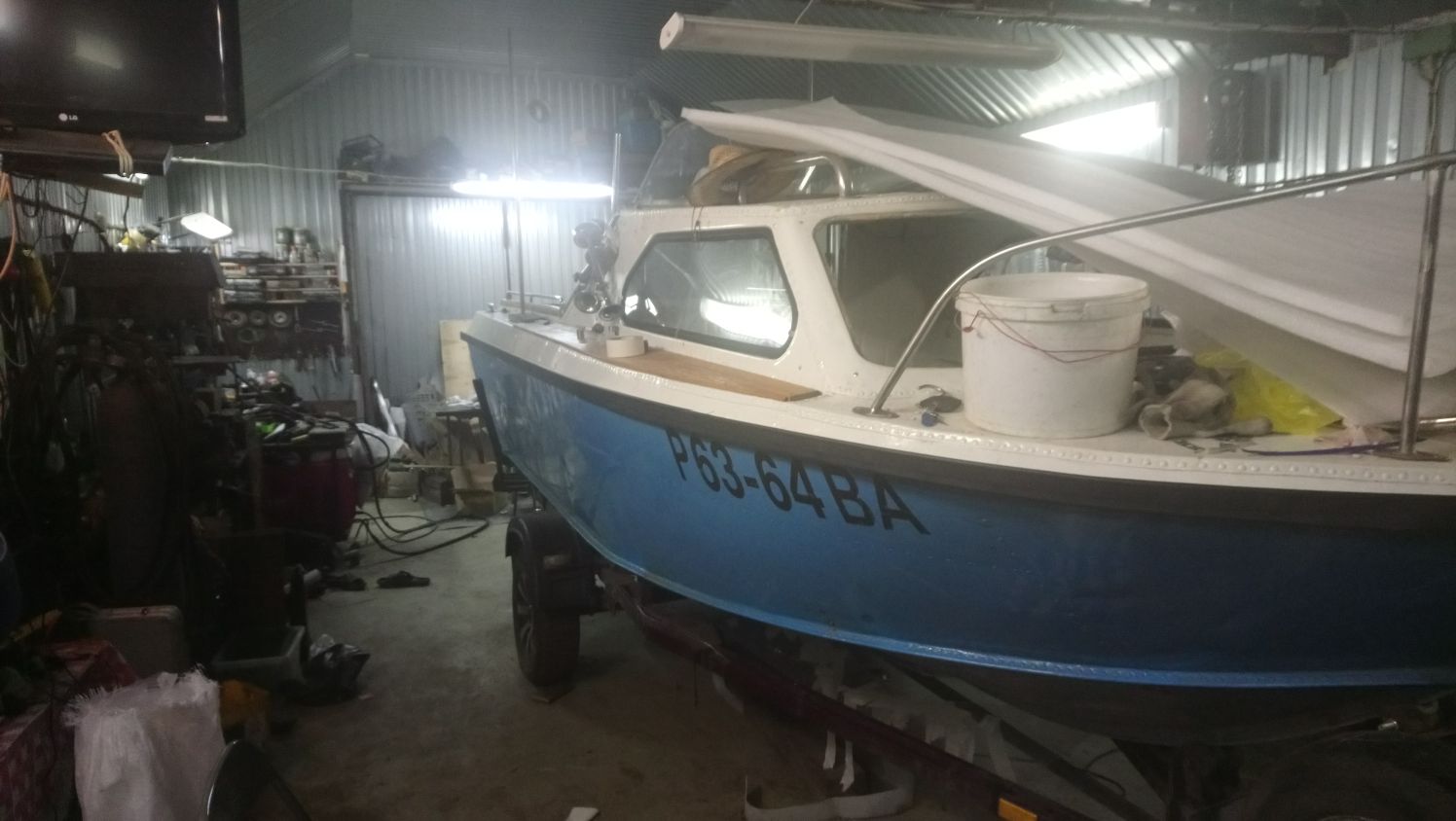

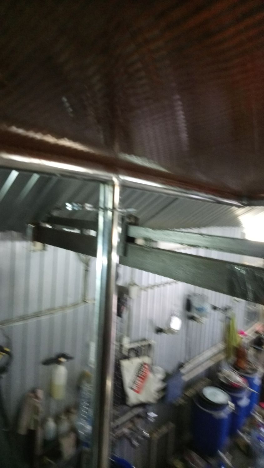

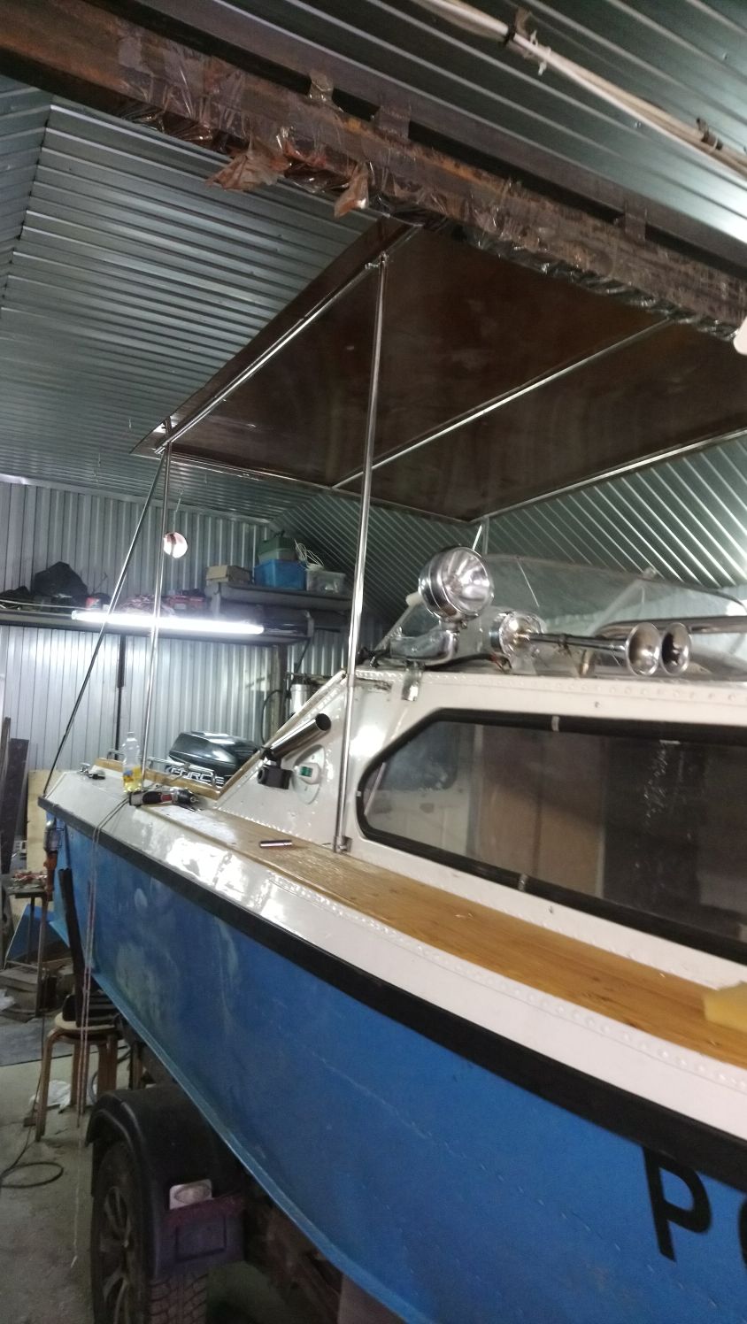

Ну теперь о бимини, или хард топе.....
Конструкцию делал быстро сборную, и чтоб убиралась под транспортировочный тент.
Вех, рамка из 18 нерж. труб, 6 поликарбоната, и приваренными коротышами в под верт. стойки(они в них вставляются).
Верт. стойки 20 нерж. труба.
Передние стойки от выдергивания фиксируются внизу шплинтами.
Вверху крыша спереди фиксируется тож. шплинтами.
Сзади верт. стойки в держатели на полу кокпита у задней лавки, потом отв. в бортах с пластиковыми вставками.
На крышу приварены уши к которым через штифты крепяться наклонные стойки...
Внизу наклонные стойки крепятся к проушинамм болтами М6, проушины приклепаны у кормы к привальному брусу.
Вот как то так, ходовые испытания не проводил еще, ну будет мало можно еще с переди тросовые растяжки на талрепах сделать....
Назва:  Перед низ.jpg
Переглядів: 697
Розмір:  180,5 КБ
ID:	146875   Щоб збільшити малюнок, клацніть по ньому
Назва:  Перед середина.jpg
Переглядів: 694
Розмір:  162,0 КБ
ID:	146876   Щоб збільшити малюнок, клацніть по ньому
Назва:  Перед верх.jpg
Переглядів: 688
Розмір:  149,9 КБ
ID:	146877   Щоб збільшити малюнок, клацніть по ньому
Назва:  Зад низ.jpg
Переглядів: 684
Розмір:  181,1 КБ
ID:	146878   Щоб збільшити малюнок, клацніть по ньому
Назва:  Зад середина.jpg
Переглядів: 645
Розмір:  159,5 КБ
ID:	146879   Щоб збільшити малюнок, клацніть по ньому
Назва:  Зад верх.jpg
Переглядів: 655
Розмір:  176,1 КБ
ID:	146880   Щоб збільшити малюнок, клацніть по ньому
Назва:  Заз зад.jpg
Переглядів: 647
Розмір:  158,9 КБ
ID:	146881   Щоб збільшити малюнок, клацніть по ньому
Назва:  Крыша целиком.jpg
Переглядів: 661
Розмір:  210,9 КБ
БАКЕНН (29.05.2018)
Старий 29.05.2018, 10:04   #59 (permalink)
Дописи: 90
Ну все сделал, испытал, все долее или менее ок,но наверное задние раскосы надо сделать в натяг, а не в распор....
