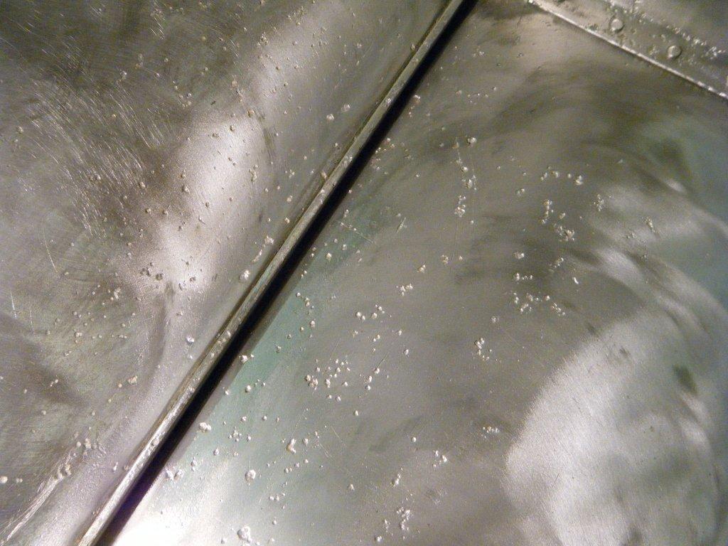

Приобрёл лодку Москва 2 под переделку. Транец прежним хозяином был обшит нержавейкой. Снимая лист метала для зачистки , обратил внимание что место крепления болтов двигателя сильно покрыто белым порошком окислов

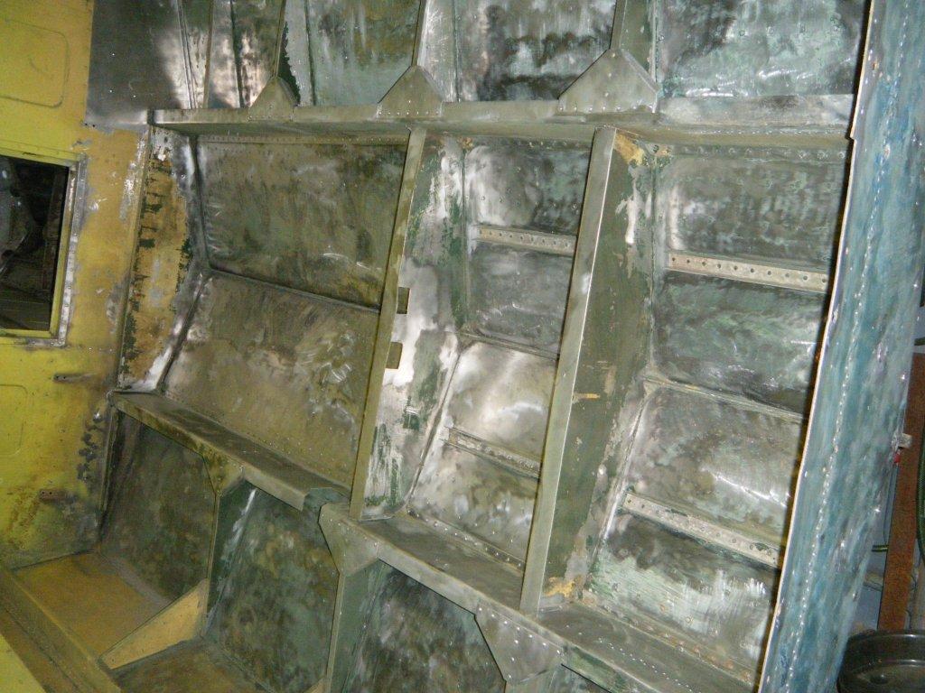

Возникло подозрение что коррозия есть и ещё где нибудь. Было принято решение зачистить днище лодки.

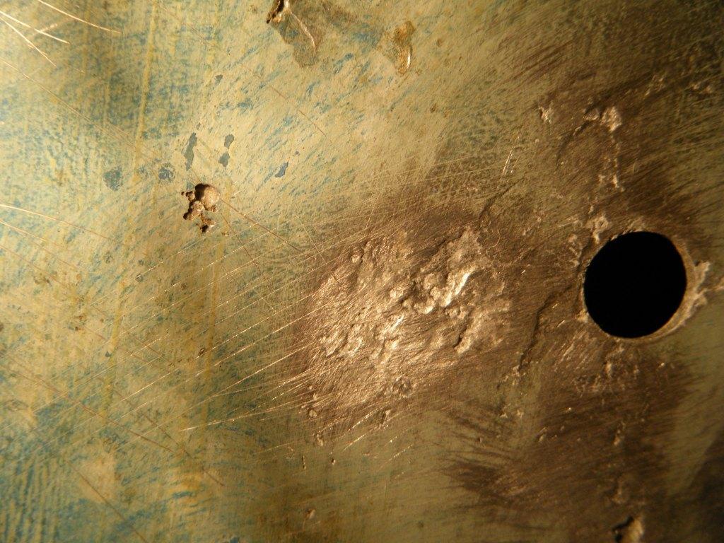

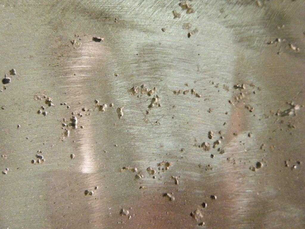

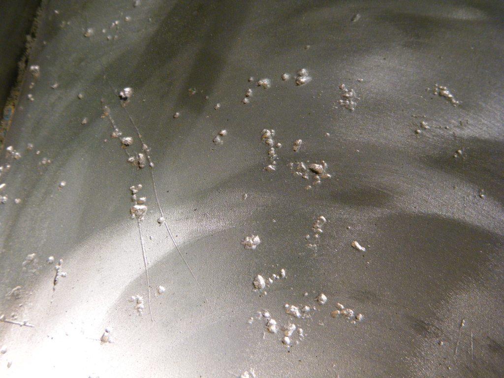

Зачистка не обрадовала , под слоем краски было обнаружено многочисленные следы коррозии

В общем результат такой ...сквозных дыр пока ещё нет , но ещё немного и из лодки стал бы дуршлаг.
Лодка у прежнего хозяина была почти всё время на воде,. Транец был обшит нержавейкой так что всё время касался воды и был всё время влажный. Всё днище лодки внутри где попадала вода в коррозии. При этом места где вода не попадала всё нормально. Разрушение лодки происходило только в воде..
Если бы лодка хранилась на прицепе , а не на воде, то возможно этого и ничего бы и не было.
Все нержавеющие элементы в лодке должны находится в сухом месте и не соприкасатся с водой. Что бы не было химической реакции.
Лодка жила в пресной воде на Ладоге, что бы было с ней в морской воде ???
Так что парни поосторожнее с нержавейкой ..

Шилом протыкается? какая площадь повреждений?(ну там треть днища .четверть или процент )
Зашпаклевать покрасить и продать прежнему хозяину
если небольшой участок может латку наложить
если по всему днищу то менять днище
Подварить каждую каверну (ведь Москва 2 из Амг)Быстренько с мокрой тряпочкой чтобы поменьше деформаций)

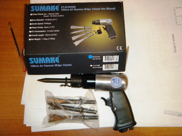

Может кто знает чем обработать каверны перед покраской ?????
Сквозных дыр нету , поэтому ремонт будет обработка, грунтовка ,покраска....
Для ремонта и усиления корпуса сегодня прикупил за 800 руб. пистолет для клёпки. в Леруа марлен.
Интересное применение для отбойного молотка.
Хотелось фото в студию в момент клёпки.
4500 ударов в минуту как собираетесь удерживать в
одной точке?
Может это хотели?
Купить пневматический клепальник

Петровичу...заводской клепальник бьёт 2500-3000 ударов , а этот 4000 и скорость регулируется от 0 до 4000.
Пробовал клепать...лупит просто отлично, но нужно привыкнуть.
Сейчас делаю всякие насадки.
Видео потом сниму. Пока не умею вставлять
А КЛЁПНИК ПО ССЫЛКЕ ..ЭТО ДЛЯ ВЫТЯЖНЫХ ЗАКЛЁПОК...ТАКОЙ У МЕНЯ УЖЕ ЕСТЬ..

Пользовал такой девайс. Клепает на Ура !!
Беруши только в уши втыкать желательно.
Ribak920 ,что то не наблюдаю на фото насадок под заклёпки ?

В комплекте были только зубила , под заклёпки сам сделал...
А вообще..технология клёпки лодок на заводе как выглядит ?..кто нибудь видел ?

Я брал пользовать этот пистолет с насадками под заклёпки. Видимо обрезанное зубило с углублением под шляпку клёпки в торце, несколько видов, под разные клёпки. С противоположной стороны при работе, обязательно нужно прикладывать что нить тяжолое и ровное. Для этого нужен помощник, если сам достать не в состоянии.
Переклепал пару сотен клёпок на Казанке. Быстро и очень качественно.
