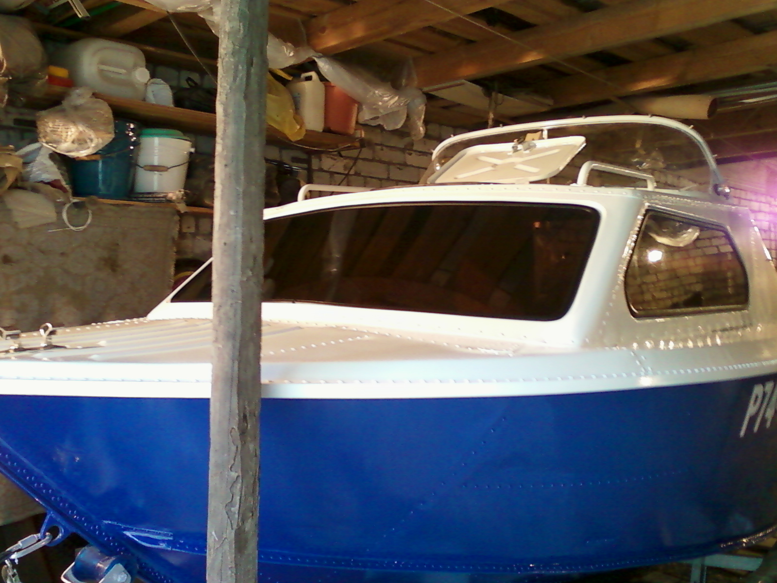

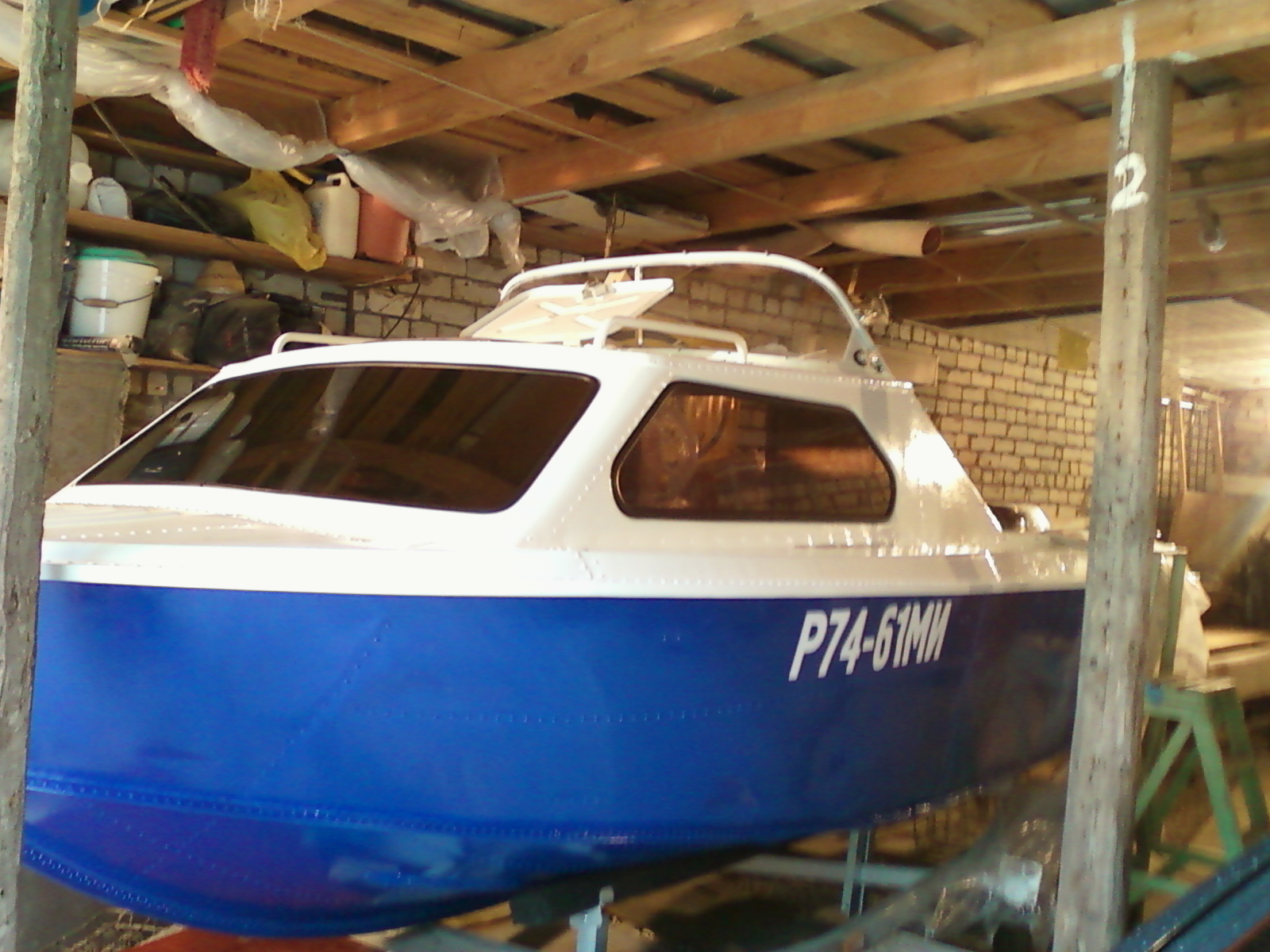

Типово Re: Стёкла в каюту
Стекла изготовили еще в прошлом году. Установка триплекса- реальный гимор. А гимор весь в подгонке по проему. Каждый подпил надо везти на производство. Огромное спасибо allleks и Сергею за помощь в изготовлении и установке. Но результат - достойный.
