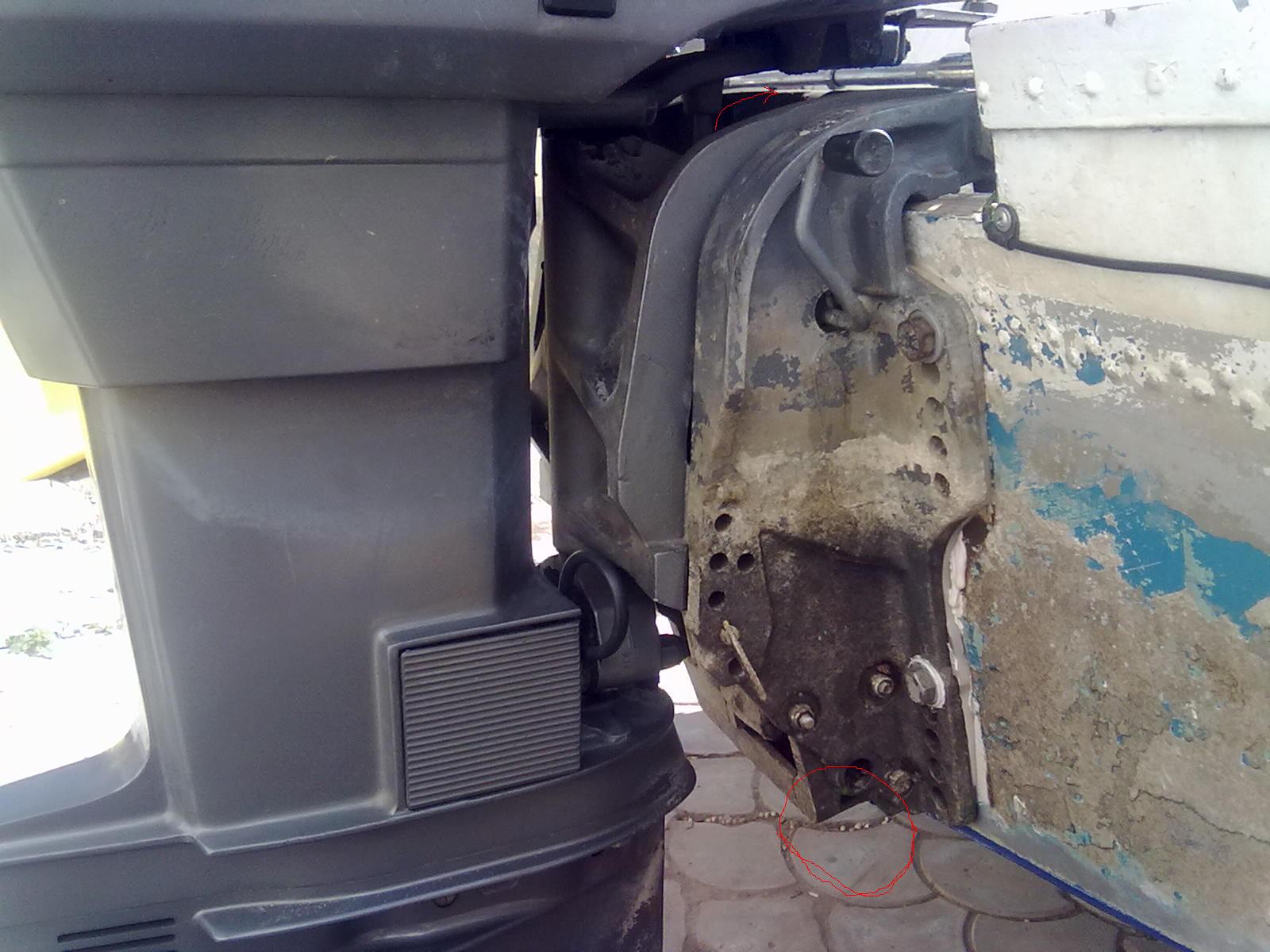

Всем доброго время суток.
Приобрел себе тоже Москву и вот такая проблема. Кав-плита стоит вроде нормально, но при движении из под мотора поднимаются две больших струи воды метра полтора в высоту по обоим сторонам и наливает полный транец воды. Есть у кого какие мысли? Мне кажется что это гребет площадка гидроподъема.
Фото прикрепил, за качество помидорами не бросать фоткал на телефон

Допис від Nik-san Переглянути допис
И гребет и тормзит. Имею нечто подобное, но в меньшей степени. У меня на М-2 иногда немного гребет СМС, .если излишний дифферент на корму.
Мысли такие. Убрать все лишнее на транце, на ходу нос посадить пассажира. Если уменьшиться высота струй, значит площадка гребет. Если заглубление кав/плиты 2,5 см, то часть потока воды может уходить вверх над кав/плитой.
Как устранить. Наверное щиток. можно для пробы. Просто выгнуть пэобразно метел/пластину или сделать из дерева с кронштейнами (по размеру площадки снизу) и снизу закрепить. т.е закрыть площадку снизу от потока воды этим щитком, прикрепить его к той же площадке. Зазор между щитком и транцем уплотнить куском подходящей резины.
Этот щиток может быть с выступами по краям для предотвращения выброса воды вправо-влево, или с вогнутостью вовнутрь.
Можно и ПЛМ (кав/плиту), подннять в ноль. Все зависит от конкретного комплекта и загрузки или веса на корме.
Удачи.

Мне кажется (по фото), что мотор висит высоковато! Надо на 2см. ниже киля, а по фотке 2см. выше киля!
А на транце больше никаких приблуд не висит? Ну, там, датчик эхолота, например? На первой фотке, видна какая-то штуковина. У нас подобный фонтан был от датчика эхолота, висел близко к борту.

Кав-плита ниже киля на 2.5 см. Вода поднимается именно внутри крепления мотора и наливает транец водой и гребет выходящую из под днища воду углами крепления гидроподъема
я на фото отметил, сверху и снизу

Тоже о том же думал, сделать типо брызговика снизу. Мотор поднять можно, там по отверстиям как раз получается в ноль, но на полном ходу он и так в повороты воздух немного цепляет. По весу: У меня сзади только бак и акомуль даже сиденья нет. Буду пробовать о результатах отпишусь.
