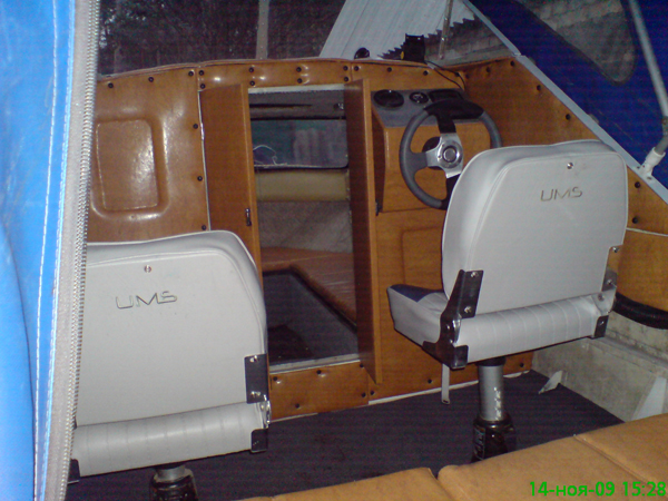

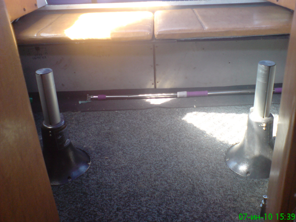

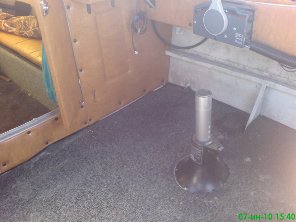

У нас так!

Сань, по моему низковаты.
У меня сейчас стоят выше чем у тебя, но хочется поднять их еще сантиметров на 5-10.

единственное что доделаем, это подымем капитанскую сидушку сантиметров на 20 (чтобы не увеличивать длинну ноги, прикрутим между сидушкой и ногой брусок).
Тоо Андрей, так и будем делать!
