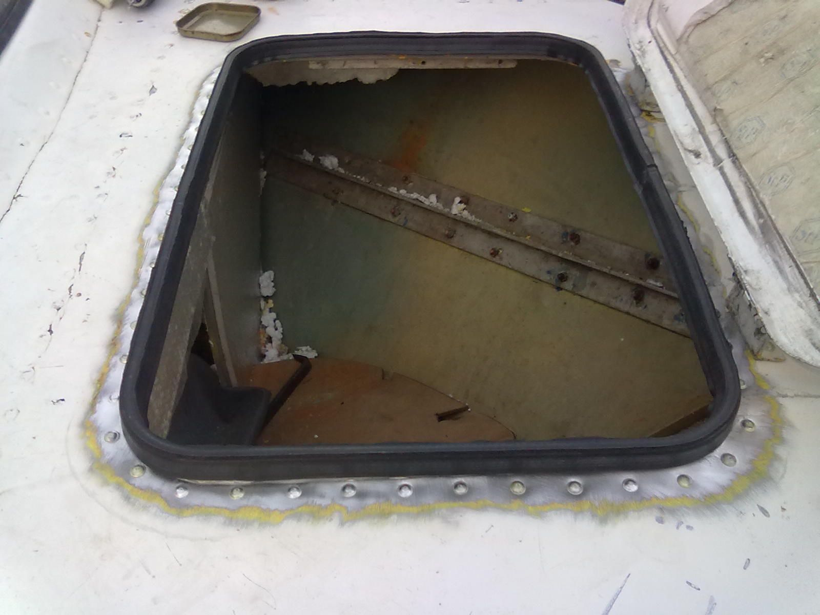

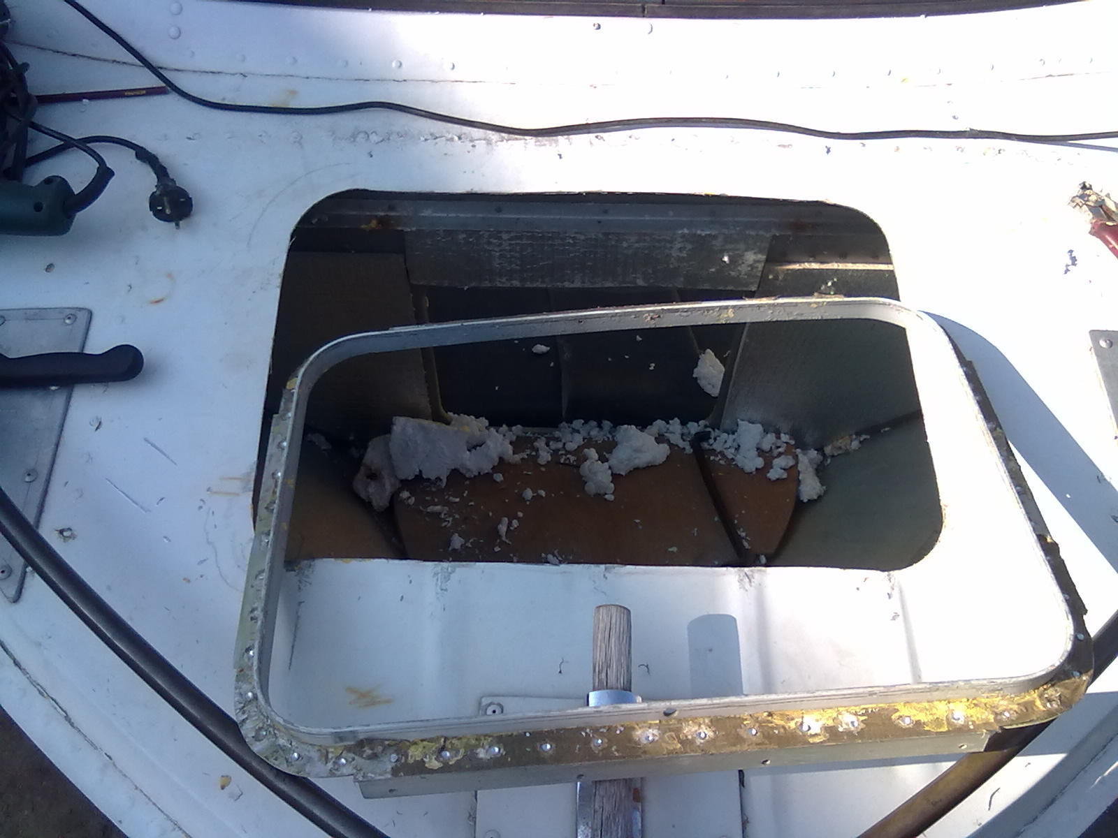

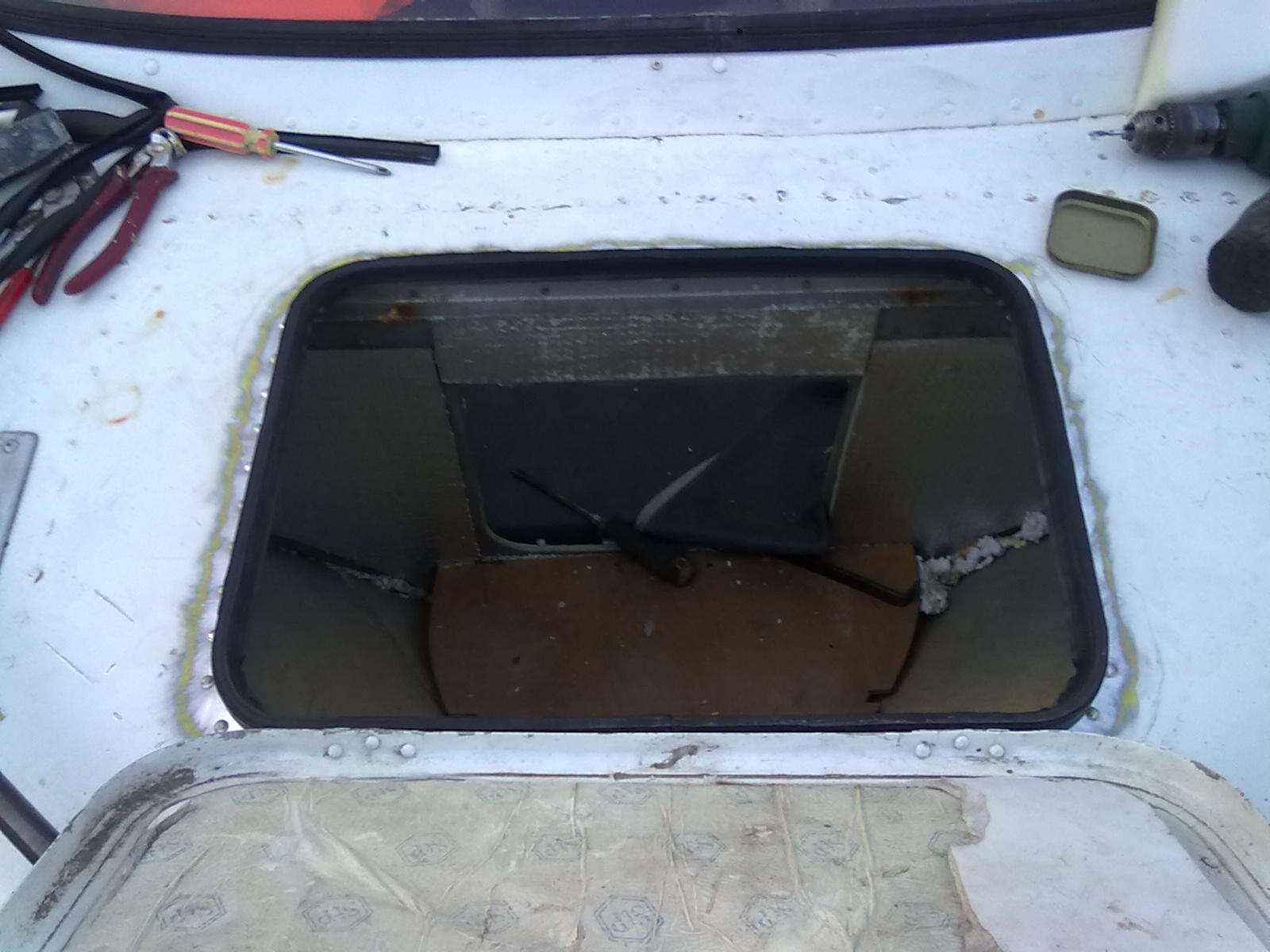

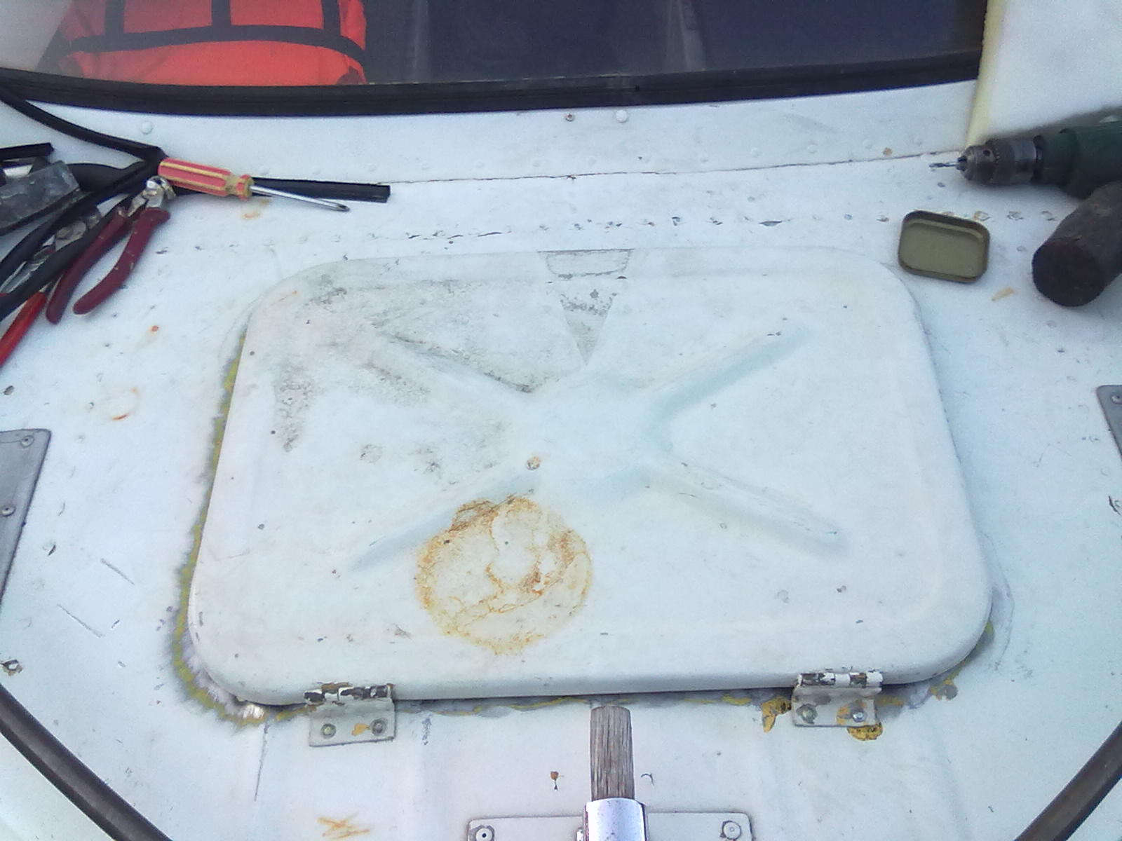

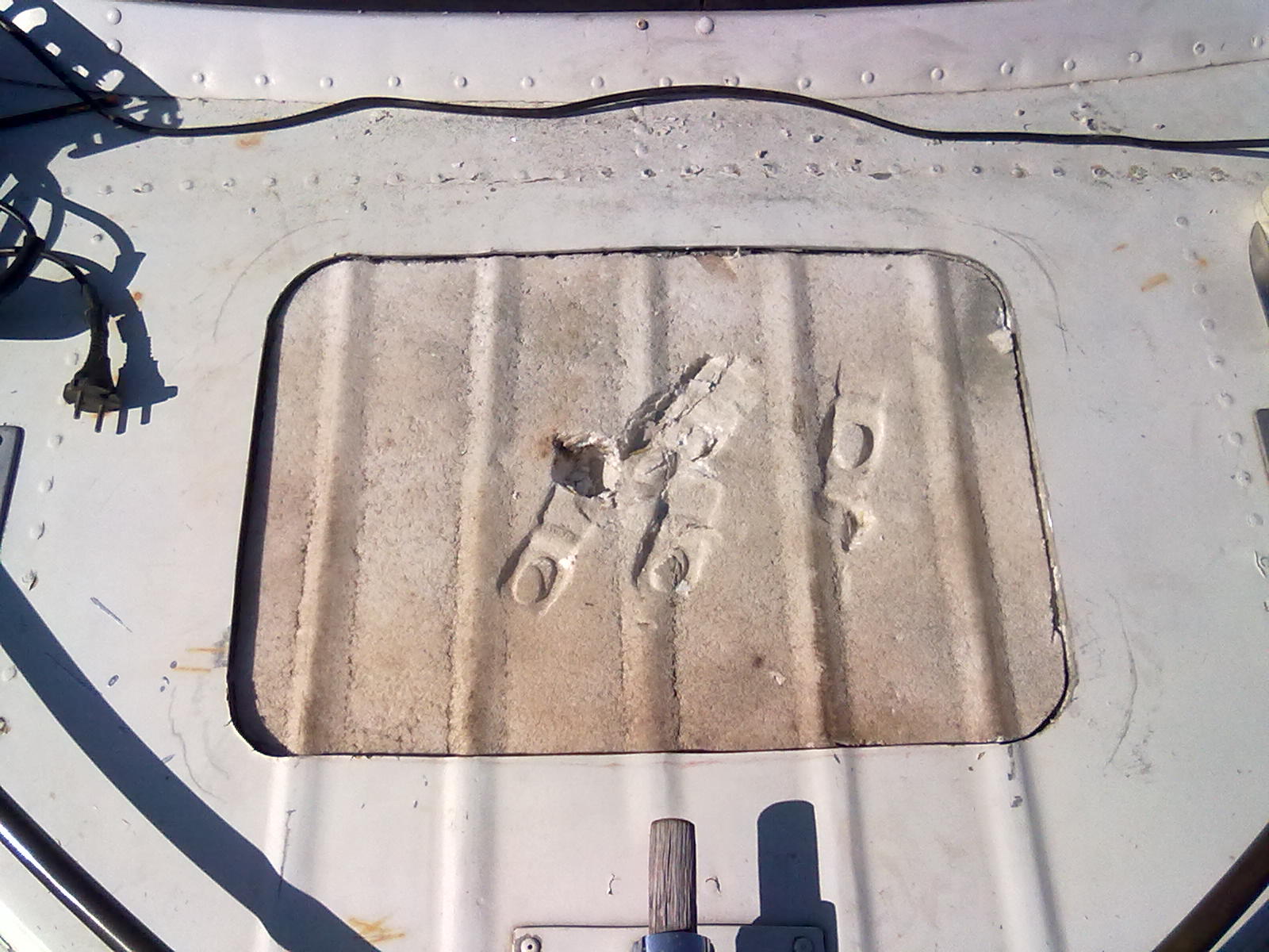

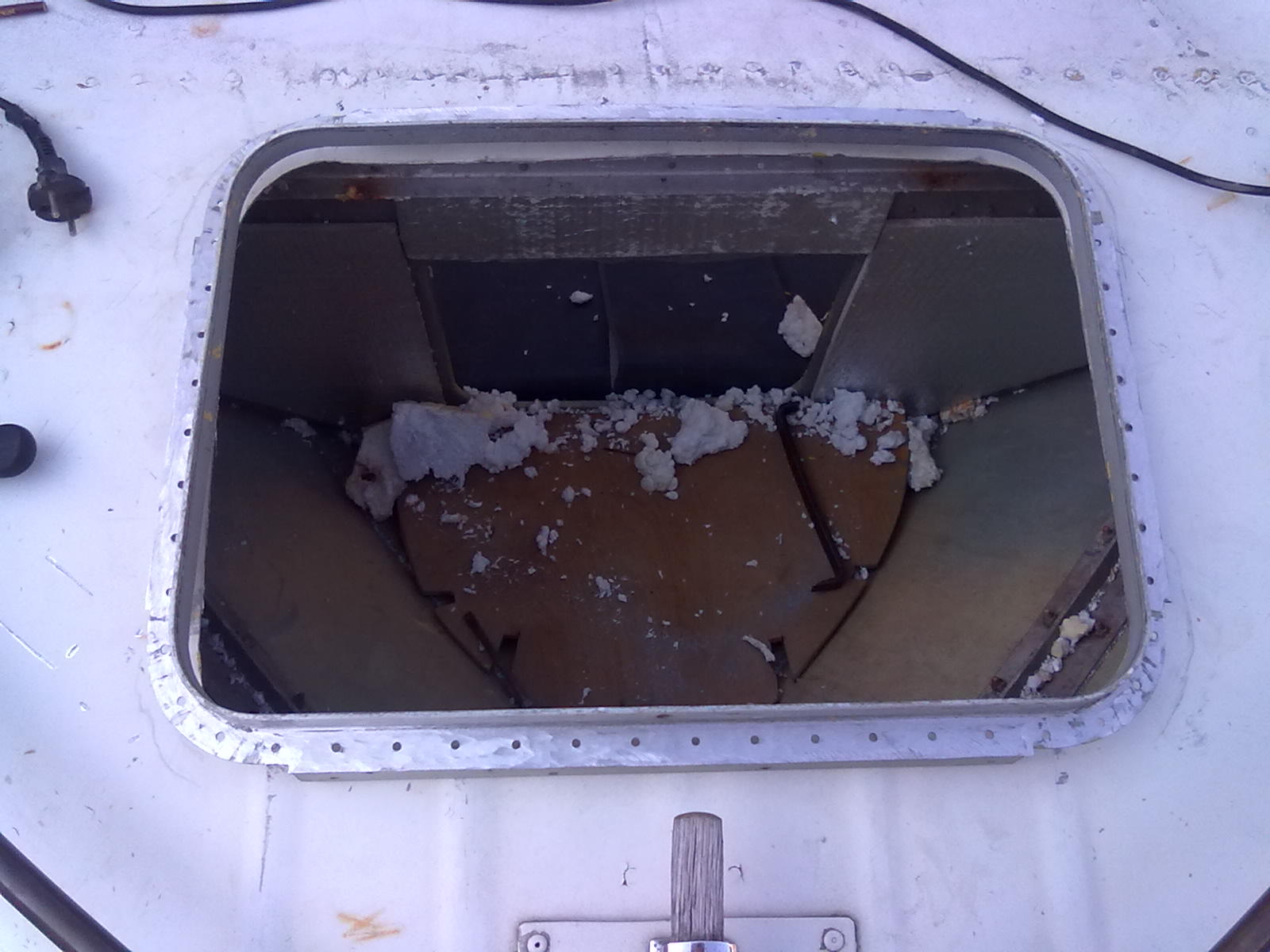

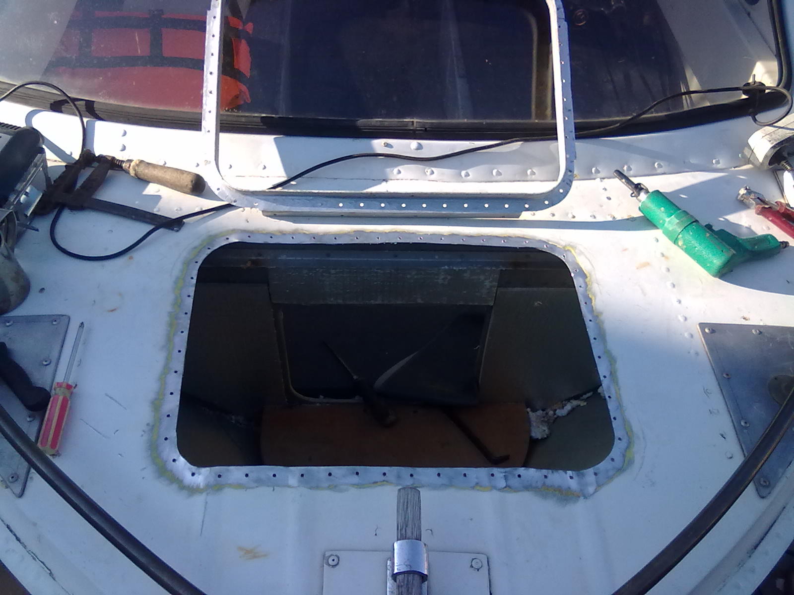

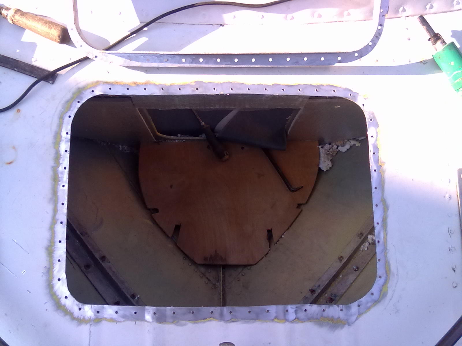

Всем доброго время суток.
После покупки катера Москва 2 столкнулся с некоторыми неудобствами, нет люка в носу и вечно бьющий по лобовому люк в крыше. Беготня с якорем по борту порядком поднадоело. Было принято решение в крышу поставить авто-люк, а с крыши люк переставить в носовую часть. Что и было успешно проделано.

Уважуха!... за порыв, исполнение и аккуратность, отдельно риспект за настоящие заклепки!
Направление открывания имхо не очень удобное... если б на окно + резинка отбойник, то обеспечивалось бы удобство при погрузке - разгрузке с бона... а теперь имхо надо переность или каким то образом модифицировать носовую утку... так, чтобы крышка раскладывалась плашмя на палубу... тогда, если ее обклеить корематом, получится даже место для гребца аля Прогресс... а так при погрузке тяжелых вещей в трюм можно крышку об утку погнуть и отломать...

А я считаю что открытия крышки очень удобно, в плане использования люка не при загрузки с берега, а при использования люка как место под носовой якорь. Теперь давайте рассмотрим открытее люка в сторону лобового стекла....... Вот мы закинули туда якорь и быстро решили сменить место ловли, тапка в пол и потоком ветра крышка люка бьет по лобочу, лобач в хлам!? последствия.... замена лобового стекла!!! Мне люк нужен только для якоря. Чтоб не бегать с якорем по борту, загружать носовой отсек я не собираюсь, кинул якорь и все. У меня до этого была каза 5м4 и по привычке нужен люк в носовой части .Я долго думал в какую сторону сделать открытия крышки люка, но понял одно, что на заводе не дураки и они это уже предусмотрели (по проекту Казанки) . Не такой уж и объемный у Москвы носовой отсек, чтоб испытывать неудобства в загрузке, даже если крышка откидывается в сторону утки. ИМХО

Да переделка полезная.
Сам подумываю устаовить люк в форпик.
Пришлось наблюдать как профессионалы переделывали т.е. усиляли нос др. лодки, после самопальной врезки люка в нос. Произошло прослабление, расшатывание и расгерметизация всей этой конструкции. И потому "рукастые" обратились к более опытным.
Усиляли подкладывая подходящие уголки снизу т.е. внутри и только потом монтировали люк. Крышка которого тоже имела помятости (от "топтунов") и тоже требовала рихтовки и усиления.
Просто "вырезать и вставить" у меня недоверие вызывает. Т.к. металл тонкий и в нем нерассчетный большой люк, а много клепок вокруг люка могут наоборот послужить в другую сторону т .е. как перфорирование т .е. прослабление.
Но желаю чтобы все было хорошо и надеюсь, что так и будет. Отпишитесь если можно после эксплуатации.
п.с. Просится уголок с косынками на переборку с форпика в каюту на усиление снизу, между лоб/стеклом и люком.

Прослабление действительно появилось но не критичное, другана в 100кг свободно держит и не деформируется. Уголки в клепаю чуть позже как закончу сезон рыбной ловли. Позже хочу носовую часть полностью накрыть квинтетом.

Нос лодки не просто накроется квинтетом, он заменит практически весь верх носа. Старый 1.5мм срежу, а новый 3мм квинтет положу, с герметизацией проблем не возникнет, уже на многих катерах так делал и все ок. Есть большой плюс; не надо красить, не скользкий, осенью можно спокойно ходить обутым и внешний вид нармуль, минусы; греется на солнце сильнее.
