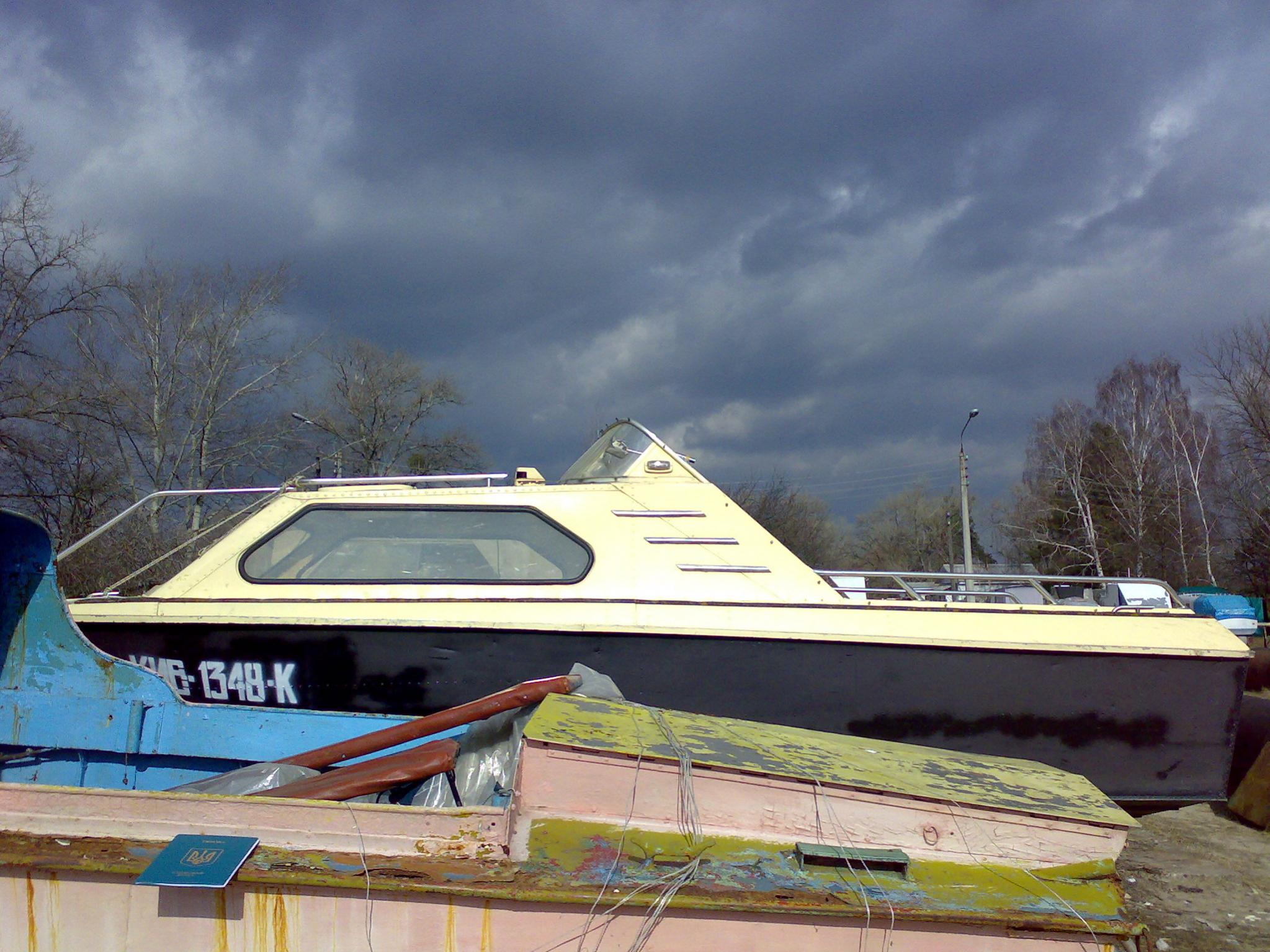

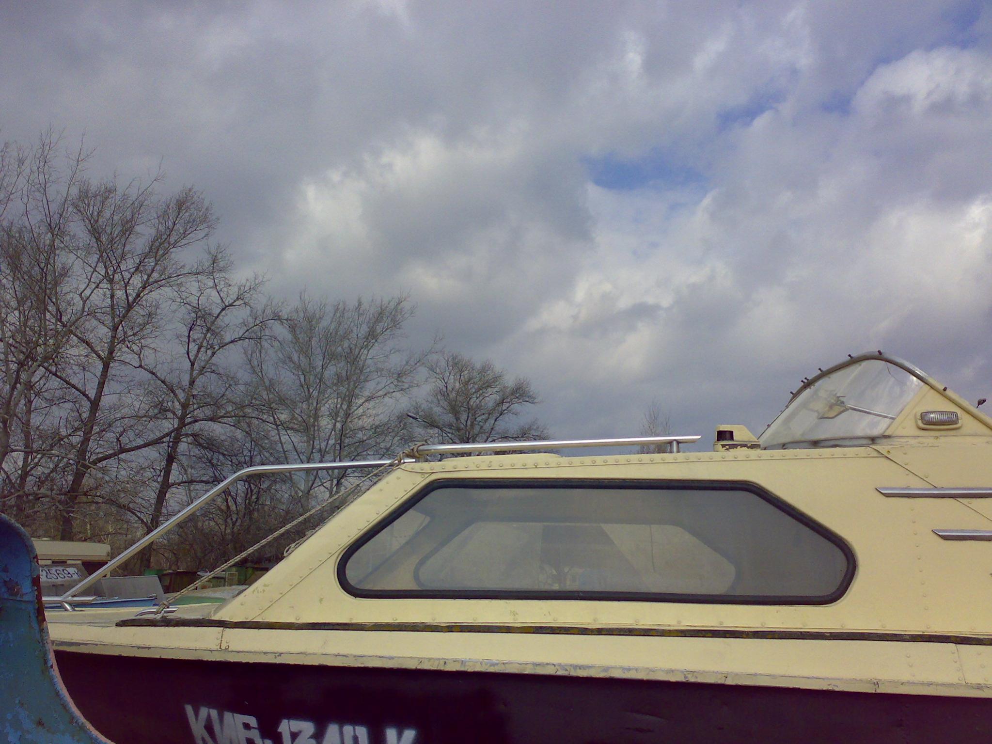

Мое ИМХО : пролезные штучки следующие - 1) выход вперед через рубку , 2) релинги на палубе , 3) лесенка на транце .
Старий 29.08.2010, 20:47   #3 (permalink)
Аватар для Andrey55
Звідки Ви: Киев, РОП-4
Дописи: 4.821
Сказал(а) спасибо: 312
Типово Re: Фотографии тюнингованых "Москва-2"
Ну я бы не сказал, очень проф. сделано(первые две фотки)
Сделана она не плохо, не спорю, но на глаза слеза наворачивается, когда смотрю на эти фото.
Полезностей на фото намного больше.
Выход вперёд через рубку каюту вроде удобный получился, но как-то больше нравиться классика.
А какие релинги понравились?

Мне понравились, как во втором сообщ., но немного переделал бы!
У этих релингов проблемка одна есть.
Если не ставить перемычку между левым и правым релингом, то они быстро помрут, а с ней неудобно.

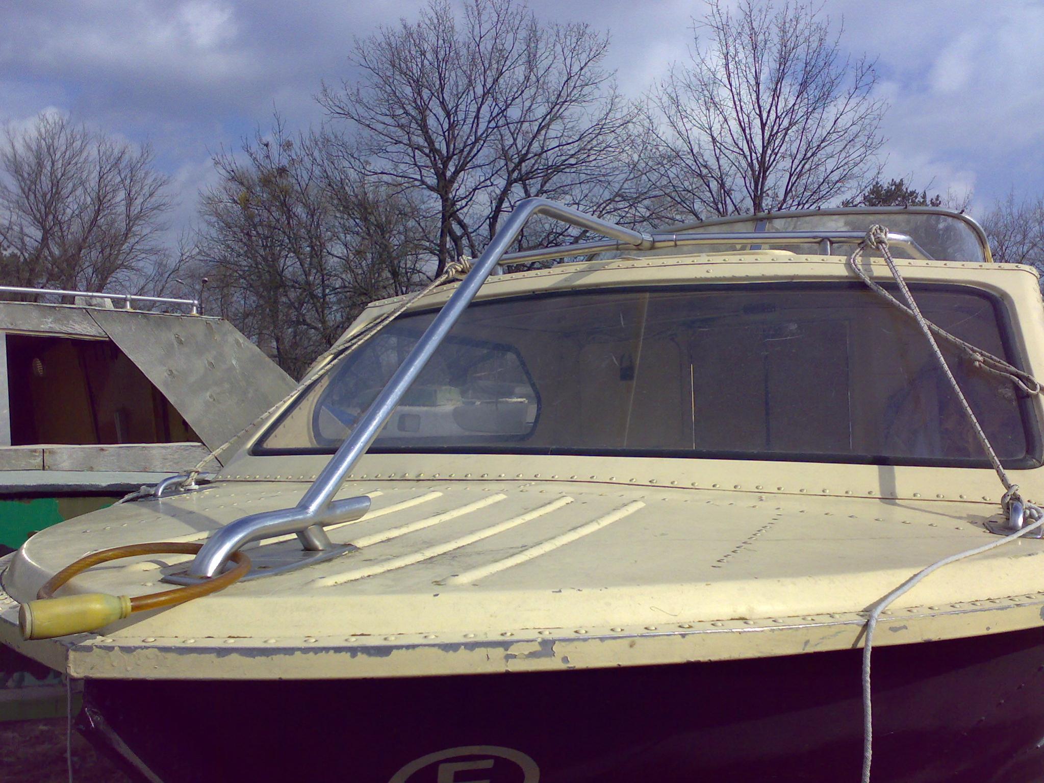

Про поручни лестницы на носу. Не нравится. Как-то перегружено. Надо на носу петлять между трубами. Может ошибаюсь и это наоборот удобно и конструктивно оправдано откидным лестницей-трапом, но тогда я бы предпочел пустить эти трубы напрямую понизу к лоб/стеклу, а не гнутые через верх.
Старий 22.01.2011, 23:09   #16 (permalink)
Аватар для Andrey55
Дописи: 4.821
Допис від Dalnomershchik Переглянути допис
....Про поручни лестницы на носу. Не нравится. Как-то перегружено. Надо на носу петлять между трубами. Может ошибаюсь и это наоборот удобно и конструктивно оправдано откидным лестницей-трапом, но тогда я бы предпочел пустить эти трубы напрямую понизу к лоб/стеклу, а не гнутые через верх.
Согласен что не совсем удобно, но поручни хоть какие то но просятся на нос. Запустили их так я думаю из за того, что когда поднимаешься на борт и тянешь поручень на себя, вырвать их становиться практически невозможно. Можно сделать сделать как на фото.
Но тогда мешает перемычка.
Давно хочу себе что то примастырить, но никак не определюсь с золотой серединой. Да ещё так что бы лебёдку поставить.

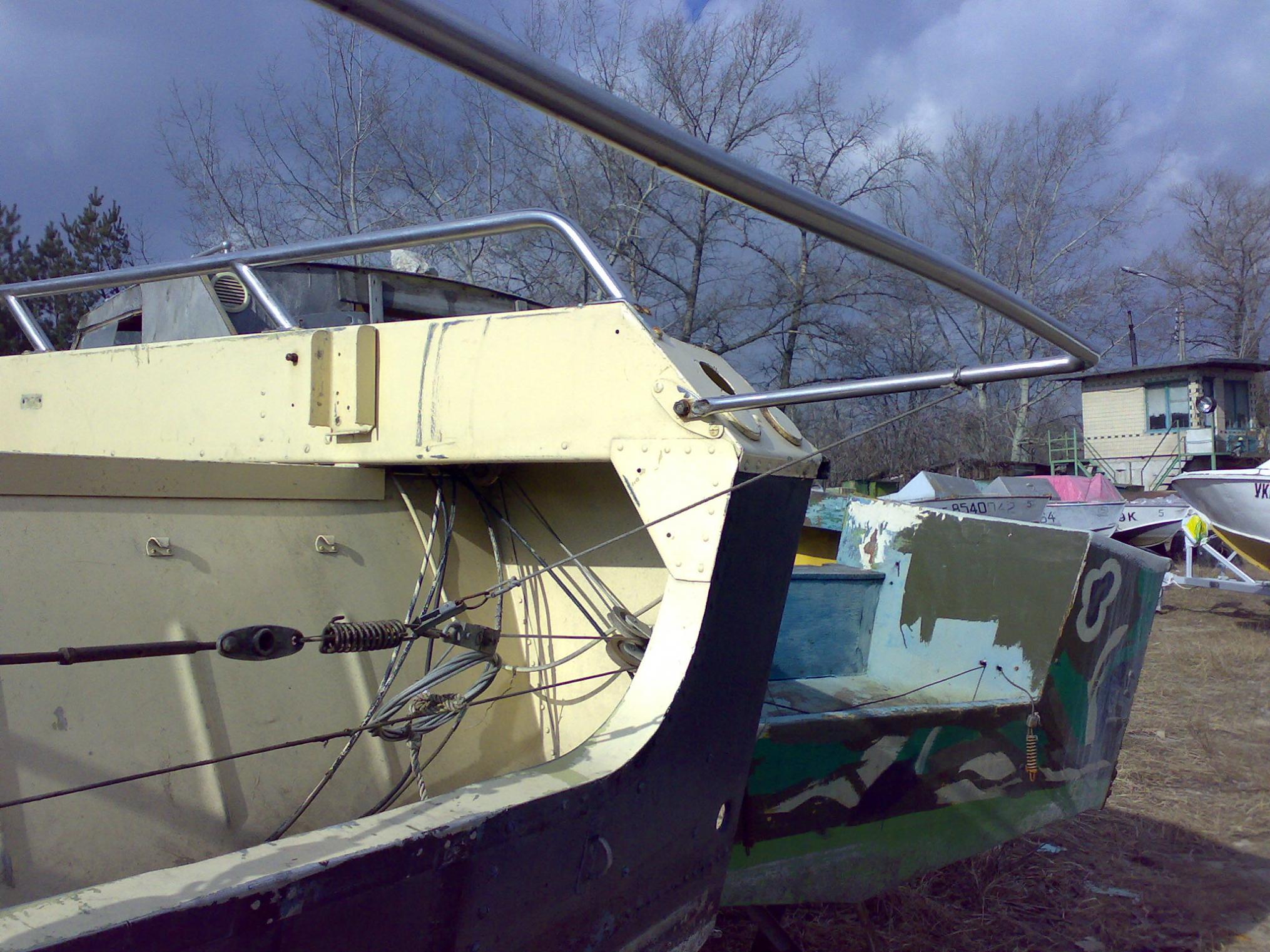

Перемычку можно сделать одну внизу 15-20см от носа, на уровне косых коротких опор леера и вторую открывающуюся, вверху. И справа или слева от прохода лебедку.
Вырвать поручни можно, но надо постаратся. Думаю выдержат.
Вот только я картику обсуждал другую, хотя это не существенно. И на картинках разные окончания лееров на носу, можно совместить решения.
В предложенном мной варианте остаются прямые углы вместо закруглений на носу где опоры переходят в леер и тут можно применить те самые закругления. Если не очень внятно, извините.
Спасибо за розъяснения по темам.

Фотку вставил ту на которой мне больше всего нравятся леера, но смущает перемычка.
Внизу перемычка конечно укрепит конструкцию, но боюсь как бы голову не разбить из-за неё.

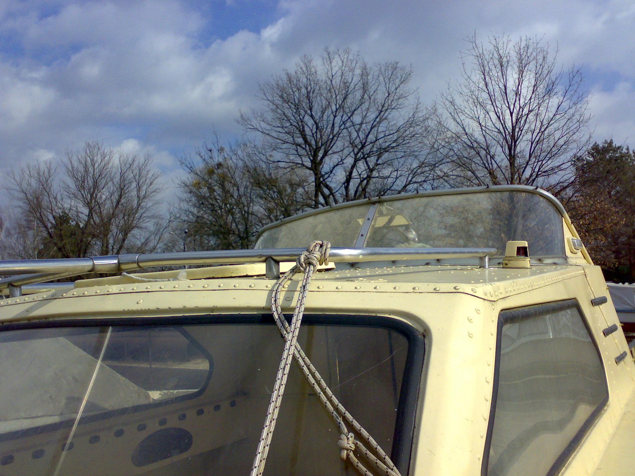

Я сам леера не делал, такую купил, но ни добавить не отнять. Очень удобно и функционально. Последняя проверка - выезд 12 чел. на пьянку. Все дошли и без дискомфорта! Всем рекомендую. Большой плюс в изменении линий дизайна - визуально нивилирует провал между лобовым стеклом и носовой палубой. Нечто подобное исполнил на лодке Aleksa, только на сборных соединениях, но уверен, что лучше сварить нержаву аргоном, будет крепче. Кстати на фото хорошо видно, как защищенён кокпит от брызг, продолжением стенок каюты, это, так же, защищает от выпадения и позволяет отодвинуть ветровое стекло назад, на 30-40 см. , что позволяет двум - трём моим друзьям лежать на крыше, хотя Антоха отказался от этой опции, по причине того, что он не помещается с пивом и ноутбуком в каюте, а на обычной, большой торпеде, спокойно умещается несколько бутылочек "Короны". Такое удлинение крыльев-стенок каюты я исполнил у Aleksa, чего и всем желаю - это очень сильно меняет обитаемость кокпита и крыши, при условии её усиления, а, так же, улучшает дизайн лодки.
