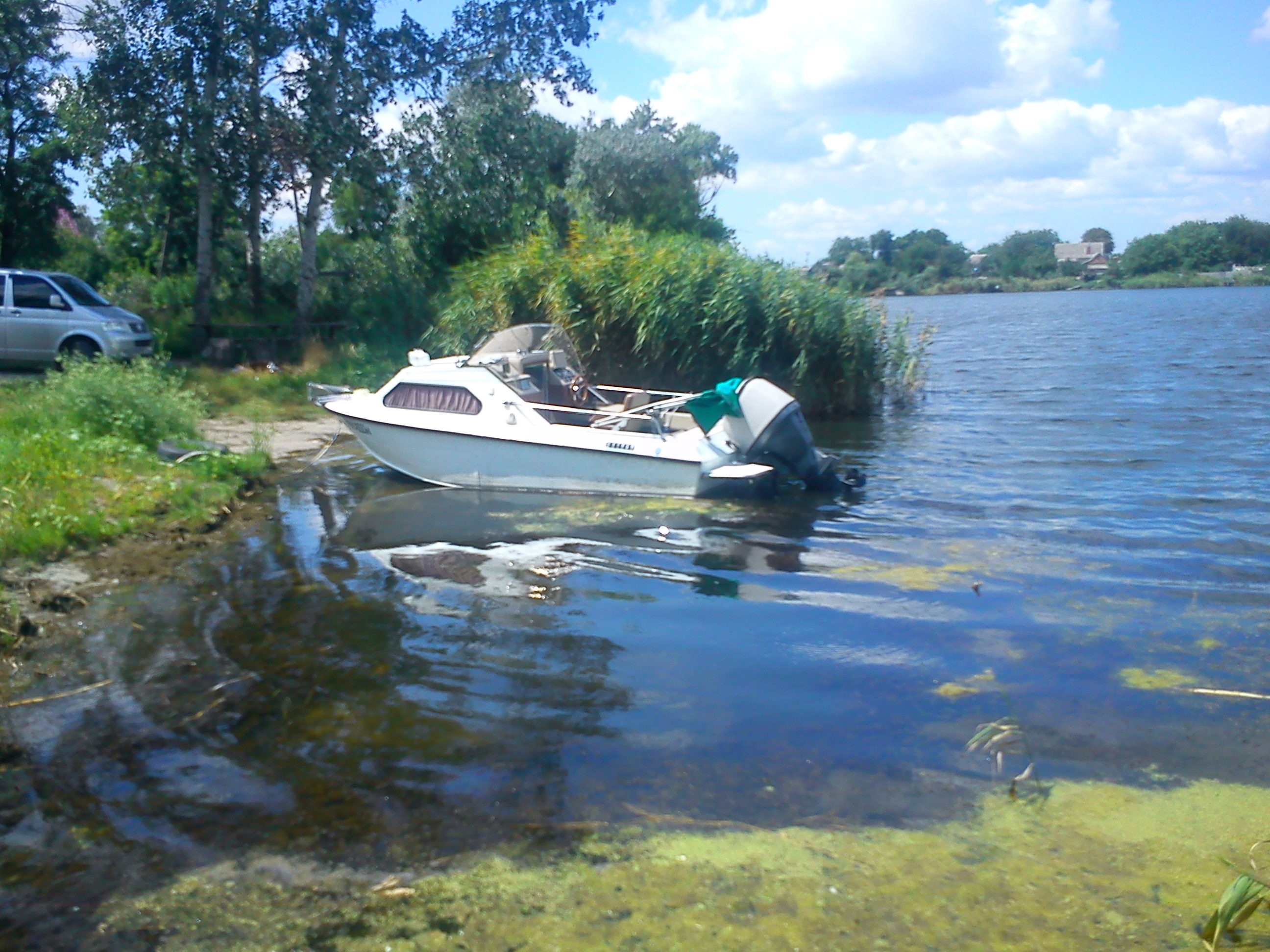

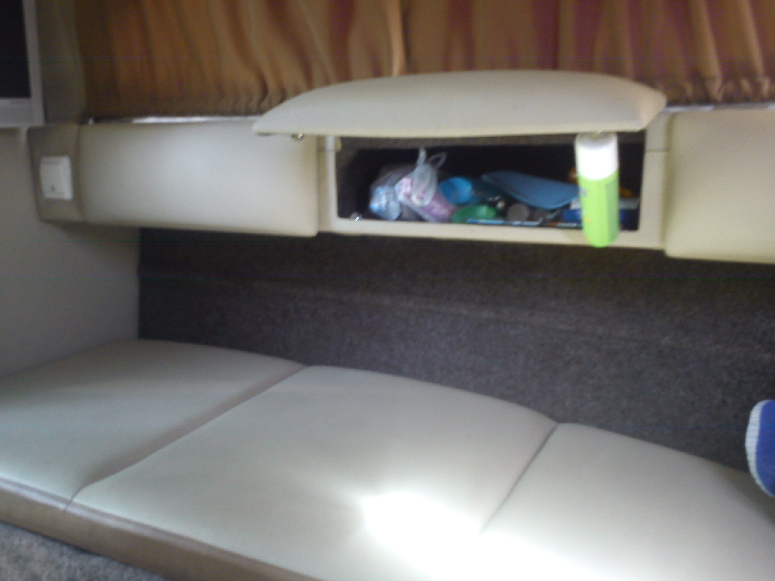

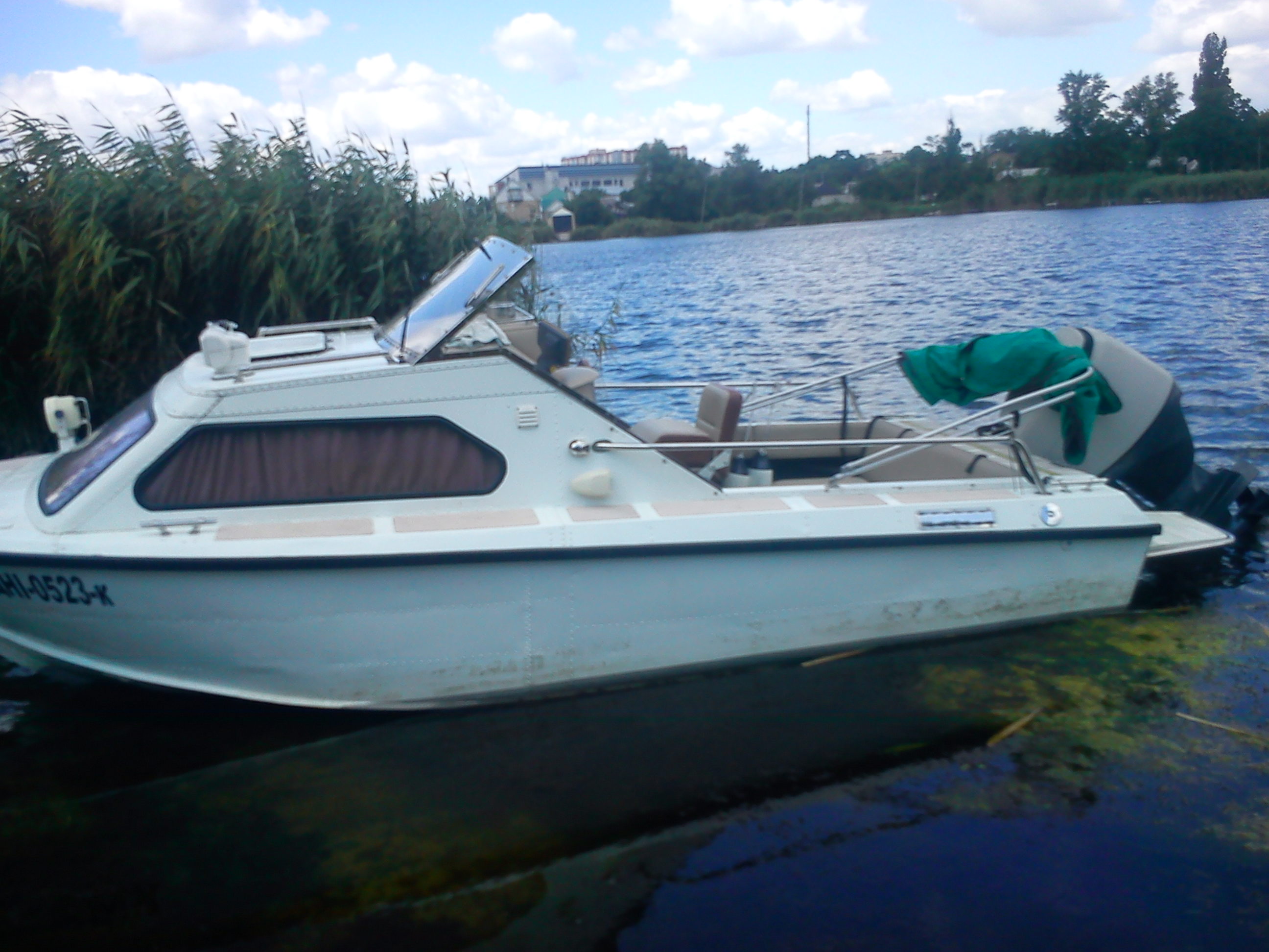

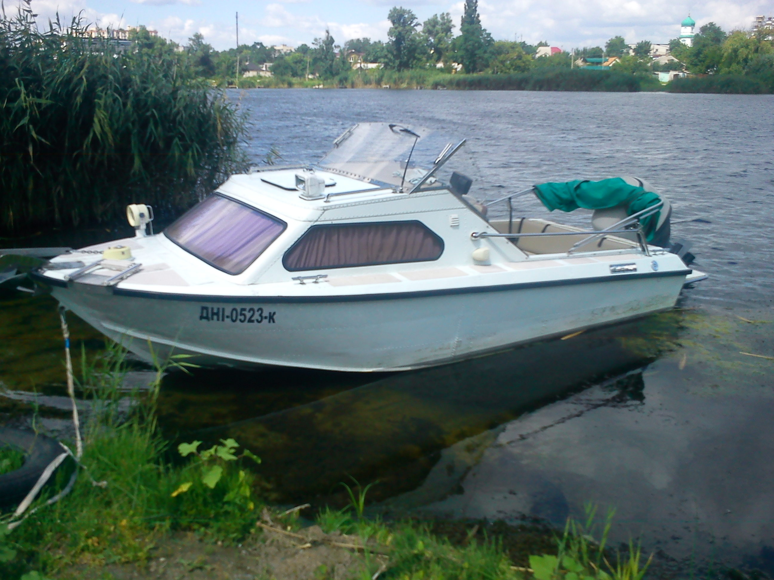

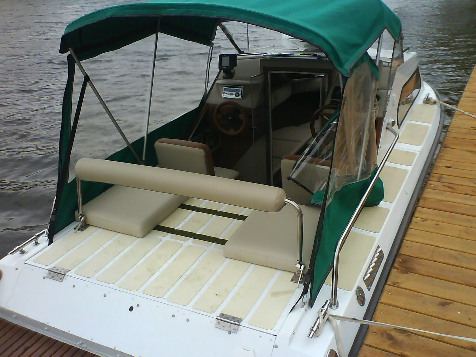

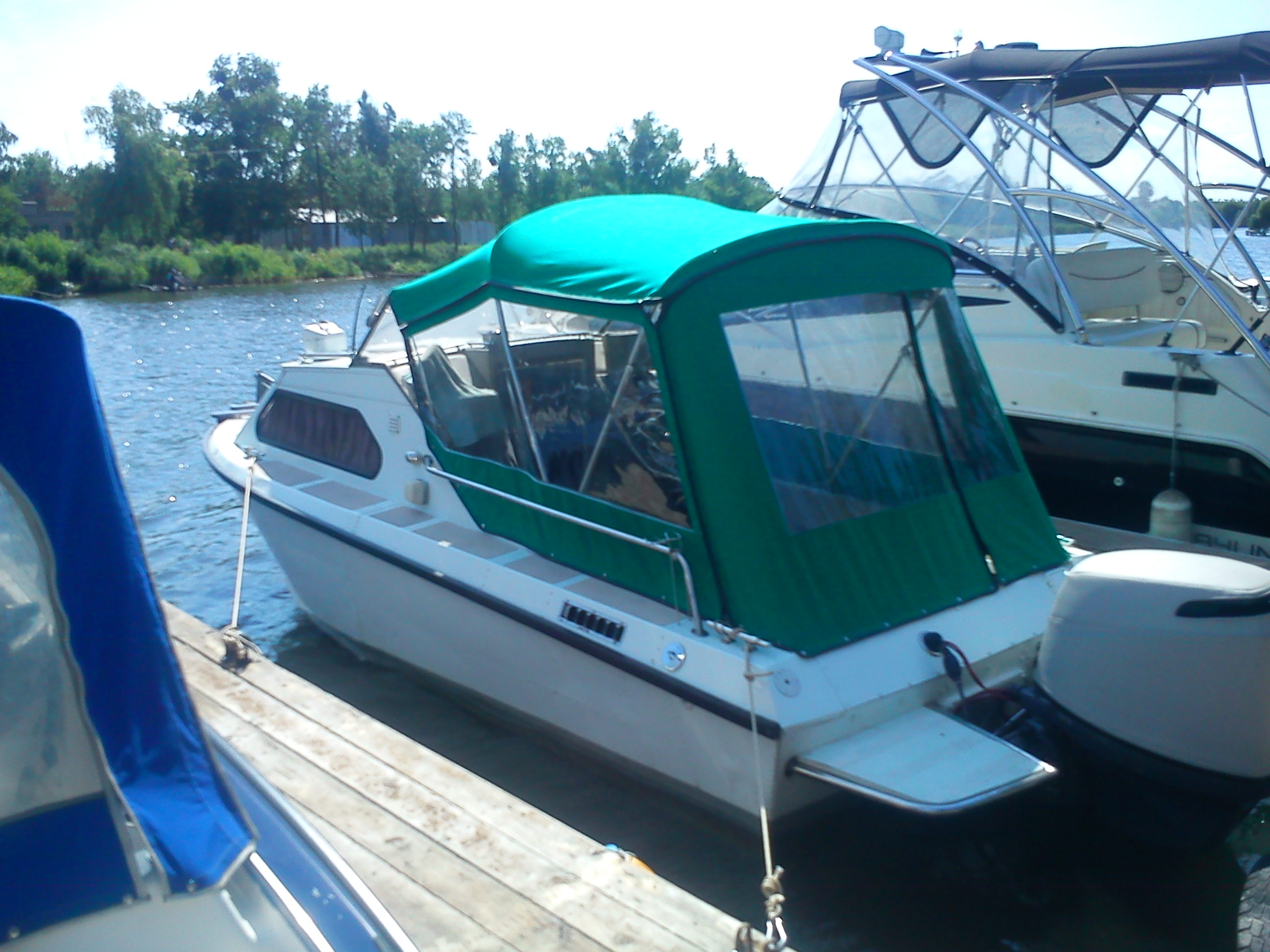

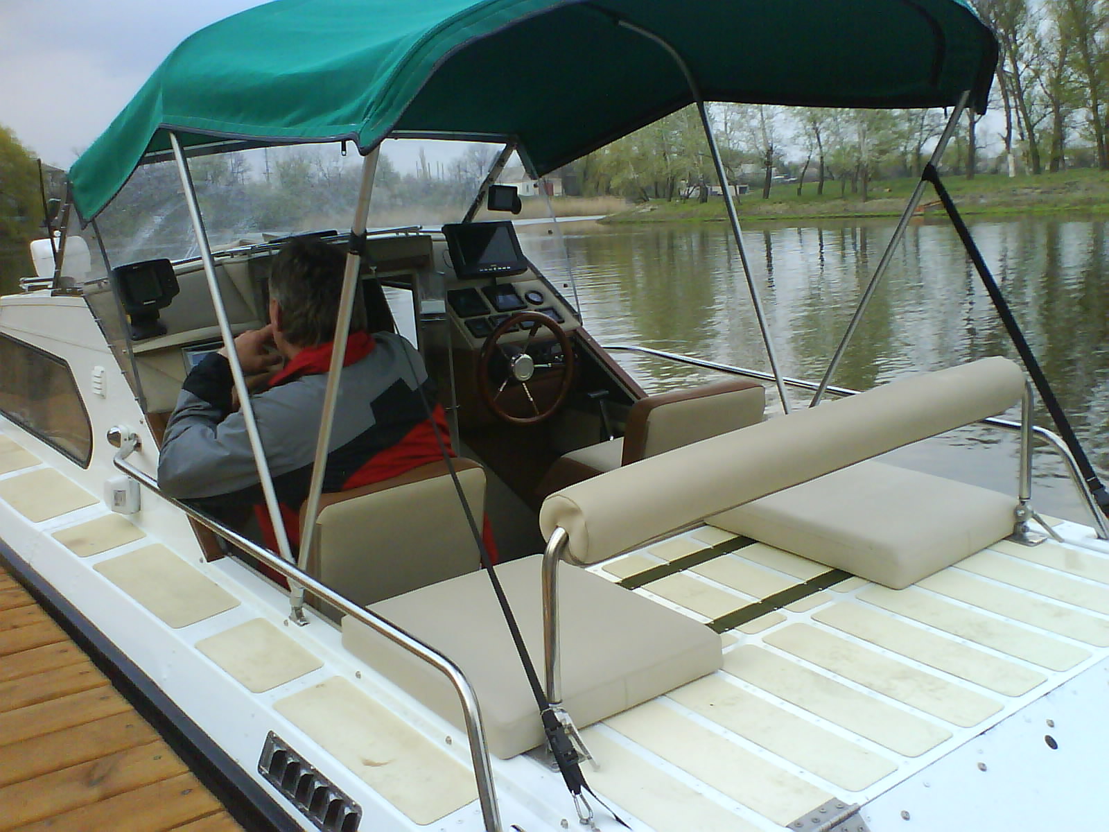

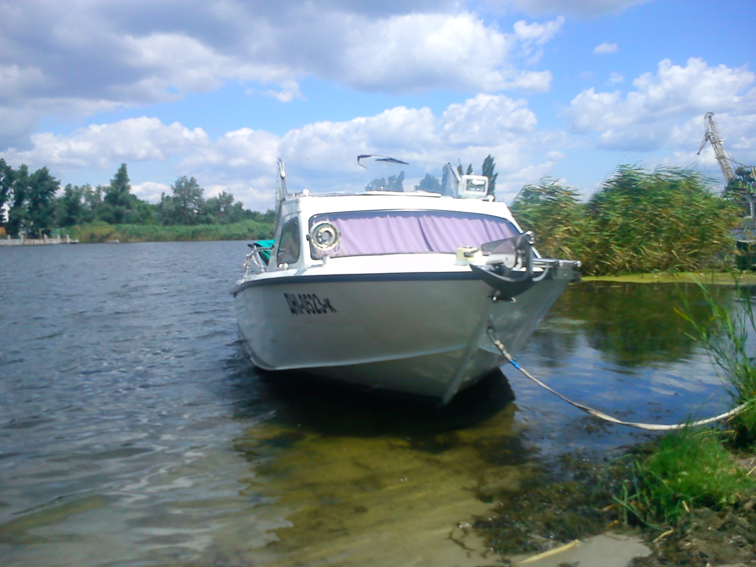

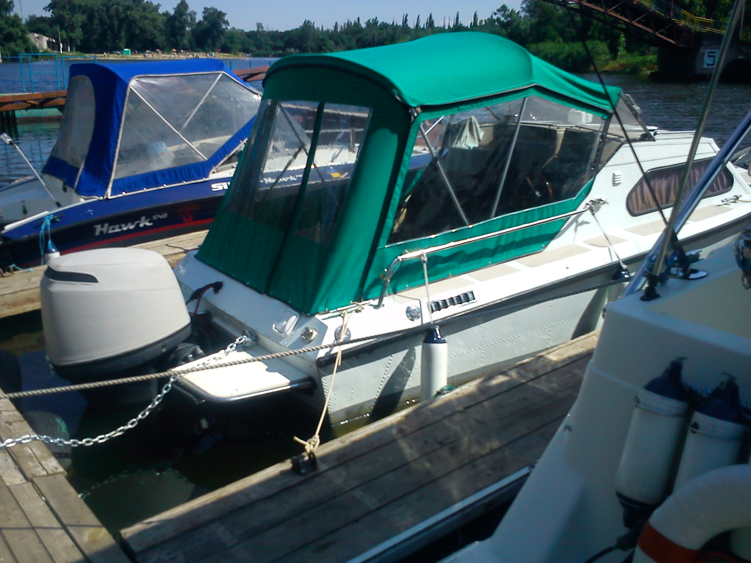

Привет честной компании любителей каютной классики. Набрел на форум и решил зарегиться. Обладаю чудесным катером Москва-2 уже 10 лет. Строили с голого корпуса полтора года под стационар Меркушу 3,7. Прошлой осенью движек стал на капремонт и было решено перейти на подвисняк, т.к. в наличии у друзей был бойкий еще Ямаха-100 4 такта. Пришлось переделывать , но не пожалел. Подвисняк это сила. Катер стал другим и по удобству - появилось море места и доп.рундуков, и по управлению, и по скорости, и по комфорту хода - тише и вибрации практически нет. При двух челах, 80 литров бенза + 30 литров воды в баке душа разогнали его до 60 по навигатору. Крейсер 40-45 в зависимости от ветра и людей в катере. Дельфин предвидели и увиличили транцевые плиты (25 х 35), подрегулировали их по наклону. Глиссер моменталый при 4 взрослых сзади.
Чего было переделано из того чего не увидел тут на форуме у других :
- сразу при постройке была поднята каюта, это позволяет сидеть даже при двух метрах роста не касаясь головой потолка в каюте.

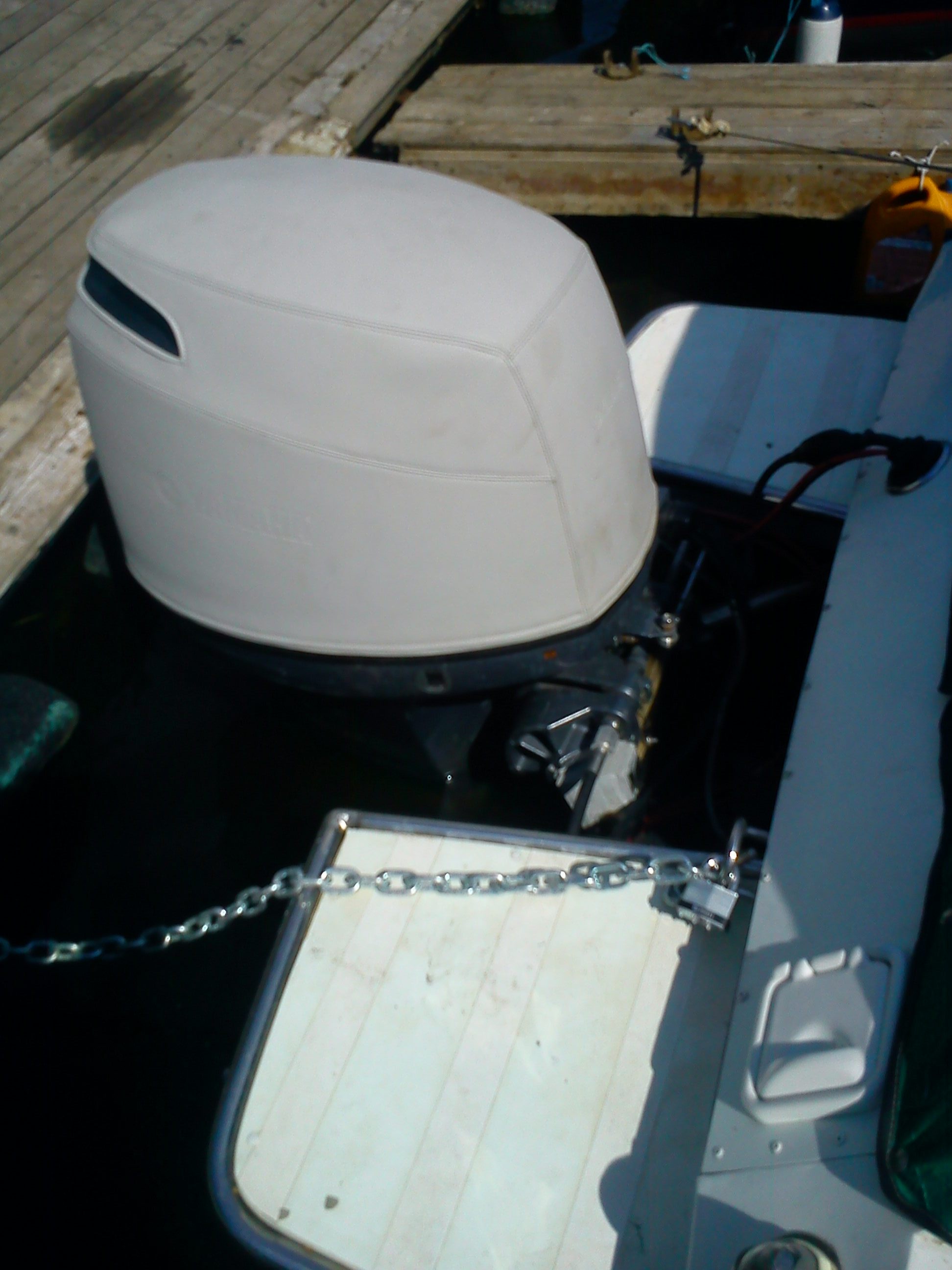

- На корме, переделанной под стационар, был придуман мостик для купания ну или можно и по маленькому....... Сейчас он переделан под нависняк. Под мостиком раскладываемая лестничка для купальщиков.
- В каюте в бортах по обе стороны всего 6 ( по 3 на сторону) бардачков. Фотки каюты позже сделаю.

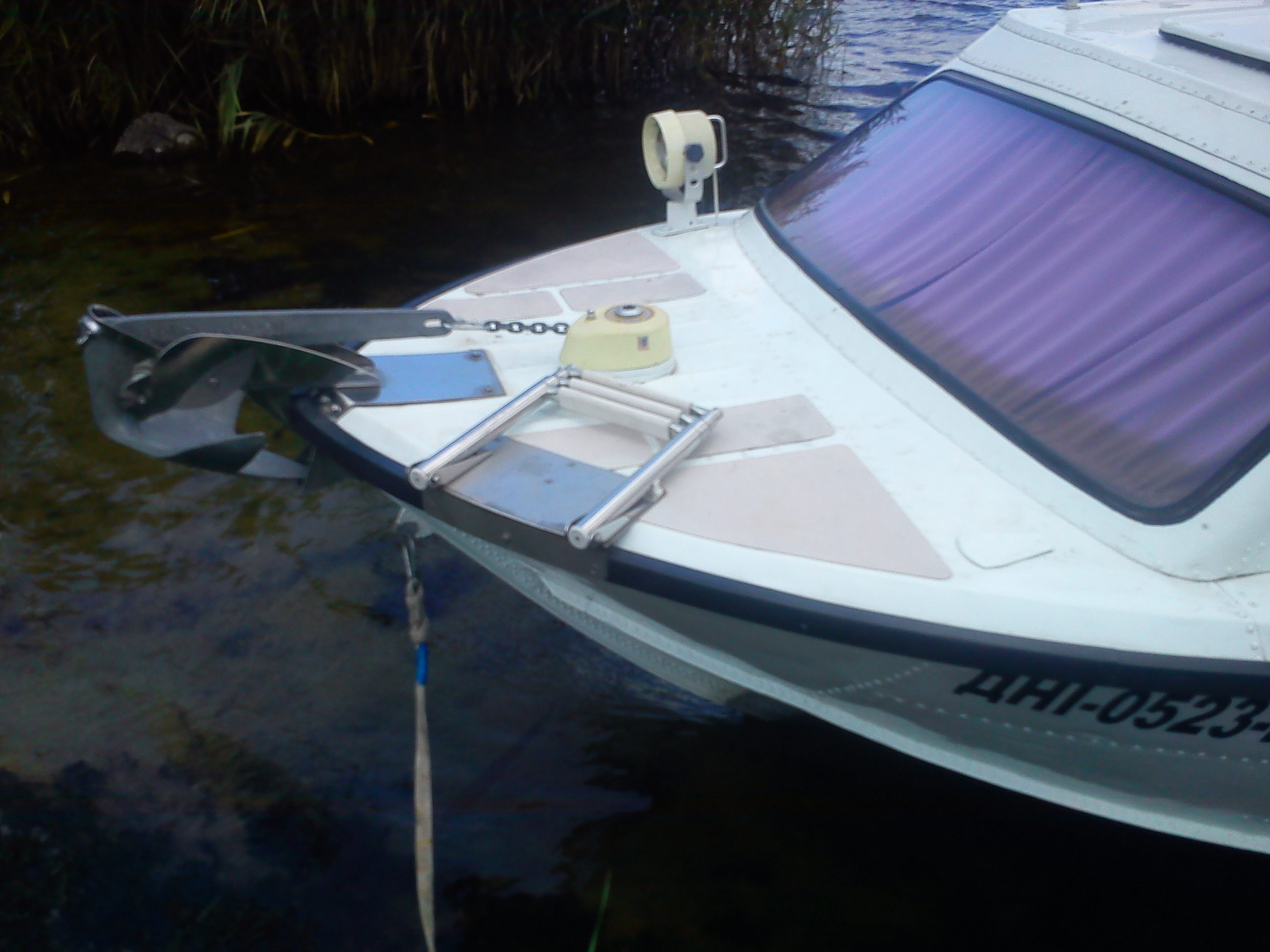

- Якорь на цепи 7.5 кг. Цепь тяжелая и длинная, но дает развесовку нормальную
- Сваренный бак из нержавейки литров на 150.
- За 9 лет покатушек по волнам сильно не фигачили, заклепок поменяли десяток. За неделю стояния на воде набирается максимум литров 5 воды.
- Стоит две помпы. Одна 500 автомат, вторая аварийная 1500. Пенопластом плавучесть не делали, но я тут почитал у вас и на зиму займемся. Это надо.
- Душ-автоматический на корме. Бак на 42 литра воды.
Фотки какие есть сейчас выкладываю и старые под стационар и новые. Будут вопросы - задавайте.

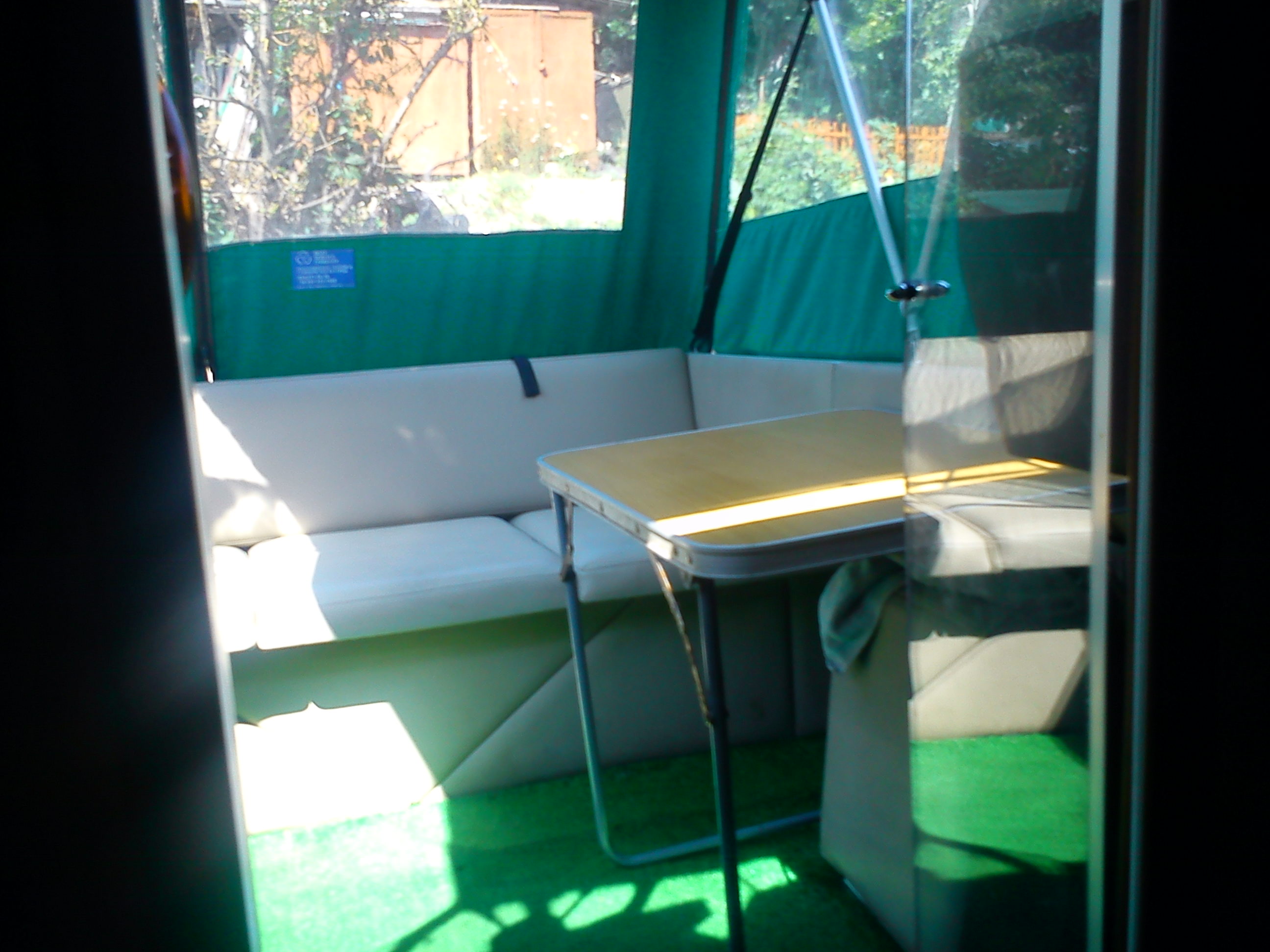

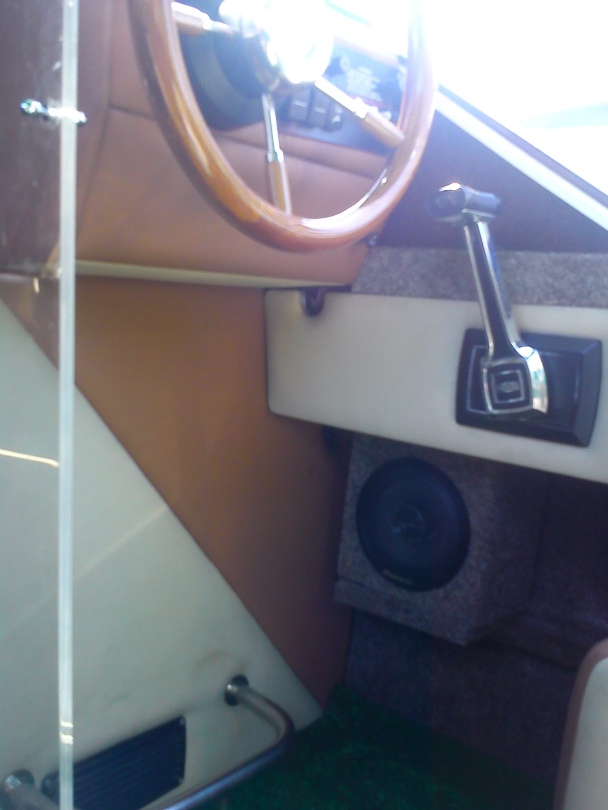

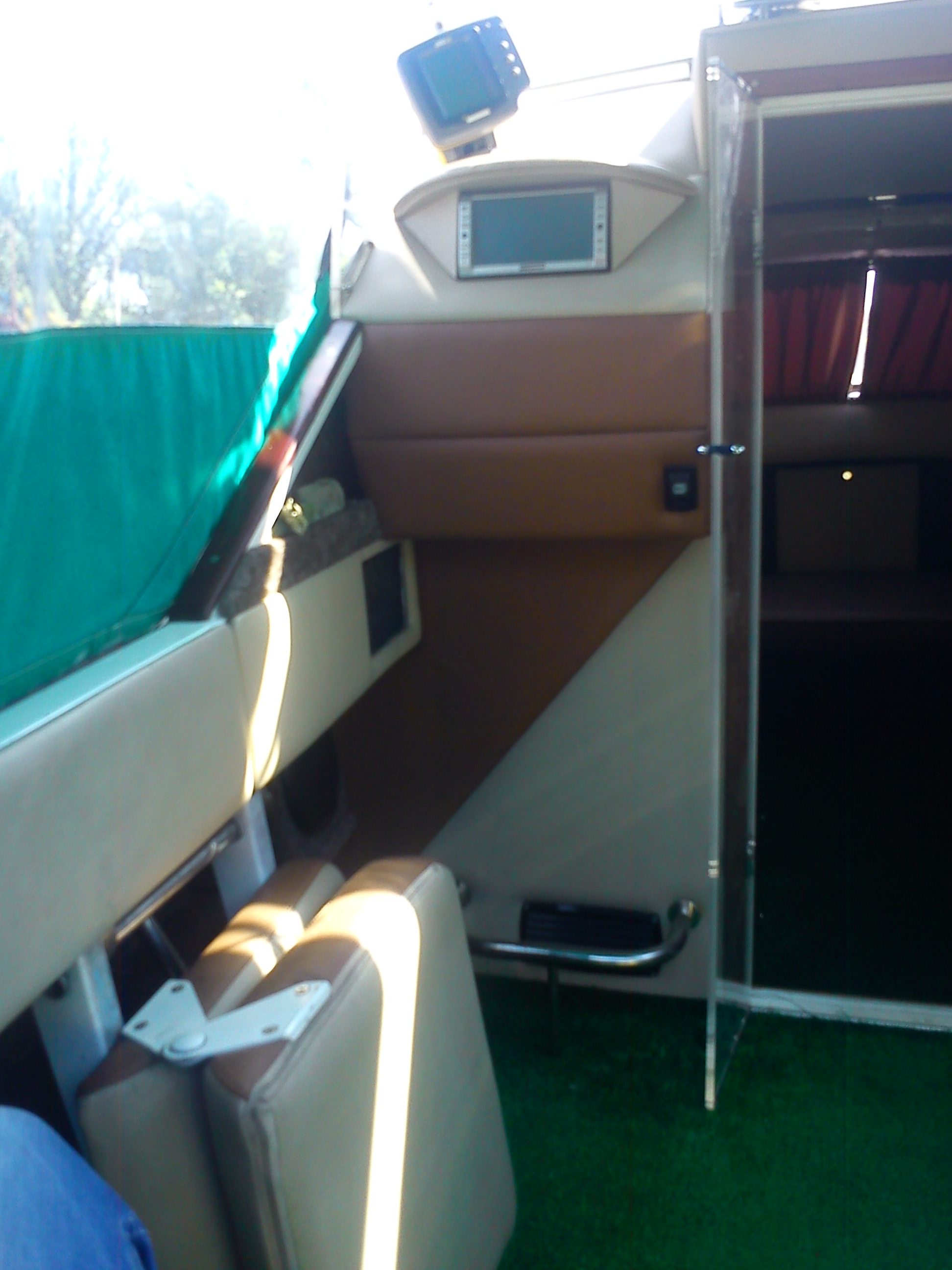

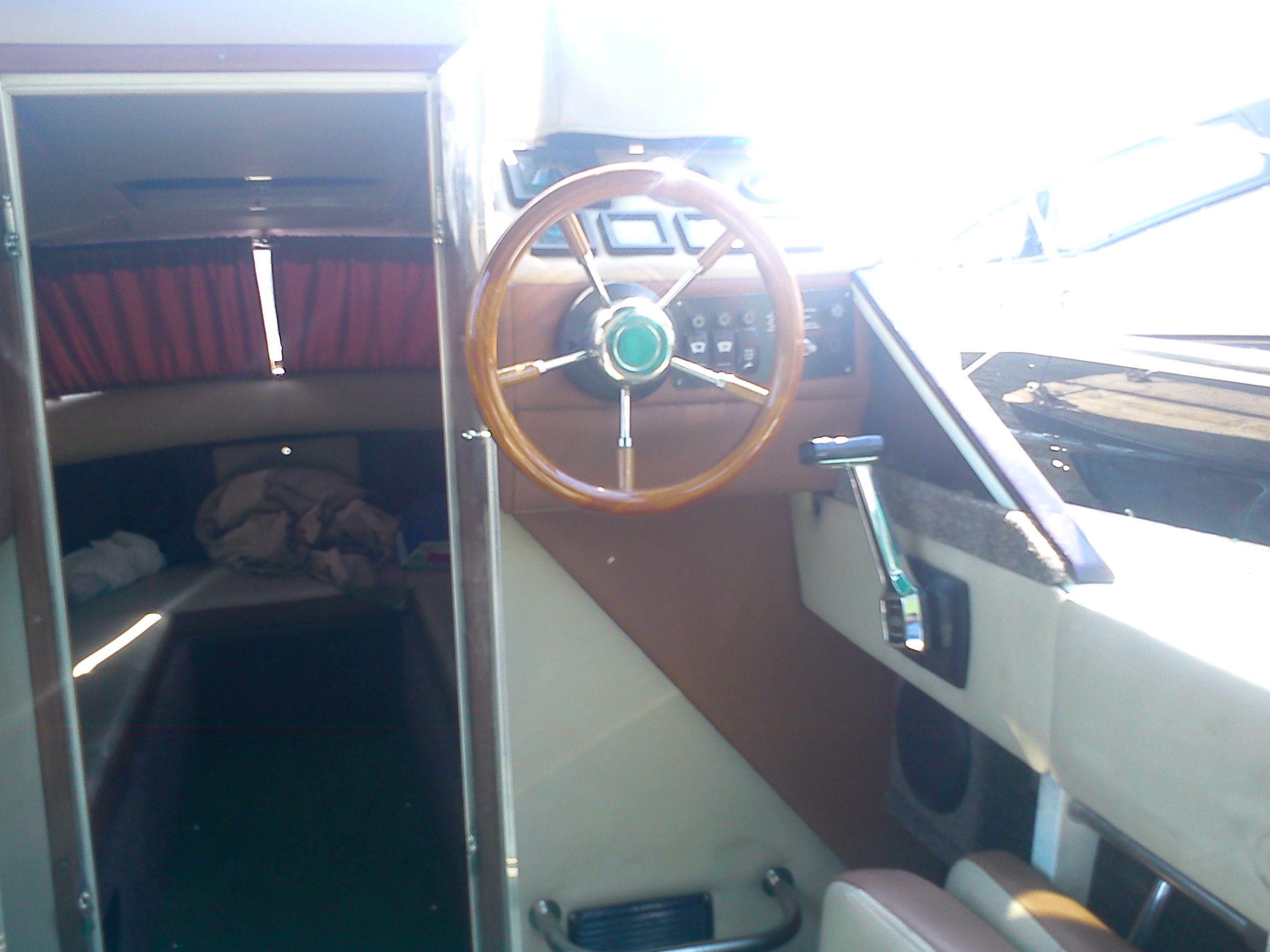

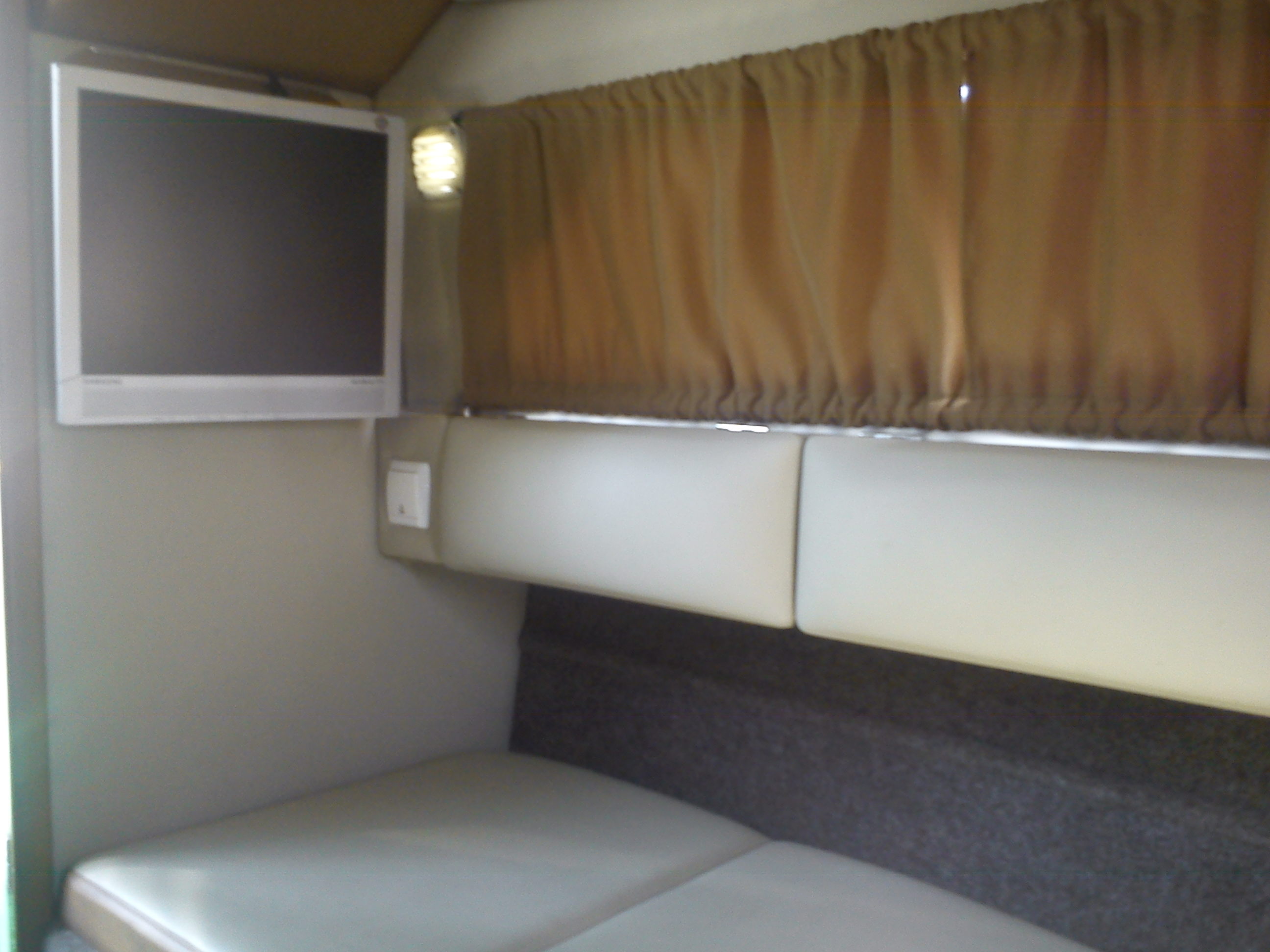

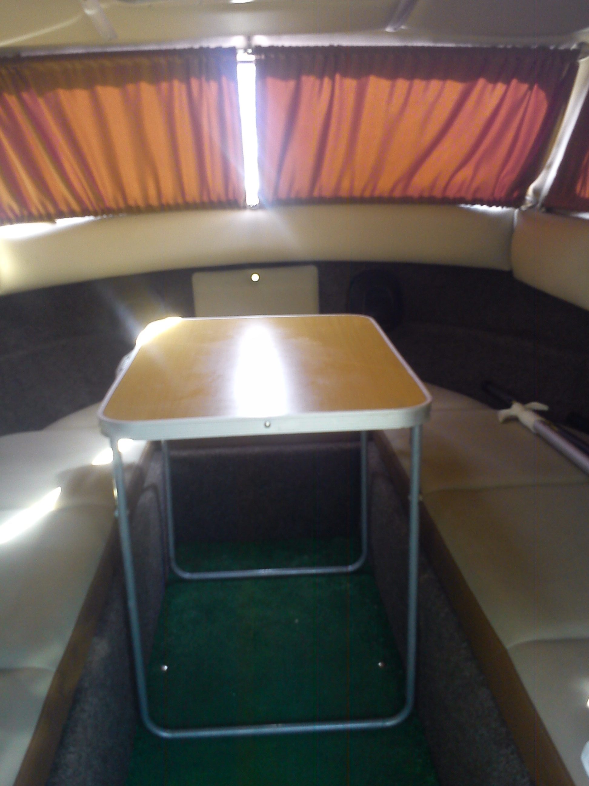

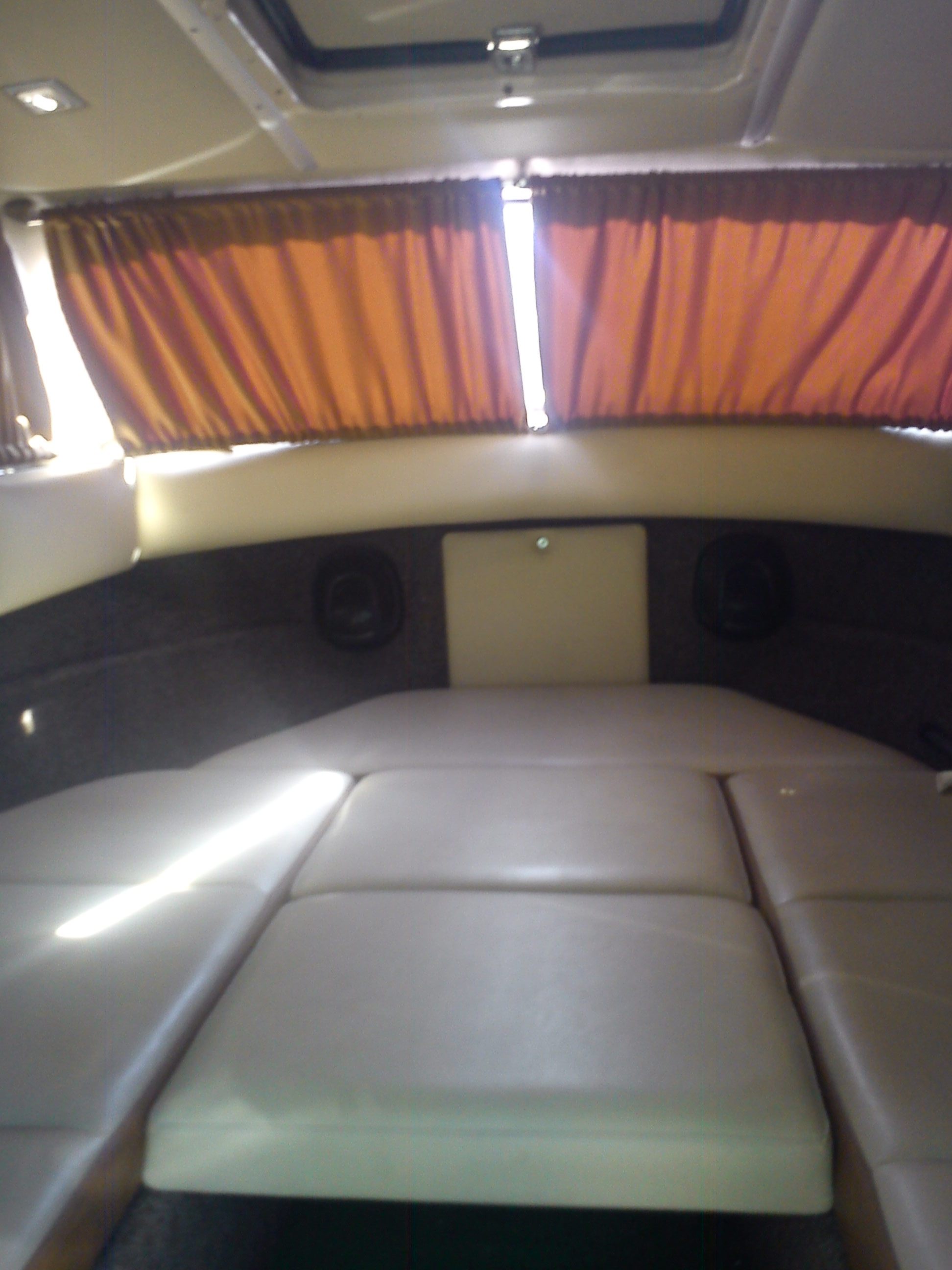

Итак каюта и все остальное. Сидухи оставили родные, только их окультурили в кожзам и покрасили железо. Их складывание много места дает. Весь катер был "зашит" кожзамом. На потолке, бортах, торпеде на 3-5 мм фанере с применением поролона. 10 лет - полет нормальный. Моется быстро от всего. Где сильно грязно - есть автомобильные чистящие или спирт из аптеки. Все бока по железу, бардачки оклеены "шинелькой", на полу "травка" зеленая из Эпицентра на кнопках. Шторы внизу - вверху на трубках, крепеж на клепках, все мебельное. На переднее стекло трубки выгнули по форме. Столик подобрали под размер для каюты. Не стали заморачиваться с дырками в полу. Его можно и на берег вынести и 6 чел спокойно сидит сзади под тентом бухает, на сложенных боковых сидухах тоже удобно сидеть, они и с боку мягкие. "Машинку" управления Ямаховскую не стали ставить, выдумывать под нее место, да и она места много занимает. Оставили старую универсальную врезную. Пищалку и замок зажигания вытянули и воткнули в торпеду.

Прикольно смотрится, что то надо и у себя реализовать - интересно какие сделаны петли на дверках на 6 фотографии?

Допис від Сергей Карелия Переглянути допис
Обычные две петли из нержи, их видно на 5 фото. Снизу два магнита мебельных с ответной частью, чтобы не болталось.

АААААА, только сейчас увидел, что балон держит крышку, я подумал, что петли с поддержкой от закрытия, потому и переспросил
То уже был бы перебор. Чем проще - тем надежней!!!! Баллон я засунул для селфи)))))

Красота!!! Перенесите его в тюнинг или в отдельную тему. Кажется еще много вопросов и обсуждений будет по этой "Москве"

Кстати про телек в каюте. Это обычный монитор старый комьютерный. Его переделали с 14 на 12 Вольт кулибины. Видеосигнал на него подается из двухдиновой балалайки китайской с ДВД на торпеде или ТВ-тюнера аналогового. Две ТВ антены рожковые на лобовом стекле. Сечас уже подумываю впихнуть обычный бытовой цифровой ТВ-2, он 12 Вольт и в него можно флешку засунуть. Колонки обычные трехполосные лягушки Пионеры в каюте, 17 дюймовые на улице в фанерных ящиках + пищалки в углах на торпеде перед стеклом. 10 лет все работает. Может и баловство, но иногда прикольно посмотреть новости или поспать под кинокомедию или концерт Лепса.

Еще и двери стеклянные или из оргстекла?

Оргстекло из двух половинок. Снизу на открытие мебельные магниты с ответной частью на дверцах, чтобы не болтались. На стоянке закрываются сами плотно. На ходу резинка бабская с волос на ручках)))) По периметру на косяке уплотнительная резинка -самоклейка.
