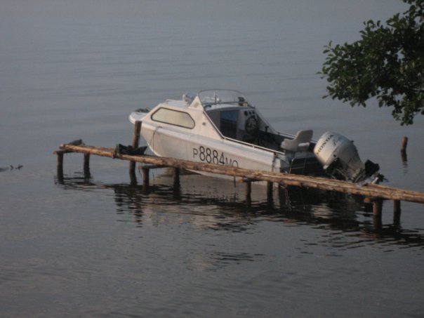

Ах да) Забыл!
Назва:  P7110305.jpg
Переглядів: 712
Розмір:  408,2 КБ
ID:	8222   Щоб збільшити малюнок, клацніть по ньому
Назва:  x_23cc73e4.jpg
Переглядів: 668
Розмір:  41,1 КБ
ID:	8223   Щоб збільшити малюнок, клацніть по ньому
Назва:  1.jpg
Переглядів: 706
Розмір:  36,4 КБ

Допис від Gifferaro Переглянути допис
Ах да) Забыл!
Классс!
Давно думаю над тем что бы сообразить такой транец и убрать рецес.
А можете по подробней рассказать про выносной транец?
И днище вы усиляли как то или так ходите?

Транец сделан для того, чтобы было больше места: я каждое лето хожу в походы на лодке и с собой всегда куча барахла (палатки, баллоны и т.п). За счет мощности мотора (Хонда 90) на глиссирование выходит вообще всегда (проблема, конечно, что днище как раз не всегда такое выдерживает, но про его укрепление я пока не думал - хватает помпы). Мне транец делал хороший знакомый на базе, у него Москва и 55 л.с.- лодка шустрее стала. Выносной транец, как мне кажется, в очень тему будет тем, у кого 55-60 л.с. Собственно я не исключаю, что когда-нибудь поставлю что-то менее мощное. Вот. А фоток чисто транца нет пока :)
....Выносной транец, как мне кажется, в очень тему будет тем, у кого 55-60 л.с.....
А можно поинтересоваться почему так?
Какой раз смотрю Ваши фотки и такое впечатление что у лодочки сильный деферент на корму. Это из-за выносного транца или просто в корме вещи/бак?

Ага, я сначала тоже немного офигел, но на самом деле ничего страшного в этом нетТут проблема в том, что сзади 60-литровый бак еще установлен, я в нем держу литров 20 для запаса, а пользуюсь еще двумя 30 литровыми, которые установил под рулем и параллельно слева. Также под задним сиденьем стоит аккумулятор. Надо бы это все, по идее, оттуда убрать, но мне лично запасной бак такой в тему, потому что если вдруг бензин закончится невзначай, то можно будет продолжить путь)))
Но, конечно, осадка на корме увеличивается с этим транцем, но меня не напрягает. Лодка резвее стала, но я этим стараюсь не пользоваться))
