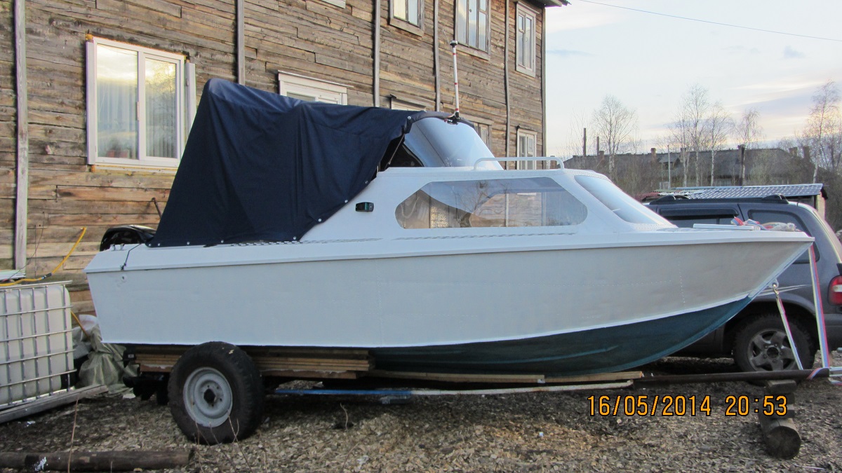

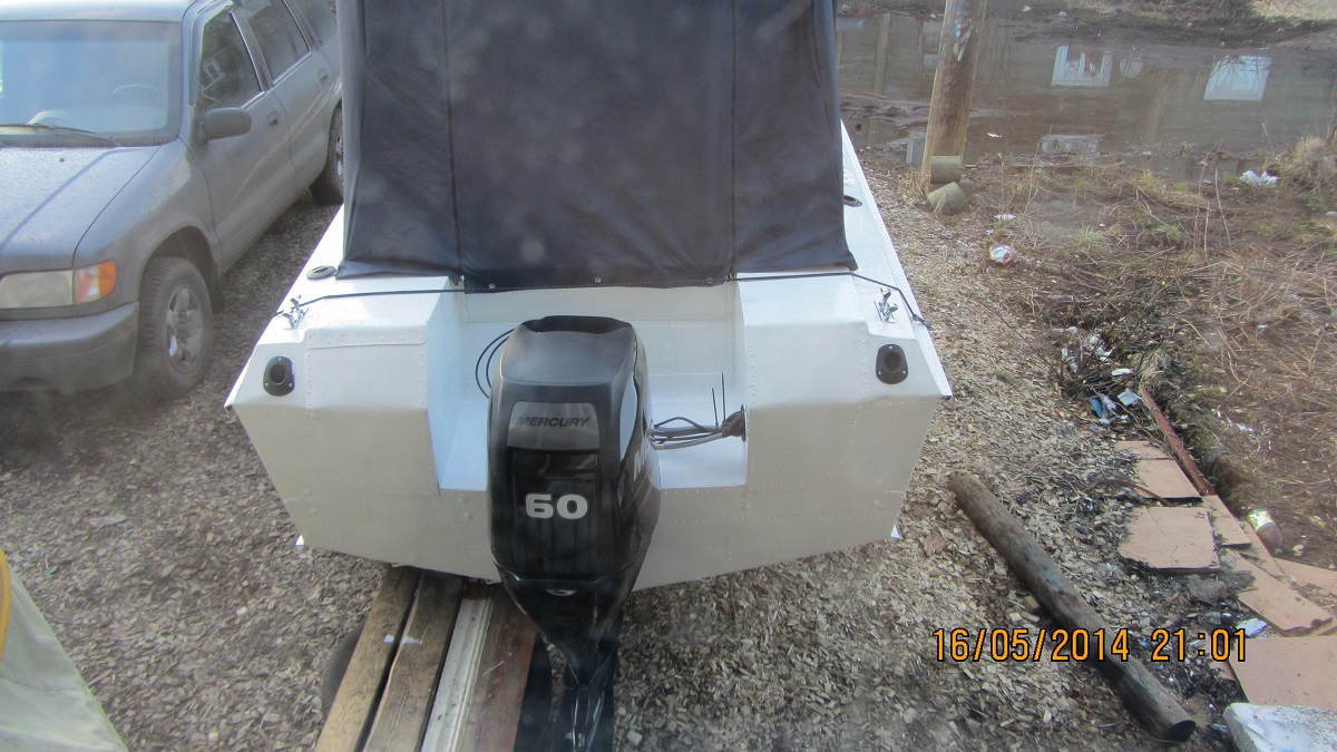

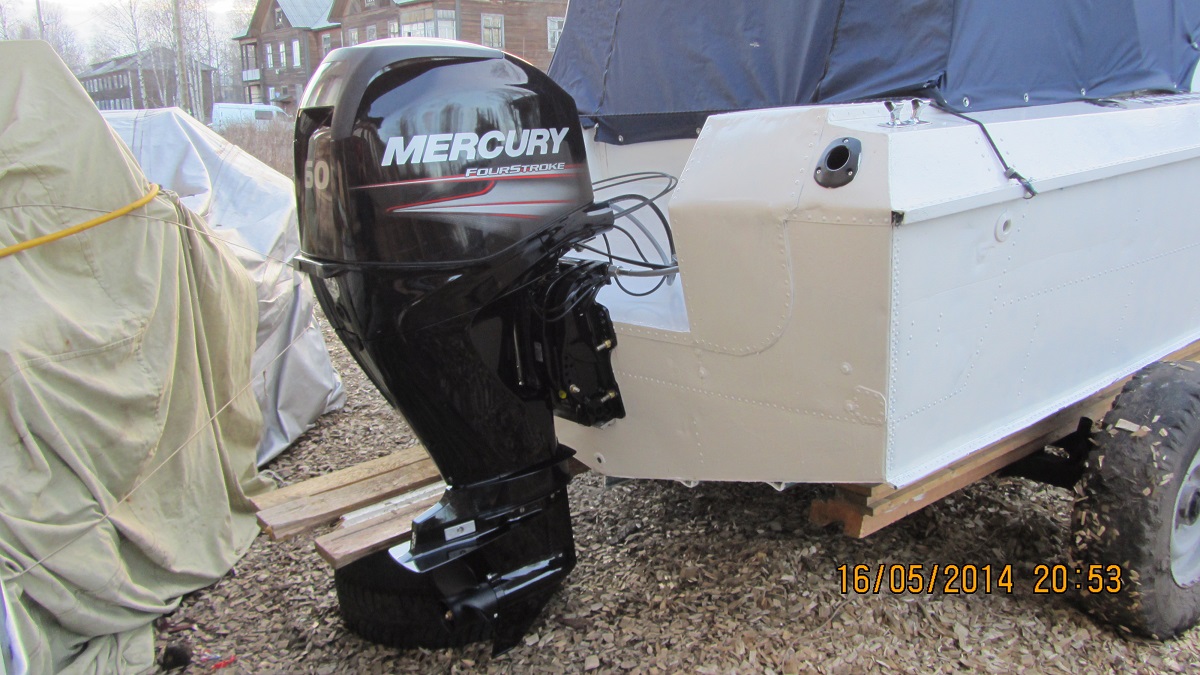

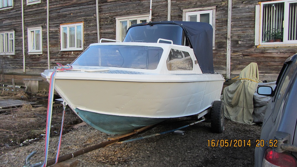

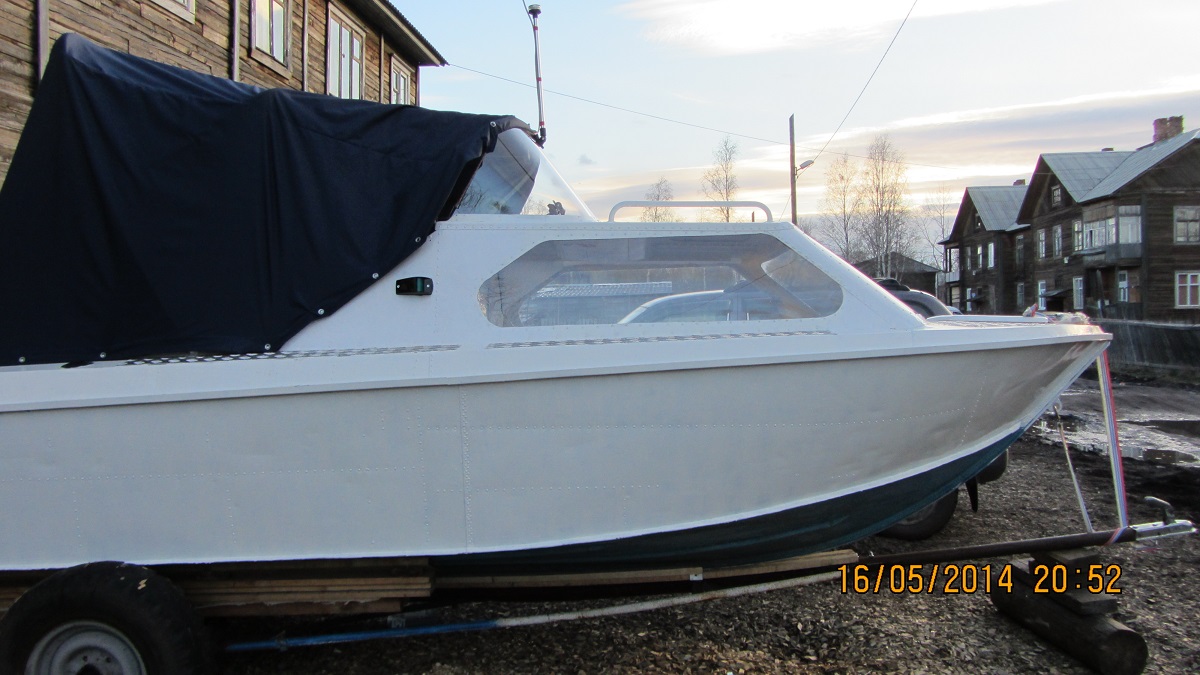

Добрый день!
Итак, вчера впервые спустил свой катер Москва 2 с меркури 60 эфи.
Винт поставил солас 11,1*3 3 лопасти. Мотор завелся сразу и тарахтел 10 минут на холостых (звук очень приятный после меркури 40 2 такта) и после поехал на регистрацию в ГИМС, первый час обкатки не более 3500 оборотов. катер при этом легко глиссировал и скорость была от 29 до 33 км час по навигатору. ветер был 4-5 м-с и попутная волна. Загрузка: я -85 кг, 70 литров топлива, и рыбацкого скраба кг 30. Ход по волне очень понравился, гораздо мягче чем прогресс 4. Приятно работать тримом, но пока еще не привык к нему))). Когда шел обратно на второй час окатки то в месте где нет волны давал полный газ на короткое время, скорость достигла 53 км/ч на 5500 оборотах. Вполне удовлетворен (надеюсь еще мотор по обкатается и добавит до 6000 положенных тысяч и скорость слегка увеличится).
С корпусом пришлось повозиться, он был абсолютно пустой, сделал усиление шпангоутного набора и транца, сделал само отливной транец, стекла из монолитного поликарбоната 3 мм, блоки непотопляемости ЭПП около 0,6 куба расположил под пайелами, встроенный бак на 50 литров под рецессом. Фото всего сделаю позже, вчера в суматохе забыл фотик дома, да и на ходу не поснимать так как был один.
RuBiker зараз поза форумом   Відповісти з цитуванням
Старий 16.05.2014, 21:41   #172 (permalink)
Псевдо: RuBiker
Звідки Ви: Архангельск
Карапь: Москва 2
Дописи: 28
Сказал(а) спасибо: 2
Поблагодарили 14 раз(а) в 3 сообщениях
Типово Re: Принимайте новых Москвоводов!
Фото

Старий 17.05.2014, 02:32   #173 (permalink)
Аватар для макс1963
Карапь: Южанка2 Mercury60efi
Дописи: 1.231
Сказал(а) спасибо: 1.006
Поблагодарили 222 раз(а) в 73 сообщениях
Лодка -супер,мотор - класс,тент - не очень.

Старий 17.05.2014, 07:04   #174 (permalink)
Псевдо: RuBiker
Карапь: Москва 2
Дописи: 28
Допис від макс1963 Переглянути допис
Тент еще не закончен.

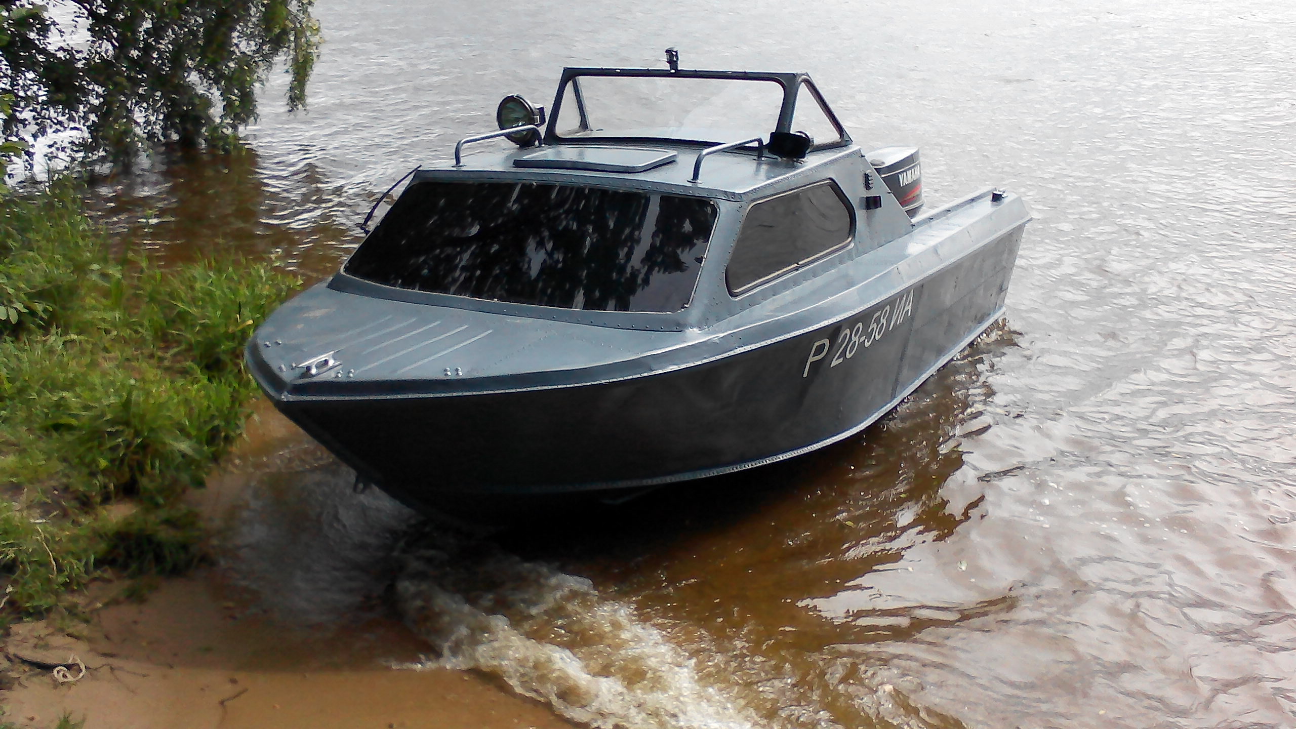

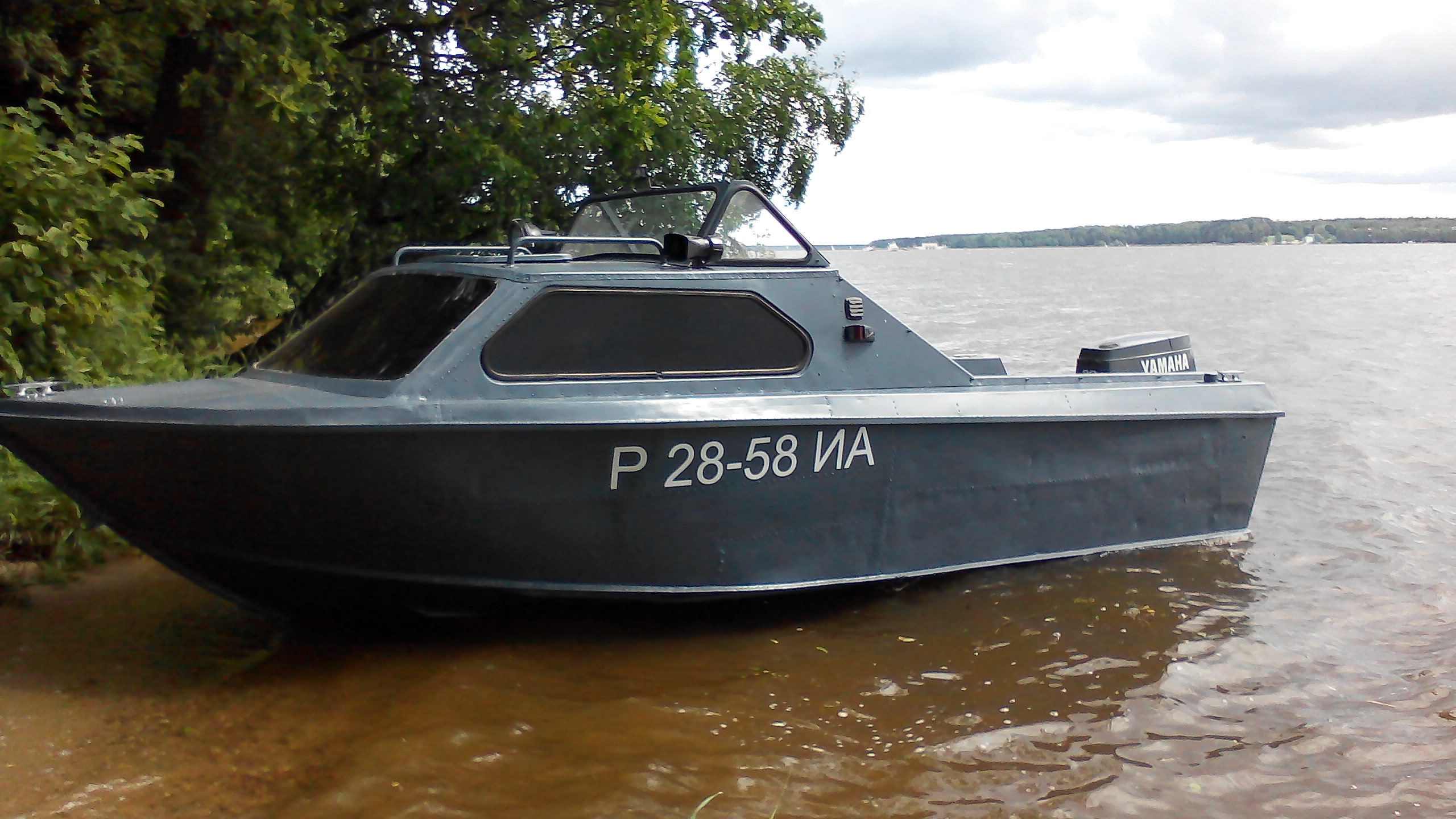

Позавчера у меня состоялся первый спуск на воду! Оно плавает и довольно неплохо))
