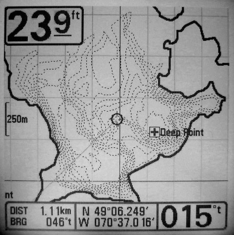

Типово Re: Создание собственных карт для HUMMINBIRD
HUMMINBIRD же читает лоуренсовские карты?
Или я что-то не так понял?

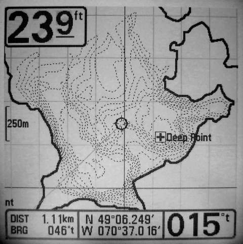

Хамы читают только свой самодельный формат AutoChart
Из готовых Navionics, C-Map, Lakemaster
Рифом и ДД можно загнать карту ввиде треков, но это плохо читабельно :(
Да, уж. Судя по скрину не очень получается...
Красиво только AutoChart (бывший Dr.Depth) с этими картами работают хамовские автопилоты для электродвигателей.

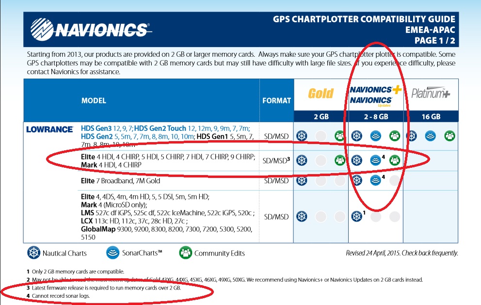

Вот здесь Влад выкладывал таблицу совместимости приборов с картами Навионики
Навионики Navionics (Навионикс)
По ссылке устаревшая информация
HDI/CHIRP уже поддерживают карты Navionics+
Первоисточник ссылка на последний от 24 апреля 2015

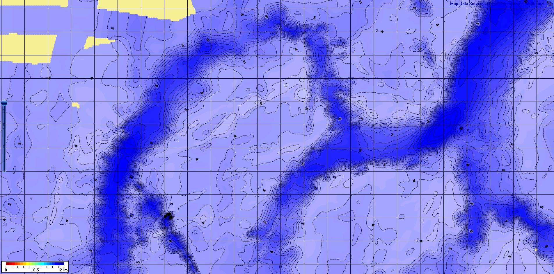

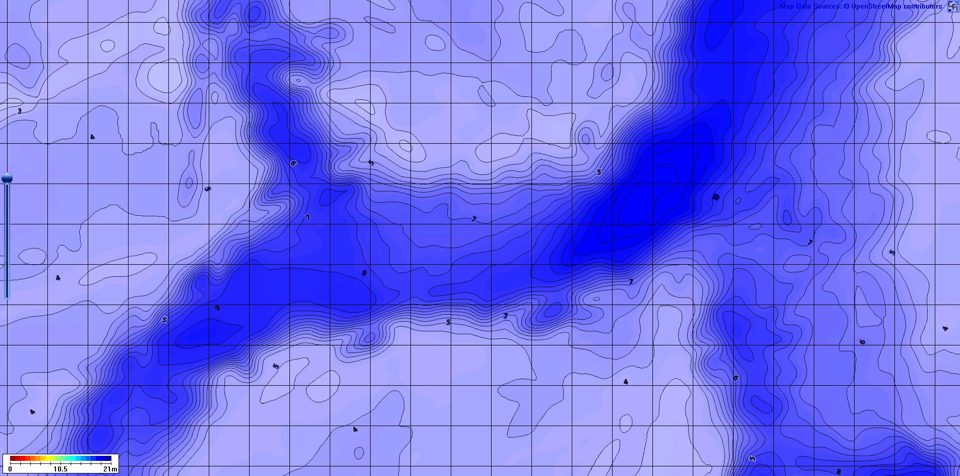

Вот так умеет AutoChart, так должно выглядеть на чарт совместимых эхолотах:

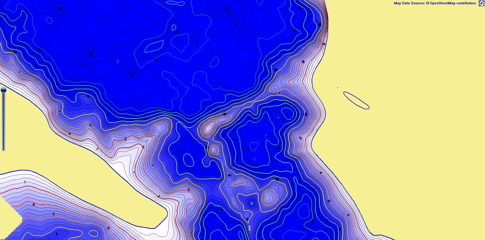

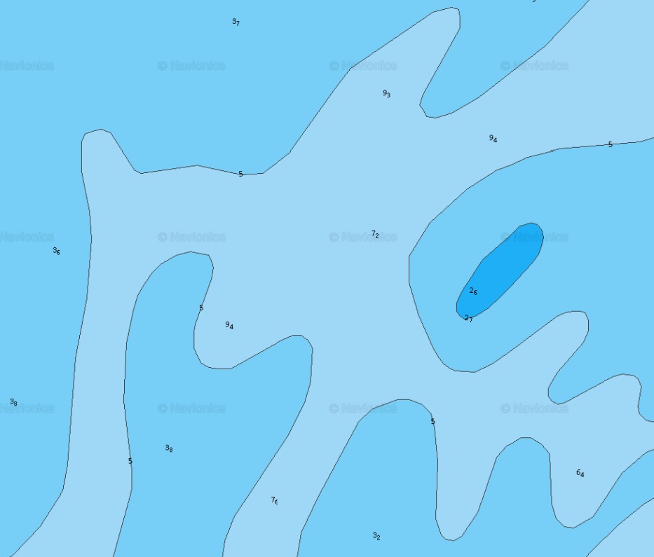

Тот же участок в SonarChart и в варианте просто Gold.
Почувствуйте разницу:
