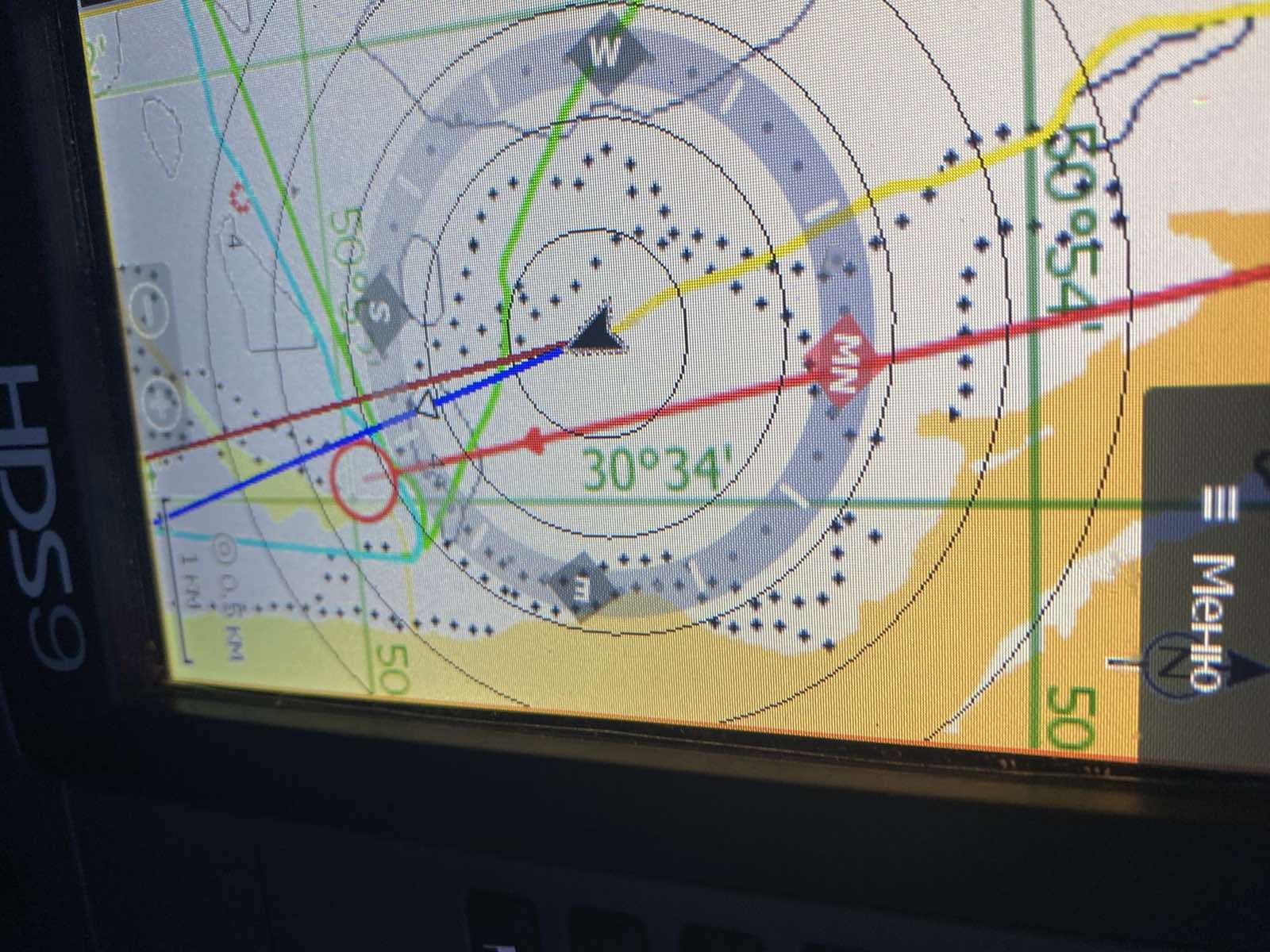

Здравствуйте,
Прошу прокомментировать прав ли я.
Насколько понимаю у меня направление по оси судна и курс по GPS? см. фото..
Если так то как совместить их? т.к. они практически все время идут вразнобой .... насколько я прав или не прав?

Здравствуйте,
синяя и красная
Долучення 165128
А есть фотка когда вы идете на север... ?
У вас поинт1?

Здравствуйте,
Никак. Бывают, конечно, практически идеальные условия в которых они совпадают.
У вас поинт1?
да поинт 1 ... на север фотки нет ((
столкнулся давно с этим но как то не заморачивался ... позавчера идя по приборам понял что это совсем не удобно
вроде в настройках поинта есть смещение по градусам? туда копать?
Хм... линию компаса hdg и cog нельзя совместить?
иными словами я не одинок в проблеме?
Ну картина для диагностики не полная... я бы начал проверку с проверки наличия эл.-магнитный помех на поинт1. Не знаю как точно в лоренсерах, в Хамминберд очень часто при движении данные линии могут быть совмещены - наложены друг на друга.
разве если есть помехи - то линия не "плясала" бы? я вижу четко гуляние .
а какая нужно полная картинка для диагностики?

Проблема это если на скорости под 50кмч в идеальных условиях и с идеальной лодке имеем постоянный разлет между ними градусов в 5-10.
Выключите линию курса. Нафиг она нужна?
Курс это вектор, рассчитывается программно по координатам. В целом чем ниже скорость тем больше разлет. В статике вообще полный бред на экране.
Вот такой тест проведите...
https://www.youtube.com/watch?v=SUEbZ2QqD54
Если все как тут.. то есть помеха и нужно менять место установки поинта.
ніяк
https://uk.wikipedia.org/wiki/%D0%94...B4%D0%BD%D0%B0

Дрейф здесь точно ни при чем.
Но совместить глобально не получится никогда.
На время, особенно при движении по прямой, они будут совпадать.
Они могут совпасть. Но зачем их совмещать? У них разные функции.
Задающий вопрос на каком-то этапе понял что hdg и cog у него никогда не совпадают, хотя при движении на скорости они должны пытаться накрывать другу друга... если этого нет значит на компас есть помеха...а если есть помеха, то выставиться четко на судака уже будет сложнее, точнее не будет четкого понимания на какой азимут делать заброс.
ну да, ну да...
hdg - heading, напрямок руху, тобто курс.
cog - Course Over Ground, курс відносно землі.
Цікаво, що б могло їх розділити, крім впливу на судно вітру, течії, хвиль тощо?
Це і є дрейф.
І саме тому, чим вища швидкість судна, тим менш помітний вплив зовнішніх сил. Тобто менший дрейф.
Там є ще Prop Walk, але то вже вища математика :)
ANRI-72 (12.10.2020), Lomakin (12.10.2020)

Heading, Если перевести точно на русский язык, помня что мы о навигации, то звучит как истинный курс, то есть именно то направление куда движется карыто. А есть еще и курс по гирокомпасу, курс по магнитному компасу, и все эти курсы не будут совпадать практически никогда....
У каждого компаса есть такое понятие как склонение, и девиация, при чем девиацию лечат когда компас установлен на конкретном месте, переставил компас - лечи заново!

магнитное склонение
Це на карті на певну дату повірки
девиации,
а це в компасі. причому для різних курсів вона різна. там таблицю роблять.
Але все це не має жодного стосунку до gps у плоттері.

Я вообще говорил какие бывают курсы и склонения, знаю как бы об этом не из Вики, мое первое образование " Судовождение и энергетика судов", последний 21 год работаю в море регулярно
А к чему можно еще привязать склонение кроме как к компасу?!
У каждого компаса есть поправка которая высчитывается, это склонение + девиация, даже у гирокомпасов есть поправка....
А курс высчитанный ГПСкой это тупо направление куда карыто движется ))))
Короче там все просто как 2 х2, но и в то же время не совсем понятно тем кто слегка не в теме.
На счет какрт, вы думаете купили карту и все, на всю жизнь?
Неееееттттт, карты надо корректировать с завидной регулярностью, извещения каждую неделю выпускаются, но то для бумаги. Электронка сейчас обновляется каждый день. Но вам такое не нужно, и оно очень дорого для простогоне коммерческого использования.
Я бы на вашем месте COG оставил бы и не парился. Вы же относительно берегов ориентируетесь а не воды. Вы же на рыбалку выходите а не на транс Атлантический переход грузы перевозить )))
