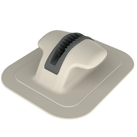

Доброго времени суток.
Подскажите пожалуйста, пользуется кто-то таким?
Хочу поставить на барк 310 в носу, интересует как оно будет без рым-ролика и не по-центру потому как там стык баллонов проклеенный подобием привалного бруса.
Когда заказывал думал рым-утка поменьше, теперь думаю клеить или нет, хотя с другой стороны для нормальной фиксации на баллоне площадь приклеивания приличная и должна быть.
И еще вопрос, чем клеить, двухкомпонентным с ремкомплекта барковского или тем что купил "Лодка" (полеуретановый). Я б если честно по-старинке десмаколом приклеил.
Заранее спасибо.
Только двухкомпонентным -без вариантов,да и обязательно с прогревом.
Хочу внести ясность. Все перечисленные клея - дисмакол. Возможно разной очистки - но сути это не меняет. В очередной раз, хочу обратить внимание на "второй компонент из ремкомплекта" На самом деле - это не отвердитель, как принято считать, а модификатор, призванный повысить термостойкость клеевого соединения. Дело в том, что обычно, все клеевые швы, выполненные с помощью дисмакола, при нагревании размягчаются и в самых "плохих" случаях мы можем наблюдать, например, сползание латки на солнце.... Так вот, модификатор поднимает температуру шва. И может быть применен с любым клеем дисмакольного ряда. К вопросу пропорции. Я рекомендую придерживаться следующей пропорции - Берем крышку от ПЕТ бутылки, наливаем в неё клей. Открываем "пулю" с модификатором (из РК) и опускаем в неё спичку. Достаем. Сам модификатор, достаточно вязкий и вот всё что осталось на спичке соединяем с клеем т.ё попросту размешиваем. Всё. Клеевой раствор готов.
Что касается установки самой якорной рым-утки, можно установить и на привальник, если позволит достаточная эластичность корпуса рым-утки. В этом есть определенный плюс - веревка будет бежать не по незащищенному баллону, а именно по привальнику - для чего собственно он там и установлен.

У меня на прошлой лодке стоял именно кнехт(с роликом) нарадоваться не мог, просто супер . а в етом девайсе я вообще не вижу смысла , только на меляках до 2-х метров . правда платил я 100уо за приблуду . и если наклеить с боку точно будет мешать при складывание (очень твердое основание). чем клеить написано выше , но посоветую розбавить клей ацетоном или етилацетатом(растворитель не подходит) .

Спасибо ответившим.
Клеить теперь точно решил двухкомпонентным. Сбоку точно не буду ставить, еще на транец скобу поставлю, привык так.
Рым-ролик смутил маленькой площадью приклеивания, показалось что на текучке нормальной вырывать будет.

ролик у меня был с точно такимже основанием как у вас (не путайте с колибри ) производства италия .

Доброе утро! Что бы не плодит темы на пару сообщений прошу совета/мнения))) на барк 290 хочу наклеять рым ролик и рым кольцо... Так вот как принято на носу по центру охота))) а там защитный лаер((( на него наклеется ??? Рыбалка как на белую (растяжка) так и хищника. На хищника можно было и сбоку приклееть так даже удобней не нужно вставать что бы якорь сбросить. Вообщем хочется сделать что бы было практично [/URL]

А в чем проблема приклеить рым рядом?
Не по фешую))) не нравится если честно
Добавлено через 48 секунд
И к тому же интересно кто как якорится на пвх

Приклейте площадку фастен и у нех есть ролик для якоря зажимной.
вот такая штука
вот такая штука
Узел классный) но дороговато))) задумываюсь о таком
[/URL]
Щас мозгую как его прикрепить)

Как вариант через металическую (алюм) пластину и карабин на леер, с возможностью смены борта.
Вот видео нашёл:
https://youtu.be/6vU7W0PG60c
Мой тебе совет. Не пожлобись. Отвези на БАРК. Там всё тебе приклеют. Аккуратно, как хочешь и с гарантией. Тебе, с Днепродыма, до Коксовой 12 - минут 20 езды.

На остром носу может и не по фен-шую но для надёжности и технологичности лучше приклеить сбоку от усиливающей накладки.
ПС.Леер это малость другая штука...

Клеил с боку. Тоже сразу эстетическая проблема волновала. Ща свыкся, даже нравится. С практической стороны безукоризнено.

имхо...для тех кто возит свернутой лодку все эти рым утки зажимы грабли...шайба с кольцом из нержавейки в нужном месте и мелкий карабин...фиксация в карабине саморастягивающимся узлом на самой веревке...дернул и освободилось...
по роликам...ну никто ими в носу не пользуется...все тягают якорь с правого борта если правша...посему два ролика над профилем с брызгоотбойником в районе сидушки капитана и пассажира напраника...что б баллоны не тереть шнуром и не перенапрягать руки вытаскивая на вытянутых...
на мелких надувасах удобно ручка рымутка https://aquacruiser.com.ua/p59336102...odochnaya.html
и никаких узлов
Однозначно! Пробовал на носу - не удобно и страшно что на волнах в лоб прилетит. А справа под ногами - всегда готов по экстренному скинуть.
Я обычно при спуске с мотовила сматую 3-5м веревки и прям на мотовиле ее фиксирую. К утке даже не привязываю. Мотовило через ролик не пролезет Веревка через ролик идет, по правому борту, по лееру и у ног с якорем валяется. Это на первый раз, стать "на быструю руку", у берега, где мелко. Зачастую этого и хватает на день. Если пофиг что привязан боком - могу и за ручку петлей закинуть, чтоб достать легче было. Если по взрослому стать - при подходе к месту еще сматываю с мотовила и там, на носу веревка смотанная до постановки валяется, брошу якорь - ее утянет. Тянуть с большой глубины ролик помогает. А с пары метров и руками не напряг.
Да, вожу лодку свернутой, рым-ролик не мешает, он на носу, а сворачиваю лодку с транца, и то что на носу под витки не уходит.
