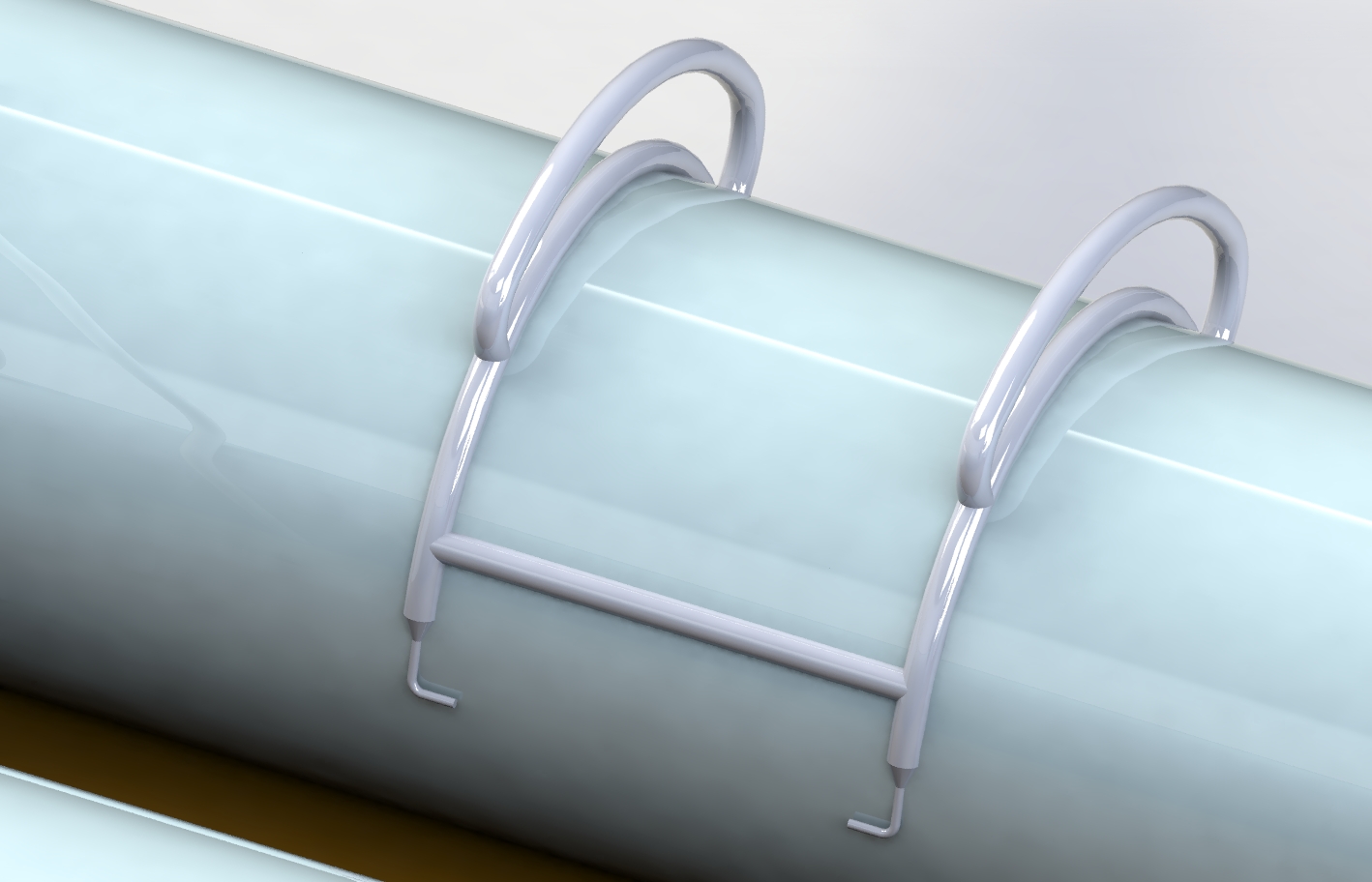

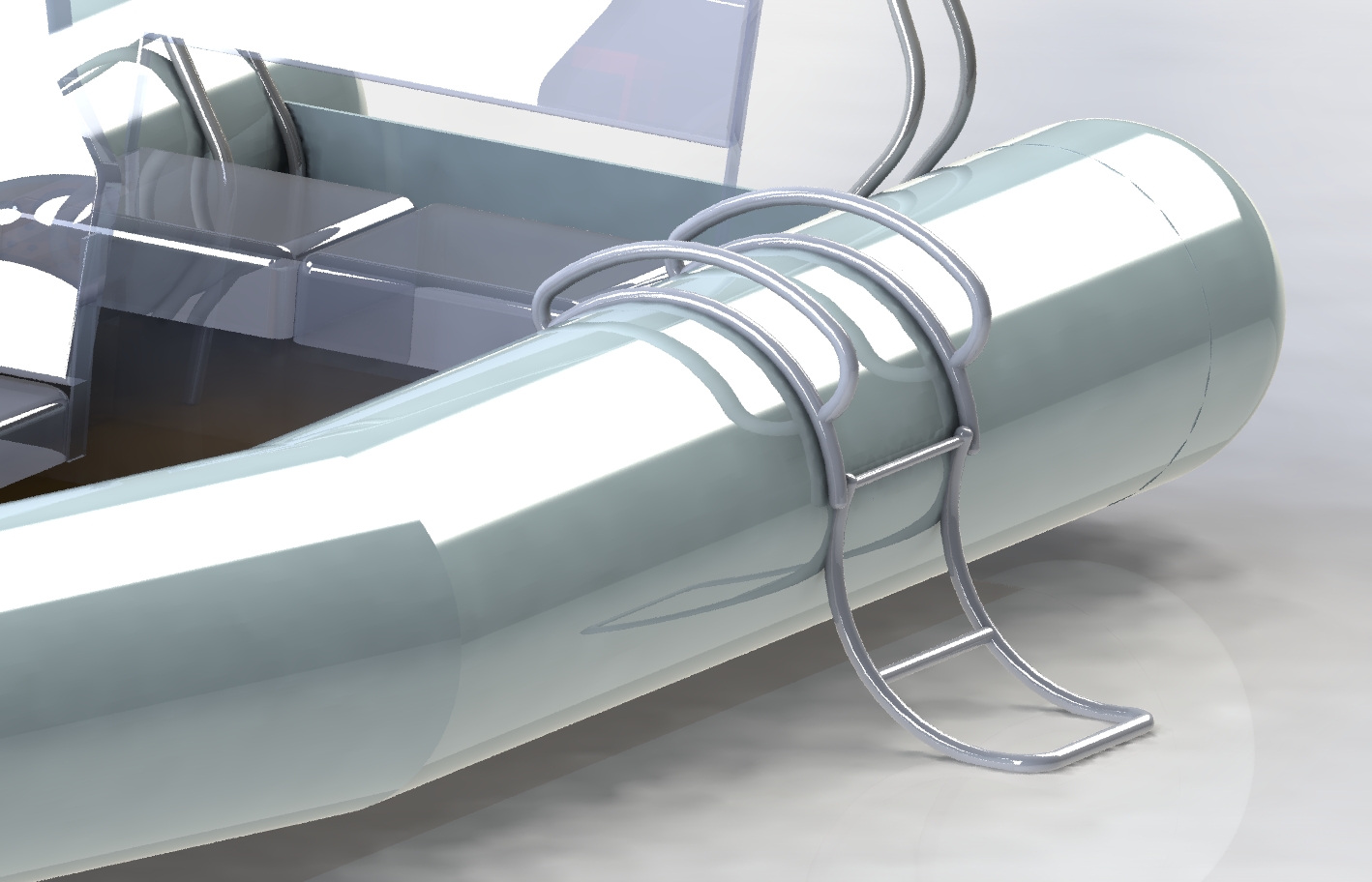

Всем Привет,
Решил завести отдельную тему по трапикам для надувашек. Может кому и интересно.
С ходу покажу то что я под себя начертил, если кому понравится копируйте сколько душе угодно.
И так, почему такой дизайн? Посмотрел я на разные имеющиеся трапики в сети, все они красивые но немного бестолково сделаны, больше рассчитаны на красоту и понты, но функциональность и безопасность там не учтены. Я решил не делать 3х секционный трапик, ибо 3я секция которая уходит под воду из-за конструктивных особенностей не столь для удобства, а больше для травм и синяков. Да и цокотение лестницы на волнах будет больше из-за лишней секции. Рукоятки я сделал такими чтобы хват с воды был намного удобнее, пальцы не скрючивало. А чтобы эти уши (рукоятки) не торчали сильно за пределы борта, чуток их вынес на верх баллона. В любом случае высоту положения рукояток можно регулировать фиксацией трапика на баллоне.
Вы вероятно подумаете: "А не коротковат ли трапик?"
Ну судя по моему опыту ныряния с причалов, где люди как обезьяны залезают на причал по навесным покрышкам, то вполне терпимая длина трапика. Главное что он ниже поверхности воды.
Это пока первый набросок. Если у вас появятся более интересные идеи, закидывайте в тему!

Купи веревочную лестницу и не загромождай лодку....
Нижняя часть твоей лестницы быстро станет слегка прямой...

Тоже верно)) Зачем заморачиваться, обычная веревка с узлами еще проще)), пусть дети отращивают бицепц если хотят обратно в лодку)) Шучу.
Нижняя часть лестницы при всем желании не станет прямой, там труба 25ка, нержа) Баллон довольно мягкое основание, будет поглощать в себя изгиб секции, а на растяжение трубу выровнять это практически не реально.

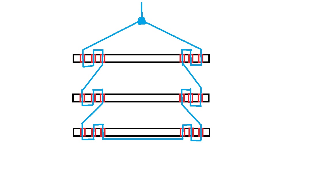

Себе такую думаю сделать.
3 достоки по 6 отверстий в каждой и метра 3 веревки.
Да и места в лодке не займет много.

Красиво. Можно ещё добавить перемычку- ступеньку на баллоне, детям удобнее будет. А чтобы на добавленную ступеньку поворотная часть ложилась сместить ось вращения от баллона на величину диаметра трубы. Тогда и лесенка глубже будет под водой.
Рекомендую потренироваться прежде чем надеяться на этот вариант.
kotysh123 (27.01.2016), Валера М (27.01.2016)

Типово Re: Лестница (трапик) для надувной лодки
Всмысле вылезать тяжело?

Допис від kotysh123 Переглянути допис
Здесь либо ступеньку делать ровно по одной стопе, либо привязывать на две веревки лестничку, иначе будет уходить с под ног, неустойчиво будет.

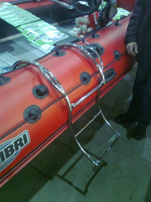

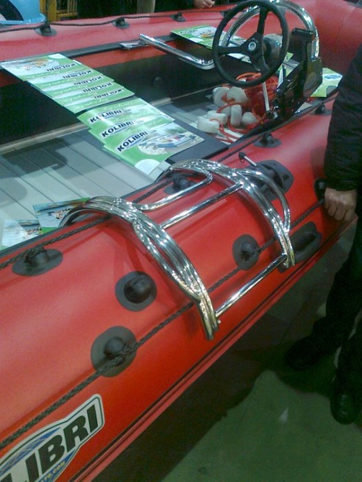

имхо. Вполне нормальный вариант, предложенный ТС. Года 3 тому баркасовец приобретал подобный трапик у Колибрина свой Бриг450. Остался , по отзывам, очень доволен
На сам баллон можно наклеить антискользящий кусок чего-то. Брус например. Будет такая большая мягкая ступенька)
Делать выносные петли под вторую секцию, боюсь будет сильно выглядывать за общие габариты баллона, не хотелось бы цепляться этой лесенкой за мостики, камыш, гараж) А что касается удобства, то конечно более прямая лесенка была бы весьма удобна... Были мысли сделать лесенку, где вторая секция была бы прямая. В сложенном состоянии прямая секция на баллоне служила бы столиком. Ну или как вариант сделать гибрид канатной лестнички и нержи. Т.е. оставить верхнюю секцию чисто под поручни, а канатную лесенку скидывать в воду.
Эхх вдохновили вы меня, сделаю еще пару вариантов лесенки. Гибрида с канаткой и столик)))
Именно так.
