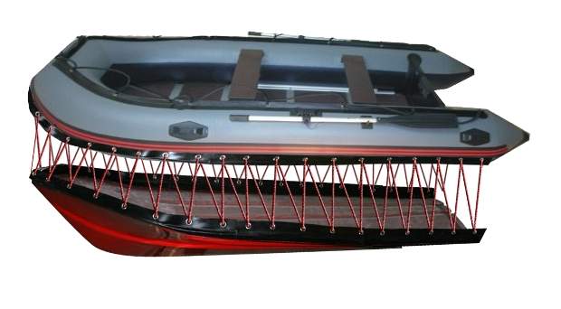

В конце сезона у меня появилась возможность попробовать мой ветерок 8 на южанке метле и на 4 м рибе. В обоих случаях загрузка составляла 2 человека по 80 кг. И50 кг. Рыбацкого скарба. Моя Калбри 330 при такой загрузке идёт как утюг. А две эти лодки с такой же загрузкой на глис без проблем. Вот у меня возникла идея заделать разборный риб. Я перерыл кучу сайтов ивот что нашёл:3 https://m.youtube.com/watch?v=WrkDLfAzLEk Ув. Форумовчане может кто видел или слышал о чем то подобном буду благодарен за любую информацию. ОЧЕНЬ ПРОШУ С СОВЕТАМИ ТИПА ЗАЧЕМ ВАМ ЭТО НУЖНО НЕ ЗАСОРЯТЬ ТЕМУ. Потому что я хочу оставить лодку в её мобильной возможности (сложить в сумку и в багажник). И самое главное я люблю пользоватся плодами моих рук и идеи.

Меня интересуют мнения о судоходных возможностях этого плав средства. И конструкторксие идеи при создании риба.

Самодельное корыто РИБа + надувас + затраты на воссоздание данного плавсредства = полноценный заводской РИБ.
ИМХО не стоит оно того.

Ну во первых изготовление макета (фанера, двп, проволока, скотч, бумага, клей) короче из подручных материалов. Затем обклеить стекло тканью и эпоксидной чтобы получилось скарлупа в которой оставить пару отверстий для заполнения пеной. (на любом элеваторе где задуваются зерновозы. Будет стоить копейки) что даст конструкции плотность и жёсткость. А вот с креплением пока не определился. Шнуровать как то не очень хочется. Надо что-то придумать.

Иванович, в данном проекте шнуровка как раз и занимает малую роль!
Как корыто сделать разборным?
Ну иесли интересны ходовые качества, посмотрите лучше на надувнушки катамаранного типа. И сделать проще и сложить легче!
У меня была такая, но мне лень надувать-сдувать - поменял на цельнометаллическую..

В принципе неплохо но есть существенные минусы. Высота баллона должна быть не менее чем 10см на корме, а это значит что придётся резать транец. Во вторых площадь баллонов не менее чем на 50% увеличат площадь прилипания при загрузке в200кг. А это значит что двигатель менее чем 15лс.от воды лодку не оторвет. А15лс и плоскодонку вытащит. У риба же площадь прилипания на оборот уменьшается плюс скольжения стекло пластика по воде выше чем у резины.

Риб такой ширины и есть по сути плоскодонка. В транцевой части Вы весьма плоскодонно упретесь обоими баллонами в воду.
Моя Калбри 330 при такой загрузке идёт как утюг. А две эти лодки с такой же загрузкой на глис без проблем. - может стоит начать с жесткого днища на всю лодку вместо сланей? Если пол наборной, то корпусу просто нехватает жесткости.

Ну ширина всего 1метр и 2.80 метра длинна. А на корме корпус "риба" должен быть ниже баллонов всего на 5см. Когда лодка идет на глисе она находится почти горизонтально. Так что касается воды баллонами она не должна. Посмотрите выложенное сверху видео. Там заводской съёмный Риб. Только 4м длиной.

У меня была 4х метровая. Ходил под вихрем 25м... Ощущения - намного интересней лодка в ходу, чем со стандартным надувным килем
со 150 -180 кг загрузки бежала порядка 45-48 км/час
В лодку до 3х метров пихать более 200 кг, что бы она еще и под 15кой на глисс выходила? Что то не то с Т.З.

Из чего баллон? Как кроить будем и как к днищу крепить станем?

Конструкция лодки не изменяется. А риб надстройка сама по себе (см. Фото в верху). Меня интересует какой не будь другой способ крепления, кроме шнуровки. Если у кого-то есть какие-то идеи крепления пишите, буду очень благодарен за ответ.

а шо "корыто" уже готово? чем не устраивает "шнуровка"?

Трохи запутанная тема. В чем состоит проблема? В корыте, шнуровке, баллонах или навыках со смолой?
Если есть корыто, то нужно баллоны затянуть стрейч-пленкой и отформовать смолой и стекломатом, чтобы увеличить поверхность склеивания, затем приклеить. Вот человек с дракона делает риб и все доходчиво и понятно.

Корыто ещё не готово. Только начал делать макет. А по поводу видео :это полноценный риб ив багажник при необходимости его не затолакаеш. Мы часто ездим на Орель, на Голую пристань. И 300км с прицепом или риб на крыше авто это проблема. В место рыбалки будеш на 2 часа дольше тащится по трассе.
