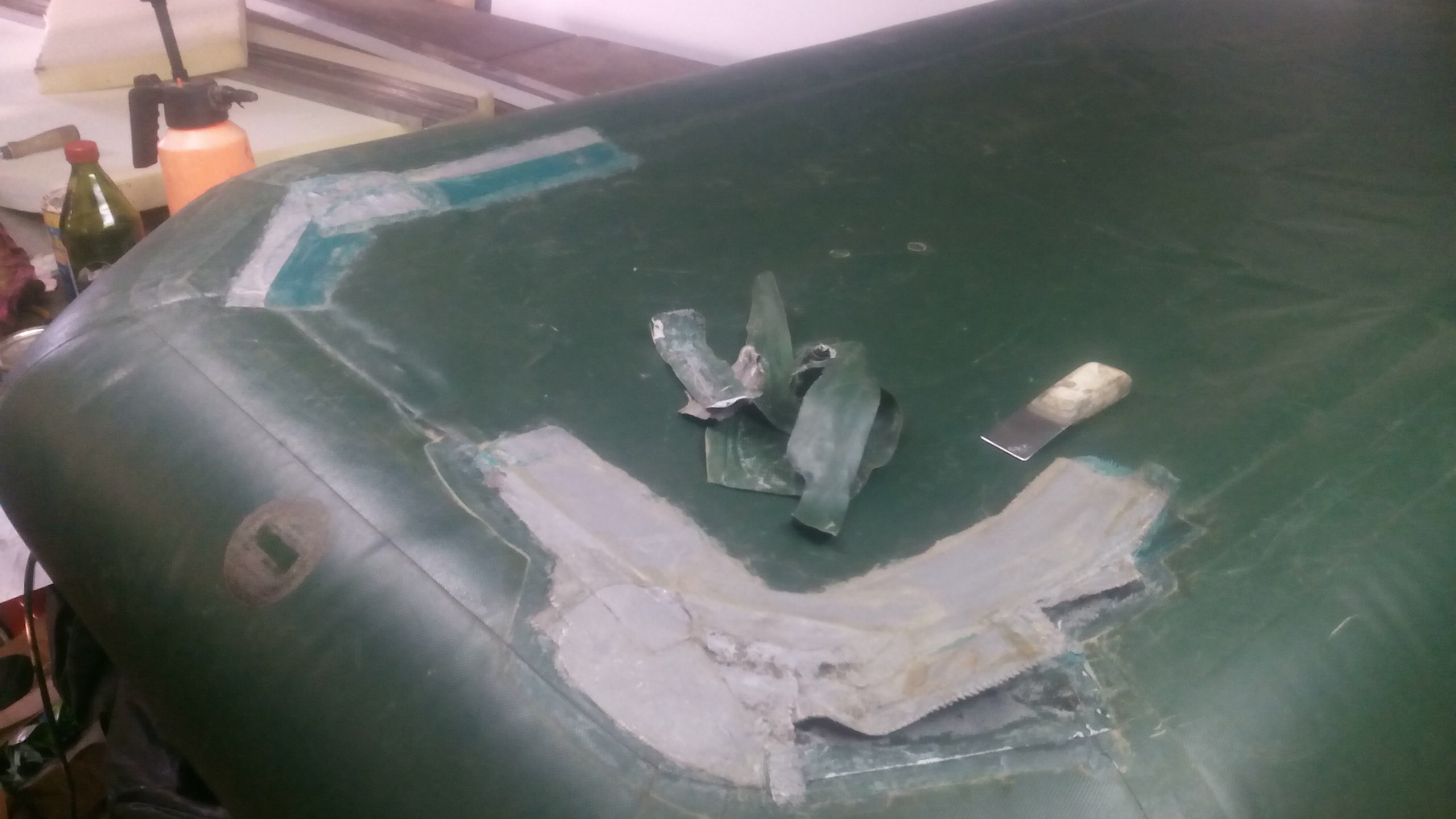

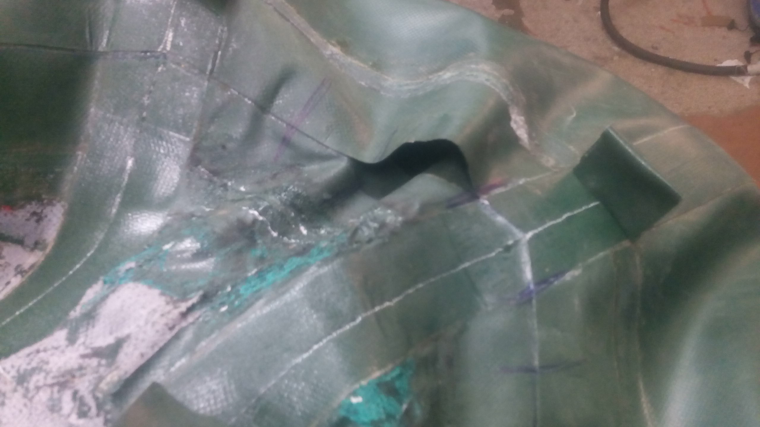

Типово Re: Стояночный чехол на пвх лодку
Согласен дедушки попадаются рукастые + суперклей

Допис від саша73 Переглянути допис
Жахливе видовище. От щоб такого не вийшло – то вирішив поки не клеїти. Бо потім весь човен буде чортзна який.
