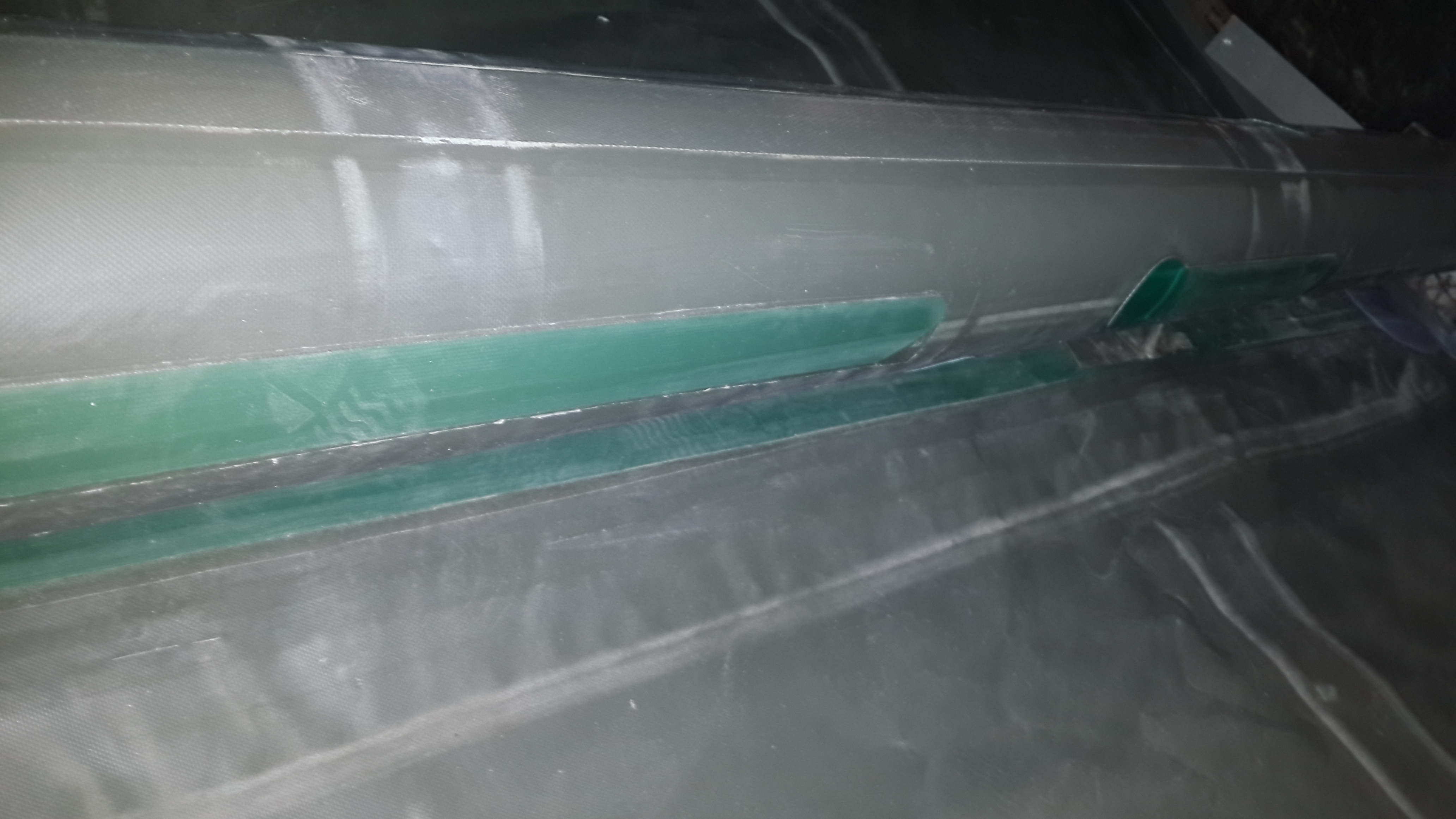

после качественного ремонта служит не хуже нового...имхо, на свои латки могу пожизненную гарантию давать...они лодку переживают...впрочем как и швы или фурнитура проклеенные самолично служат зачастую дольше, чем после производителя...
п.с. быль из серии жест дорой воли три года назад одного "не чужого" пенса(родня друга) с минималкой по пенсии...поставил 179 латок диаметром от 3 до 14 см...мышки в 260 бублике жили зиму... она уже третий сезон на воде пенс в акуе...
такой ремонт экономически нецелесообразен, но возможен...
все что сделано из пвх все ремонтируется...вопрос только в экономической целесообразности и состоянии самой ткани

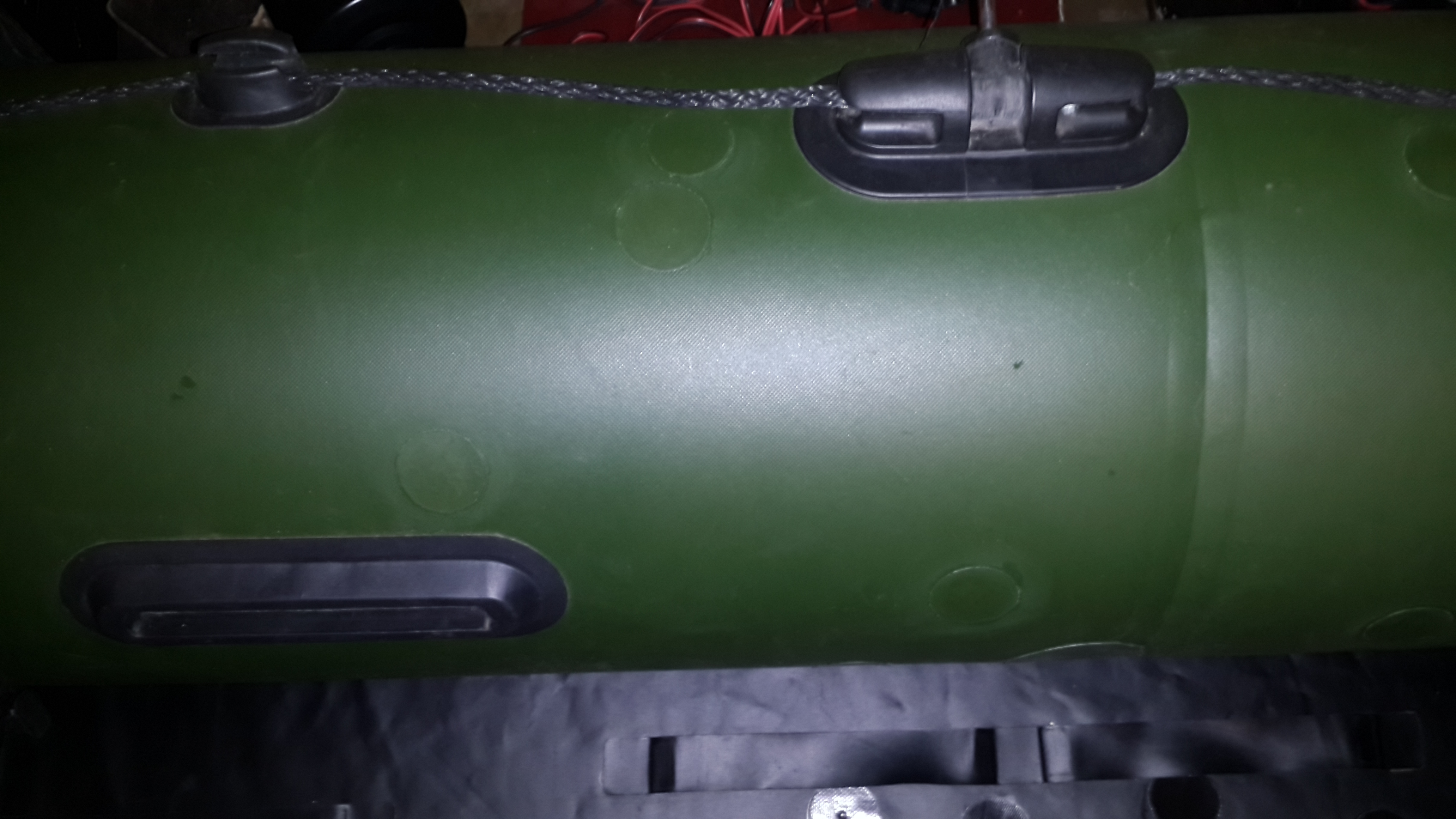

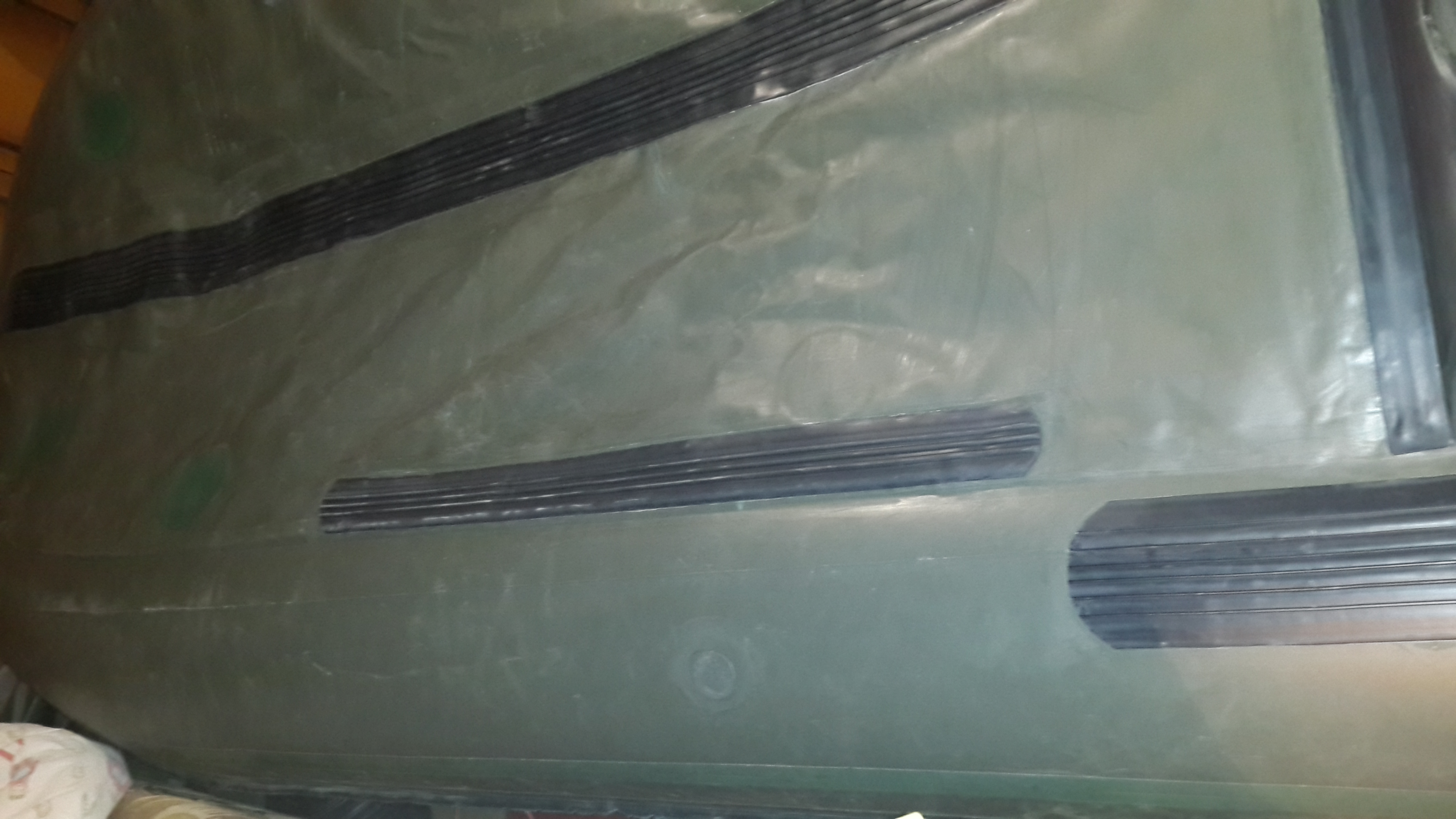

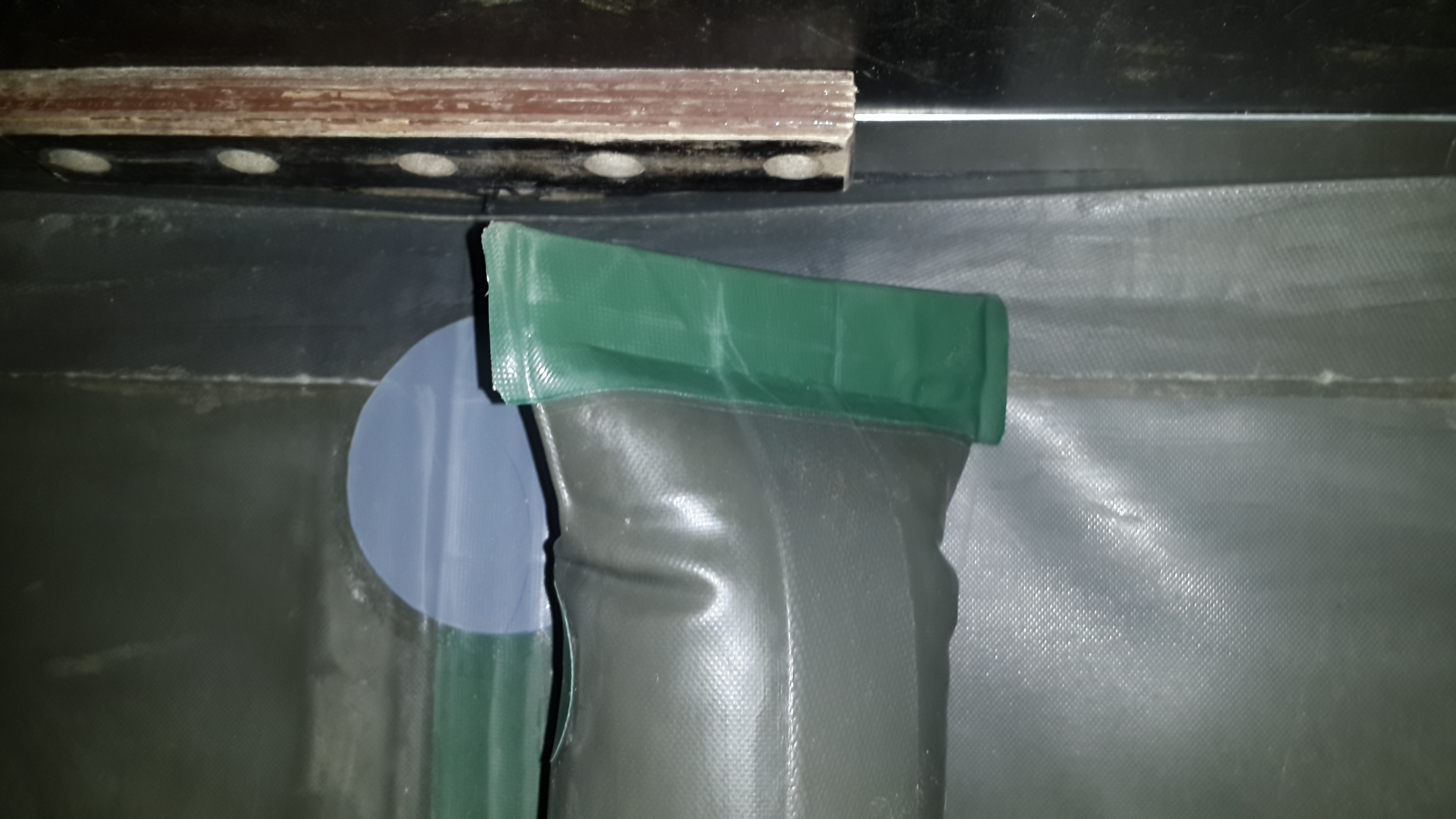

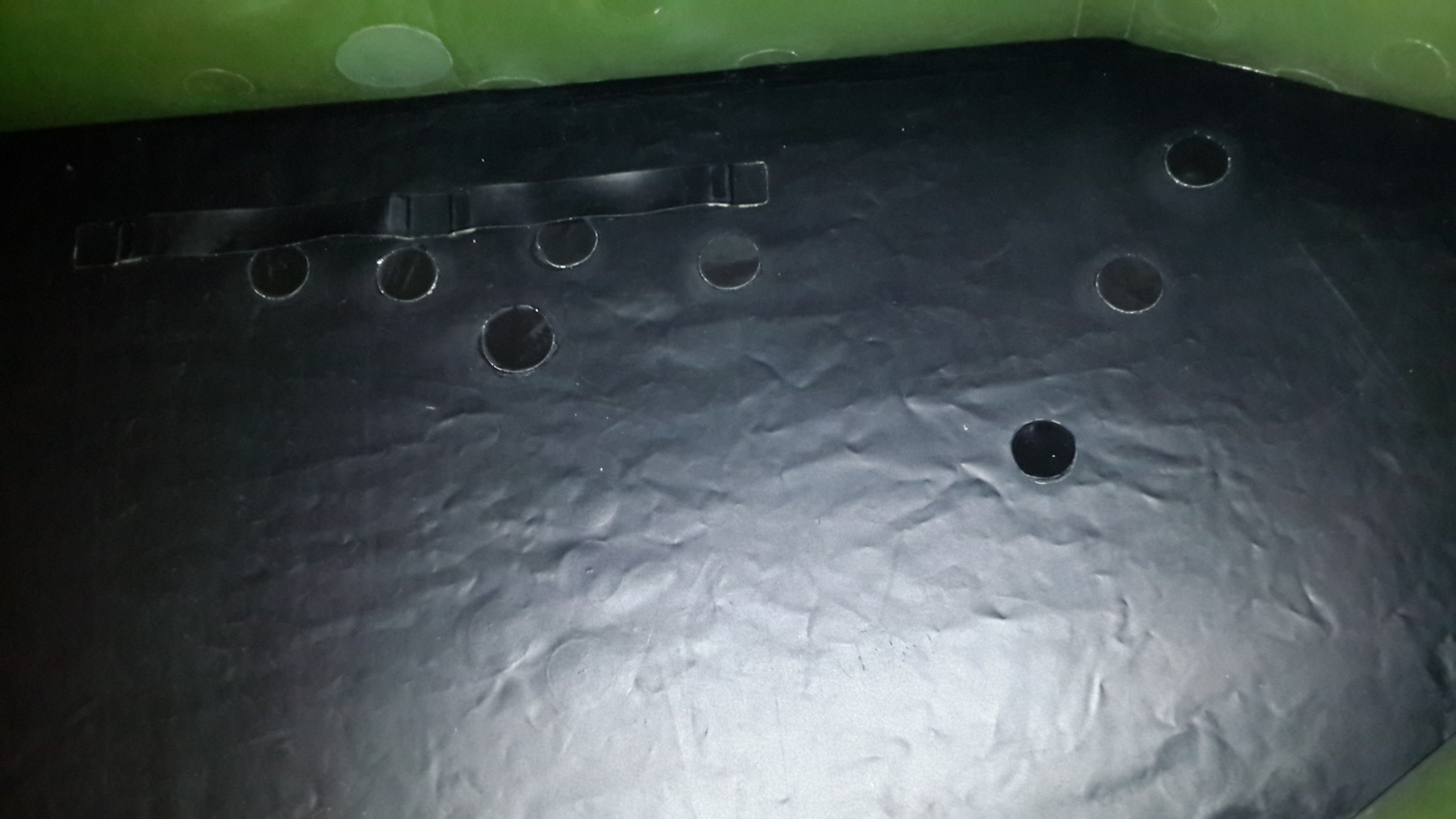

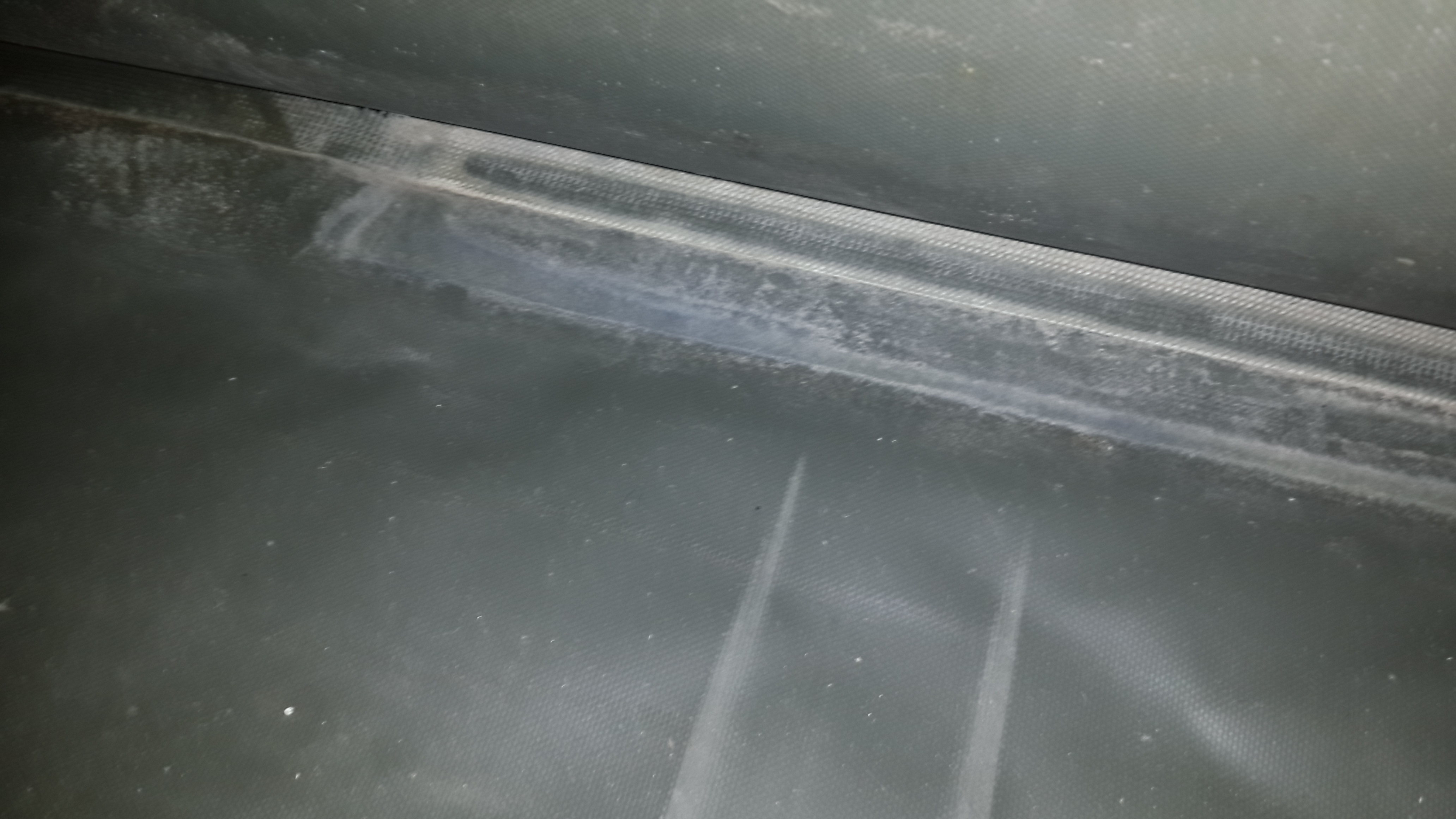

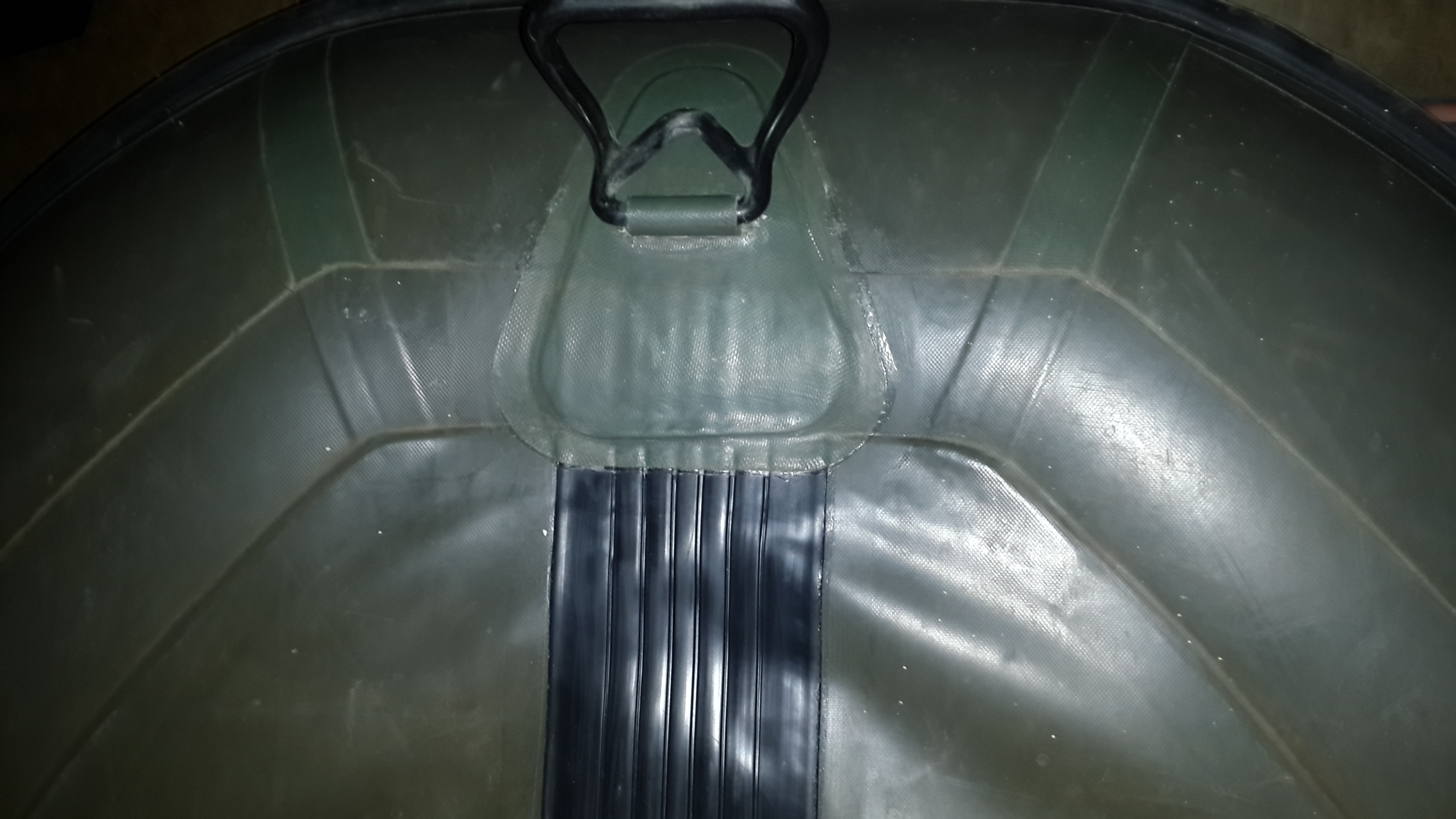

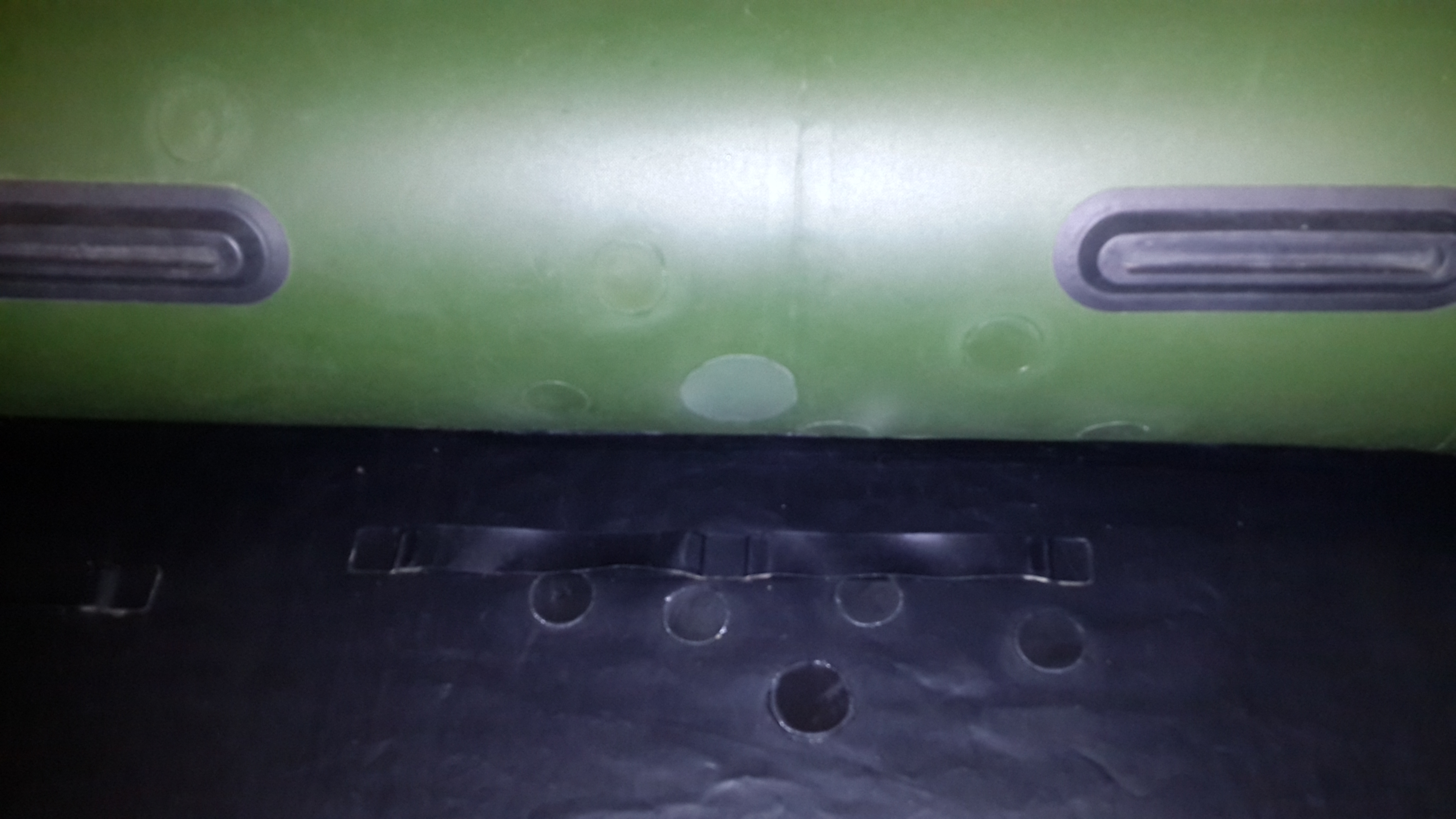

Немного политинформации для владельцев надувасов
у надувасов три врага-
1.Довбень капитан
2. солнышко
3.миккимаусы

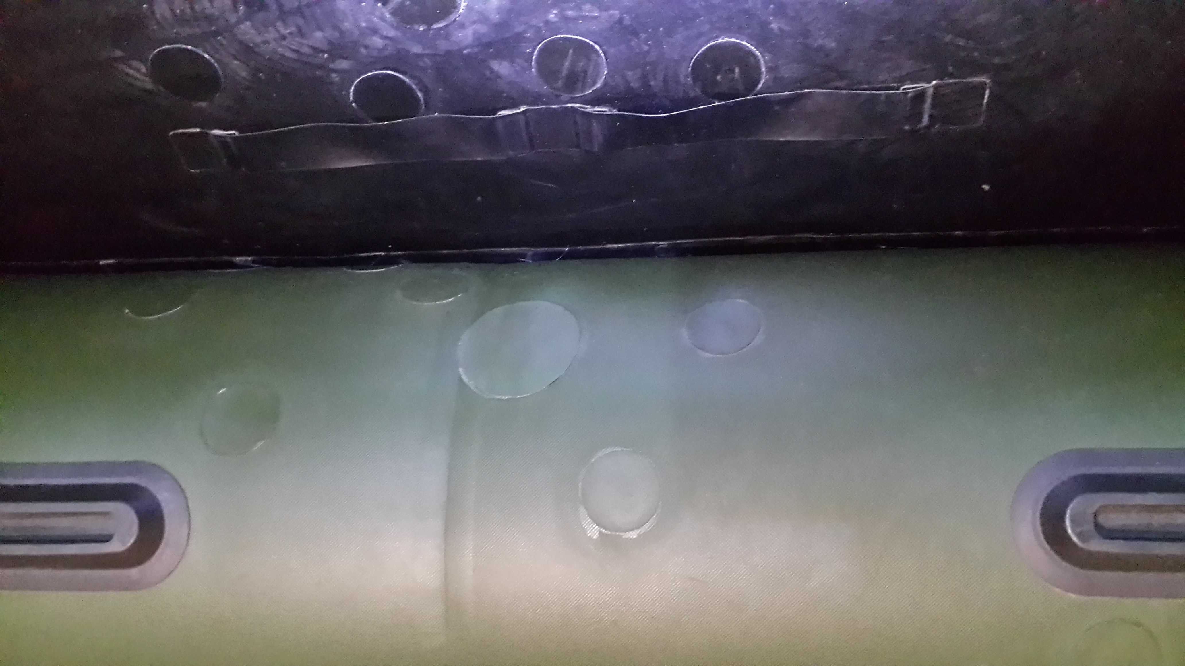

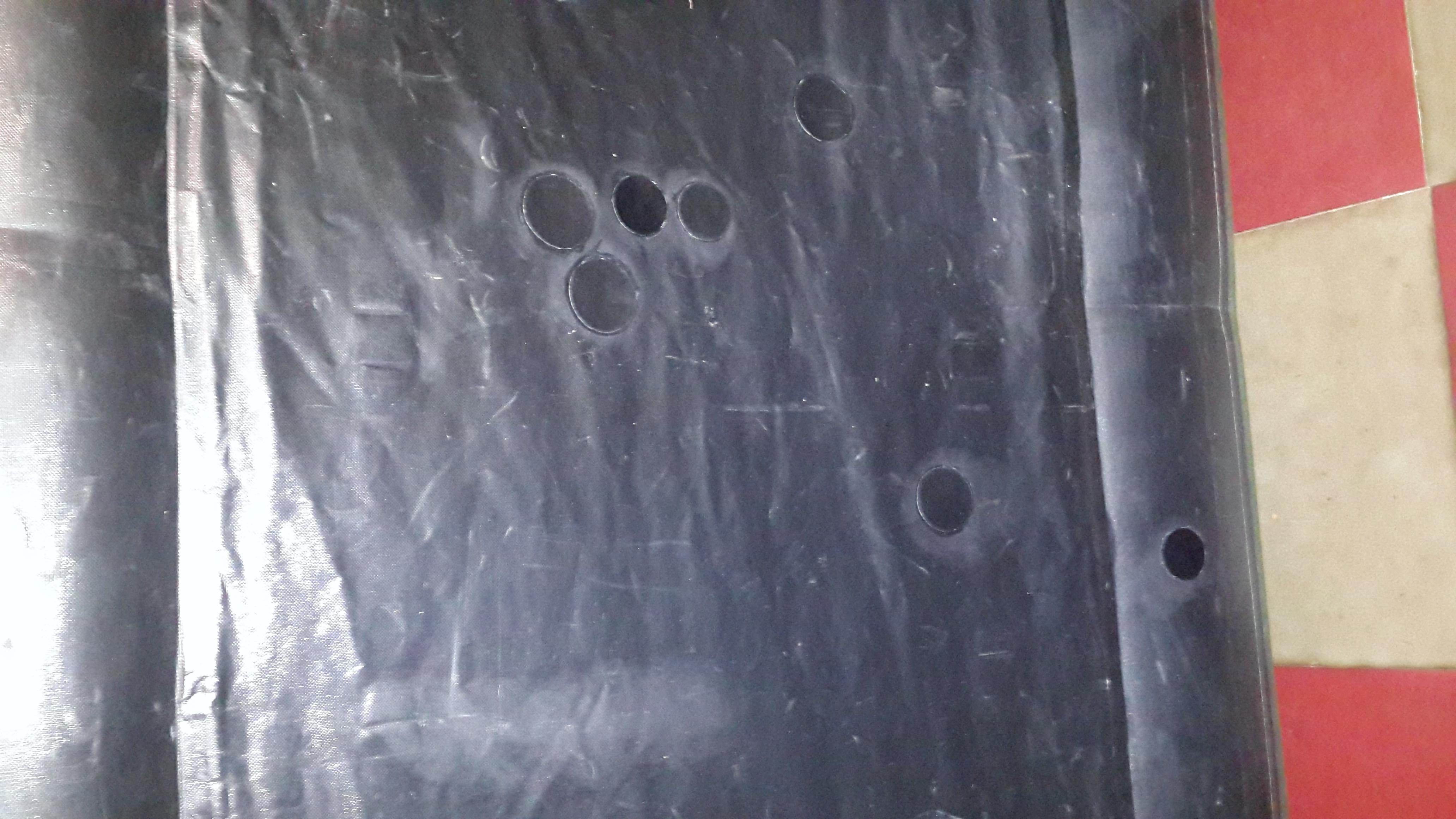

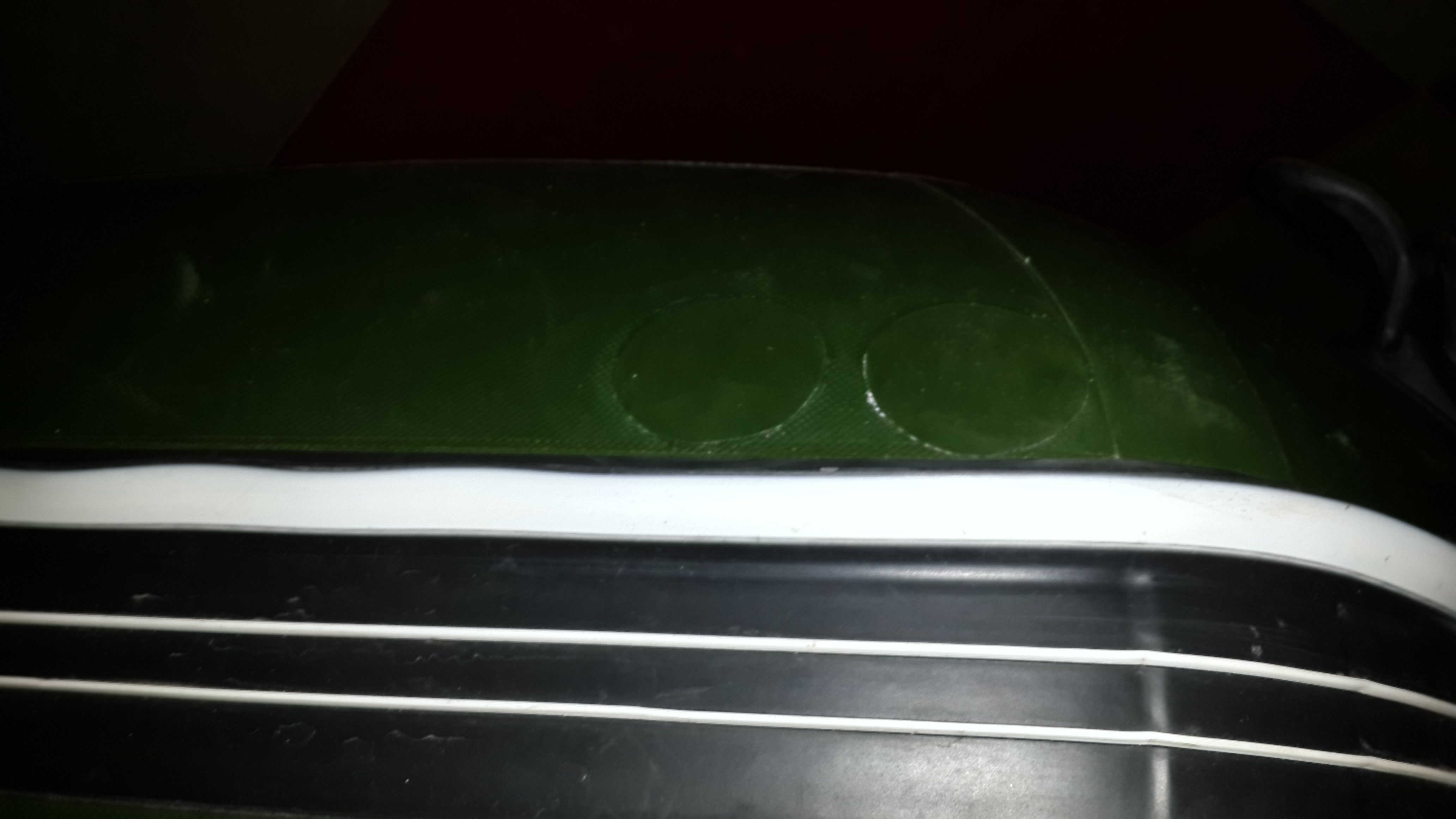

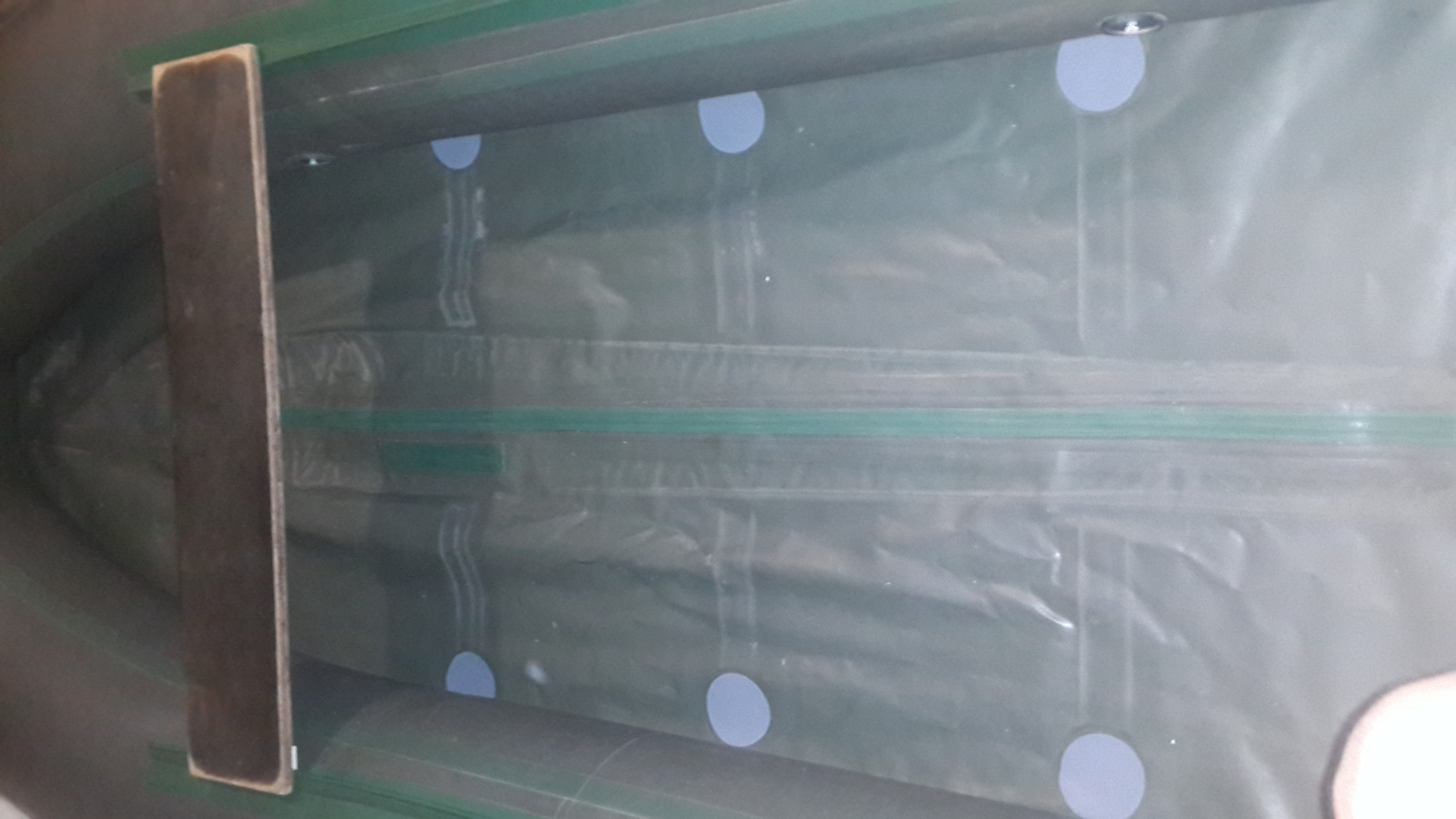

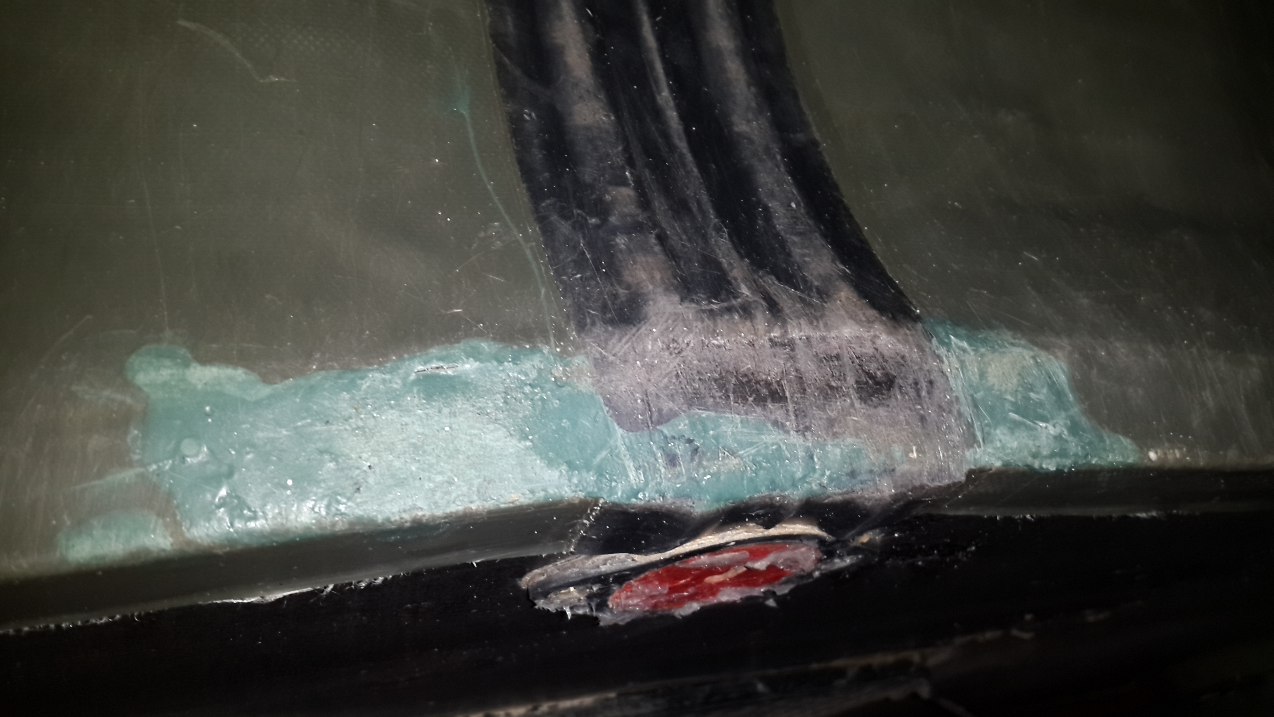

никогда и никак не оставлять накачанную на берегу...вытащили из воды подспустите и накройте хоть простыней или в тень...на воде сколько угодно долго может быть, а на солнышке смерть...все что клеенное ...клей теряет свои свойства и превращается в сопли при нагреве...чуть нагрузки давлением и швы поплыли
ну и немного фото старичка навигатора, убитого в ноль эксплуатацией нещадной и временем, лодку в которой песочек под стрингерами почти насквозь все попротирал и поломано и оторвано все что можно...этой лодке от роду лет 15 с лишним...и она в строю и после ремонта 3 сезона на воде...и имхо еще с пятилетку точно протянет...

а что делать с новыми но бахнутыми на второй третий выход?...из серии новая лодка и самоизумленный потерявшийся на берегу капитан? опять новую покупать
все что из пвх все делается...а качество зависит от прямости рук и совести ремонтера...

Толя...там стоимость ремонта равна стоимости новой лодки...просто надо было сделать, посему сделал...дед древний и скорее всего это последняя его лодка...и другую даже бу он купить не мог по финансовым причинам...бывают у мну приступы альтруизма, не всегда ж бабло косить иногда и помочь надо...может зачтется когда

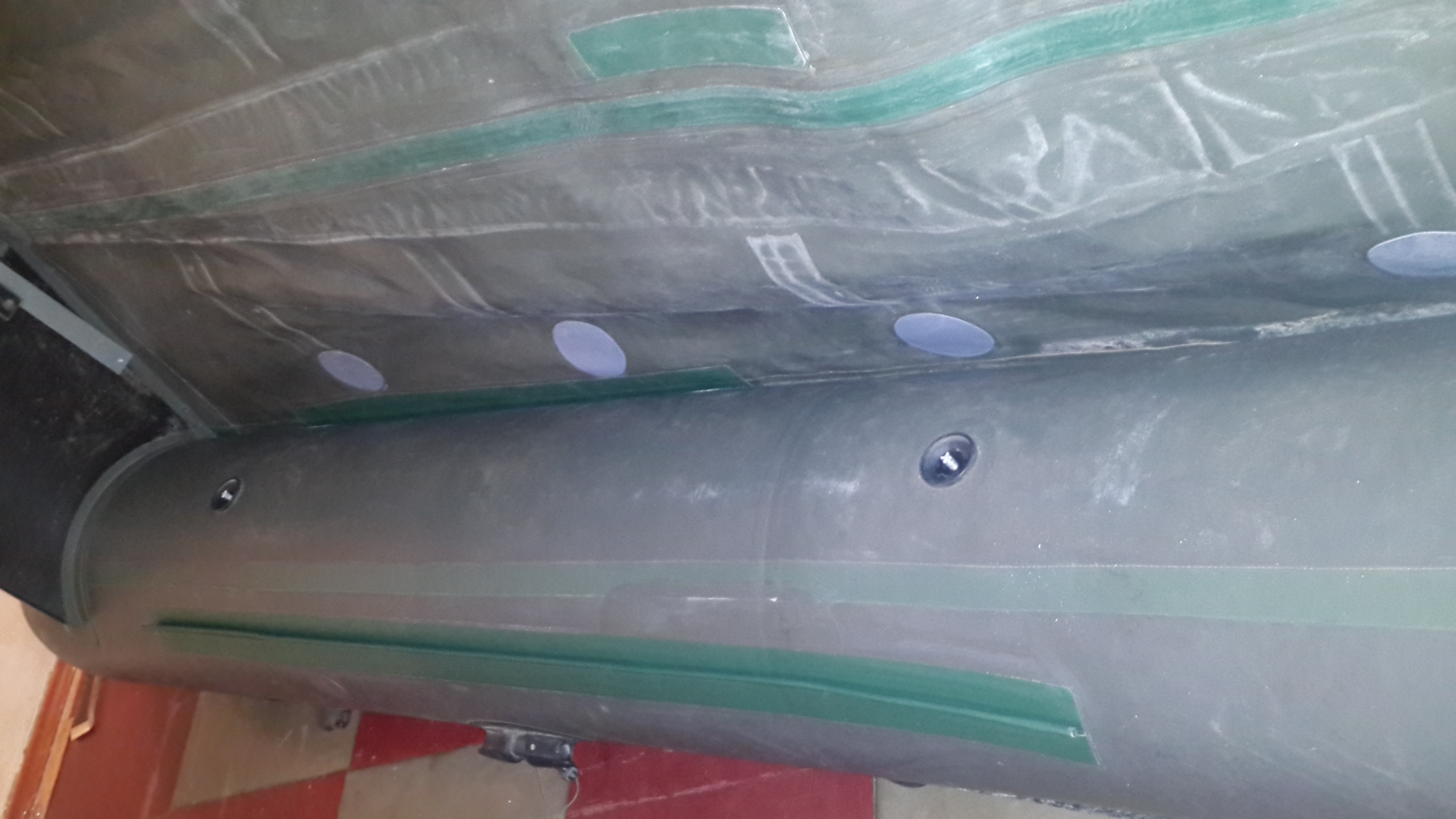

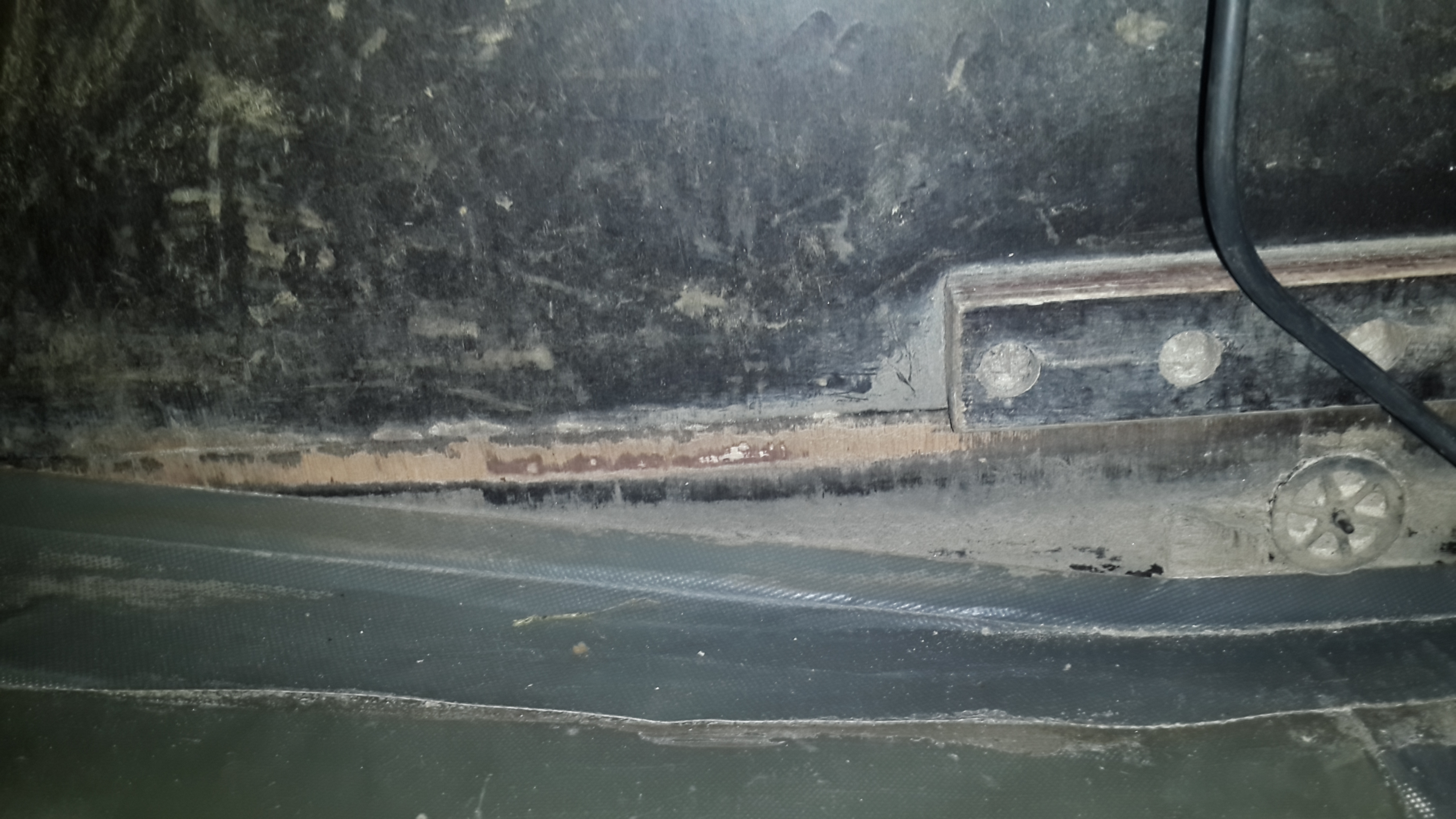

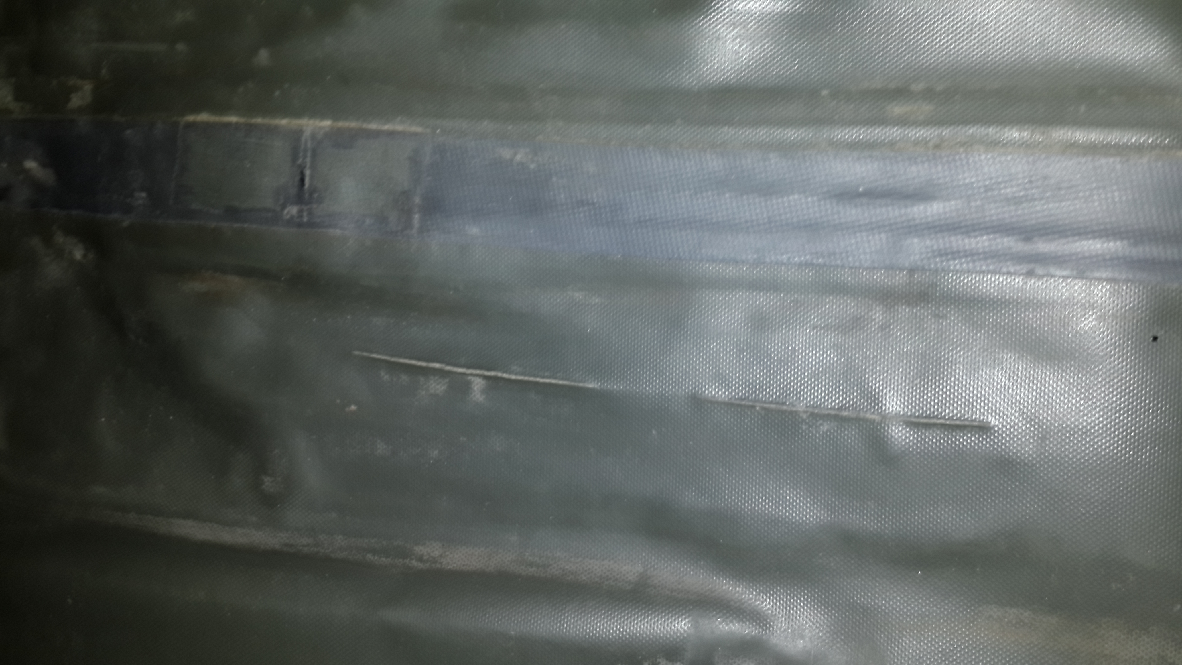

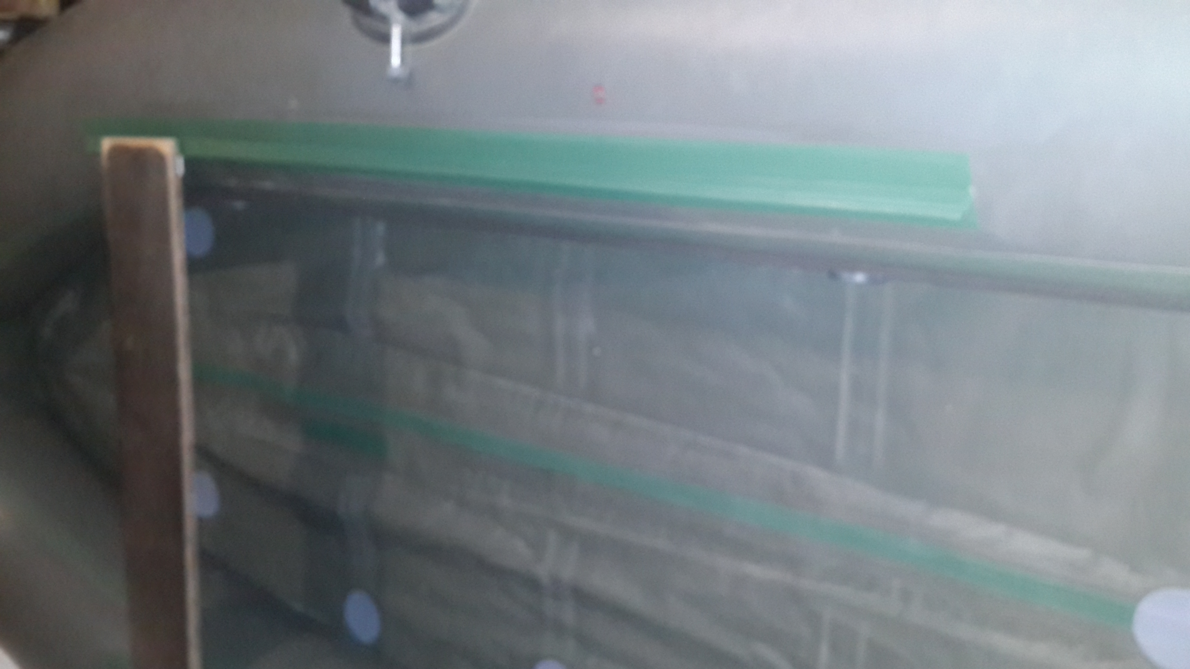

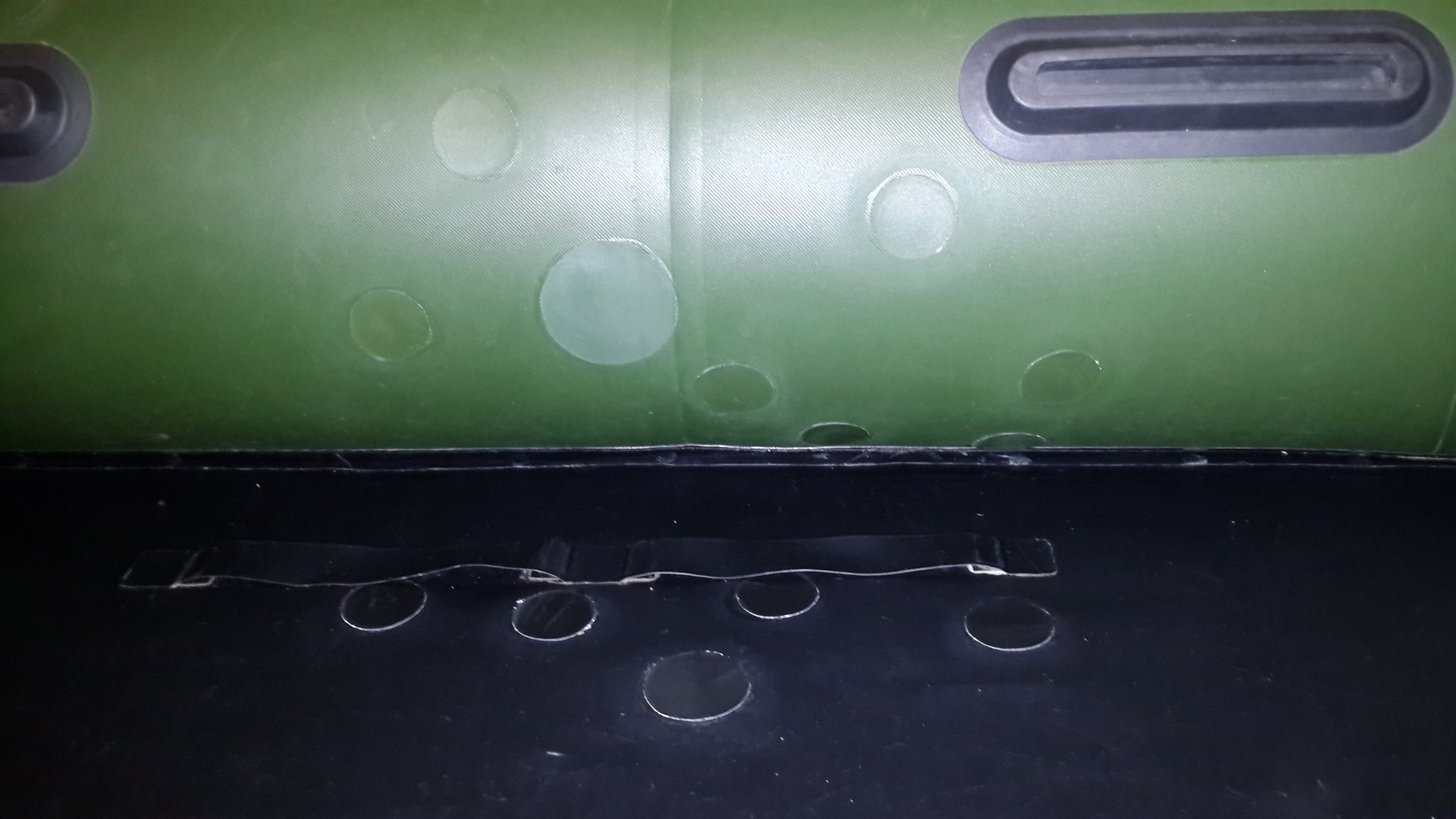

миккимаусы страшные звери
вот из области лодочка Шторм...4 сезона после ремонта...ходит...
и таких примеров могу с пару сотен накидать...фотоархив уже давно "тяжелый"...не страшно количество латок...важно кто и как их ставил...я на свою работу гарантию даю...качественно, красиво и с гарантией...
п.с. эти звери что не сьедят...то понадкусывают))

Допис від Messerschmitt Переглянути допис
Шва там разошлось сантиметров 5. Они же на месте были залеплены клеем из ЗиПа. И благополучно откатано после этого до конца сезона + в этом уже был на воде.
Больше напрягает "отсутствие" перегородки.
Но да, нужно ли ремонтировать, целесообразно ли?
Барку уже 13 лет...
перегородка сильно влияет на безопасность ...при пробое сдует и утонет и лодка и мотор...а так хоть на одном баллоне но будет на плаву...перегородки обязательно ремонтировать надо!!!
отрываются они по одной простой причине...неправильная накачка лодки...последовательность накачки, плюс перекачивают...да и при движении при динамических нагрузках давление в баллонах скачет в достаточно больших пределах в сторону плюс...
перегородки за малым исключением имеют конструктив конуса...и надо накачать так, чтобы первые баллоны" основные" были накачаны до 75-85 процентов рабочего давления...а насовой качаем до 100 процентов рабочего давления...давление в первых баллонах выравнивается...при таком раскладе перегородка как мембрана работает, но ее не отрывает, потому что она не в напряжении на отрыв...
стоит или нет решает владелец, вода ошибок не прощает и смотря на экономическую целесообразность=стоимость ремонта и состояния лодки=остаточный ее ресурс
последнюю перегородку переклеил на старичке адвенчере 320ом...двухбалонном...у владельца она рванула на полном ходу под пятнашкой ...у парня чуть инфаркт не схватил...говорит так бахнуло в носу что ...понимает что не тонет, но ср..ть остановиться не может
Востаннє редагував AlexGrom: 29.06.2020 о 11:27.
