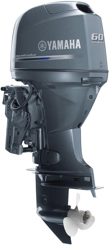

К посту №8 (про отрыв воды от баллонов) забыли, наверное, добавить это фото http://forum.fregat.kiev.ua/attachme...0&d=1343479186 на котором видно, что "отрыв" ничем не отличается от прочих РИБов. По расходу - гранд голден лайн 480 с ямахой 60 (стандартный винт) при средней загрузке и крейсерской скорости кушал 8 литров, как 70-ка ест у Вас на 2 литра меньше?! Лодка, бесспорно, отлично ходит по воде, хорошая лодка.
На фотографии лодка во время обкатки, обороты ниже средних.
60-ка (Yamaha) старая, а мы говорим о новом моторе, модель 2011 года. Прогресс не стоит на месте.
Передаточное отношение: F60CETL - 1,85 (24/13); F70AETL - 2,33 (28/12)
Разная система газораспределения: 8 клапанов и 16
Система впрыска топлива: более усовершенствованная
Разные моторы ...
