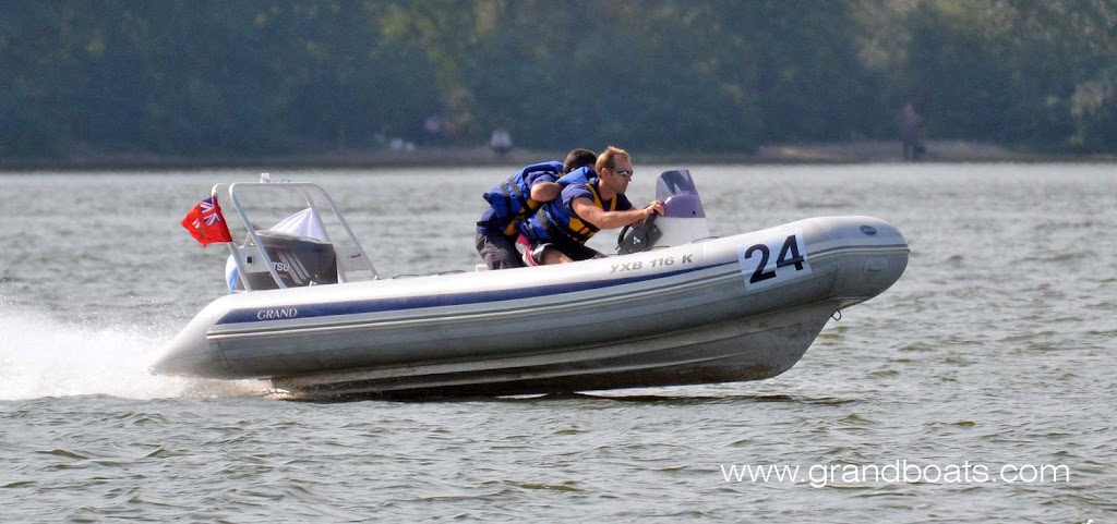

Допис від ANTON_GRAND Переглянути допис
... с мотором YAMAHA F70AETL имеет расход 6,5 л/ч при загрузке 3 чел. крейсерская скорость 45-50 км/ч, обороты двигателя 4000-5000;
с мотором MERCURY F60 ELPT EFI при тех же нагрузках имеет расход 9-10 л/ч
Допис від Юрий-dp Переглянути допис
не верная инфа
Данные правдивые, только факты.
Все зависит от корпуса лодки, сопротивления воды ...
Здесь можно это хорошо увидить, как разные лодки ведут в режиме глиссирования. При наличии системы HSH, пятно контакта баллонов минимальное, а у обычных корпусов баллоны толкают воду, вперед. Тем самым лодка имеет меньшую скорость и соответственно повышенный расход топлива
Мне кажется, эта система такой уж ощутимой прибавки в скорости, а уж тем более в расходе топлива, как вы пишите, не даёт.
А фото выложенные так это удачно подобранные моменты. У меня есть фото Амура, где он идёт на одном винте, так это же не значит что он постоянно так ходит, прямо начина с выхода на глис.
