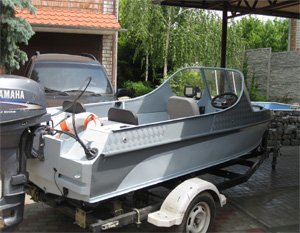

Была...., тюннинговал новый корпус.
Ходил в основном один или иногда вдвоём, Ямаха 25 4-т длинноногая 78 кг , бак 25л. под кормовым диваном, винт нерж. NewSaturn 3 10"1/8"-13", всё было отлично, скор. 45-47 км.
Нечего в Немане четверым делать....
