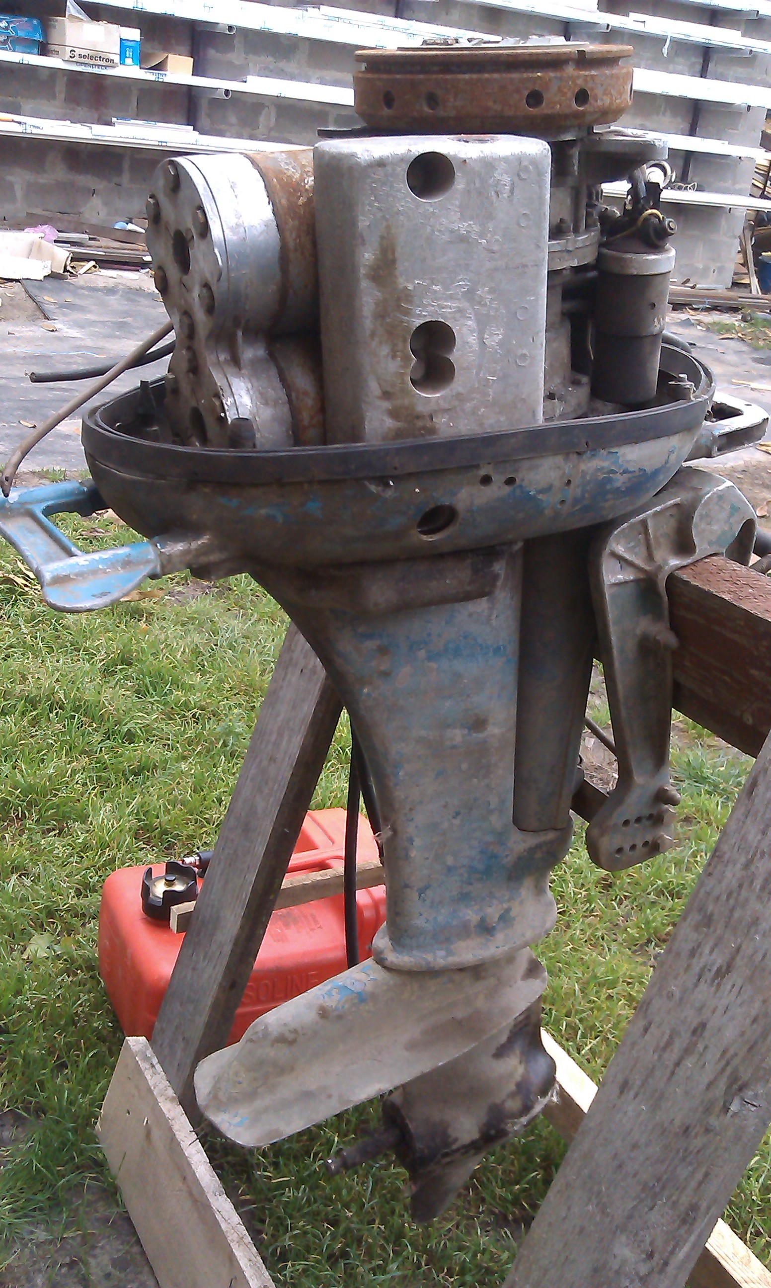

Этот и так и так работает у него масло заборник в углу видно японци продумывали как универсальную моторяку .Ведь это копия движка Янмар. Только заливную горловину надо поменять там их тоже две с какого угла удобней . Я купил такой движок с горевшего генератора , хочу приладить на вихрёвскую ногу .
Вот только засада с передачами . Тяга как раз в движок выходит , буду авто трасик с кулисы мудрить. Не сочьтите за ... просто интересно
Что получится . Надо думаю и винт по больше ставить так как крутящий момент позволяет. Вобщем думаю для водоизмещающего катера должно хватить.

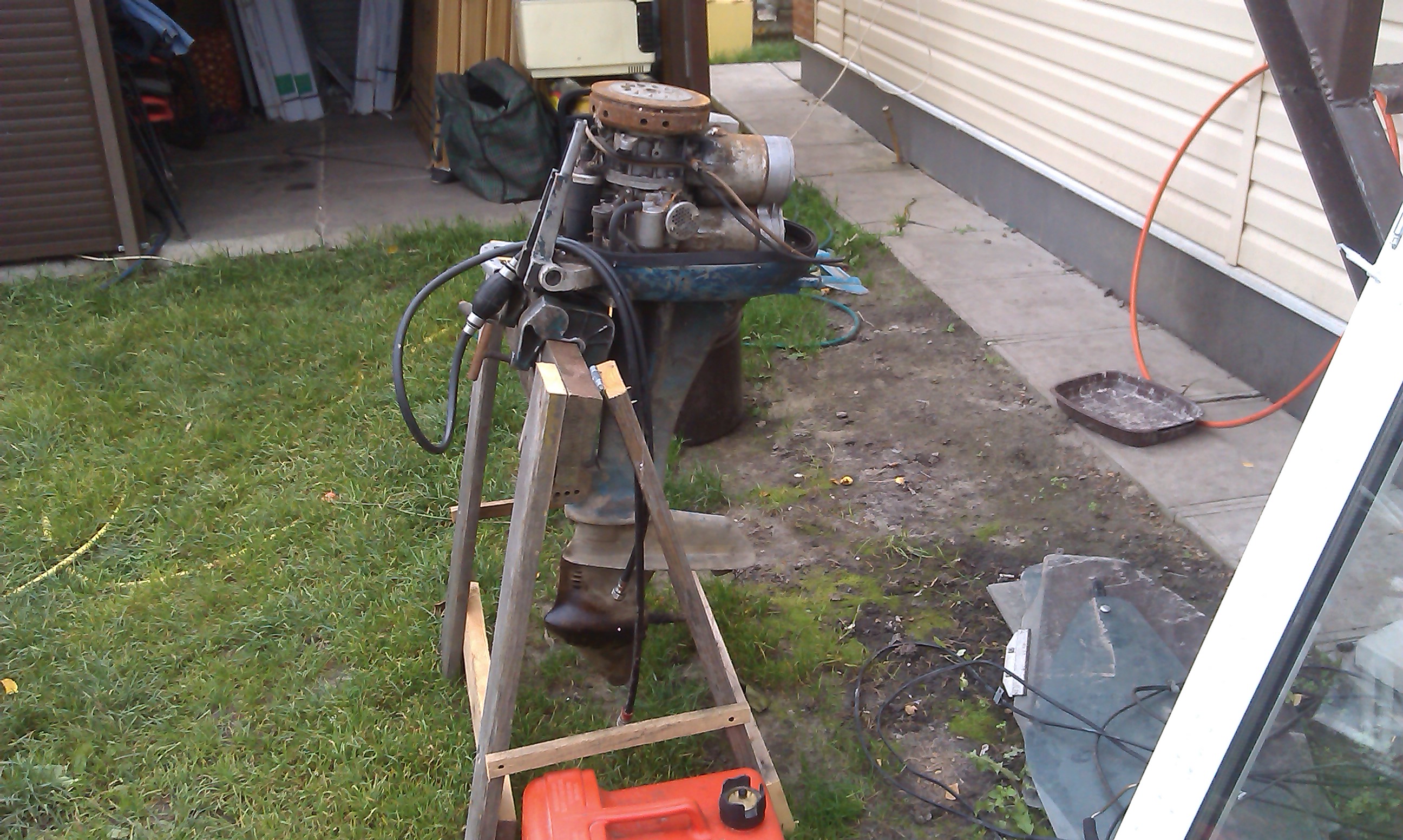

Вот начало моё ! Нужен винт и вал.

Парни были правы по поводу масла в картере . Надо увеличивать картер для масла и делать его охлаждение . Нет времени . Двигатель пока не разберал я его использовал для компрессора для пескоструя так как у меня нет дома 380в чтоб крутить мой компрессор .
Но проект не заброшен. Отпескострую свой катер а потом займусь опять .
