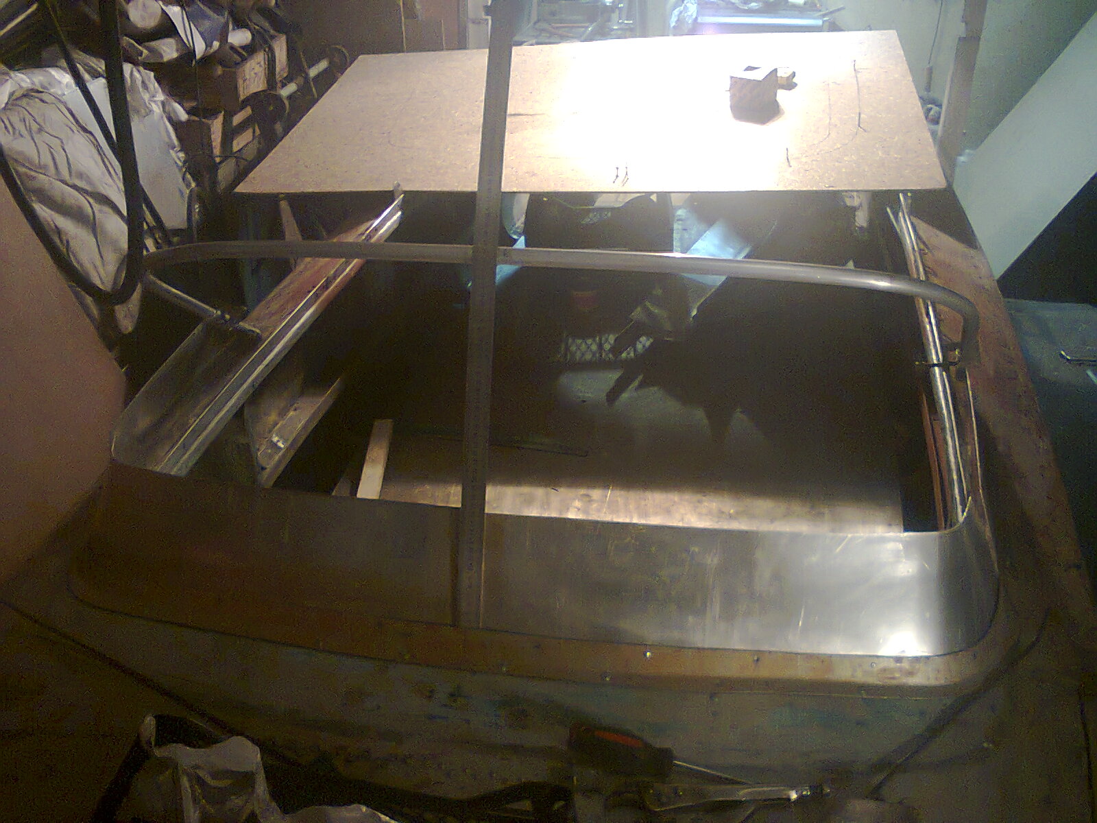

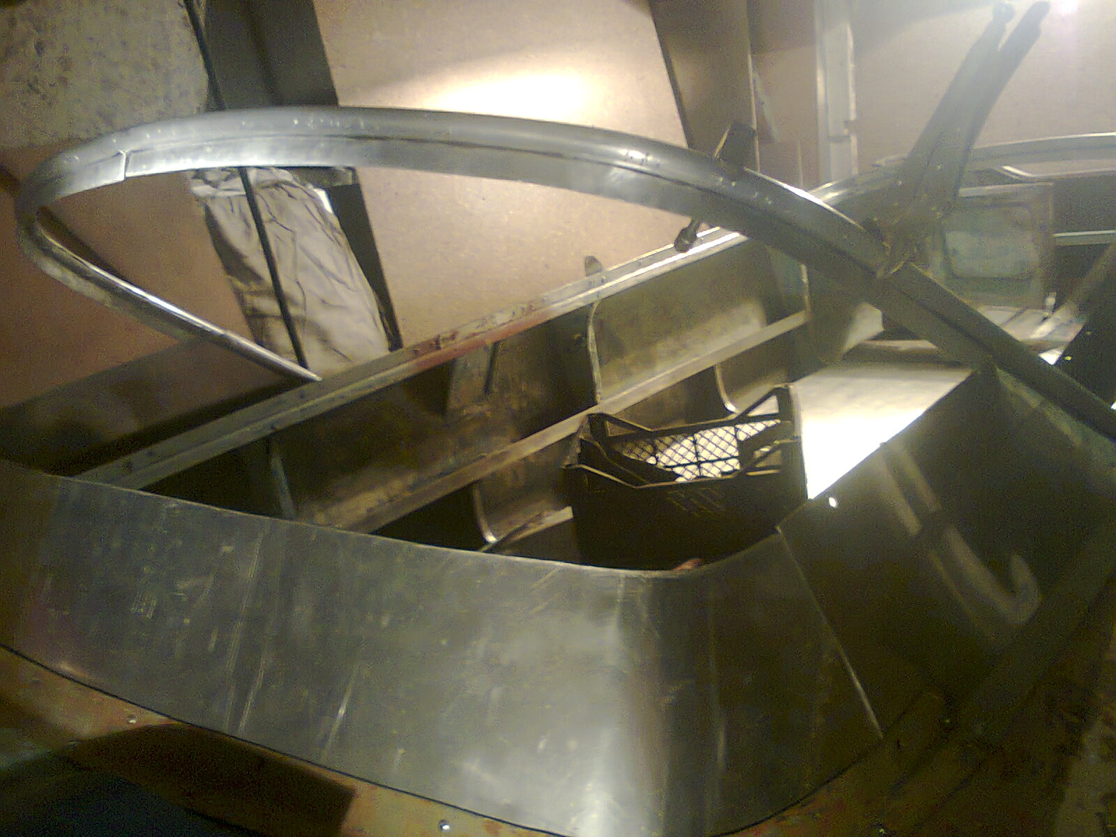

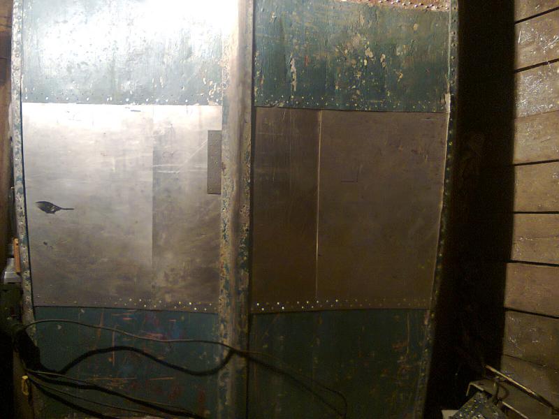

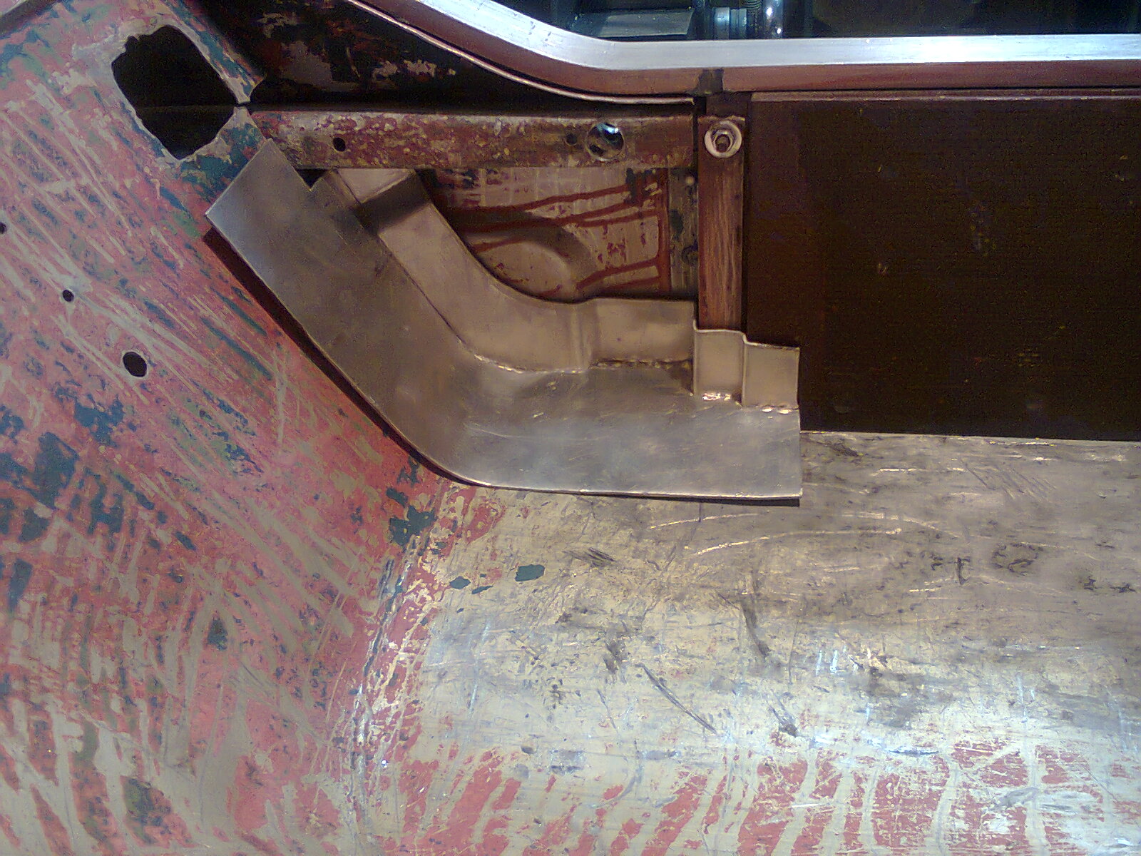

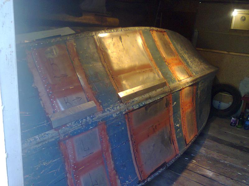

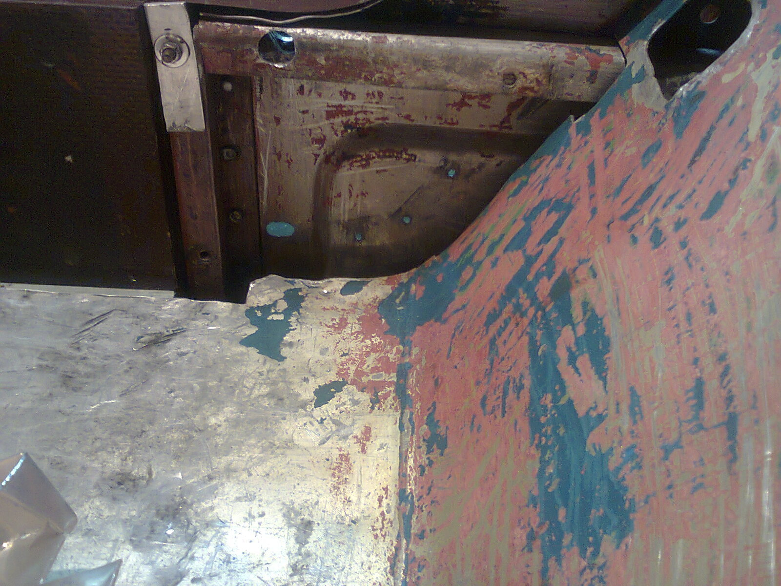

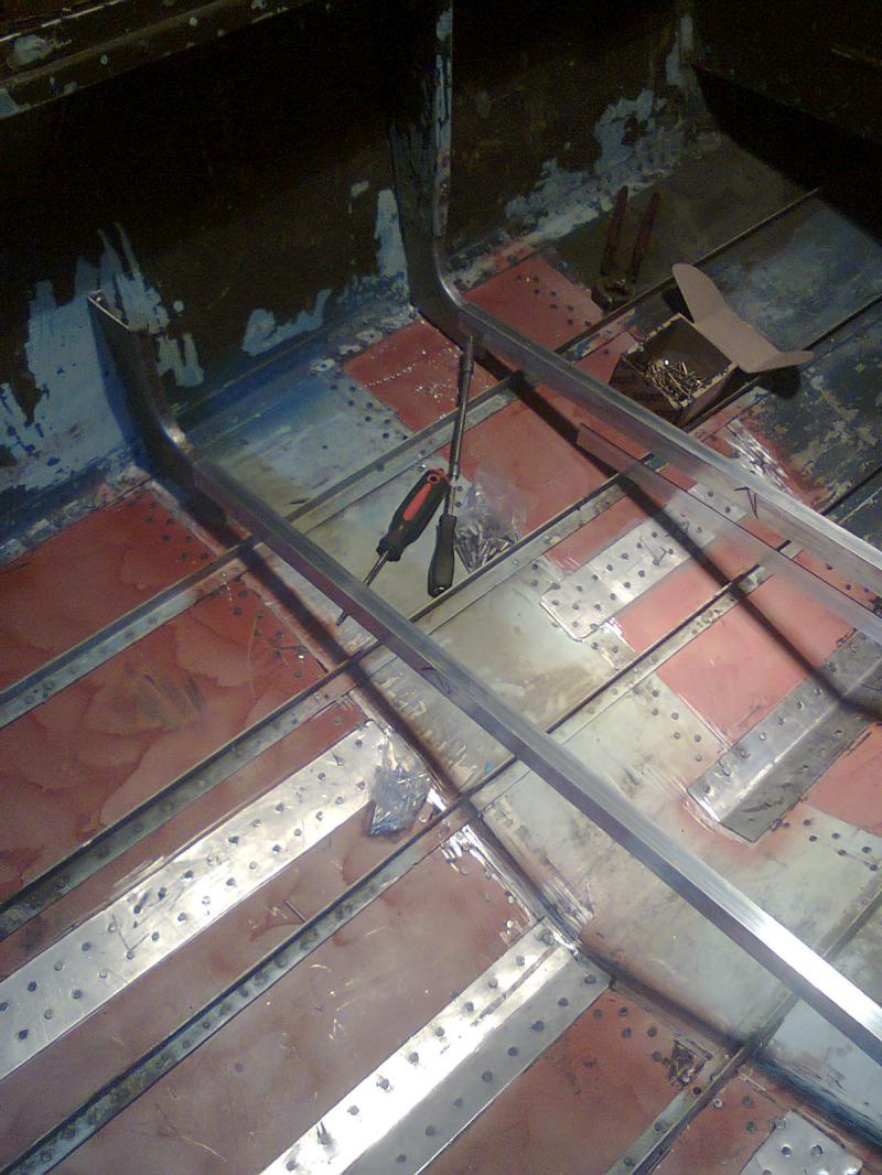

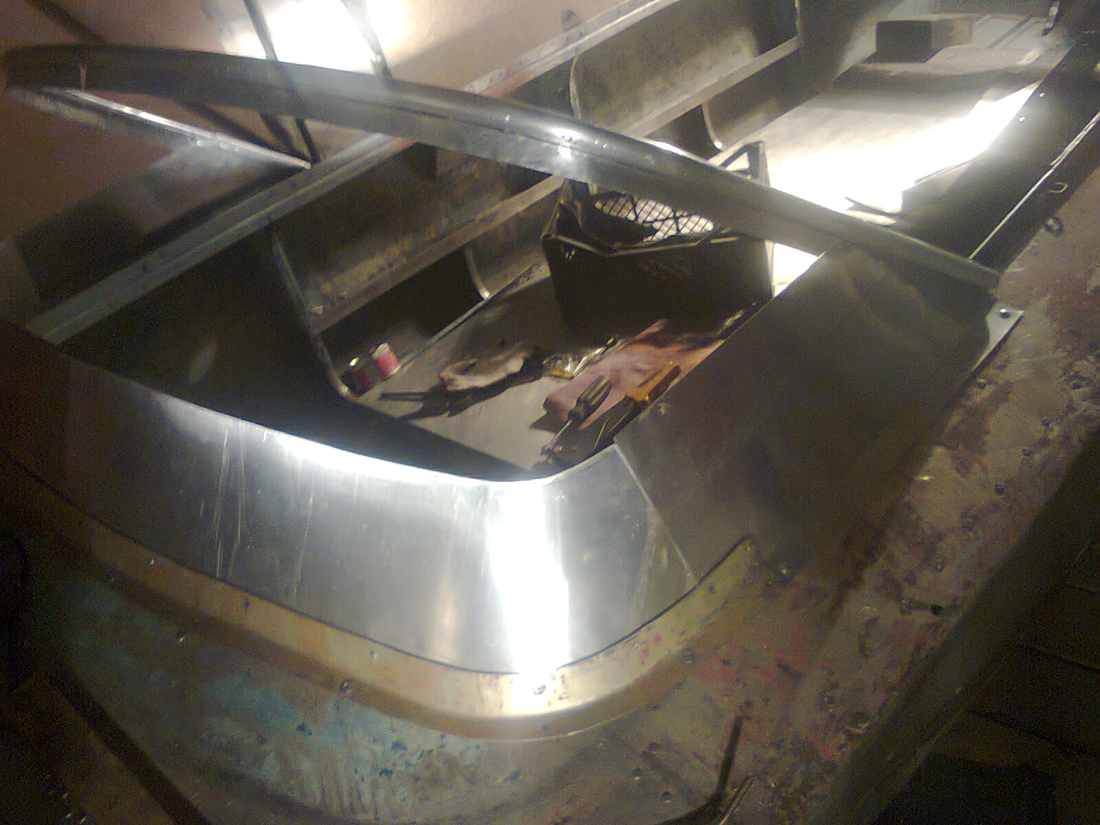

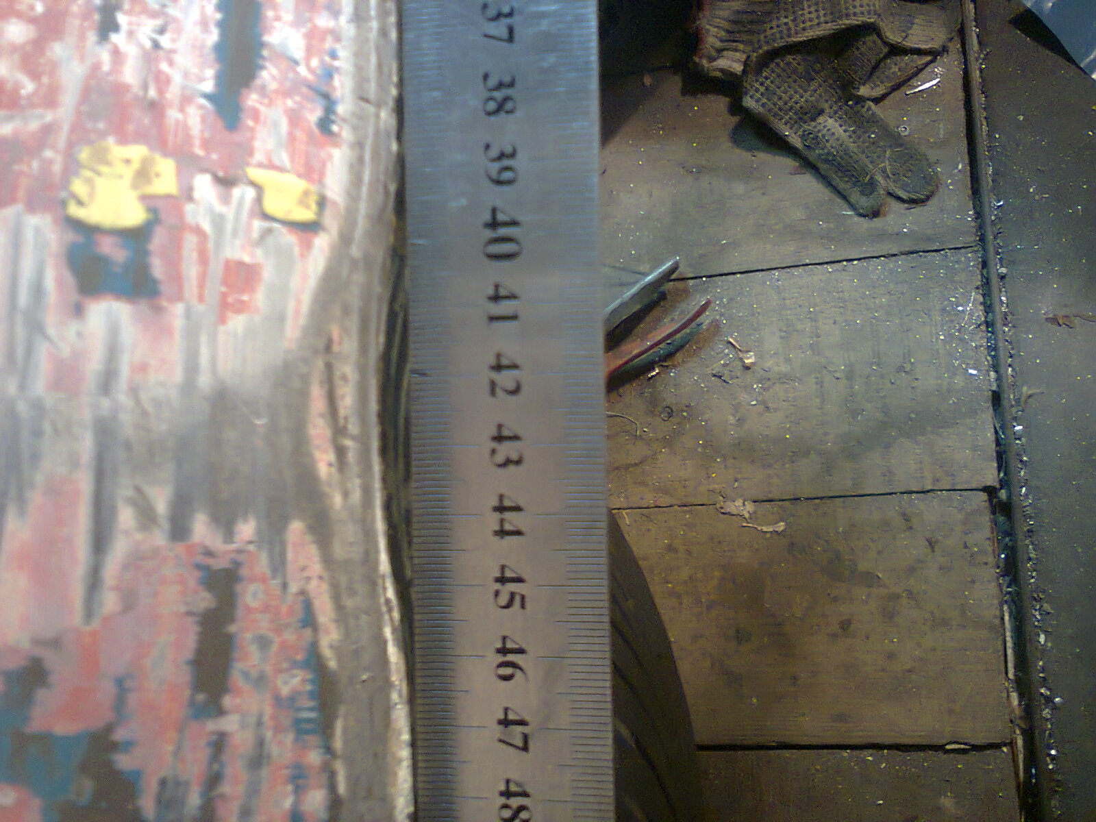

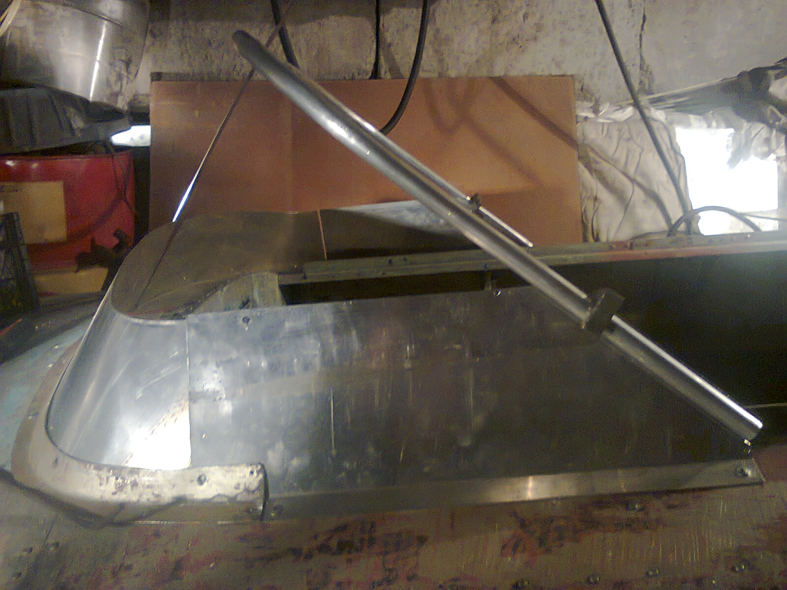

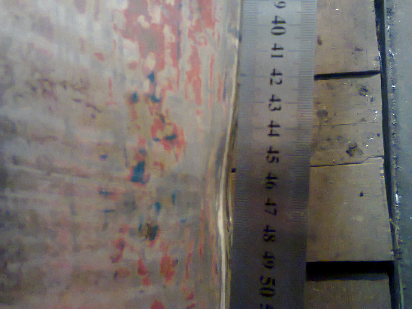

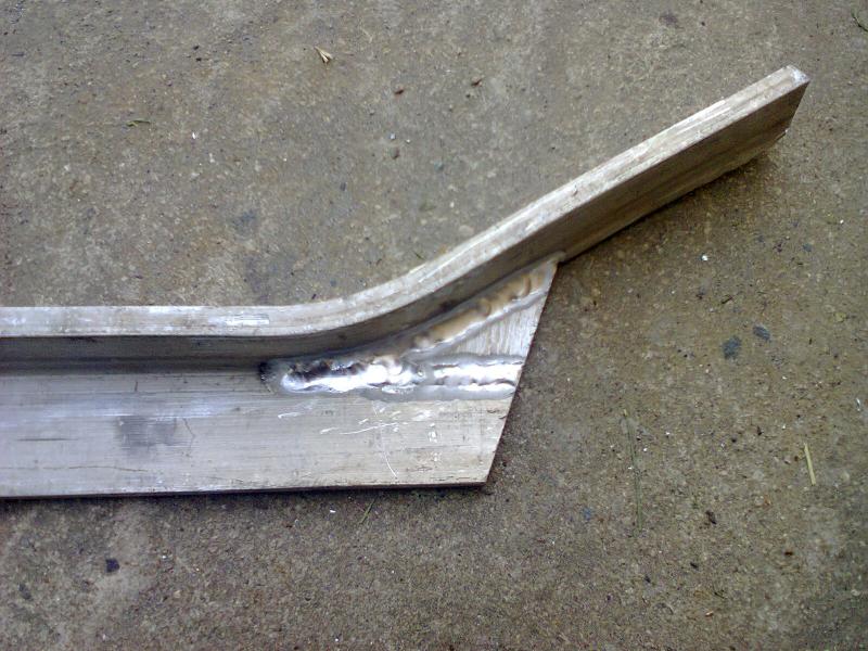

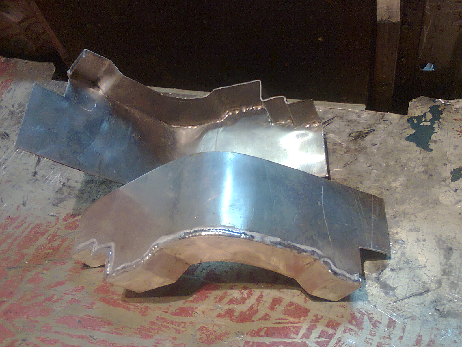

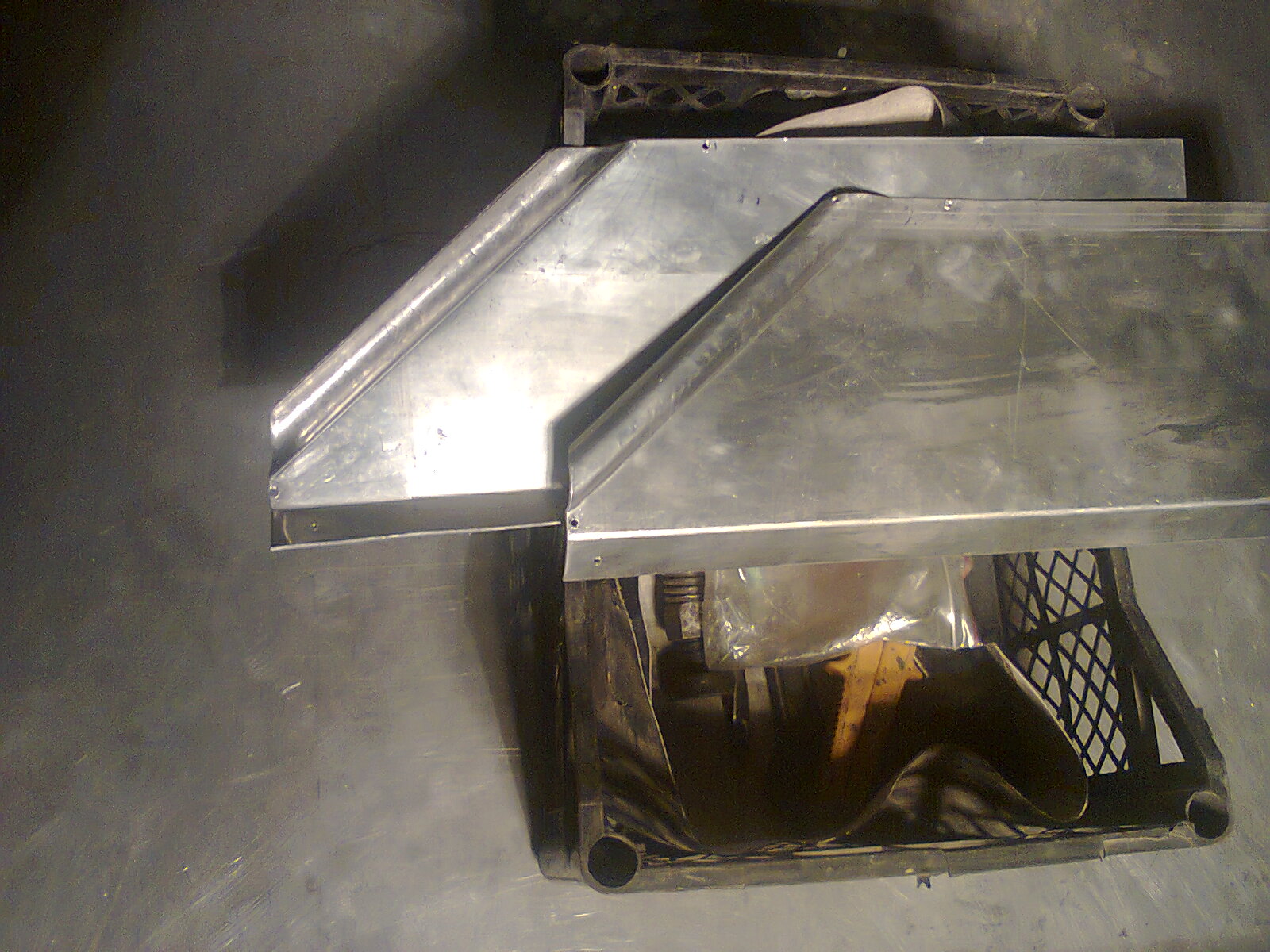

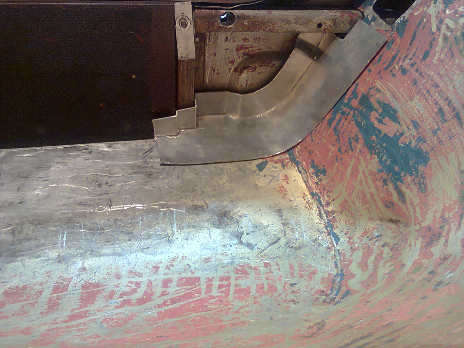

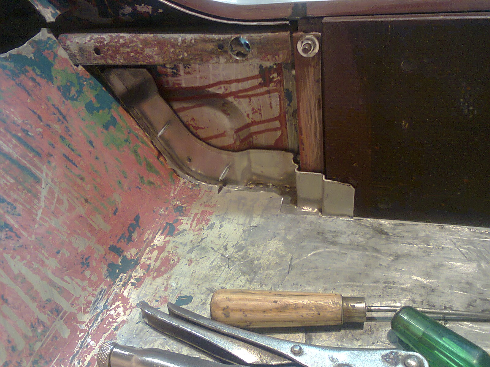

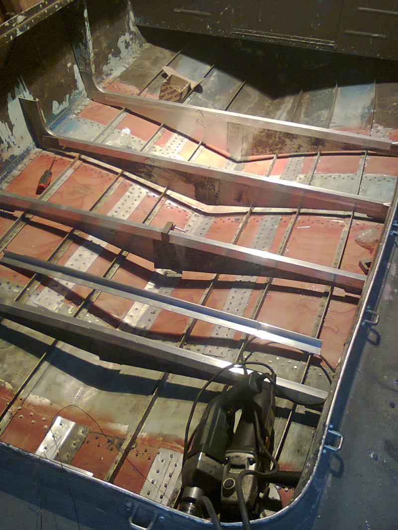

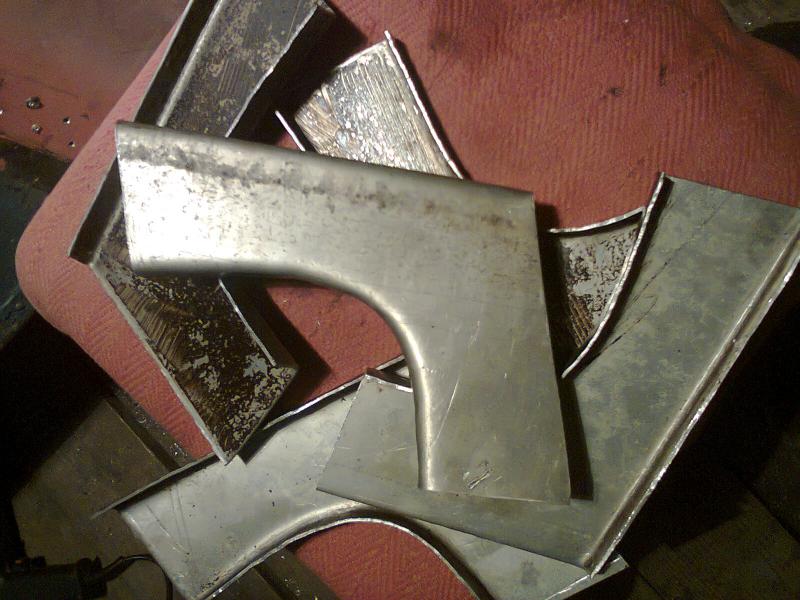

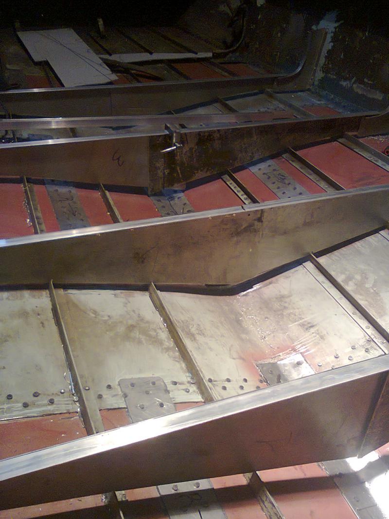

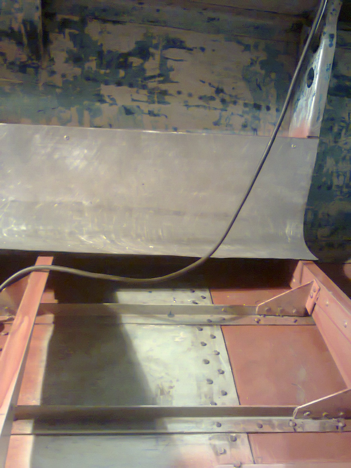

Моя эпопея с лодками длится уже довольно давно, с 80 годов пошлого века. Самой первой была лодка МКМ после нее были всякие разные Проги и Крымы потом все продал в 2004 году, но вот снова загорелся лодкой, начал смотреть что бы купить - тяжелой лодки не хотелось выбор пал на Обь.Единственая проблема что таких лодок выбор очень мал,их практически нет вот и пришлось брать что было. А было вот что.
Корпус был в плачевном состоянии ,одним словом пришлось поработать. Уж очень хочется попробовать как Обь себя ведет на воде. Фоток по всем этапам ремонта корпуса много вот небольшая подборка по ходу работ.

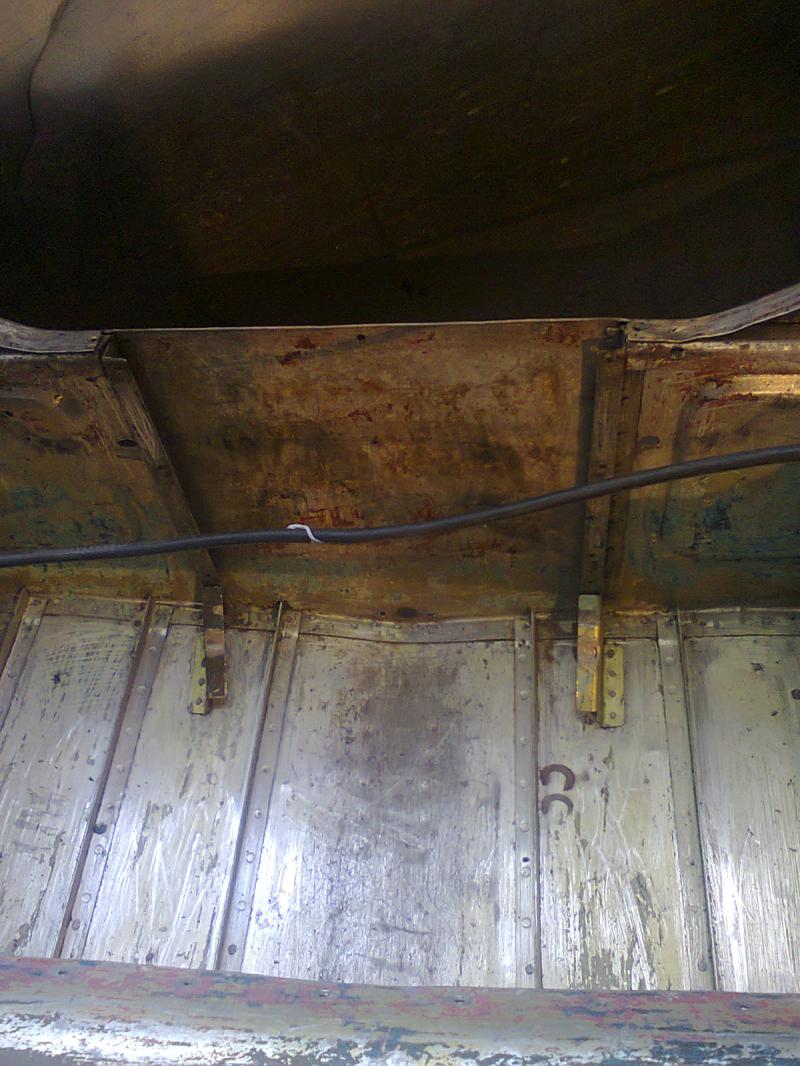

Типово Re: Обь1. Восставшая из Ада.

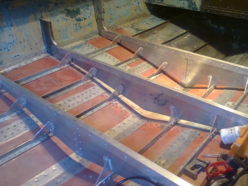

С навесными шпангоутами сами придумали или кто посоветовал ? Или клепать надоело ?

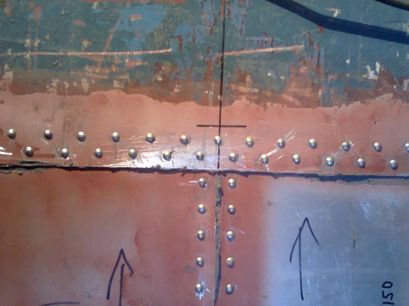

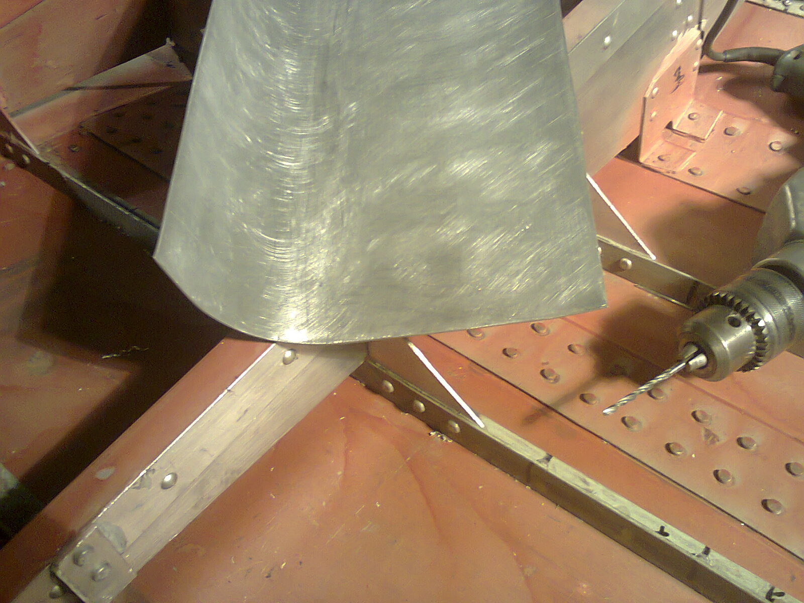

Просто изучил мировые тенденции а по серьезному все трещины на днище шли поперек, вдоль старых шпангоутов, лодка была трех шпангоутная есть еше модификации с пятью шпангоутами те немного покрепче. Вот и пришлось во первых добавить шпангоутов чтобы разнести нагрузку на большую площадь а во вторых отделить шпангоуты от дниша и связать их со стрингерами для удобства сборки как это сделано допустим на Крыме и Немане. Ну и еще есть у меня такое мнение что поперечные шпангоуты приклепаные непосредствено к днищу и не имеюшие связей со стрингерами создают опасную концентрацию напряжений в обшивке ,поэтому там и образовались трещины. А по заводу было именно так ,стрингера проходили через вырезы в шпангоутах,на шпангоутах лежали слани и при ходе по волне вес всего барахла в кокпите опирался через шпангоуты на малую часть площади днища потому и порвало в тех местах.

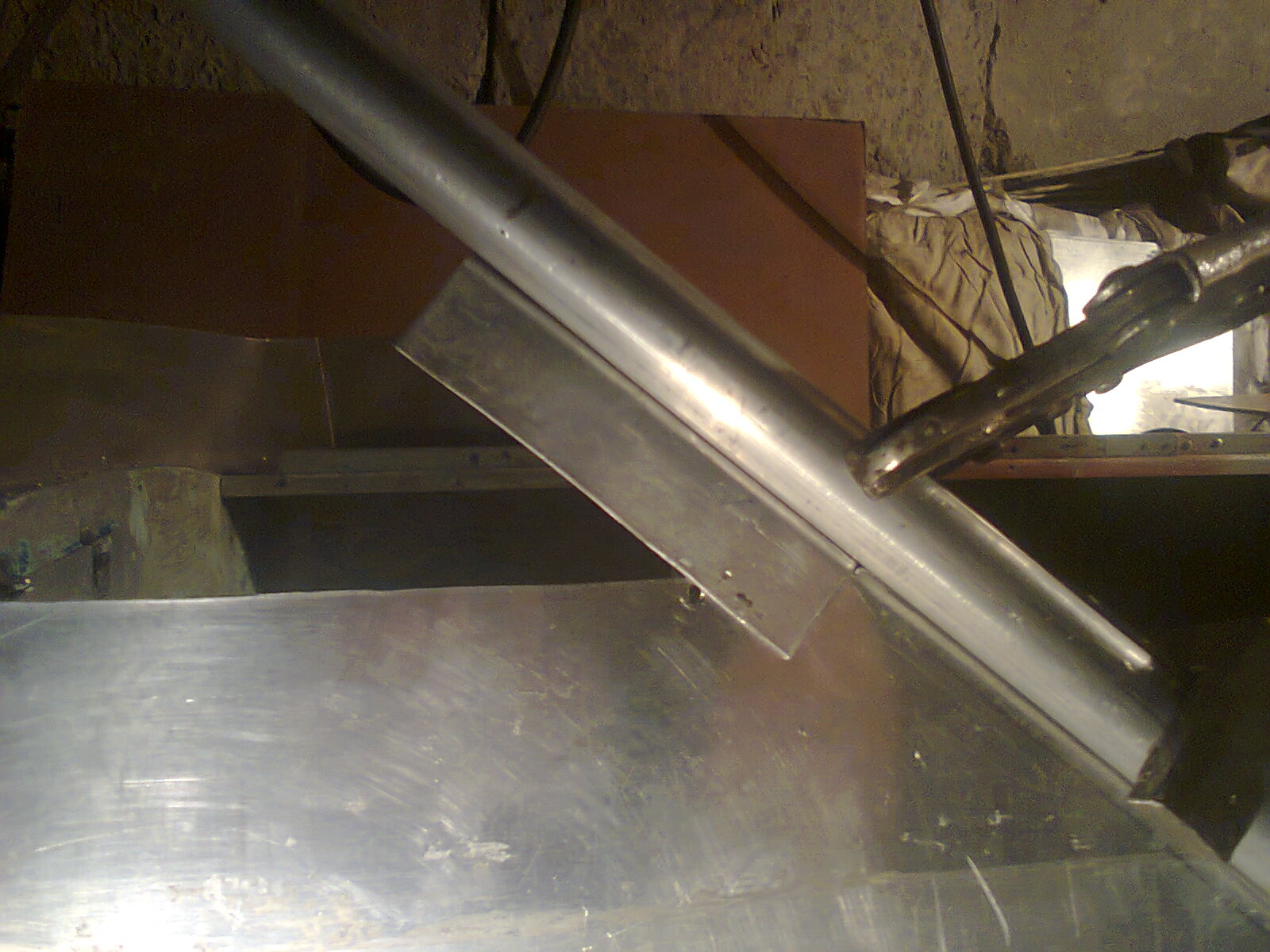

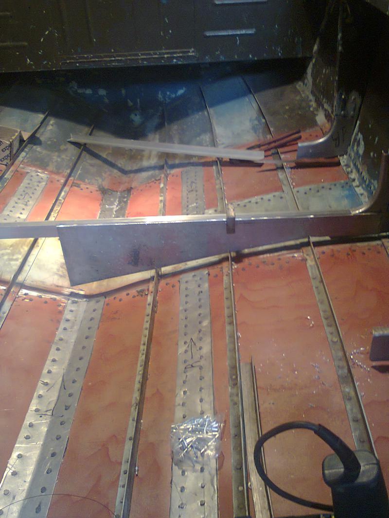

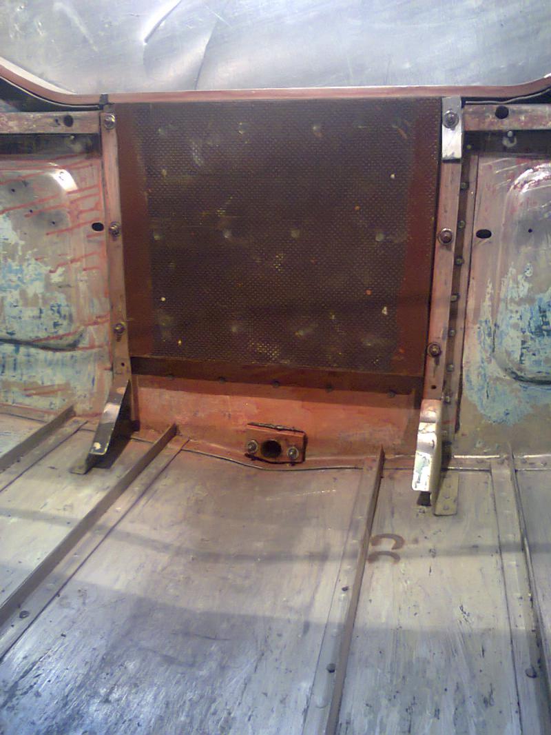

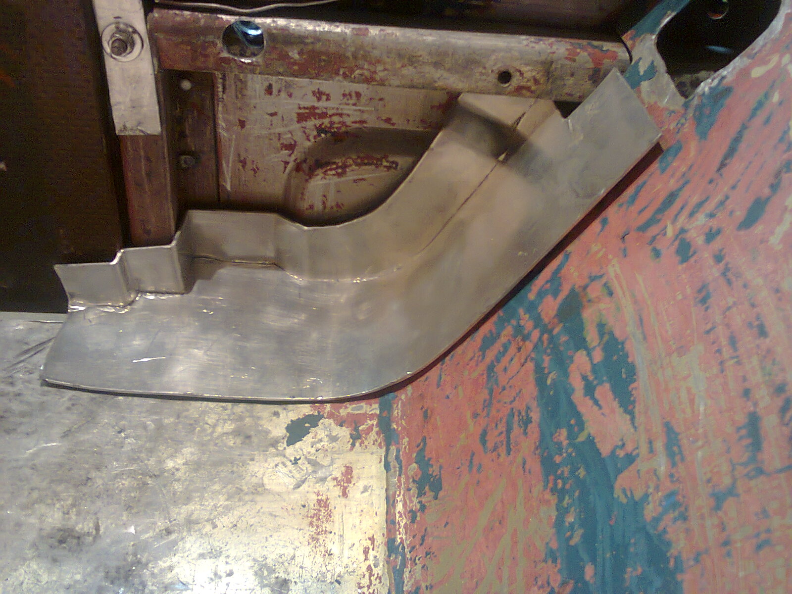

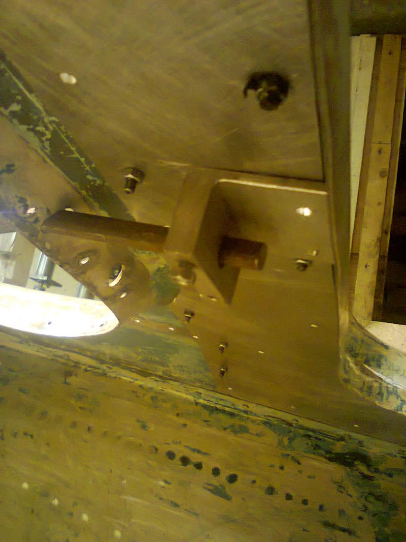

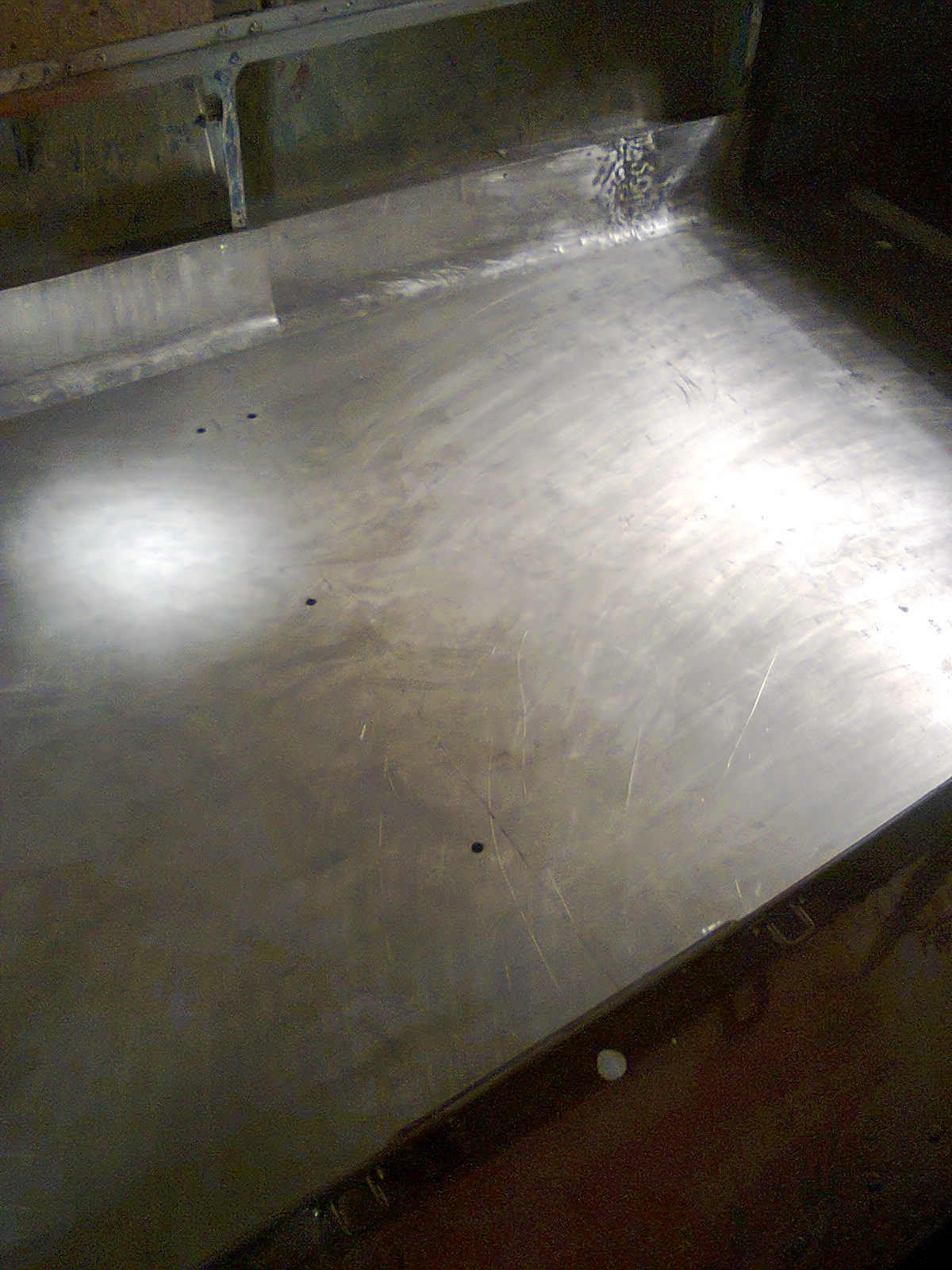

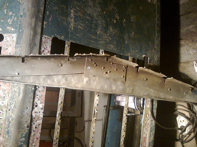

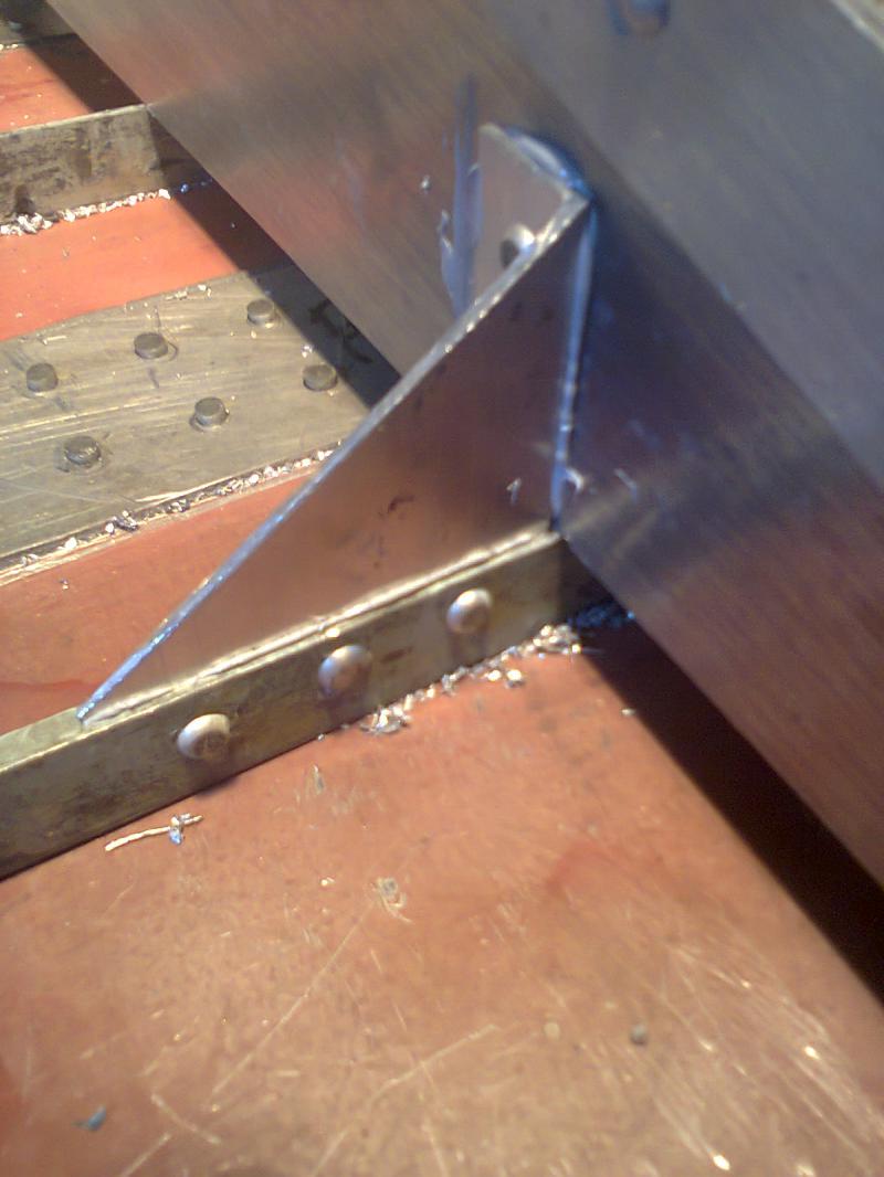

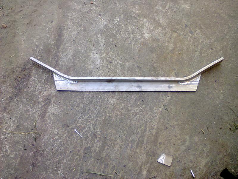

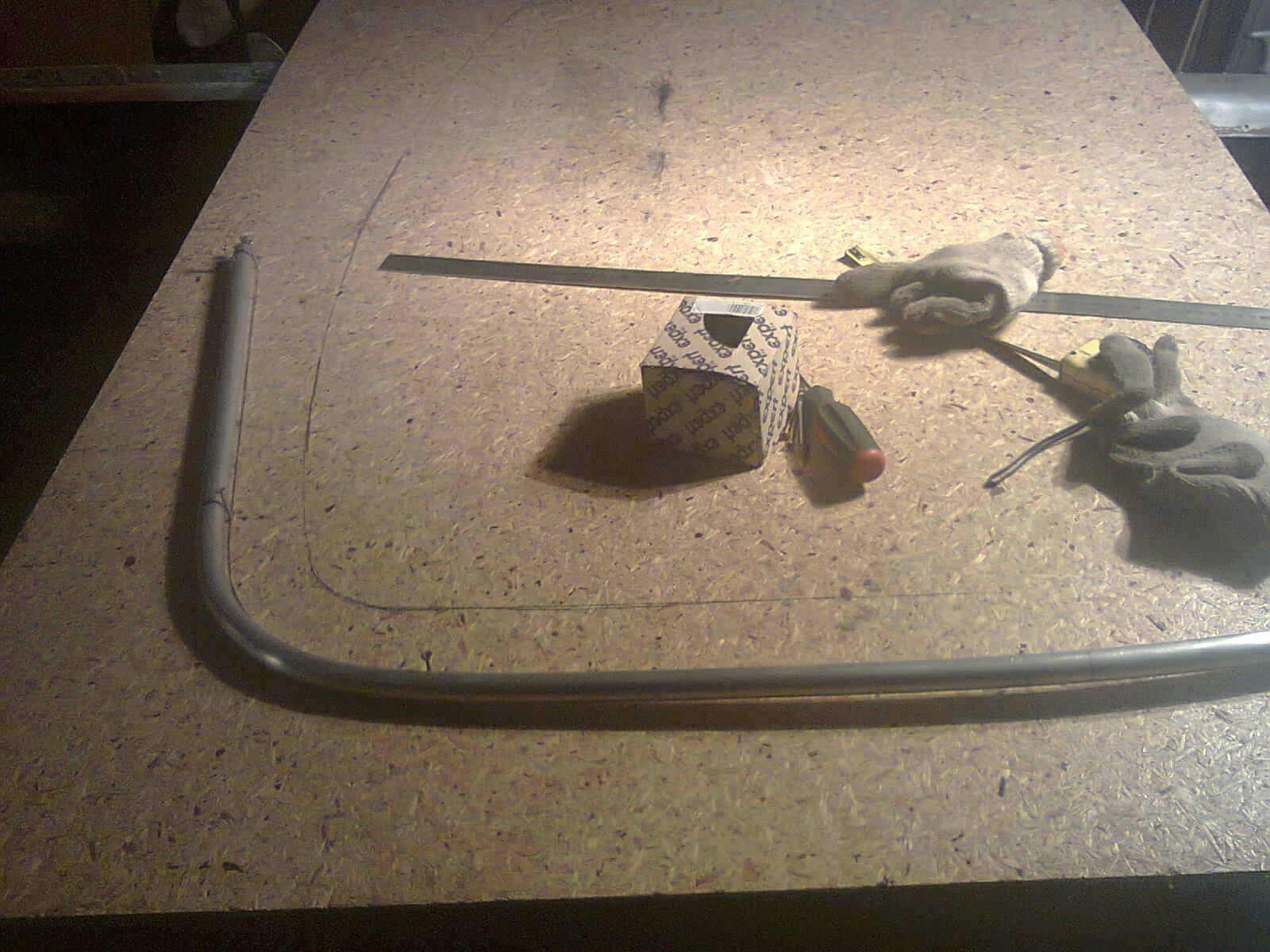

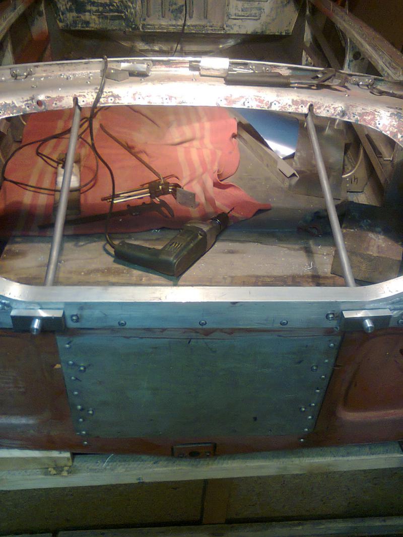

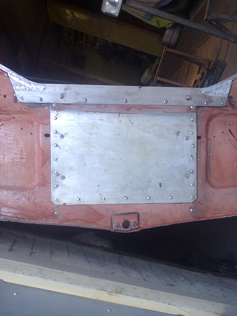

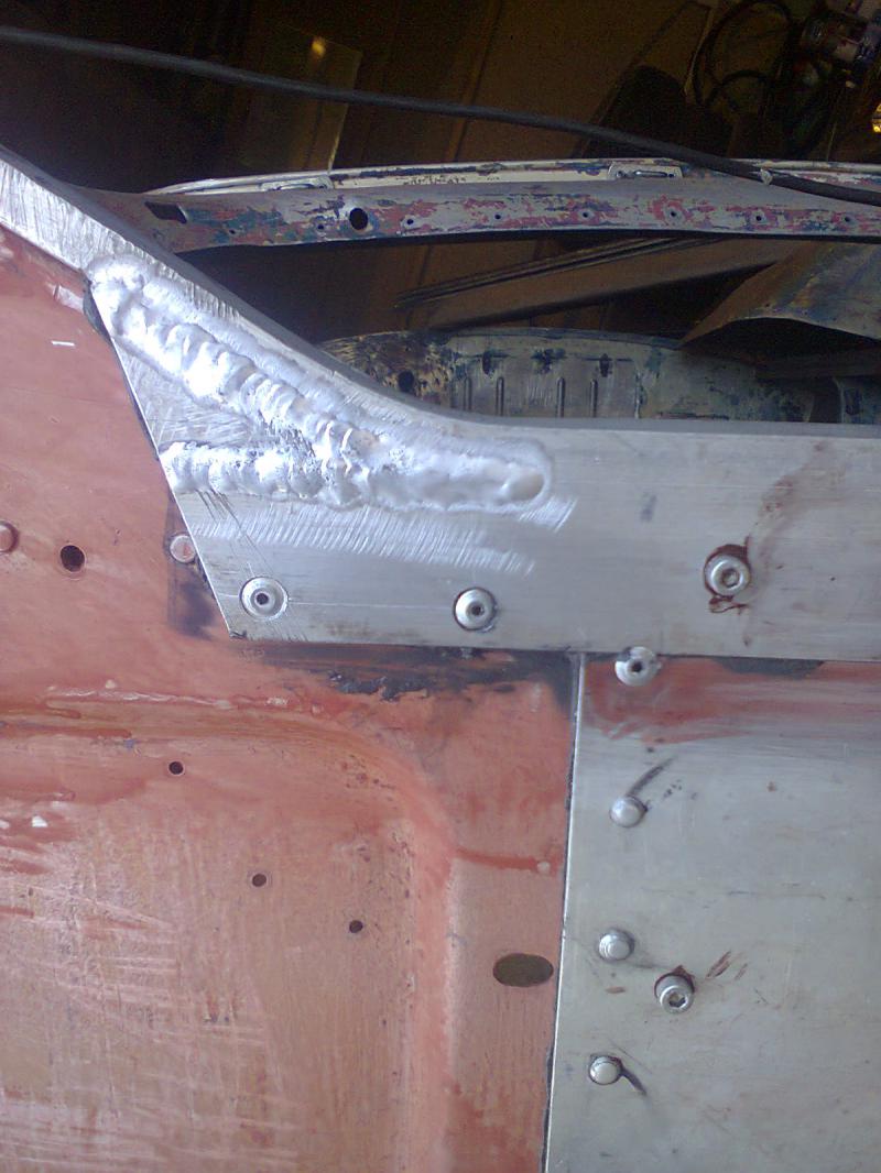

Продолжаю. Транец усилил деталью свареной из толстостенного уголка и снаружи накладкой толщиной 3мм из д16т. Для крепления растяжек пришлось усилить корпус изнутри накладкой которая связана с рамкой кокпита ,по другому просто крепить их там не за что да и утяжелять разными железяками просто не хотел, тем более рамка охватывает всю лодку и нагрузка будет равномерно распределятся по корпусу. . Растяжки 14 мм тоже из д16т ну чтоб не ржавели и вообще люблю я этот материал.

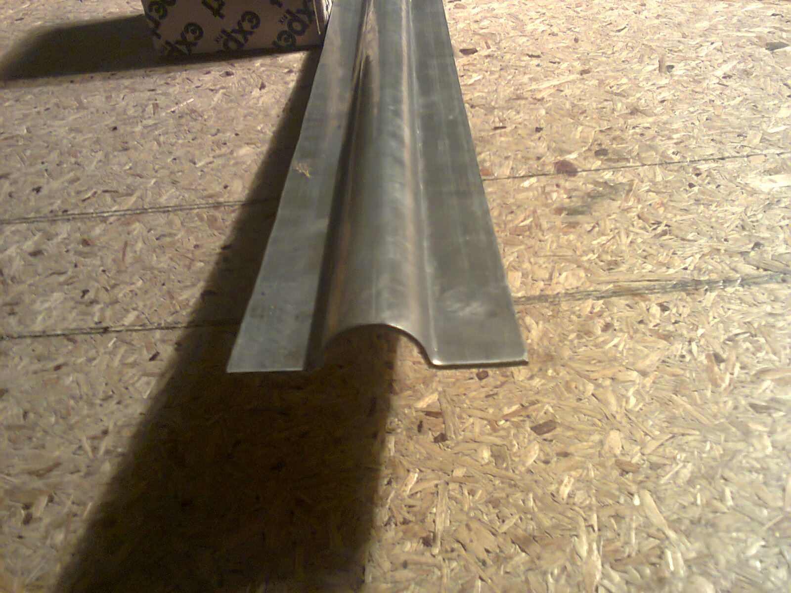

Назва:  Фото0625.jpg
Я бы от растяжек отказался так как они не несут практически никакой нагрузки,занимают место, я обвязку сделал бы с помощью треугольников,более жестких связей на сегодня нет.Материал Д-16Т.
Я бы от растяжек отказался так как они не несут практически никакой нагрузки,занимают место,:
Спорить на эту тему я не буду,силу реакции опор никто еще не смог отменить.

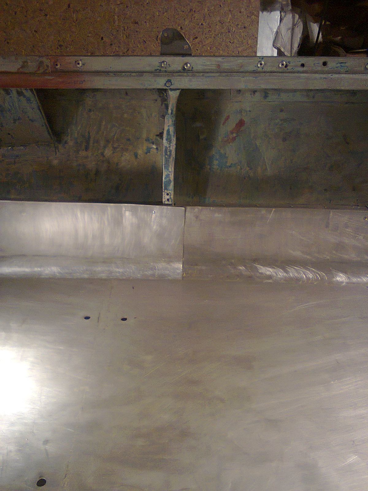

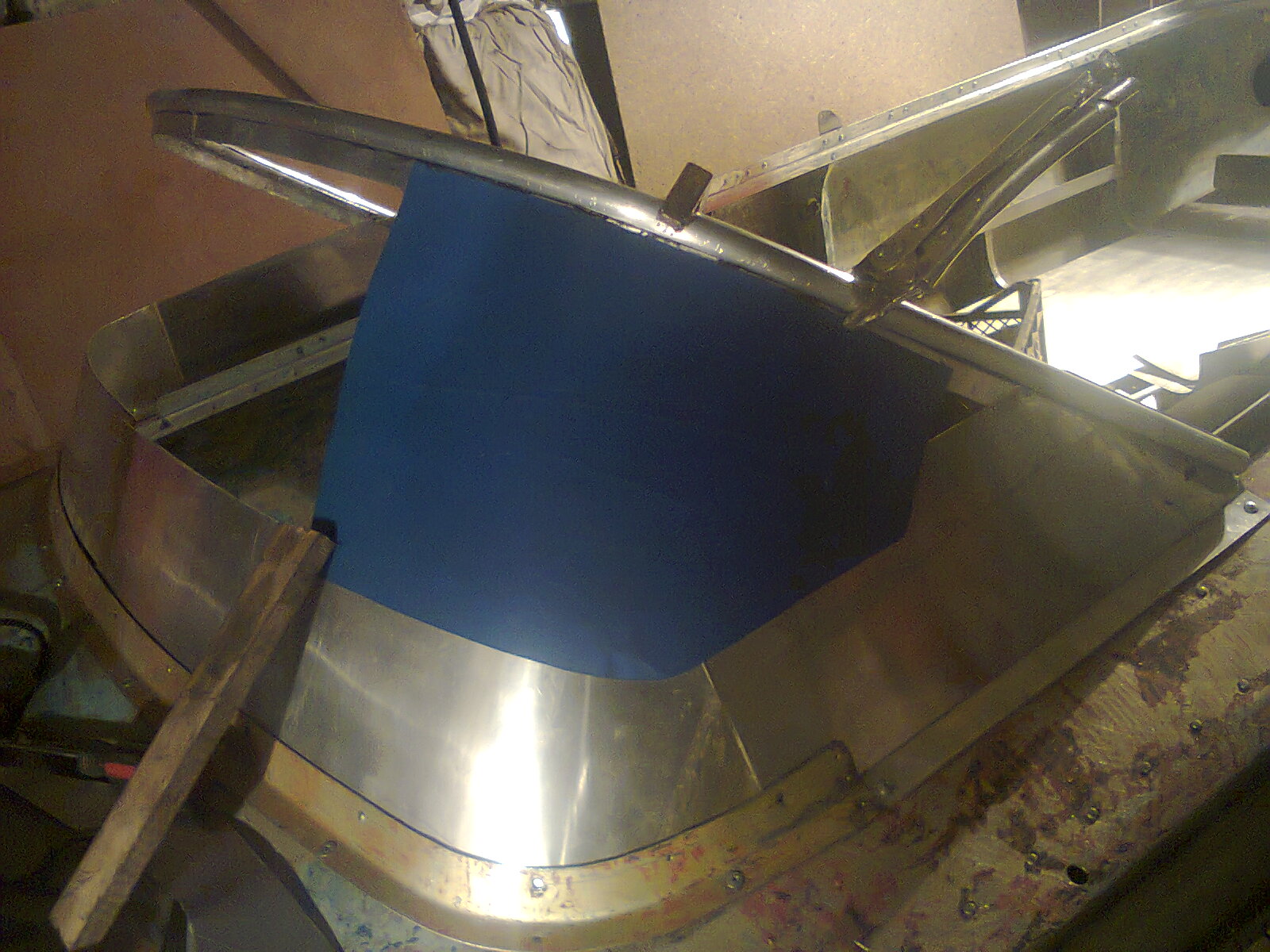

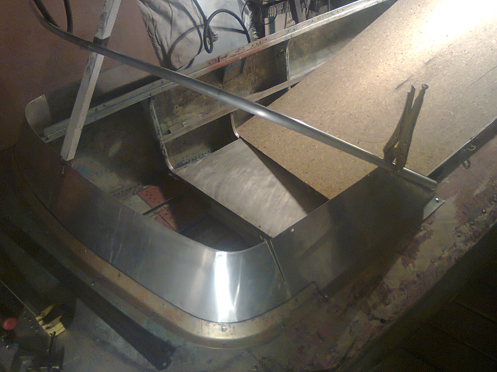

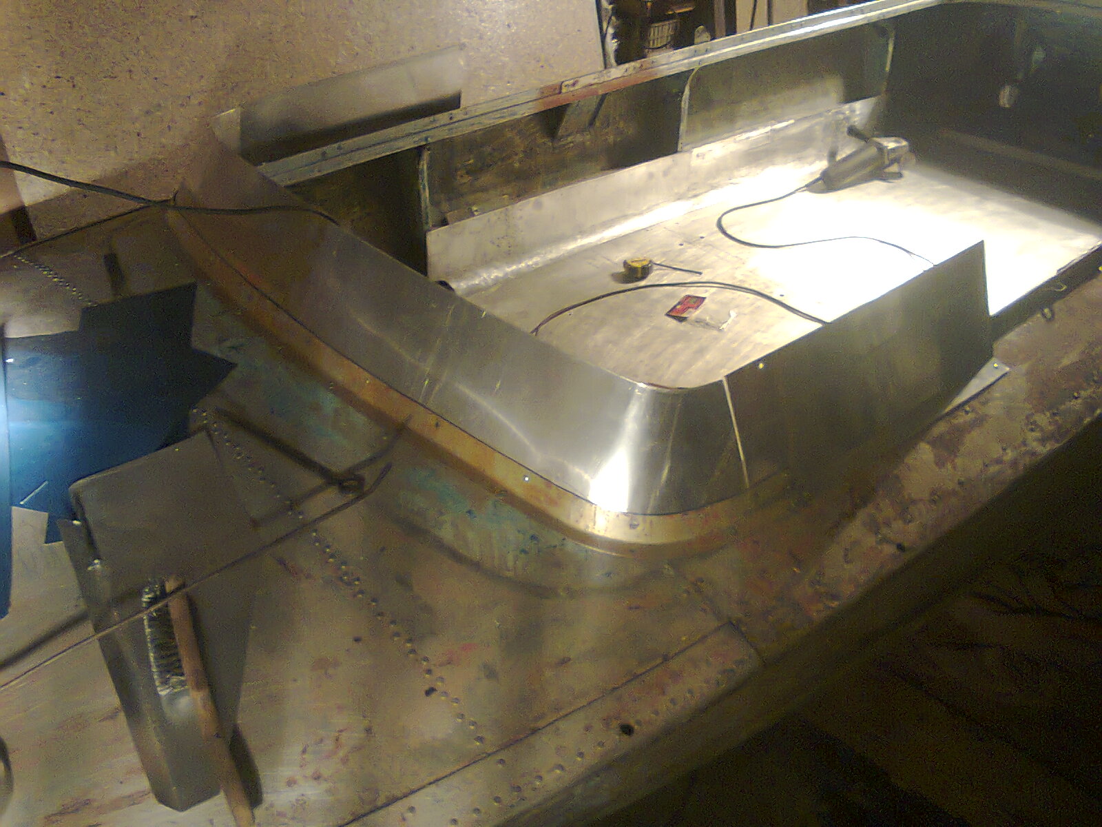

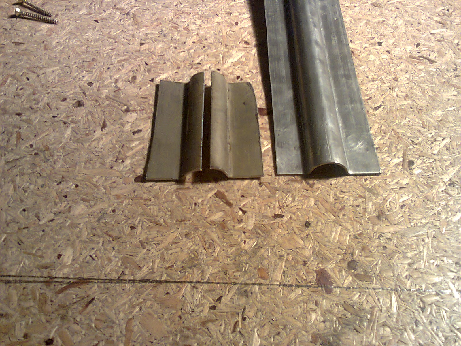

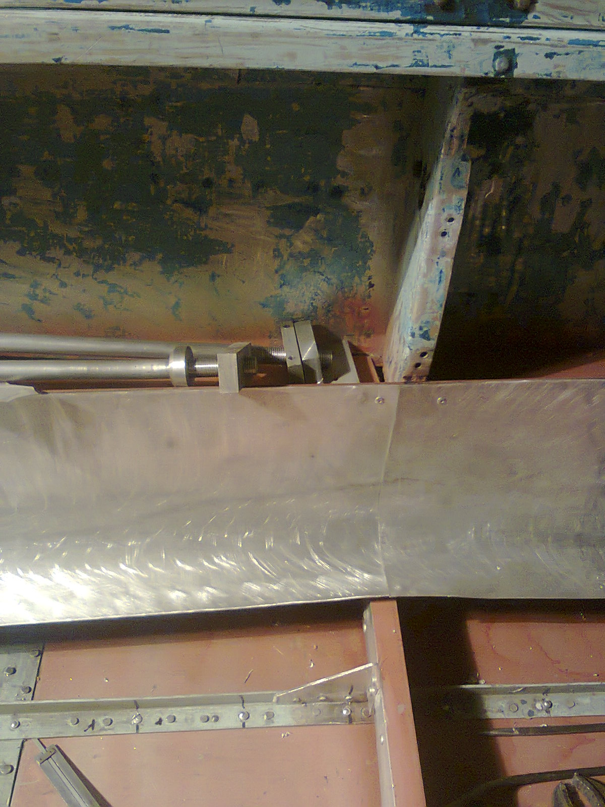

Несколько сегодняшних фоток,решил закрыть лишние дырки между сланью и бортом чтобы туда ничего не падало. Слань сделал из дюраля по весу получилось легче чем из фанеры водостойкой.Начал делать рамку на стекло,пока сделал окантовку, дальше думаю как лучше поступить.

Выгибаете все сами ? Сам люблю поиграться, но так красиво не получается , МОЛОДЦА. Работа большая проделана,душа радуется когда есть такие руки у нашего брата.

Да, все делаю сам, занимался раньше сваркой рихтовкой ну а опыт как говорится не пропьеш
Приходится правда разные приспособки и шаблоны для гибки делать на один раз, ну то такое, хочеш чтобы было красиво-некуда не денешся.

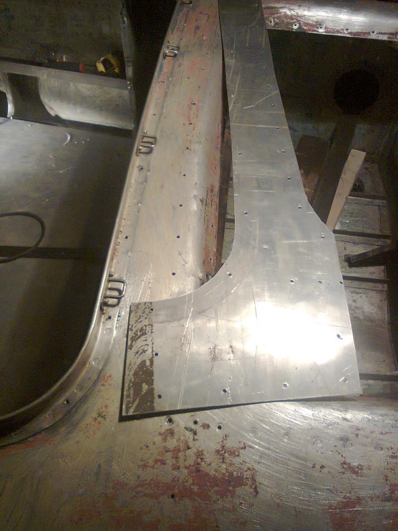

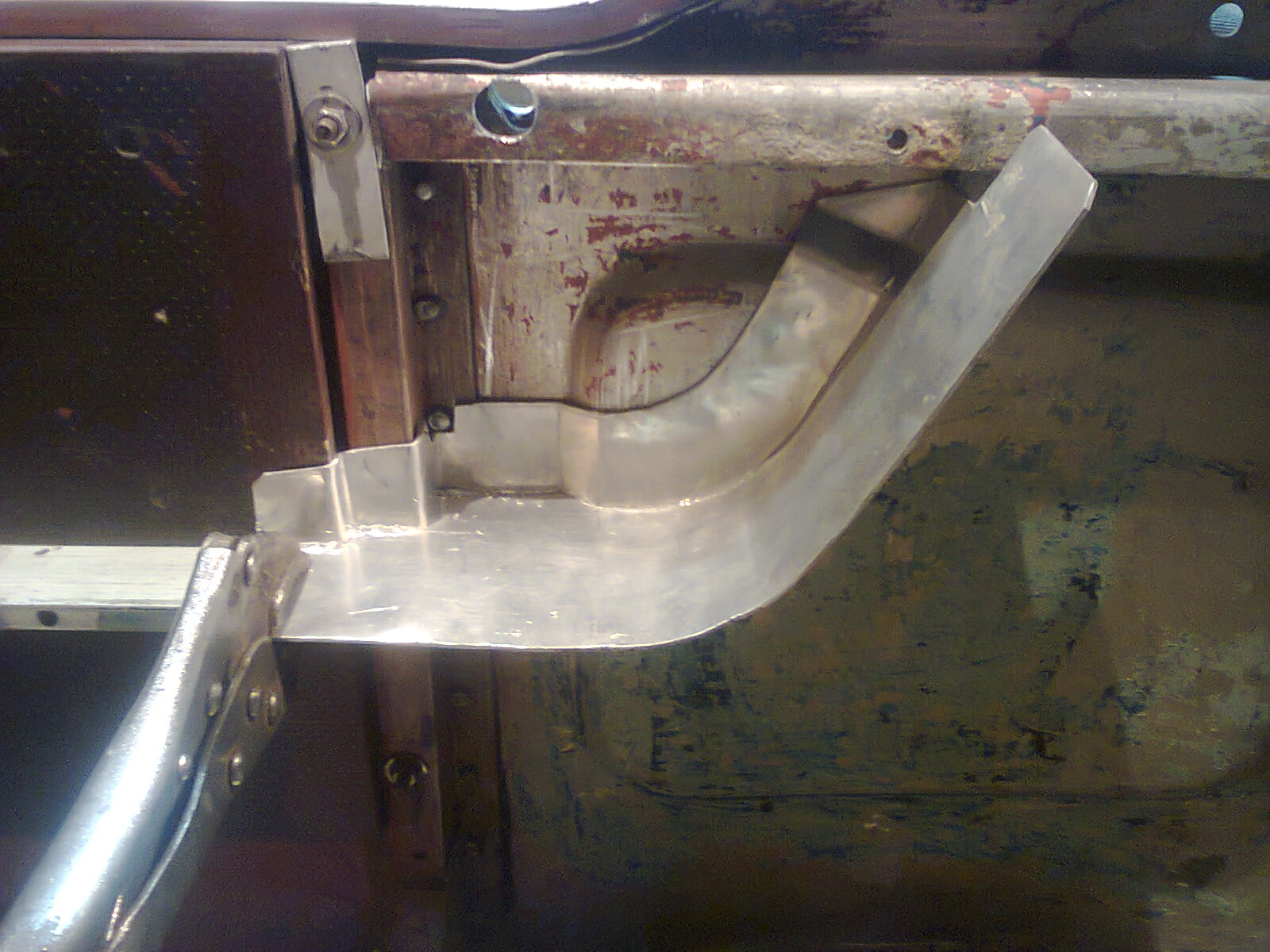

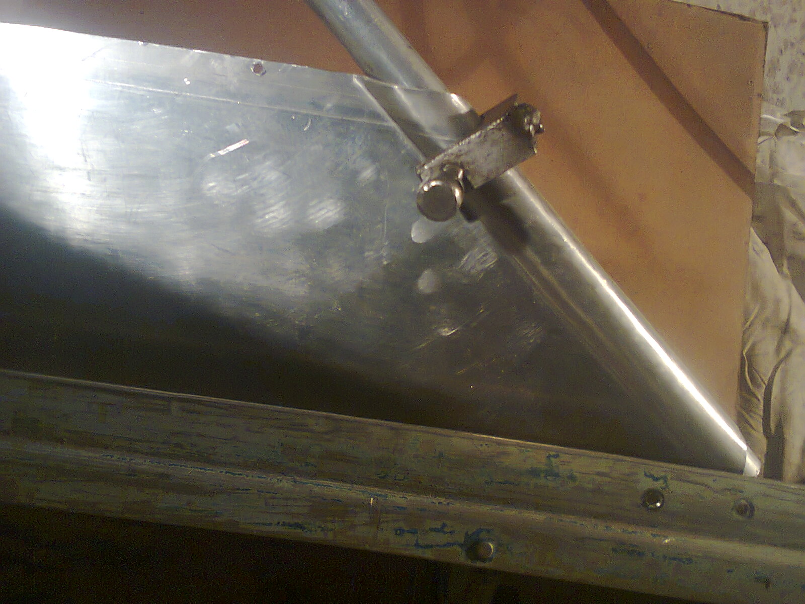

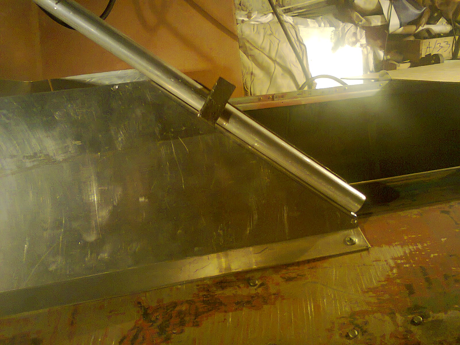

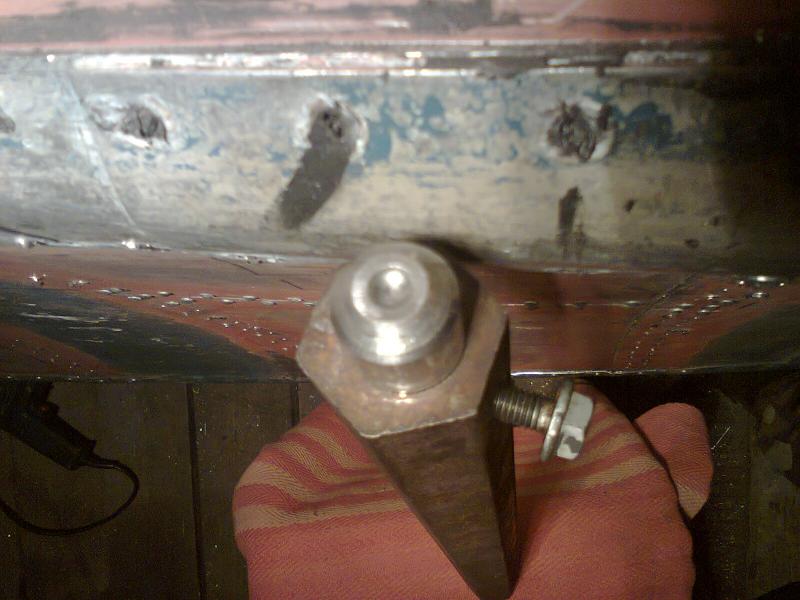

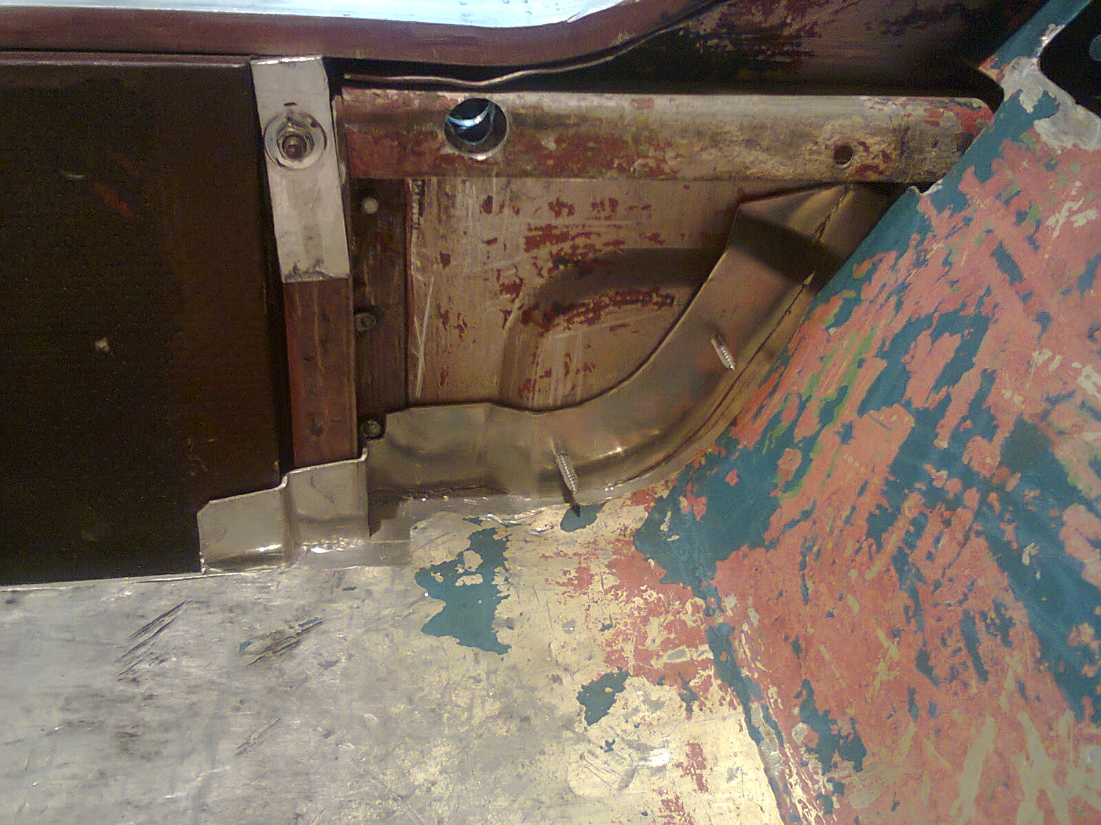

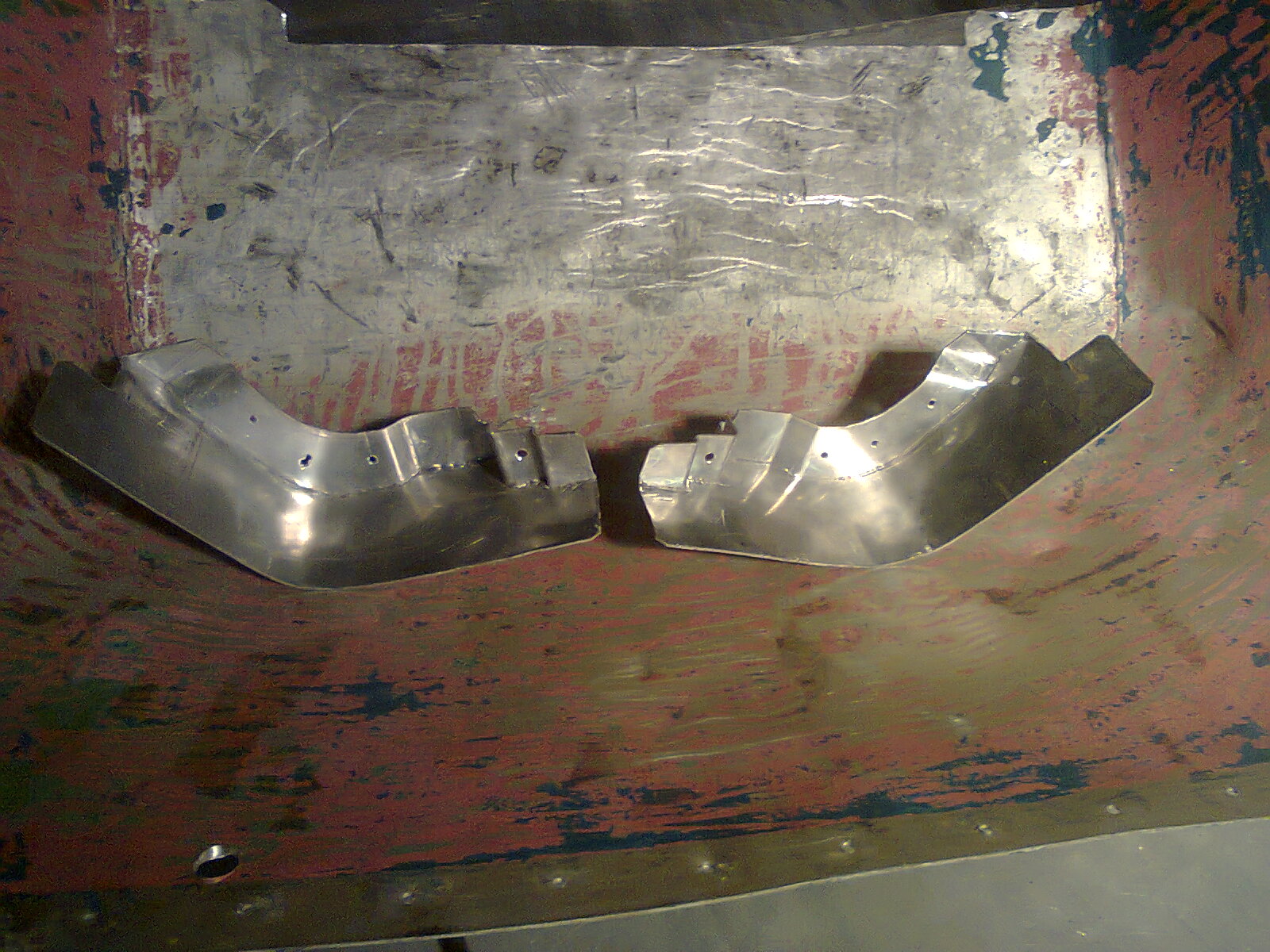

Выдалось свободное время решил закончить работы с транцем. Пришлось сделать две детали сварной конструкции,иначе просто не получалось согнуть столь сложную форму чтобы без складок и разрывов. Теперь можно красить и собирать до кучи. Следующий шаг-устранить вмятины на булях и хочу еще наклепать на торцы какую нибудь накладку чтобы покрепче их сделать.
Респект.Варишь сам ? Если да - то накладку проще приварить.И если делать накладку - зачем устранять вмятины?
PS: На Днепре городов много - откуда будете ? Можно и профиль поправить...
Таки да,варил для себя любимого Накладки все таки лучше приклепать,корпус лодки из д16- в принципе приварить можно но по опыту швы будут в трещинах может просто отвалится,хорошо варится амг чуть хуже силумины дюраль можно варить но нужно потом отжечь деталь целиком чтобы была какая то гарантия прочности ну как то так.
Профиль можно и поправить,городов на Днепре много,такой как у нас -один.
Пришло время рамки стекла. Методом последовательного приближения формы трубы к нужной и с использованием подручных средств типа всяких круглых железяк, тисков ,листа фанеры ,саморезов и карандаша а также 100500 прикладываний к лодке можно сказать что получилось.Осталось придумать как крепить стекло- есть два варианта
№1-прорезать паз в трубе по толщине стекла вставить стекло,стянуть винтами
№2 приварить к трубе полосу и к ней крепить стекло
Вариант 1 проще но жесткость будет несколько хуже чем во втором варианте
Вариант 2- стекло можно будет прикрутить или даже просто вклеить на правильный герметик
Назва:  Фото0740.jpg
Переглядів: 1273
Розмір:  379,5 КБ
ID:	83465   Щоб збільшити малюнок, клацніть по ньому
Назва:  Фото0742.jpg
Переглядів: 1269
Розмір:  378,8 КБ
ID:	83466   Щоб збільшити малюнок, клацніть по ньому
Назва:  Фото0743.jpg
Переглядів: 1096
Розмір:  475,1 КБ
ID:	83467   Щоб збільшити малюнок, клацніть по ньому
Назва:  Фото0745.jpg
Переглядів: 1138
Розмір:  376,7 КБ
ID:	83469   Щоб збільшити малюнок, клацніть по ньому
Назва:  Фото0746.jpg
Переглядів: 1140
Розмір:  372,6 КБ
ID:	83470   Щоб збільшити малюнок, клацніть по ньому
Назва:  Фото0747.jpg
Переглядів: 1225
Розмір:  432,8 КБ
ID:	83471   Щоб збільшити малюнок, клацніть по ньому
Назва:  Фото0748.jpg
Переглядів: 1011
Розмір:  335,6 КБ
borman-35 (15.02.2015), БАКЕНН (19.02.2015), Валера М (22.02.2015), практикант (24.02.2015)
Старий 19.02.2015, 20:45   #18 (permalink)
Аватар для HolyDiver
Звідки Ви: Днiпро
Карапь: Обь-1 Вихрь-25
Дописи: 1.281
Сказал(а) спасибо: 837
Вобшем однозначно вариант 2. Согнул вот такой профиль распущу на две части ну а дальше дело техники.
Назва:  Фото0750.jpg
Переглядів: 996
Розмір:  422,0 КБ
ID:	83778   Щоб збільшити малюнок, клацніть по ньому
Назва:  Фото0752.jpg
Переглядів: 963
Розмір:  549,5 КБ
ID:	83779   Щоб збільшити малюнок, клацніть по ньому
Назва:  Фото0751.jpg
Переглядів: 915
Розмір:  325,0 КБ
Shel (22.02.2015), Валера М (22.02.2015)
Старий 22.02.2015, 21:00   #19 (permalink)
Звідки Ви: Днiпро
Дописи: 1.281
Шоу должно продолжатся
Не буду утомлять описанием работы, вобщем вот что получилось из заготовленых деталей. Вырезал что то типа шаблона на стекло-ложится на углы без проблем,будем надеятся что и стекло ляжет нормально.
Назва:  Фото0755.jpg
Переглядів: 1066
Розмір:  362,3 КБ
ID:	84059   Щоб збільшити малюнок, клацніть по ньому
Назва:  Фото0756.jpg
Переглядів: 1060
Розмір:  342,8 КБ
ID:	84060   Щоб збільшити малюнок, клацніть по ньому
Назва:  Фото0757.jpg
Переглядів: 1027
Розмір:  357,1 КБ
ID:	84061   Щоб збільшити малюнок, клацніть по ньому
Назва:  Фото0758.jpg
Переглядів: 1043
Розмір:  372,2 КБ
alex__k (22.02.2015), Shel (22.02.2015), БАКЕНН (23.02.2015), Валера М (22.02.2015), практикант (24.02.2015)
Старий 23.02.2015, 23:23   #20 (permalink)
Аватар для Роман 37
Псевдо: Роман
Карапь: Днепр+mercury 40
Дописи: 10.422
Сказал(а) спасибо: 6.736
Я бы сверху, стекло прикрутил саморезами к трубе. И саморезы спрятаны и мороки меньше.
