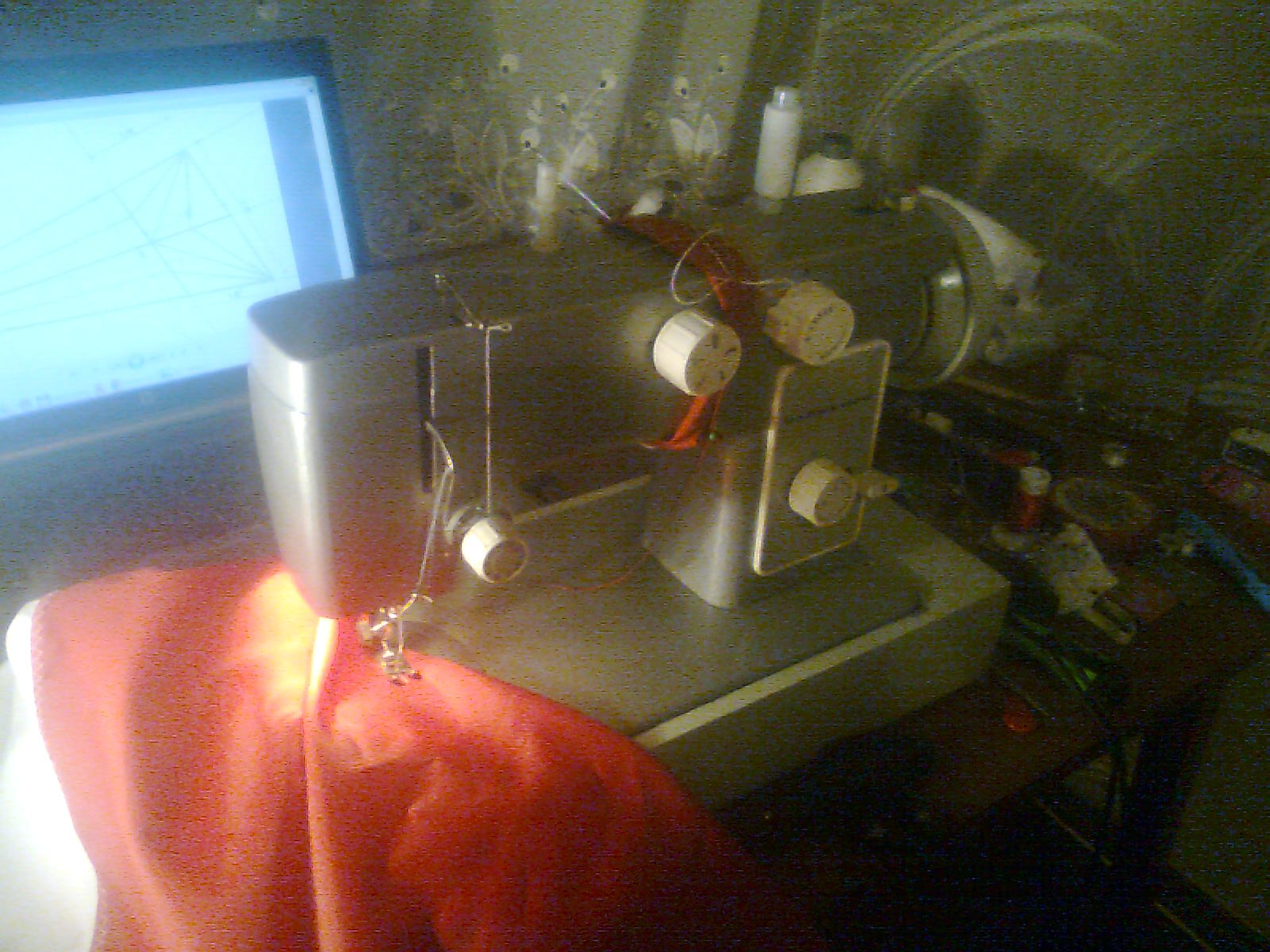

За выбор машинки начитался разного гонива на катерах.ру и сделал выбор в отношении Чайки 142м, благо дело этого добра на сландо немеряно.
Преимущества сего девайса:
а)неубиенный из-за отсутствия шестерен, как на современных машинках:
б)дешевый до заикания: за свою дал 400 грн, а за дочкину (впечатлилась) - 600 грн.
в) достаточно функционален: прямая строчка и зиг-заг присутствуют, шьет абсолютно все(от шифона и до кожи)
Важно: надо докупить лапку с верхним транспортером, чтобы без проблем стачивать несколько слоев легкой ткани, например, для пузякера 50г/м кв.)))

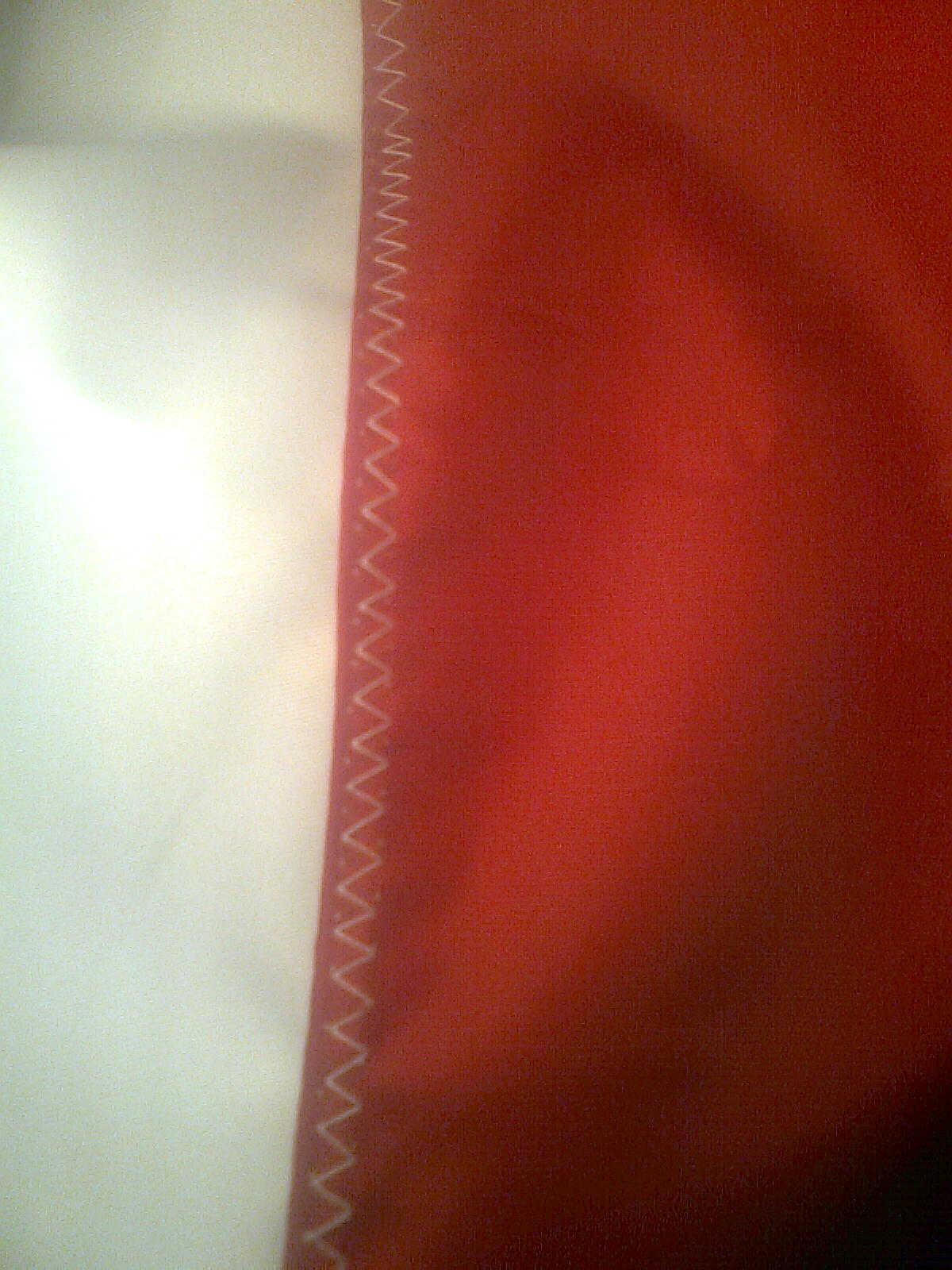

Нитки применяем контрастные, чтобы сразу было видно, где требуется ремонт

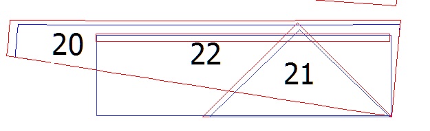

Двоешник Вова не знал, что у отличника Эдика первый разряд по боксу, полосатый пояс по карате и похвальная грамота по пионерболу и начистил ему морду в школьном дворе.
Я это к тому, что не надо сильно нервничать, если не купите тикуриловскую краску , иголки с лазерной заточкой или не раскроите джиб плоттером. ВСЕГДА есть альтернативное решение. Асимметричное, тыксыть и ничем не худшее.
Лекала построил а-ля Бурда- моден в масштабе1:10 на одном листе. Тут главное обеспечить углы по подобию треугольников на плазе и не заморачиваться поиском телефона теток из таинственной Омеги

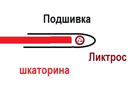

В некоторых пособиях рекомендуют преднатянутый ликтрос подшивать прямо к шкаторине, по-особому ее закручивая . Гораздо технологичней применять подшивку.
ЧюдаЧайка142М прошивает 6мм шнур на ура
