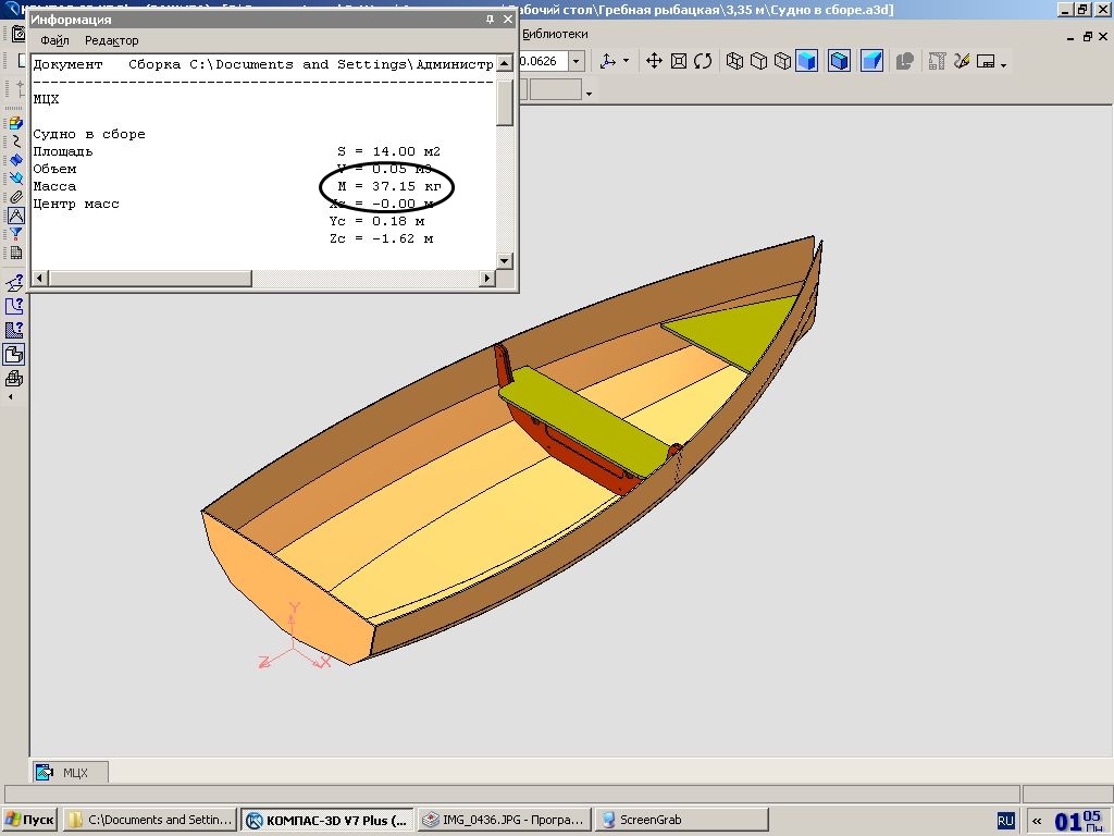

За четыре дня тысяча просмотров. Видимо многим интересно. Продолжу.
Озадачился весом будущей лодки. Надо бы вписаться в 50 кг. без снабжения, чтоб на багажнике машины можно было возить в том числе. Всячески экономлю вес, но не в ущерб прочности. Фанеру заложил ФСФ 6,5 мм. везде. Где нужно буду склеивать из двух слоев, шпангоуты и транец, например, кницы разные и еще, где выплывет. Обшивка вся из 6,5, чтоб по днищу без сланей ходить и не бояться, да и борта прочные. С весом на сегодня пока так (см. на картинке). Должен уложиться в 50 кг. Вариант пока чисто для рыбалки без парусного вооружения. Три банки и воздушные ящики для непотопляемости. Один в носу и два в корме будут. Непотопляемость это важно.
Назва:  Вес на сегодня.jpg
Переглядів: 562
Розмір:  149,0 КБ

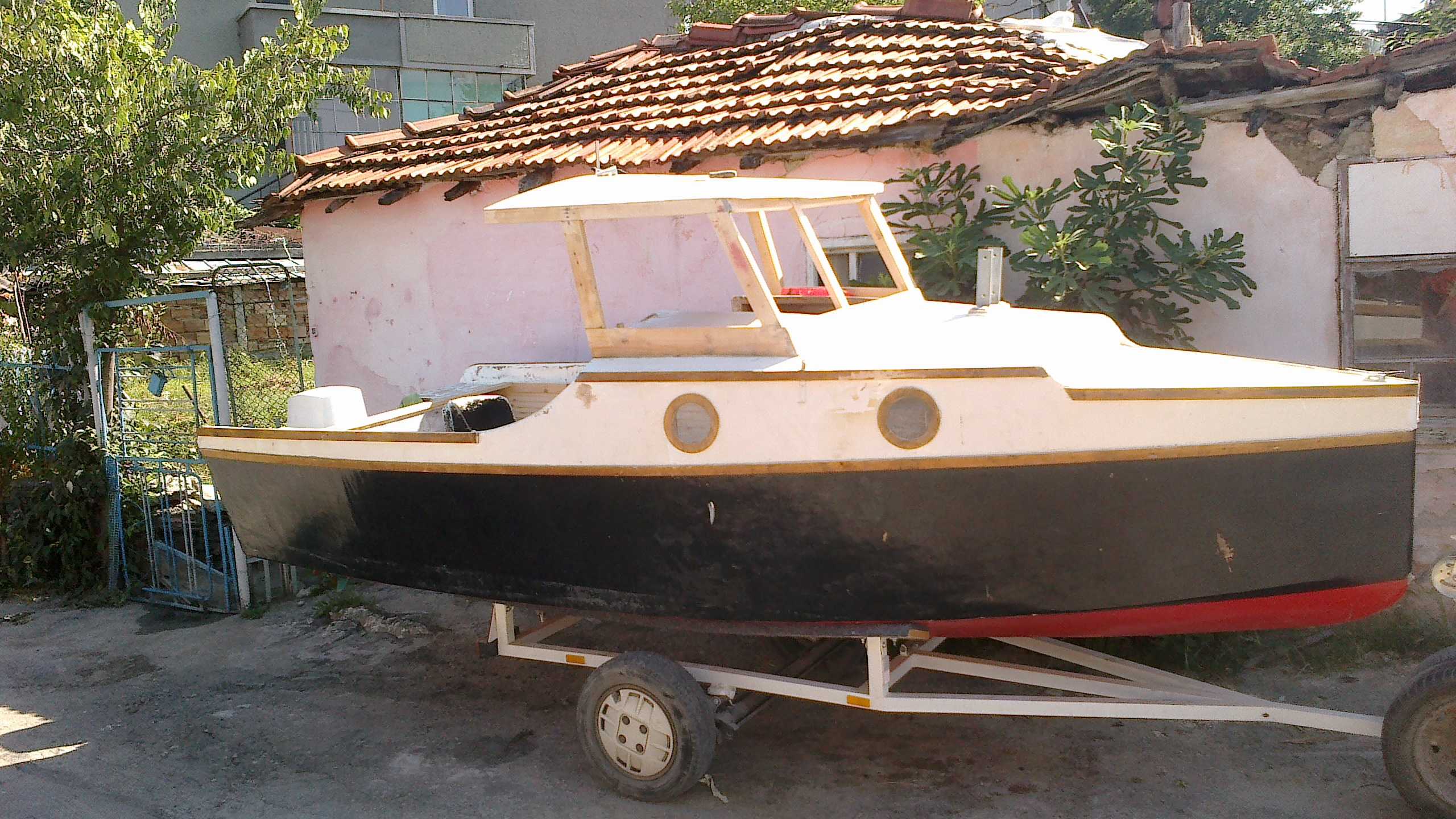

Я уж подумал в Украине самостройщики вымерли- я тоже катерок строю...
Назва:  IMG_20150906_131138.jpg
Переглядів: 600
Розмір:  237,7 КБ
ID:	100021   Щоб збільшити малюнок, клацніть по ньому
Назва:  IMG_20150830_143500.jpg
Переглядів: 574
Розмір:  229,7 КБ
ID:	100022   Щоб збільшити малюнок, клацніть по ньому
Назва:  IMG_20150906_130953.jpg
Переглядів: 589
Розмір:  232,2 КБ

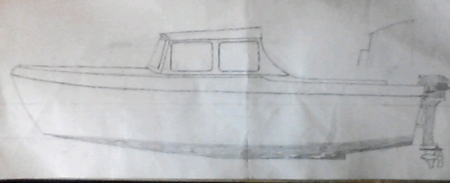

Проэкт - Курбатов Д.А. Переделанная под тихоходный катерок Яхта со скуловыми килями.Естественно без килей и парусов.Под маломощный мотор. Вот эскиз, чертежи на стройке.
Назва:  IMG_20150903_140655-1.jpg
Переглядів: 584
Розмір:  104,7 КБ

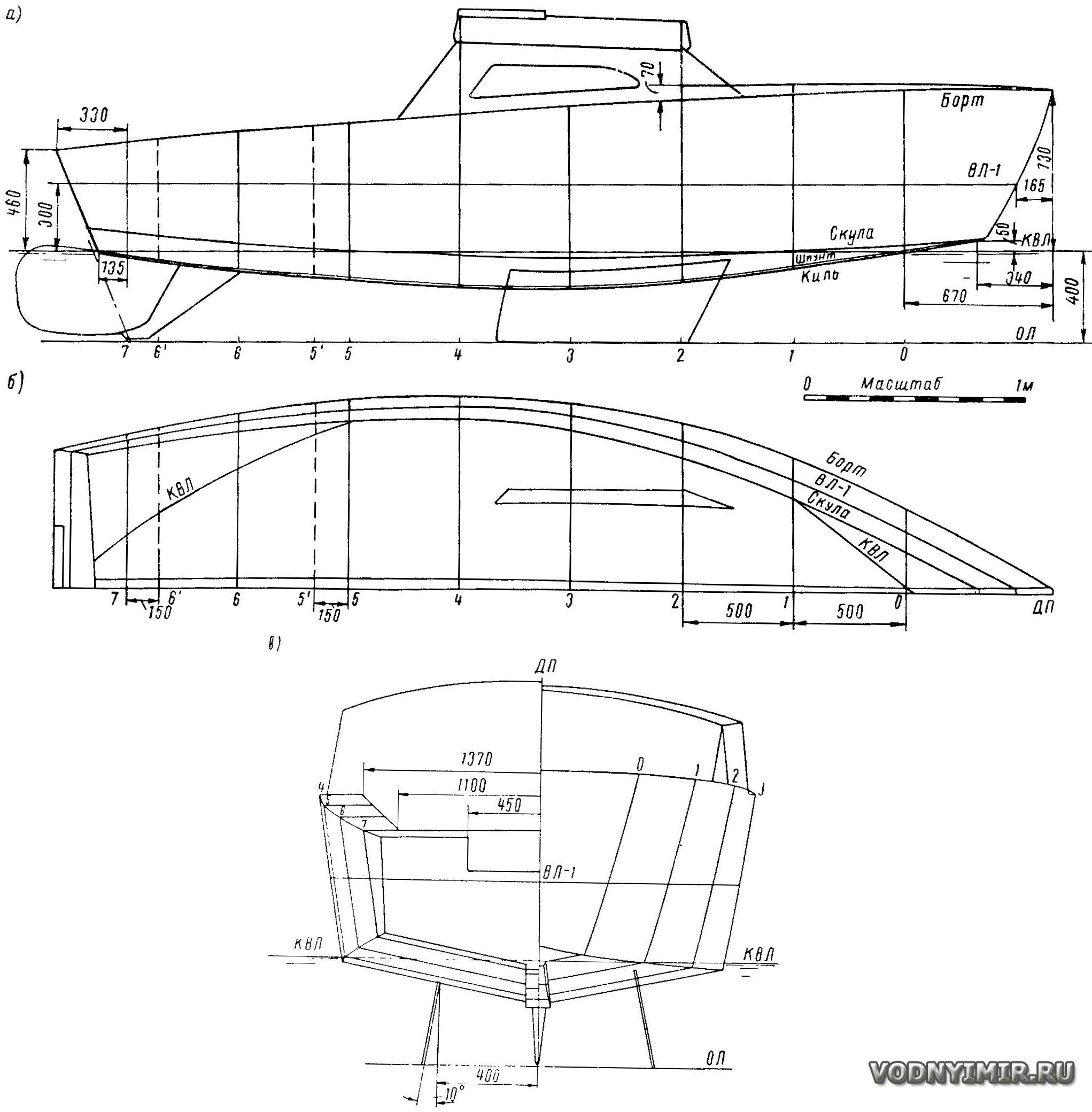

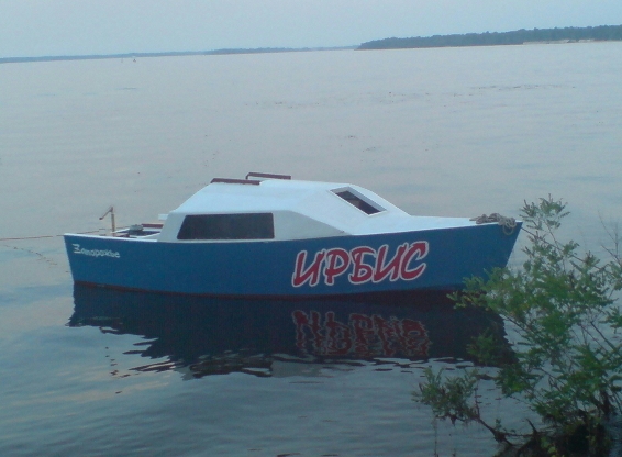

Мне не принципиально Курбатова проект или нет, от Курбатова там осталось то что ниже ватерлинии.Насчет обводов- скажите ,может у вас профильное образование? Кстати в регистре я уже был.
Вот лодки -яхты
Назва:  post-11567-13405548660232.jpg
Переглядів: 632
Розмір:  420,8 КБ
ID:	100058   Щоб збільшити малюнок, клацніть по ньому
Назва:  w_f2135e18-1-1.jpg
Переглядів: 644
Розмір:  160,5 КБ
