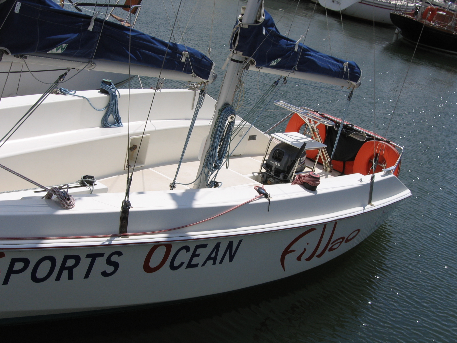

Карапь: Шторм ST240

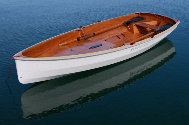

Встретил вот на просторах Интернета лодку, сразившую меня наповал. PT Eleven Nesting Dinghy home page Видел их много, а вот эта покорила. http://www.youtube.com/watch?v=BsWtDD_pl6o#t=30 Что обводы, что конструкция, что внешний вид и качество, что варианты использования. Тут тебе и гребля по нехоженым уголкам, и парус и мотор для неспешного плавания, и возможность раскладывания для удобства перевозки и хранения и т.д. Решил построить. Погуглив узнал, что ее повторяют и у нас, даже проект и КИТ набор предлагают к продаже, но покупать не интересно, да и цены кусаются. Содрать с сайта - защита от "хитрованов". Хочу попробовать. Прежде всего назначение это рыбалка, гребная. Возможно после маломощный моторчик, парусное вооружение. Регистрацией не обеспокоен. На РОПе хранить не собираюсь (хранение на балконе, ведь это ящик с размерами максимальными 1,7*1,4 м.), а на воде проверяющих что-то не видно. Подскажите, может у кого какая информация есть. Очень буду рад. Ход работы буду показывать.

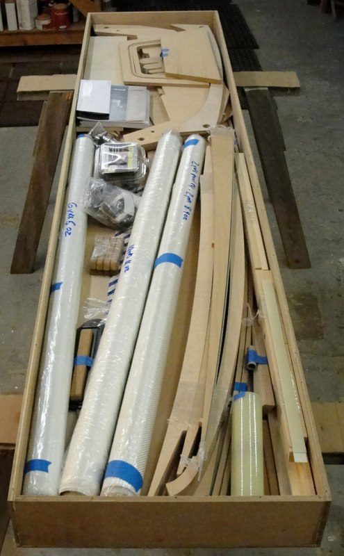

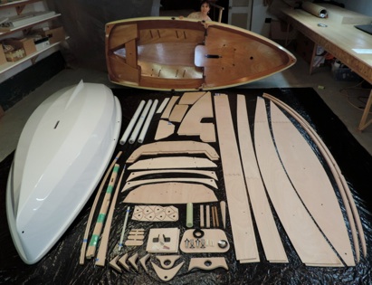

В Новой Зеландии по ссылке выше, а если серьезно, то погуглите по фото (чтоб не рекламировать, кстати продаван один из наших форумчан).
КИТ это понятно из картинок. Бери и собирай.

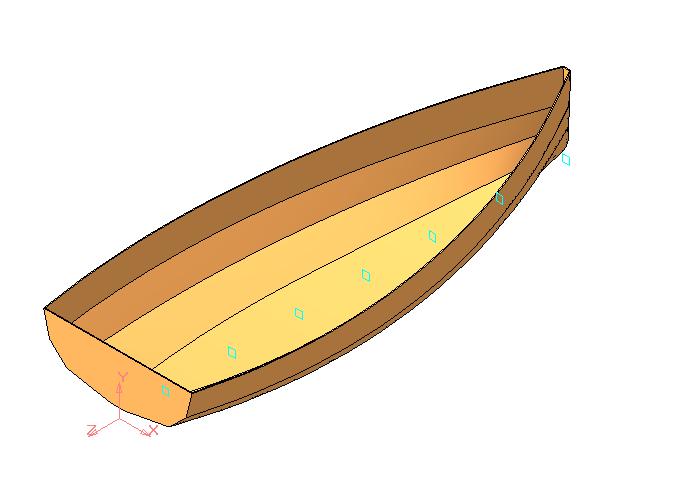

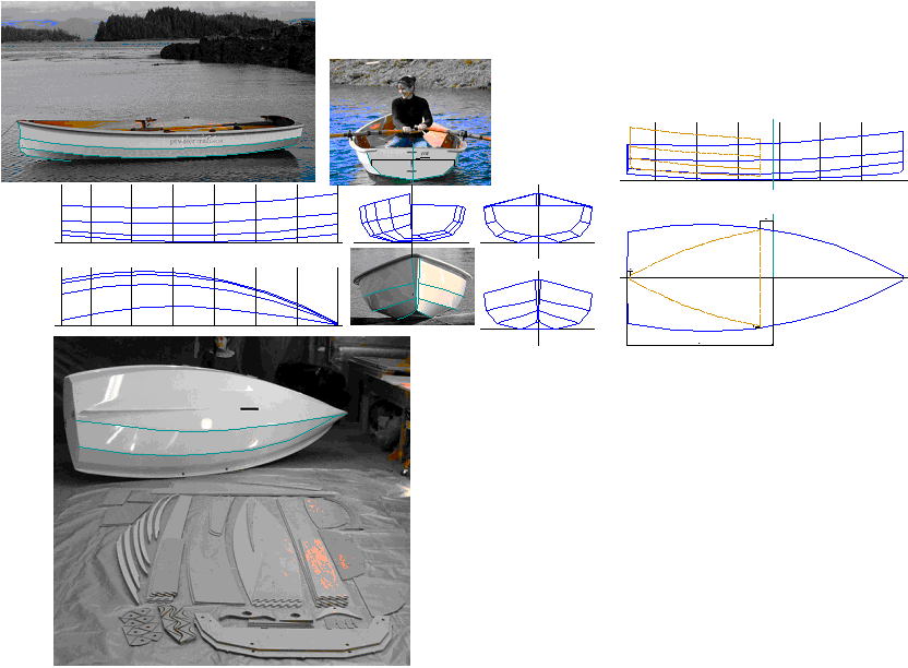

Охота пуще неволи. Решил начать с составления таблицы для плаза. Информации нет, зато много фотографий в интернете. Опыта у меня не много, но есть компьютер, что полезно в этом деле. Нашел несколько фотографий нужного ракурса и приблизительно, сначала увеличив их до натуральной величины лодки в компьютере, естественно, обрисовав корпус как в картинке-раскраске, перенес в программу САПР. Результат - приблизительный теоретический чертеж, а точный мне особо не надо, лишь бы было подобно заданной лодке. Сантиметр туда сюда роли не играет. По полученному теоретическому чертежу сделал компьютерную модель обшивки корпуса для проверки плавности обводов. Вроде похоже. И длина 11 футов, как на образце и ширина совпадает, и вид. Теперь надо проверить как она сядет в воде, но это немного позже. Надо развернуть обшивку на плоскость, чтоб знать сколько фанеры покупать. Вот как это выглядело.

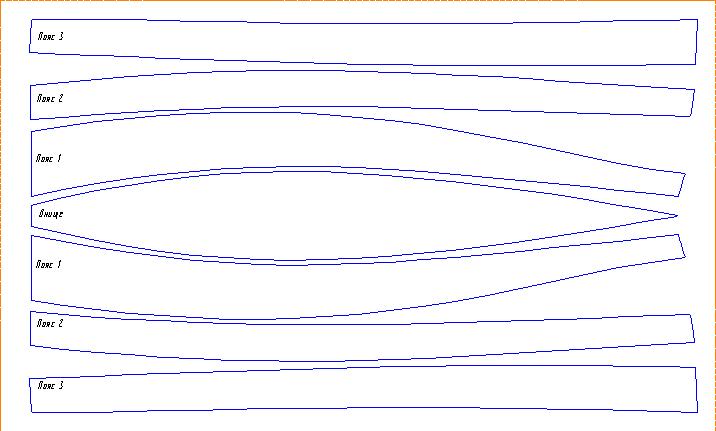

Комплект похожей лодки ( а я такую не хочу) там стоит 260$, а выкройки - 35$. Выкройки я уже сделал, фанеру куплю, которая стоит на лодку где-то 2000 грн. Лобзик у меня есть. Так что 170$ я уже сэкономил.

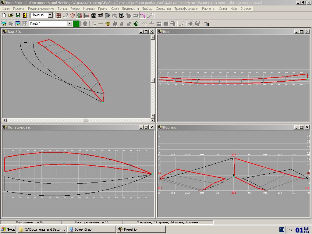

Теперь о ходе работы, которую обещал освещать. Как я и писал, полученную компьютерную модель обшивки надо развернуть на плоскость для разметки на фанере. Здесь опять компьютер помог. Есть такая программка Фришип свободная. Вот ее и использовал, введя координаты точек обшивки. Выкройки получились на славу и понимание что четырех листов ФСФ должно хватить на всю лодку. Вот как это выглядело и заняло времени пару часов.

Если позволите, задам вопрос. А как вы выкройки будете переносить на фанеру?

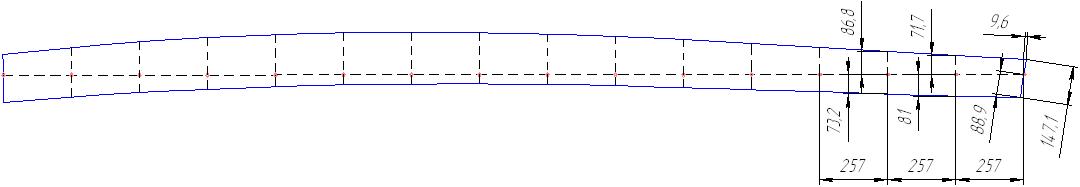

Станок это идеально, но не у всех к нему доступ есть. А так очень просто. Есть чертеж развертки, провожу прямую и от нее снимаю ординаты точек через равные промежутки, переношу на фанеру прямую по струне и точки. Тонкой рейкой соединяю полученные точки и провожу лини. Все.

Дело в том что станки ЧПУ есть но не у всех размеры загрузочного стола позволяют изготовить детали подобных размеров. Лично мне не встречались. А те у кого есть или на капремонте или за такой маленький объем работ даже браться не хотят (мол прибыль настолько мала, что дешевле дома сидеть).
Приблизительно так я и представлял. Мне кажется с таким подходом во время сборки деталей обнаружатся не состыковки.

Это уж как размечать, программа выдаст точность размера хоть до микрона. Если все сделать правильно и аккуратно, то думаю все будет ОК и даже лучше. Ведь ЧПУ порежет под прямым углом, что приведет к большим зазорам с наружной стороны обшивки, а лобзиком можно распилить, установив пилочку под углом, который заранее можно вымерять по чертежу. Да вот стоит с этим особо заморачиваться, ведь снаружи шов и изнутри будет заполняться и оклееваться стеклопластиком.

Да, так конечно проще, но. На картинке зазор в самом худшем случае - 4,35 мм. Вроде и немного. А если не все так точно, то зазор может увеличиться. При склеивании дерева эпоксидным, да и другим клеем идеальный зазор 0,3 мм. А тут в 14 раз больше. Можно конечно забить и заляпать шпаклевкой, кто его там увидит. А прочность страдает. А если я педант. Не сложно у лобзика пилочку подвернуть чуть-чуть.
