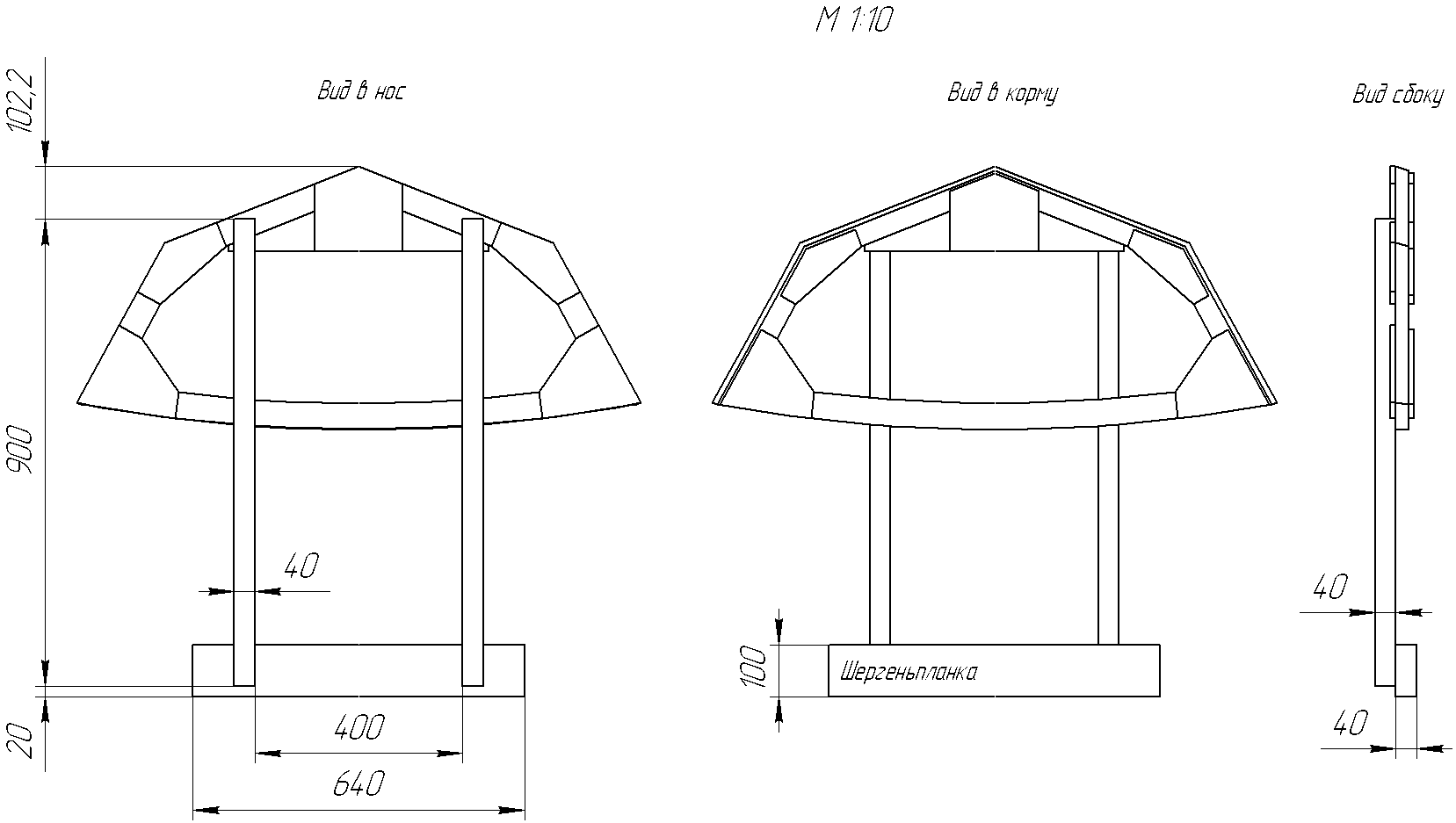

Готовим шпангоуты к установке на стапель. Имеем рамку первого шпангоута и к ней дополнительно, чтобы установить на стапель, нужно прикрепить стойки и шергень-планку. Стойки сосновые сечением 40*40 мм., расположены на шпангоуте, как указано на картинке. Сама шергень-планка 100*40*640 мм. фугованная с двух сторон обязательно, там где будет прилегать к стапелю снизу и пласть, прилегающая к стойкам. Необходимо сделать метки диаметральной плоскости на шергень-планке и флоре. Даю картинку и файлик pdf. для снятия размеров в натуральную величину (не забываем о масштабе и множим снятые размеры на 4). По снятым размерам можно сделать малковку предварительно с небольшим запасом под чистовую малковку уже на стапеле. Так будет намного легче. Стойки к шпангоуту и шергень-планке крепим 8 саморезами точно соблюдая размеры.
Назва:  Стапель.png
Переглядів: 477
Розмір:  11,9 КБ

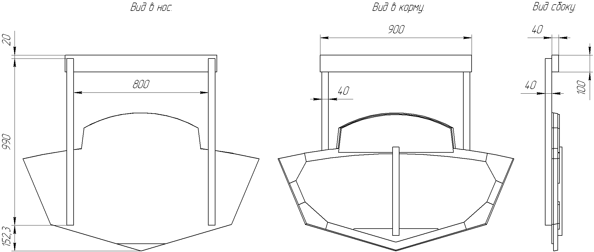

Шпангоут 2. Все как и для первого. Понятно из картинки. Почему не все сразу? Много выделить времени не могу, а оно нужно для подготовки чертежей.
Назва:  Шп2.png
Переглядів: 343
Розмір:  12,3 КБ

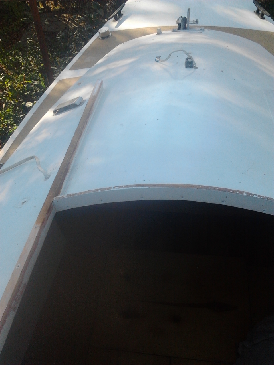

В продолжение темы. Немного изменю акценты, со строительства на эксплуатацию. По мере эксплуатации и ознакомлении с лодкой "дрожь в коленках" прошла, появилась даже некоторая бесшабашность и азарт. Хочется лодку еще накренить и еще. Почувствовал то положение, когда в работу вступает балластный плавник и крен больше не увеличивается. Просто поет душа. Но это лирика. На следующий сезон лодку забрал домой на зиму для текущего ремонта. После полных шести лет эксплуатации хочу перекрасить, ну и ревизию провести на предмет требуемого ремонта. Единственное что нашел это сдвижной люк и его полозья требуют небольшого ремонта и все. Сейчас по теплу этим занимаюсь. В планах установка шкотовых лебедок стакселя и его закрутки. Лебедки уже сделал, а закрутку еще предстоит сделать. Пару клиновых уток еще надо сделать. Может еще что придумаю, ведь до нового сезона еще далеко.
Назва:  2018-10-17 14.53.16.jpg
Переглядів: 595
Розмір:  447,6 КБ
ID:	151701   Щоб збільшити малюнок, клацніть по ньому
Назва:  2018-10-17 14.53.52.jpg
Переглядів: 583
Розмір:  587,9 КБ

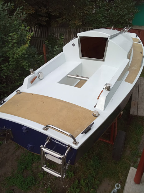

Прошло 10 лет от рождения. Все годы лодка только радовала. Косметический ремонт подходит к концу. На днях на воду.
Назва:  43.jpg
Переглядів: 414
Розмір:  71,0 КБ
