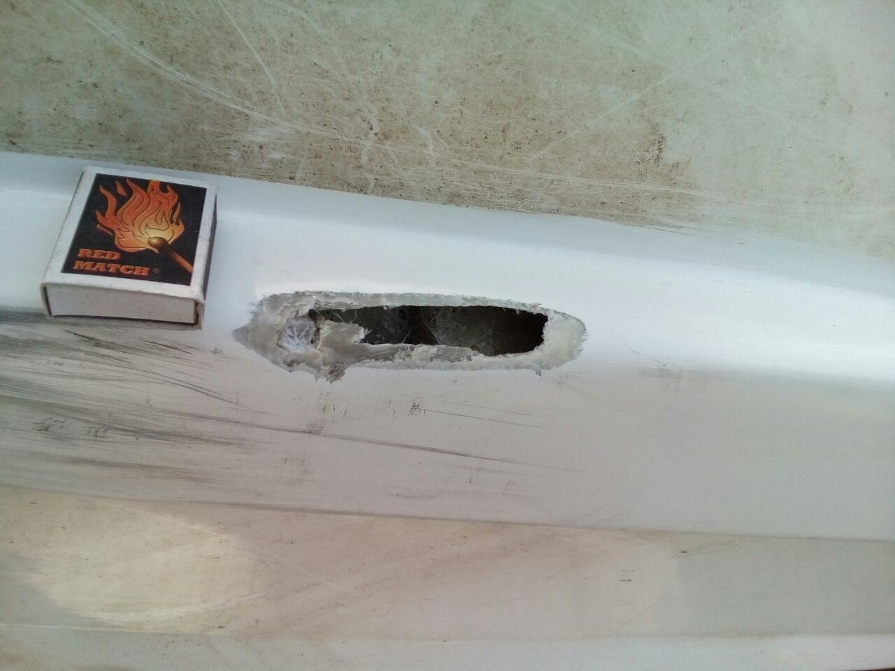

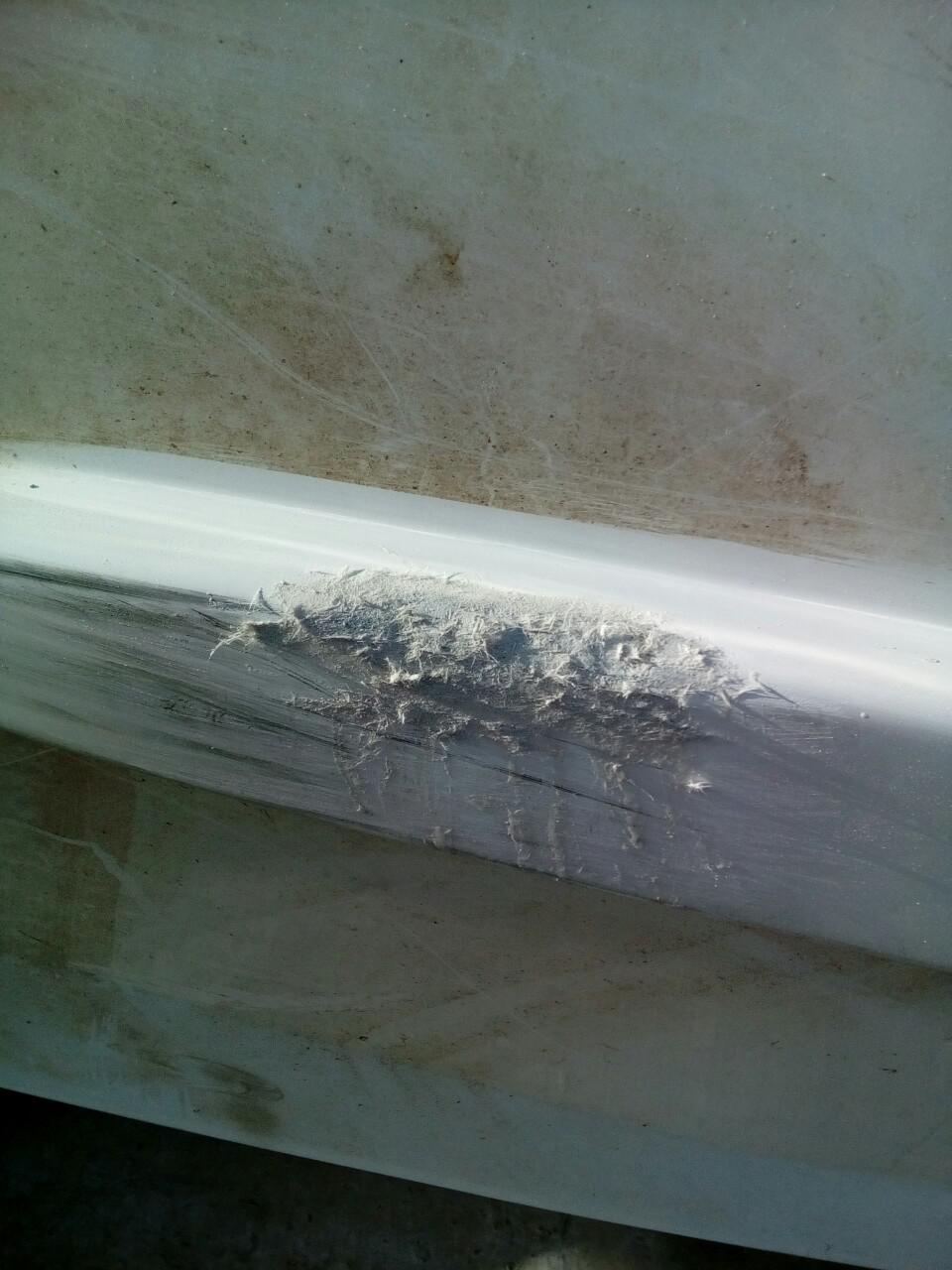

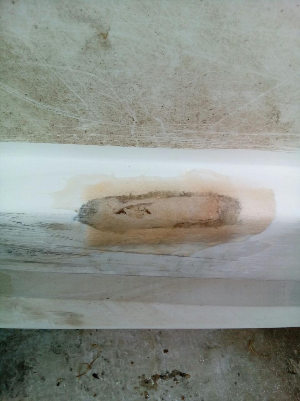

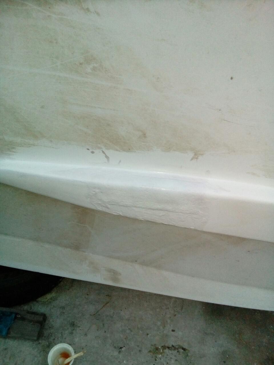

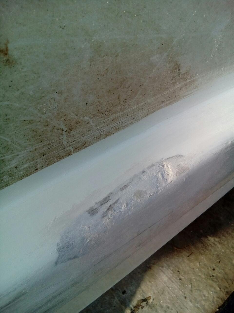

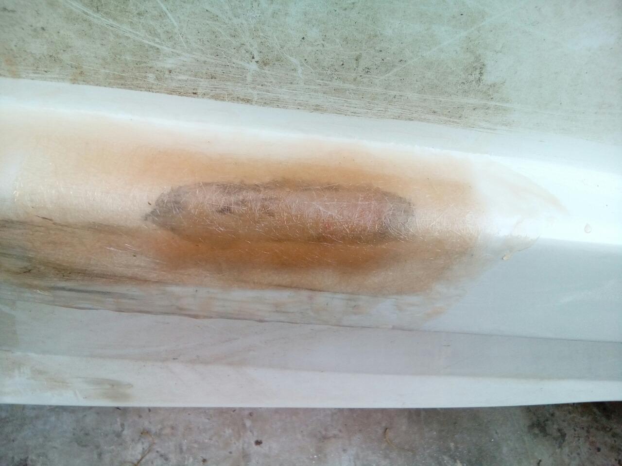

первый раз своими руками делал.Обнаружил трещину в килевой(SL 320).Посоветовался и "наляпал" сам.Просто поделюсь что из этого получилось.

да,совсем забыл.Применял еще автомобильную шпаклевку.Как спецы сказали ее название,я РЫДАЛ!!!!Волосатая шпаклевка............................

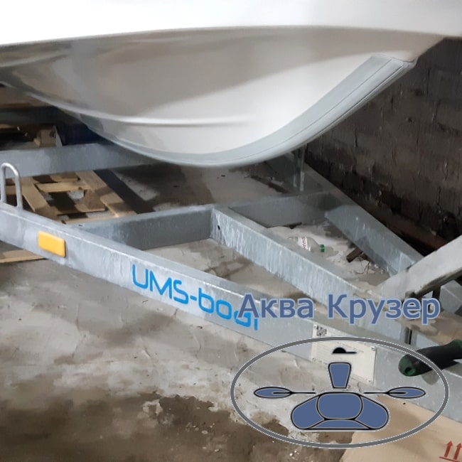

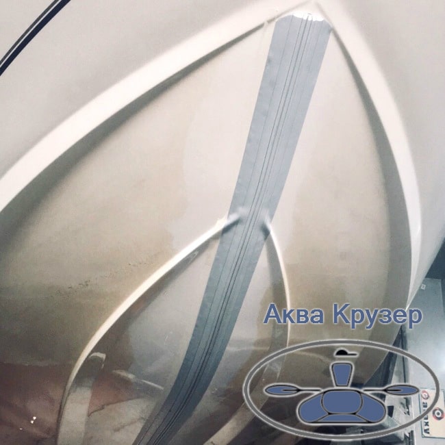

АрморКіль на човнах (фото клієнтів):
