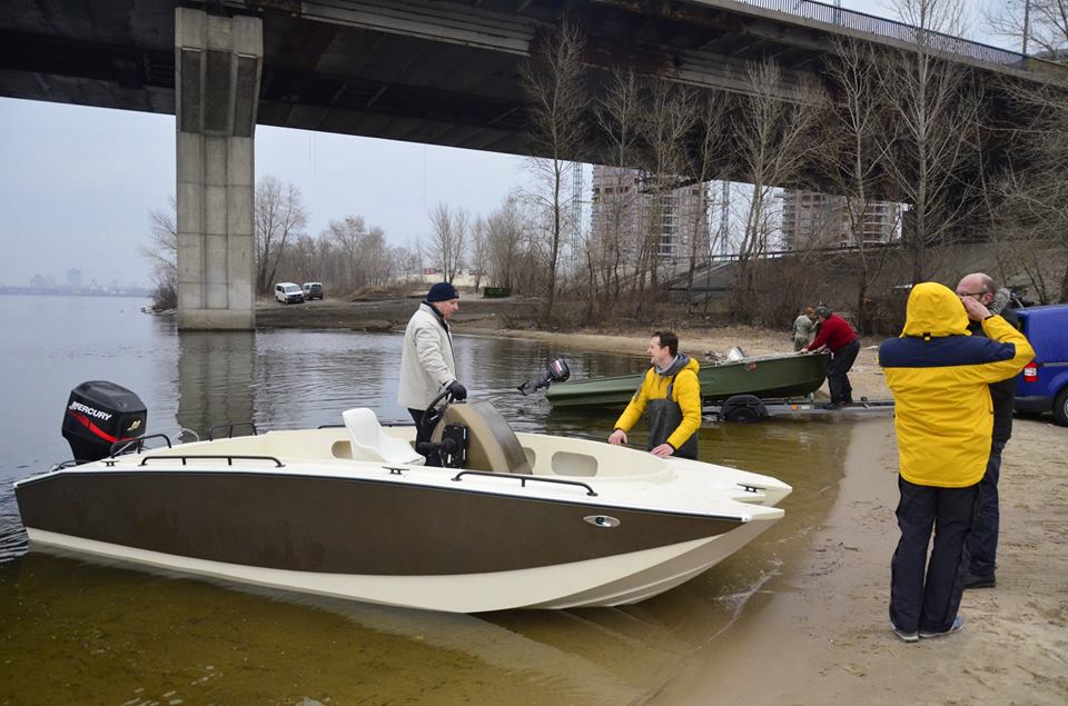

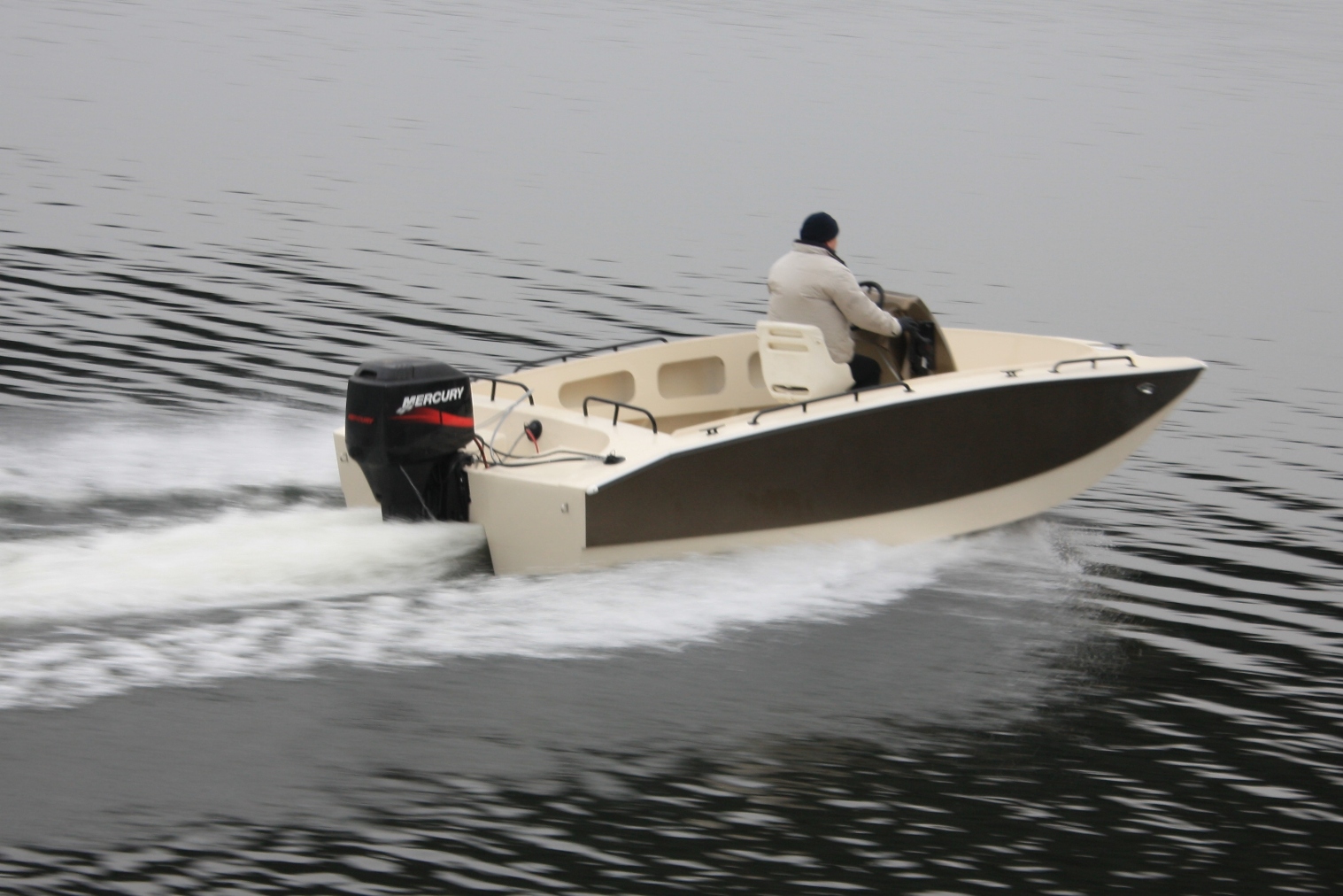

Добрый день.
Построили вот такого красавца.

Исходя из видео даже не знаю с чего начать обсуждение. Вижу что исходя из катамаранных обводов, кокпит получился не глубокий, одна консоль смотрится как, не не, только не обижайтесь, это не вам не могу лучше выразить. Капитан как наездник, ну оч высоко. Нет более подробного видео обзора лодки, только покатушки. Может вы мало дали информации?, какие творческие планы? будут ли консоли, тенты, стекла. наполнение, или вы просто испытали корпус? Если вы поделитесь историей "рождения" корабля, уверен всем будет интересней
п.с. могли и на тест-драйв пригласить, зима однако, многие заскучали

Игорь,
все верно подмечено.
Испытали концепт.
То есть проверили корпус.
Результатом остались довольны.
Длина -5,25м
Ширина корпуса -2,22м
Надводный борт (мидель) -0,9м
Вес корпуса с железяками - 435,0кг
Двигатель 90 л.с ~170,0 кг
бак ~ 25,0 кг
ИТОГО: 630,0кг
Винт 18"
Скорость:
- 2 человека - 63км/час
- 4 человека - 61км/час
Винт легкий,
с 21" разгонимся до 68-70 км с одним человеком.

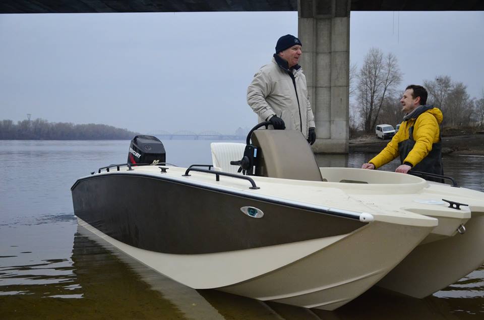

Женя, приветствую.
Ну во первых, максимальное уменьшение габаритов при максимальном просторе и эргономике по "большому" размеру.
Волна- рассчитываем что в условиях крупных водохранилищ и прибрежной зоне - будут неоспоримые преимущества.
По оценке наших испытателей (Володя Науменко и Юра Носацкий) - катер не имеет аналогов. Как в приемистости так и в устойчивости на курсе и остойчивости.
А полезная площадь кокпита и объем рундуков - просто поражают.
Юра (на фото) 2-а метра ростом...

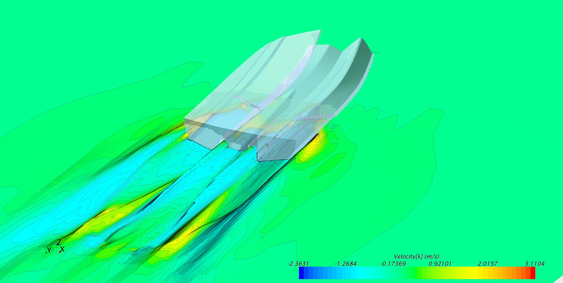

Сделали прототип. Несколько упрощенный (палуба).
Проверили решения по корпусу.
Внесу изменения в проект, что будет служить базой для модельного ряда.
Расчеты гидродинамики с использованием CFD.

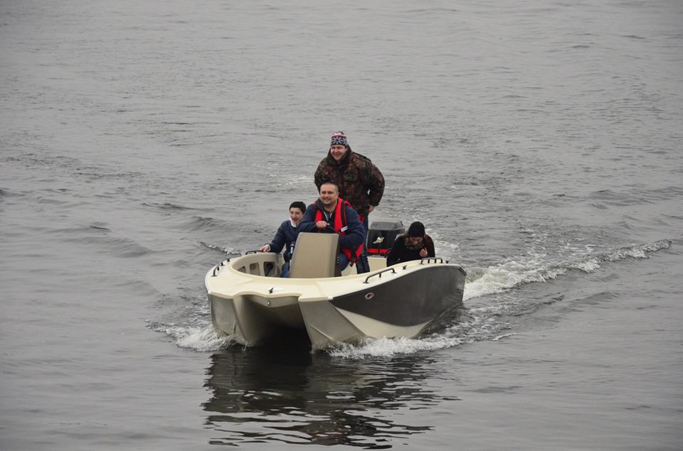

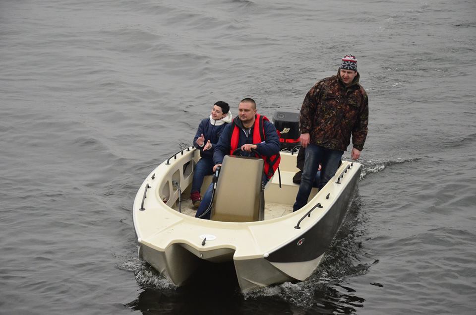

фото

одна консоль смотрится как ... Капитан как наездник, ну оч высоко.
Так то временная консоль. Я надеюсь.
Совершенно верно.
Поставили мало мальски подходящую - для испытаний.
И высокая посадка - не есть минус.
Конечно необходима ветрозащита.
Это все решается "родной" консолью.
