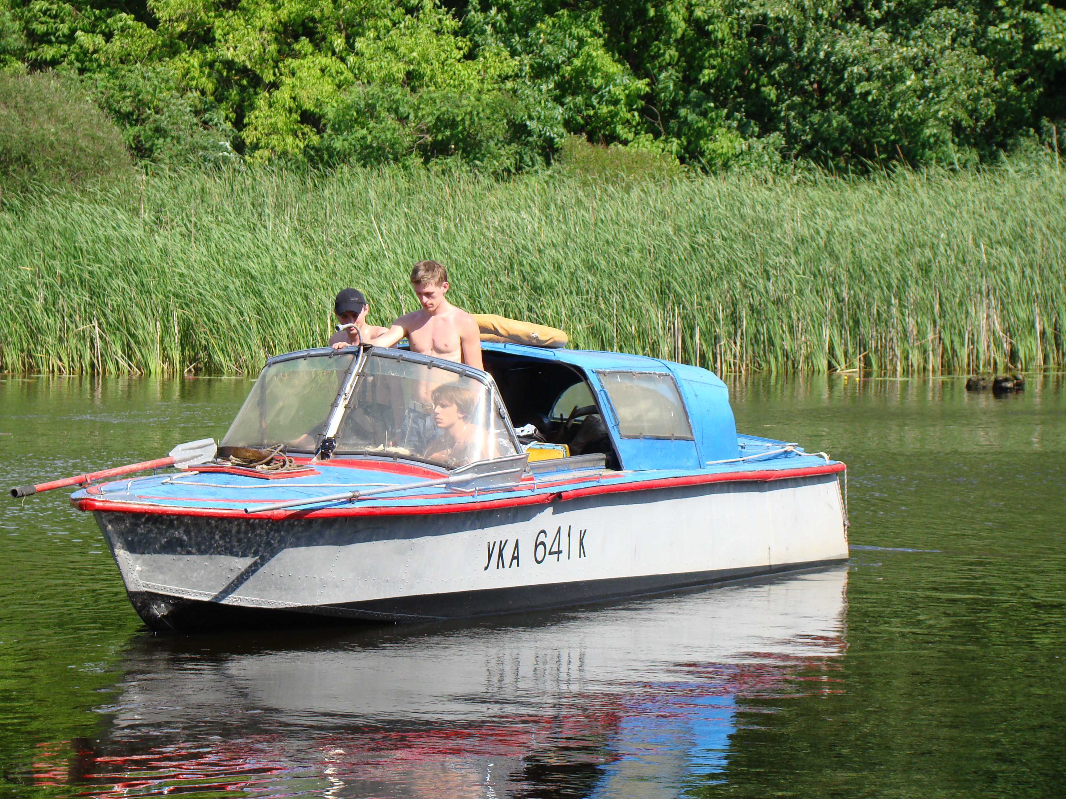

Покажите то, о чем рассказываете.
Без проблем. Правда он уже без крыши и будет переделываться лоб.стекло и марафет в каюте. По скорости-в этом году будет видос с "стреловским" винтом(если найду подходящий).
