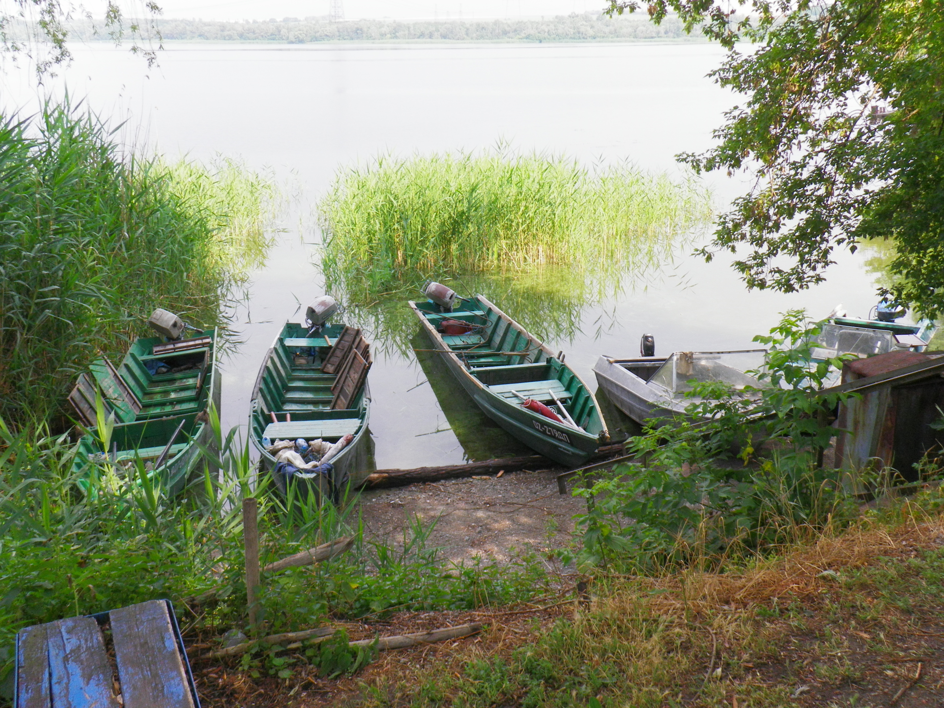

Старий 12.03.2017, 00:19   #13 (permalink)
Аватар для Niyazovitsh
Дописи: 5.183
Сказал(а) спасибо: 3.992
Типово Re: Удлинение катера нептун-3 на 1,5 метра.
Допис від Дмитрий Лупашко Переглянути допис
Интересно, каким образом, и на каком уровне это делали.
Вы винты меняли , коветационной плитой игрались, или..
Я этим занимаюсь всю жизнь, только не играюсь, а сразу исправляю геометрию дна, правильно выставляю мотор.
Когда знаешь как это делается, играться не нужно.
Так я вам писал, что людям не верится в то , что у них не получается.
Вы бы оставили свое сомнения до фото и видео подтверждения.
Рассказываю не затем, что бы хвастаться, а затем, что бы поделиться с людьми, кто захочет получить похожие ходовые качества.
Ок, не вижу смысла пререкаться на пустом месте.
Подождём фильму с кораблём, жЫпЫЭсом и стабильными 60 км/ч на нём, тогда разговор станет предметней.
Возможно и польза будет.
Внизу прикрепил фото рыбацкого "дубка", длинной и узкой лодки.
