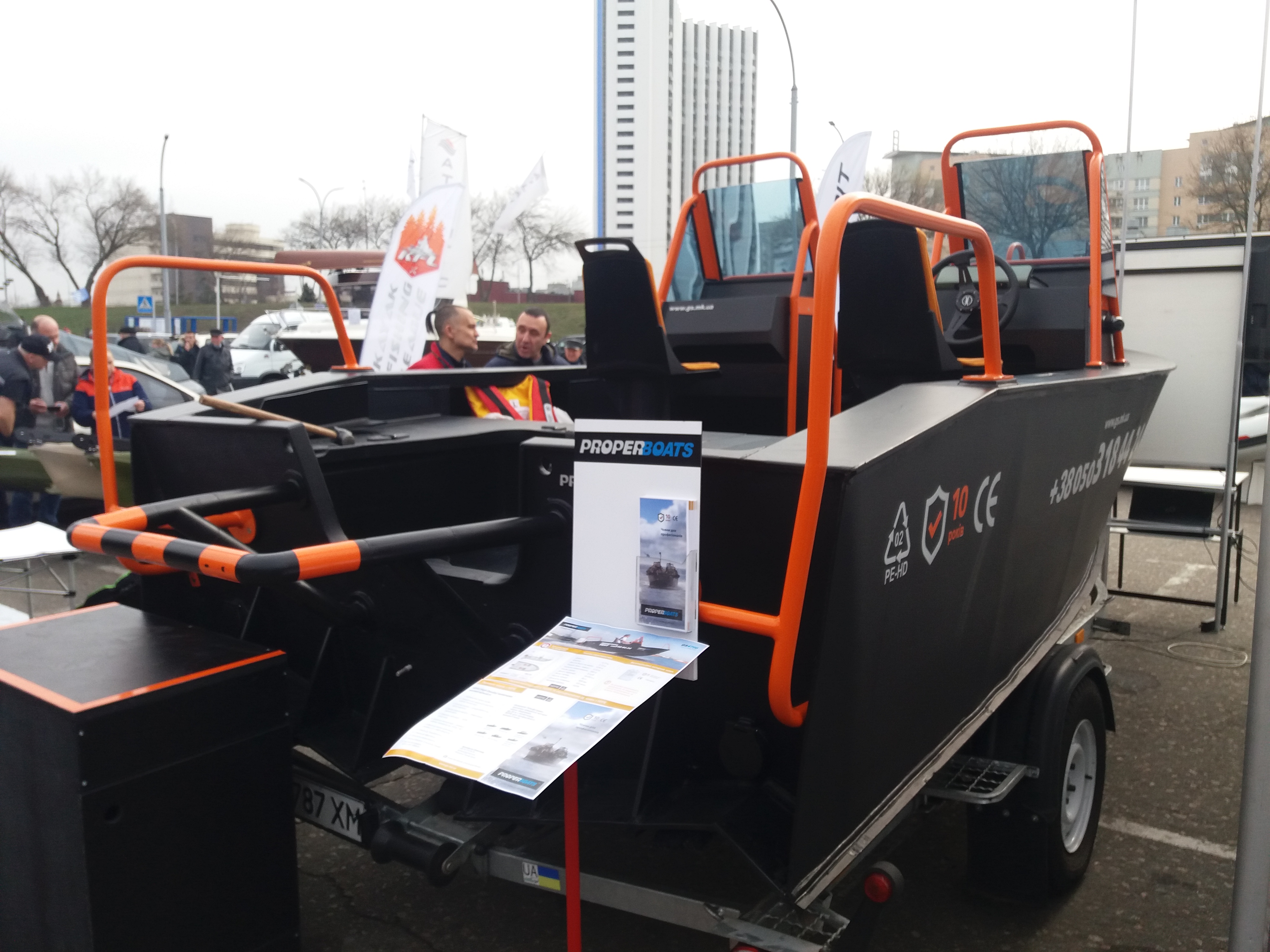

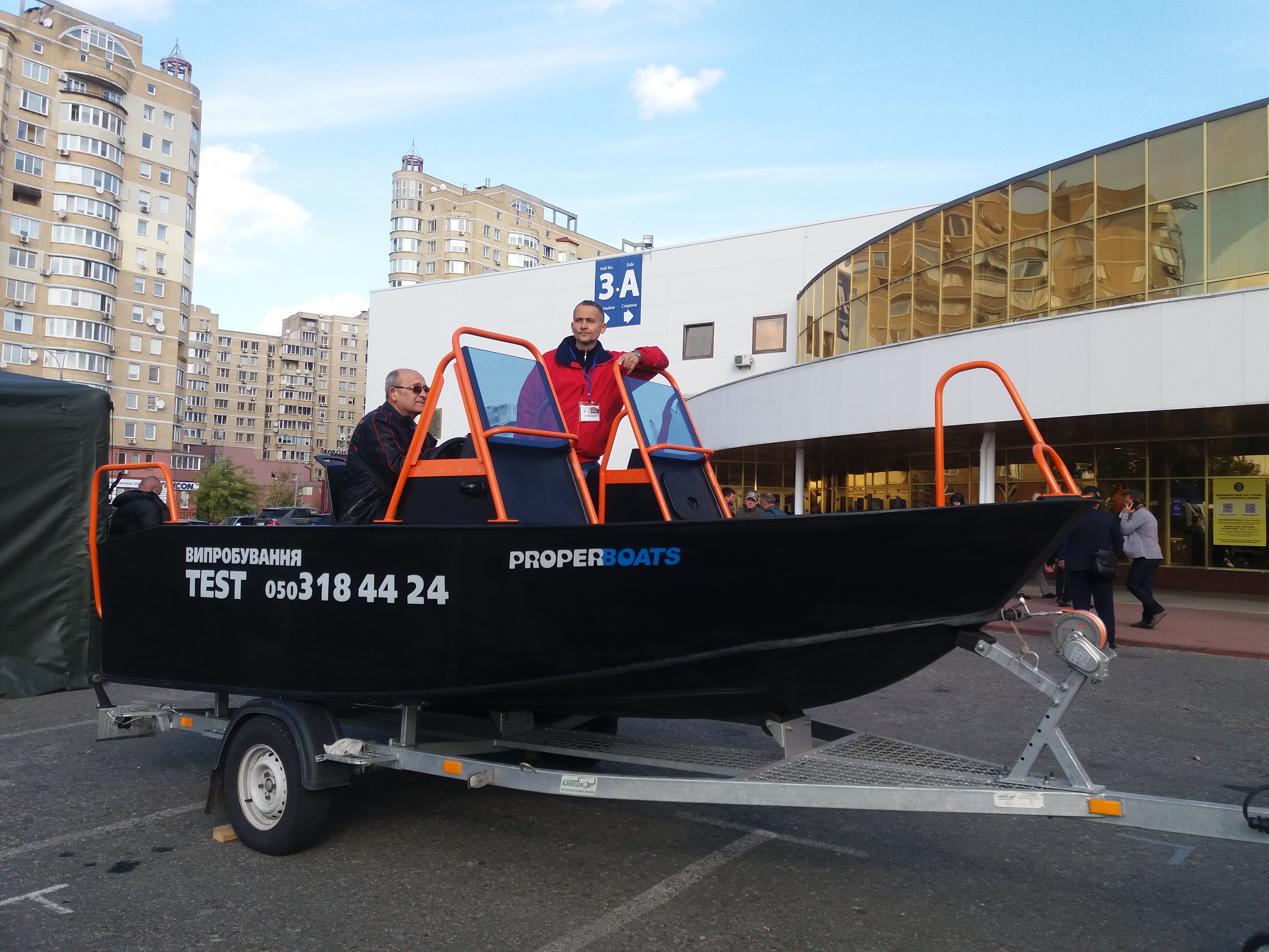

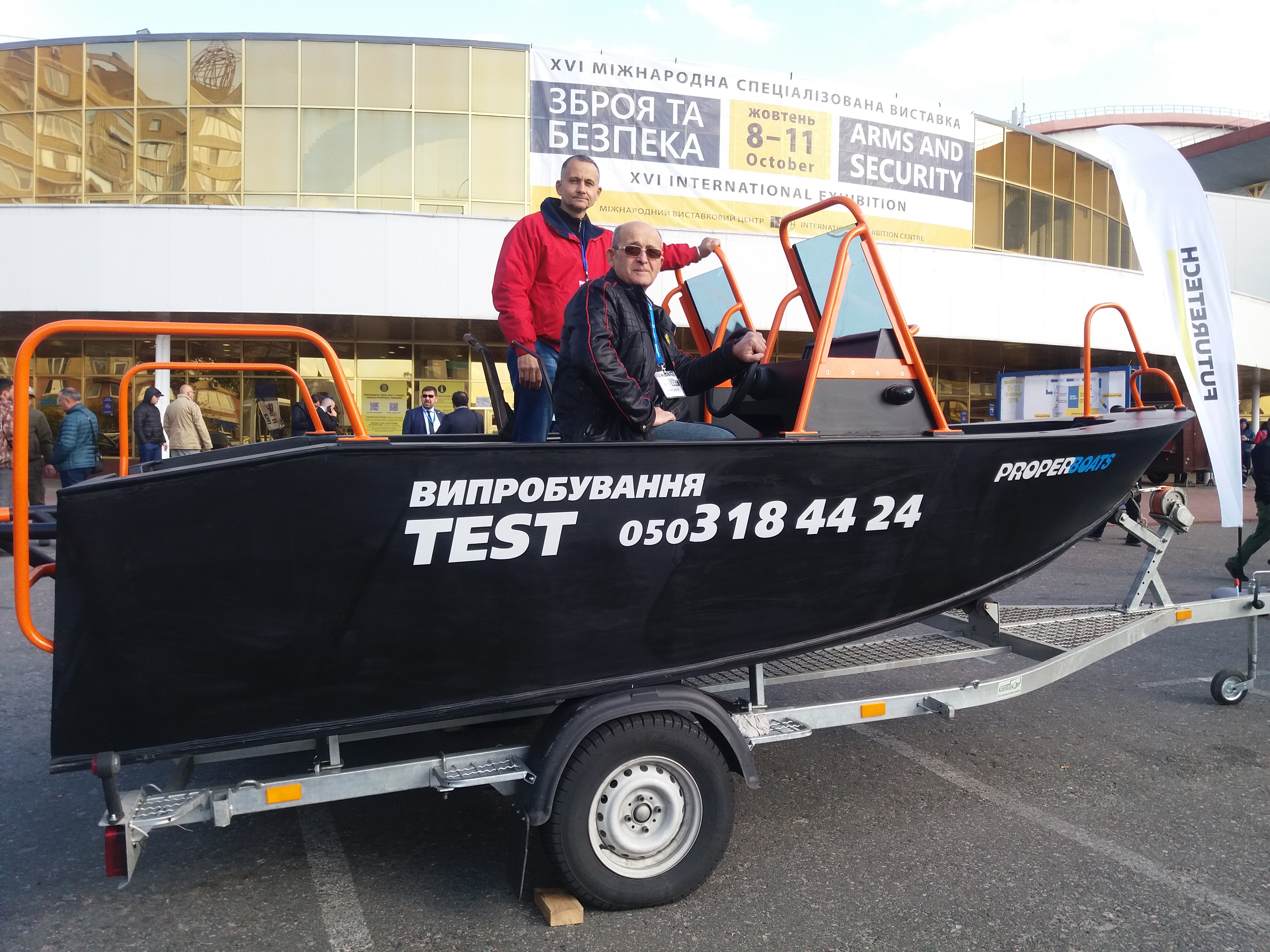

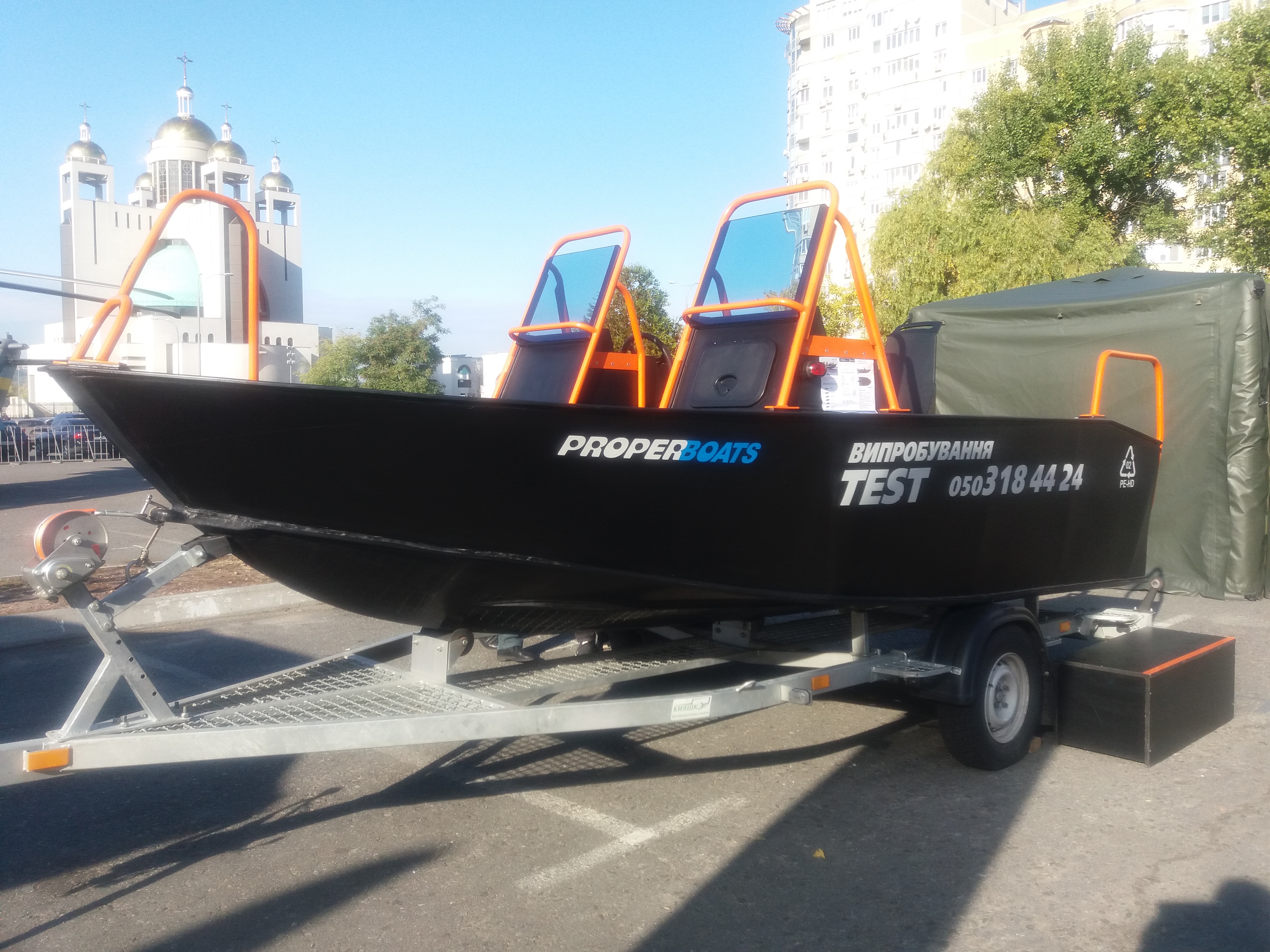

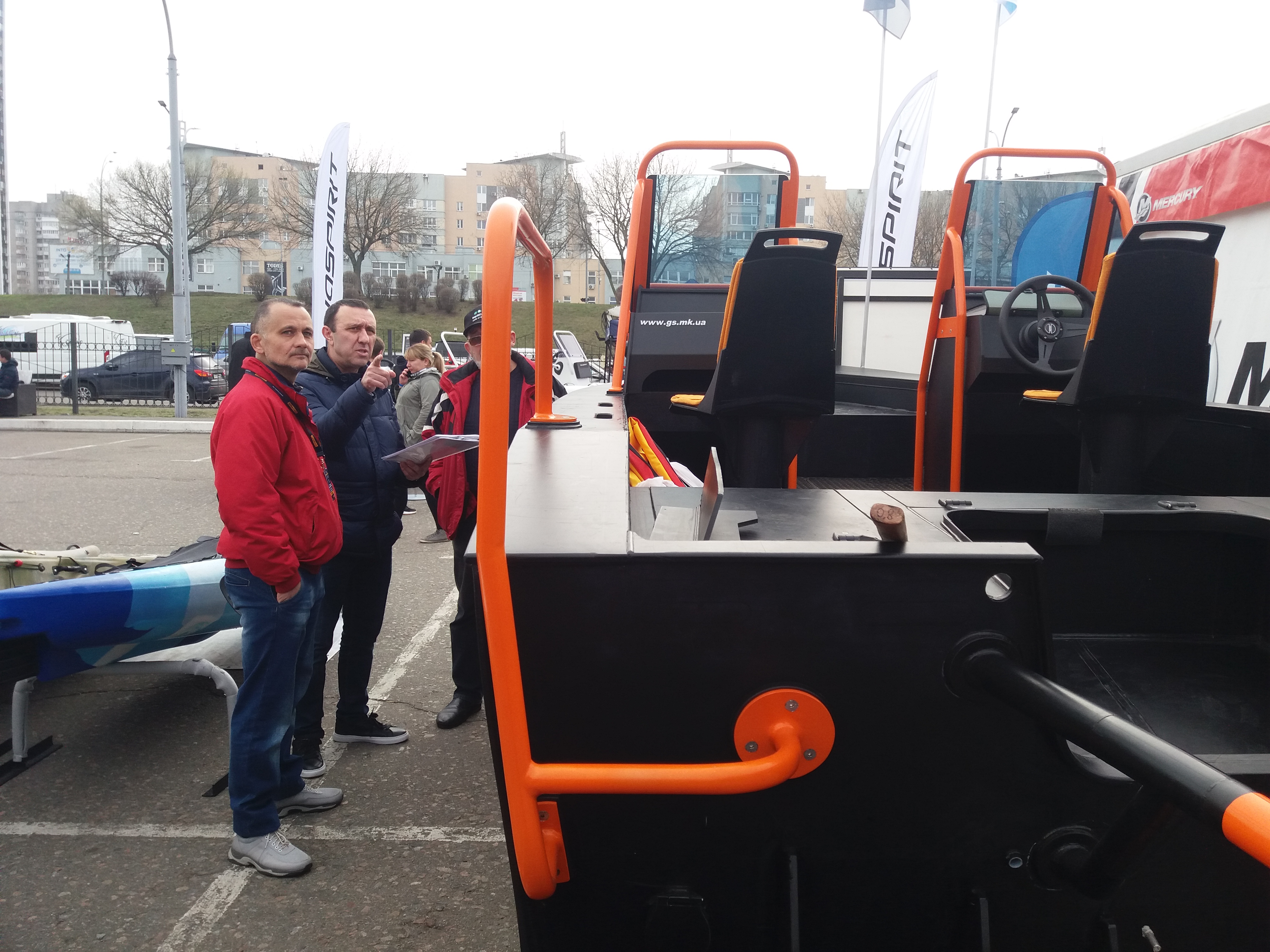

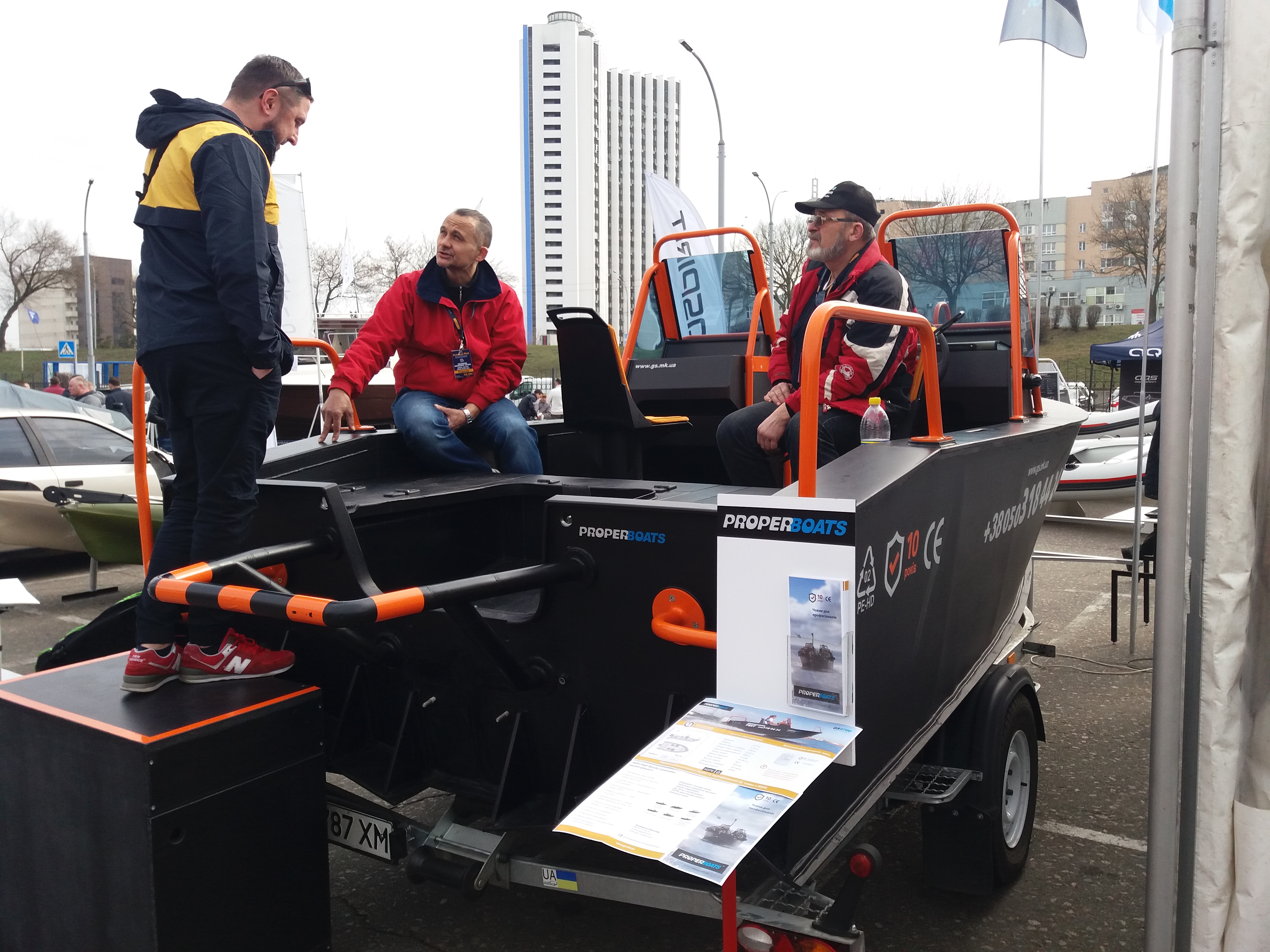

Хочу поблагодарить всех, кто пришел посмотреть-пощупать нашу неубиваемую лодочку из HDPE GS4700 на выставке "Рыбалка.Охота.Туризм"! Выкладываю немного фоток для тех, у кого не получилось присутствовать и тех, кто застрял или потерялся в павильоне среди агромадного количества наживок, крючков, палок, тубусов и пр.))
Прошу высказаться, господа!Заранее благодарю всех, кто покритикует, выскажет советы и пожелания! Спасибо!

Зачем такой "серьёзный" отбой ник на двигатель ?

На выставке не был, но консоли со стеклами "убили" всю привлекательность лодки.
ИМХО, глядя на фото.
А мне очень нравится, особенно на воде: высоко сидишь - далеко глядишь!!))
Но!! Мы поможем покупателю обустроить платформу (т.е. пустой корпус) на свой вкус по консолям, остекленению, рундукам и пр.
Кстати, можно от вас получить предложение по стандартному остекленению для этого корпуса под которое мы бы могли разработь две консоли?
Отбойник из HDPE труб - это доп. опция, но простое и эффективное решение по дополнительной защите ПД от повреждений, например - при неаккуратной швартовке или навале другого плавсредства с кормы. Предложите свой вариант? Или по-вашему мнению он совсем не уместен?
