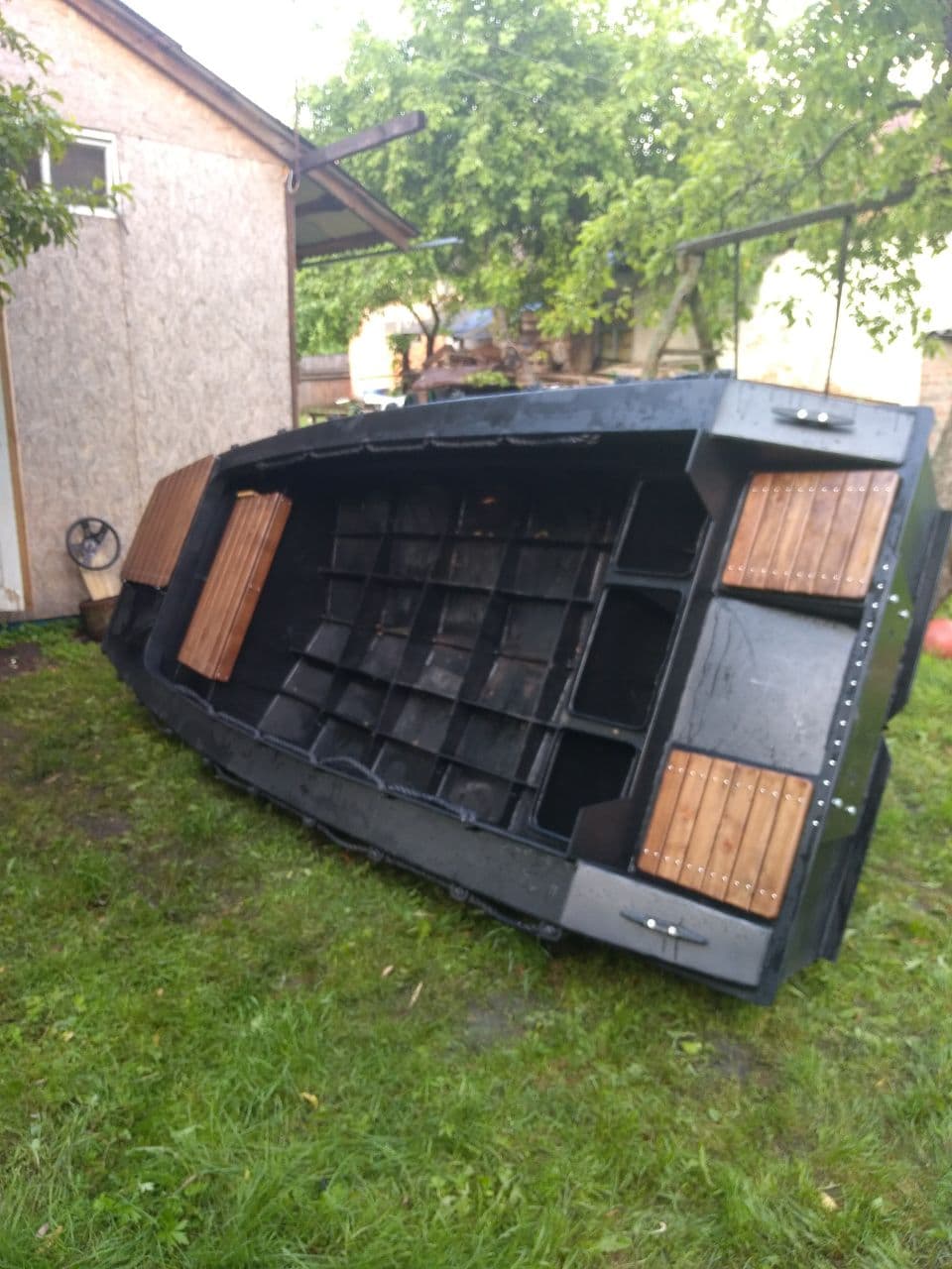

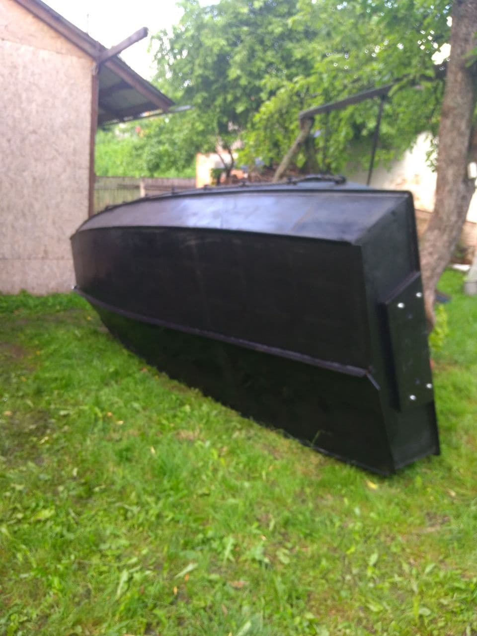

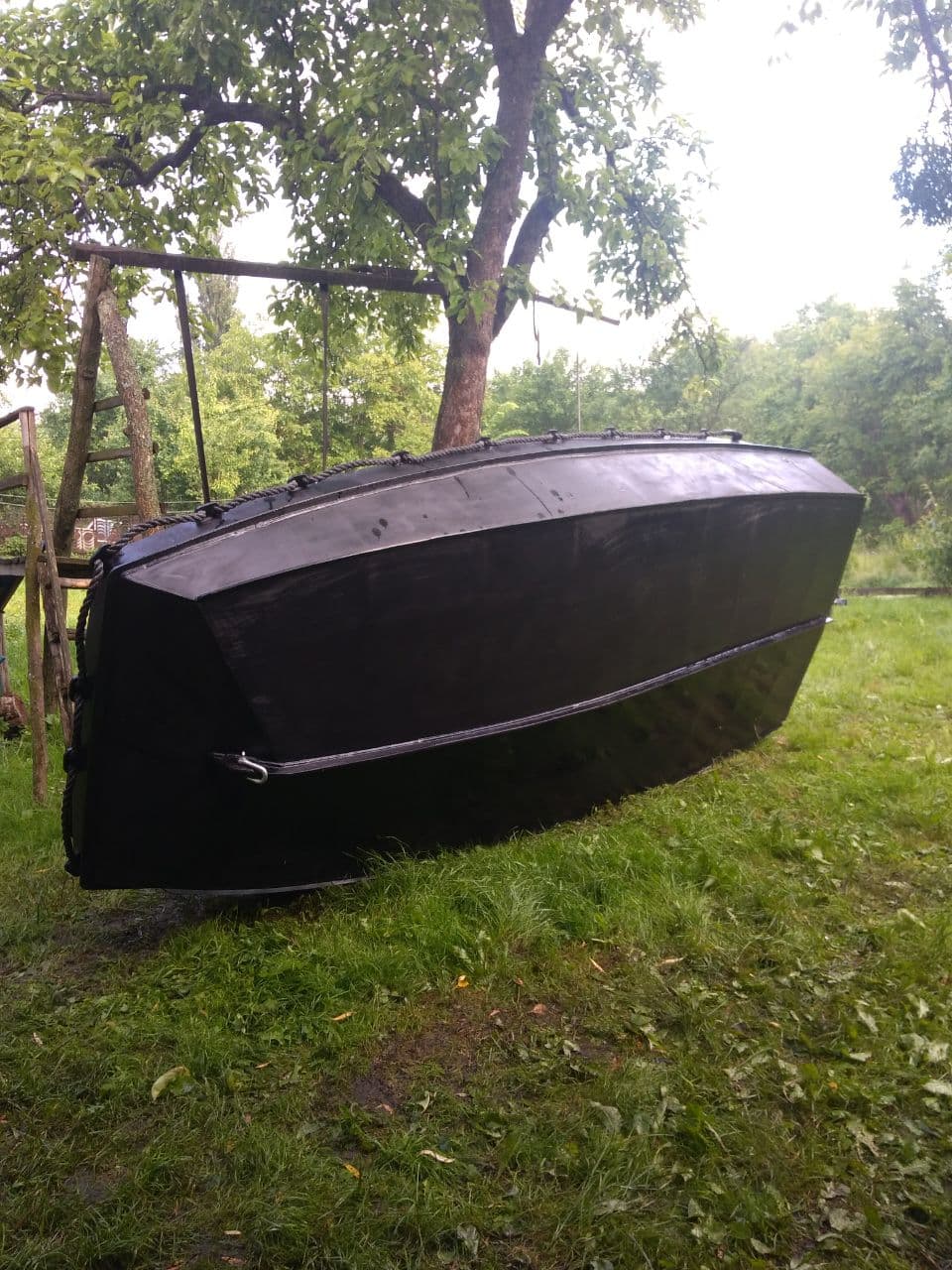

В одного без особого напряга на бок переворачиваю.

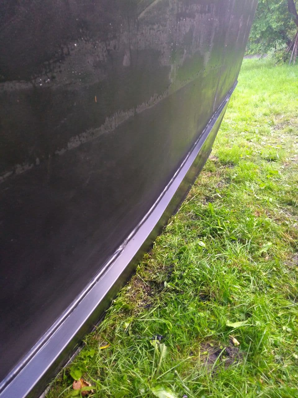

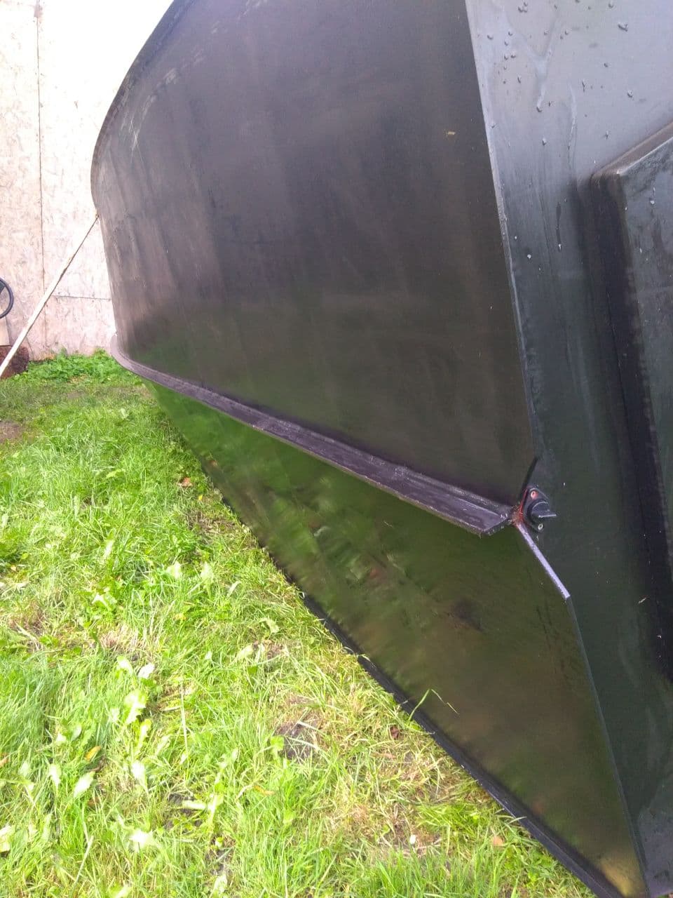

Старий 14.06.2021, 21:58   #68 (permalink)
Звідки Ви: Бровары
Карапь: лодка
Дописи: 87
Сказал(а) спасибо: 16
Поблагодарили 122 раз(а) в 42 сообщениях
Типово Re: Комфортный джонбот из ПНД

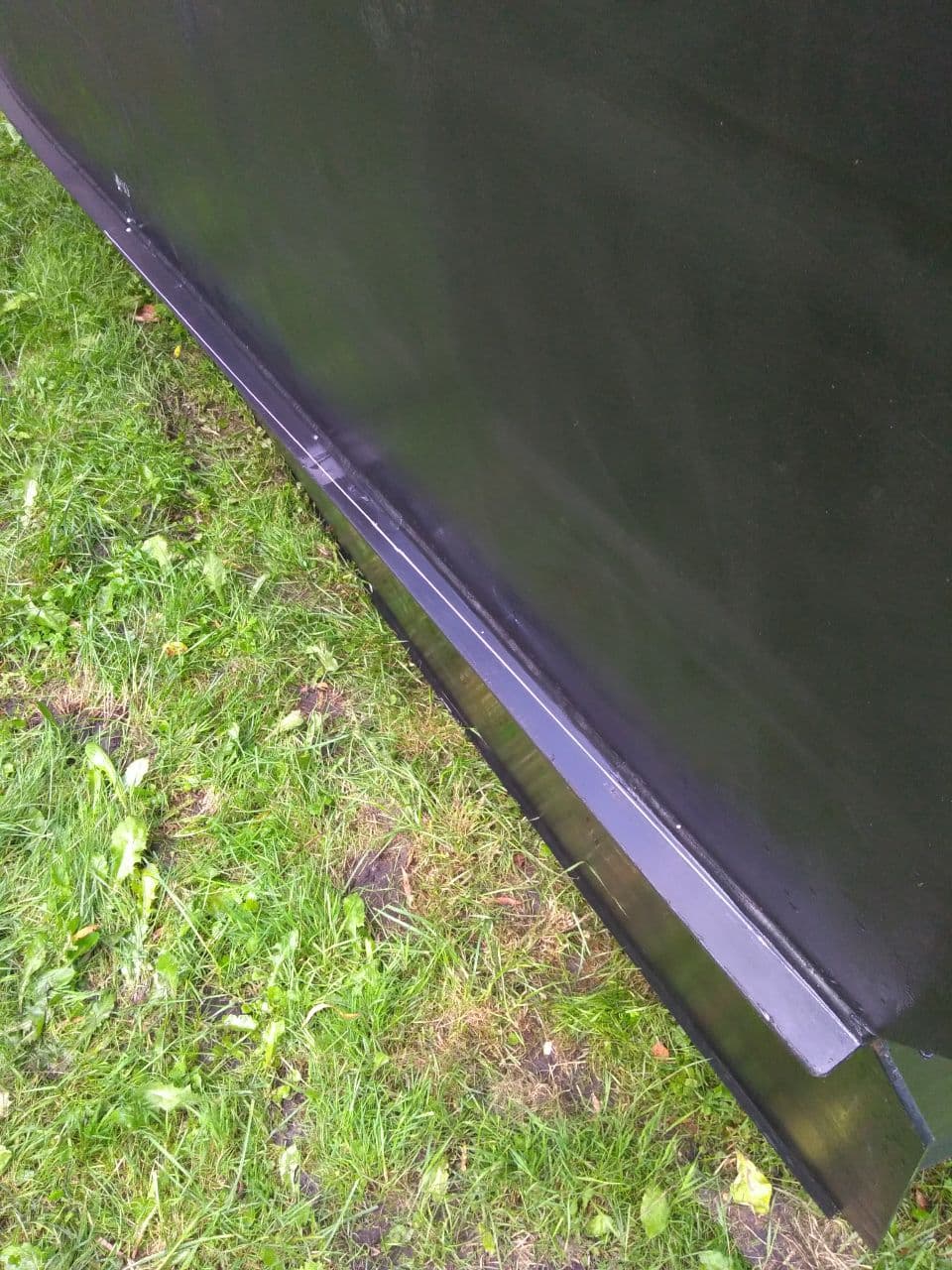

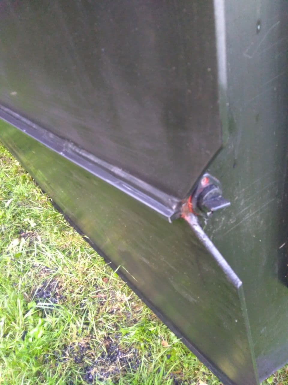

Срезали фальшкиль таким образом. Сантиметр все-таки оставил.

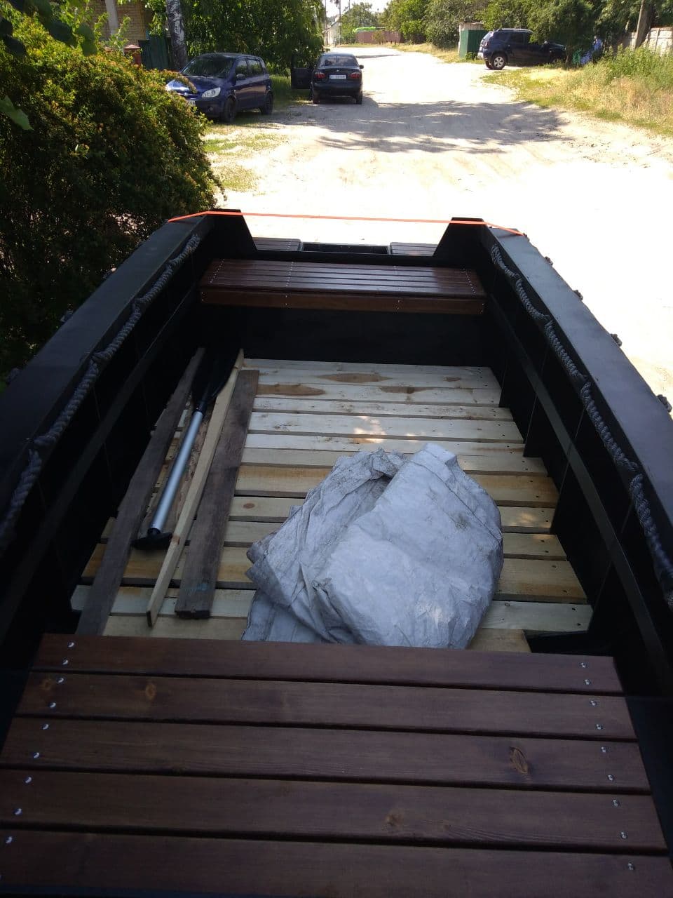

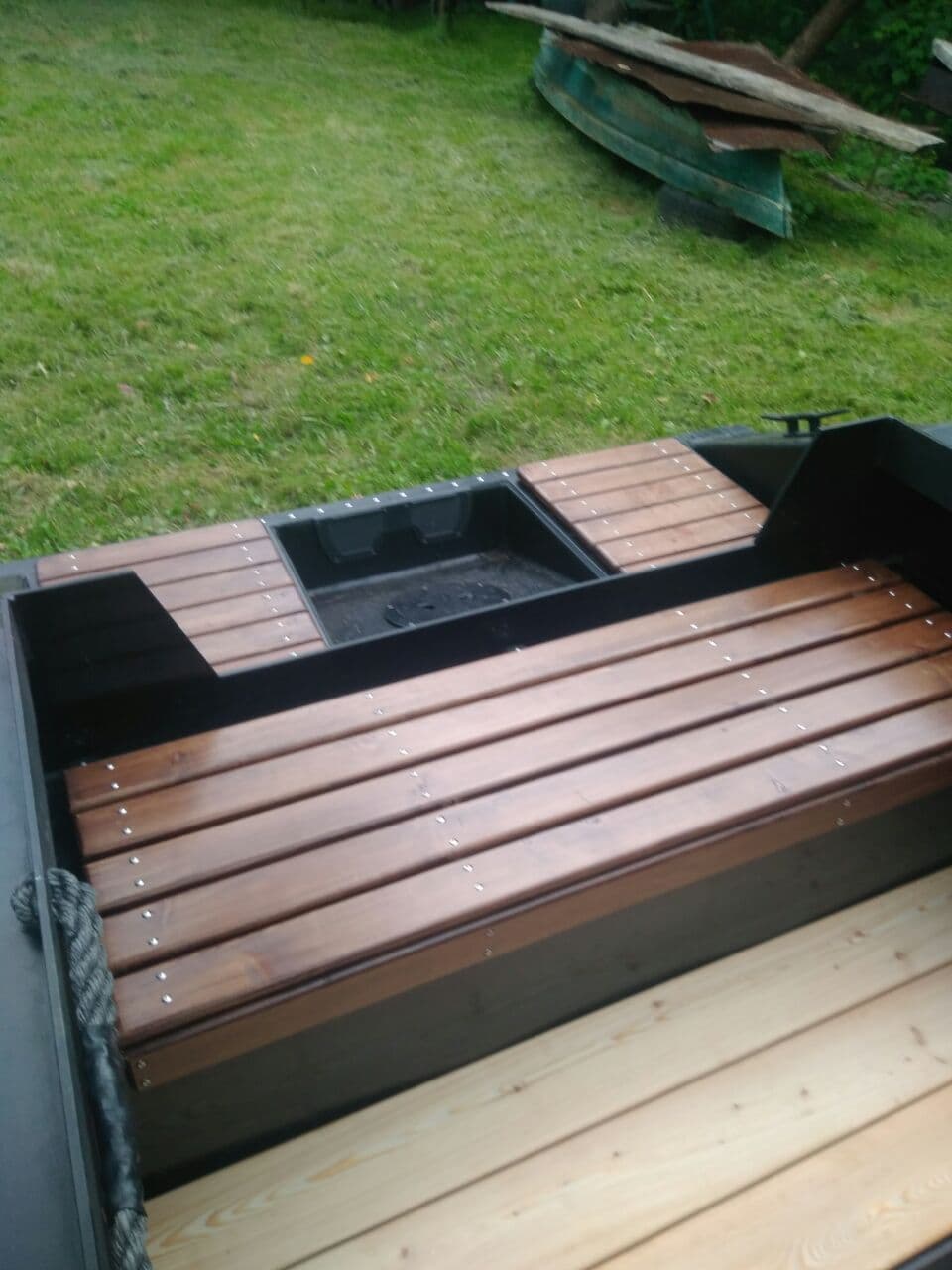

Старий 19.06.2021, 19:13   #71 (permalink)
Звідки Ви: Бровары
Карапь: лодка
Дописи: 87

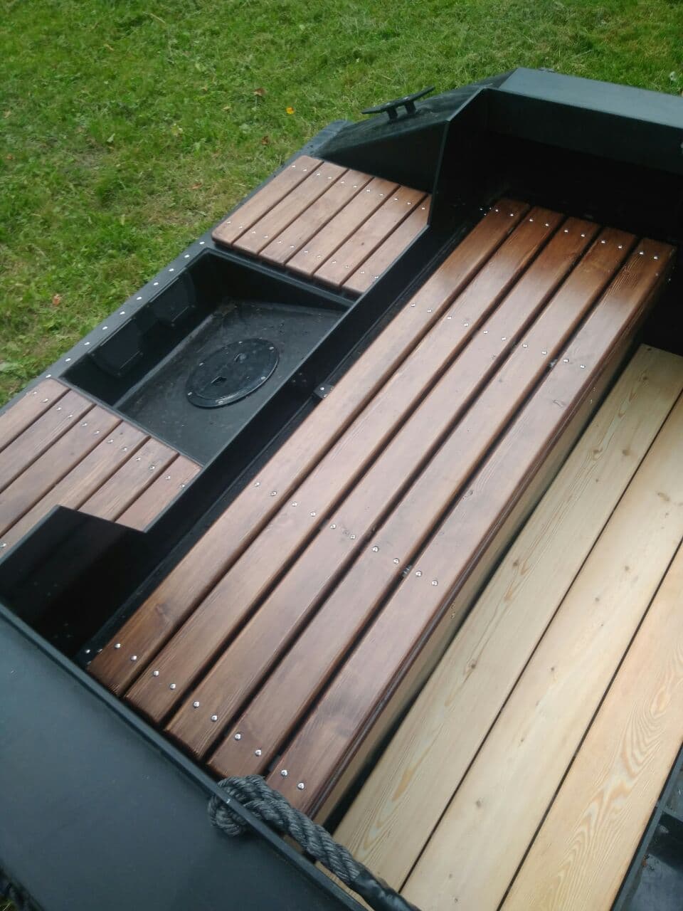

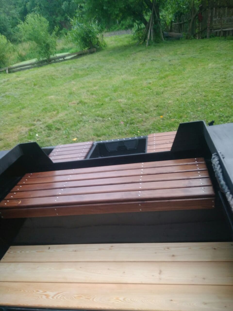

Гламуру прибавляется. Весу, к сожалению, тоже.

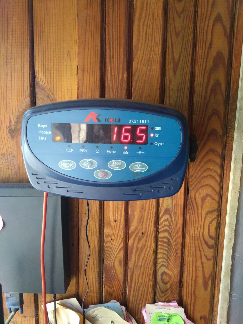

Старий 21.06.2021, 15:00   #72 (permalink)
Звідки Ви: Бровары
Карапь: лодка
Дописи: 87

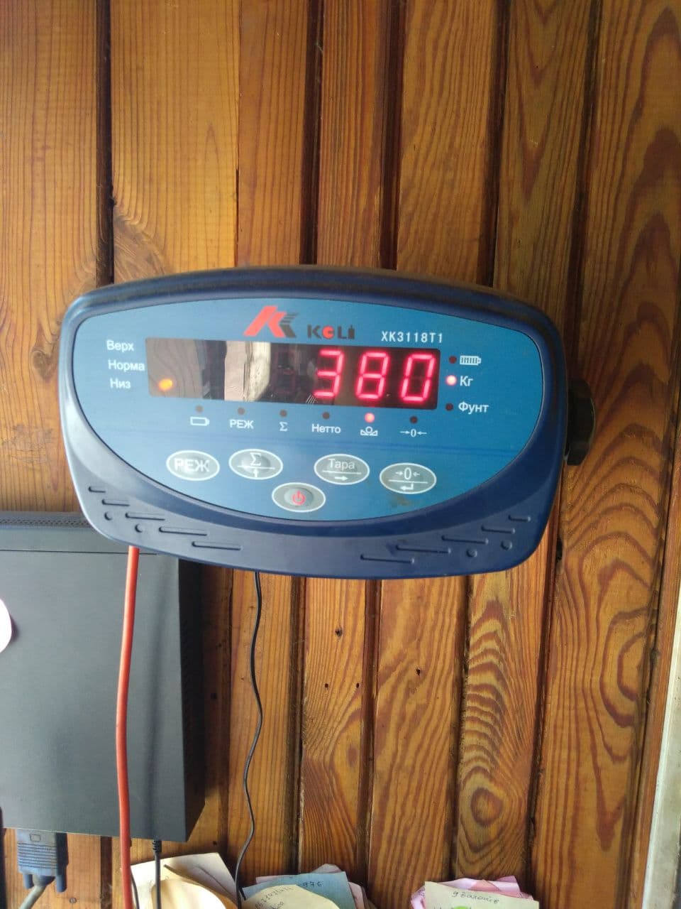

Вес с лафетом.

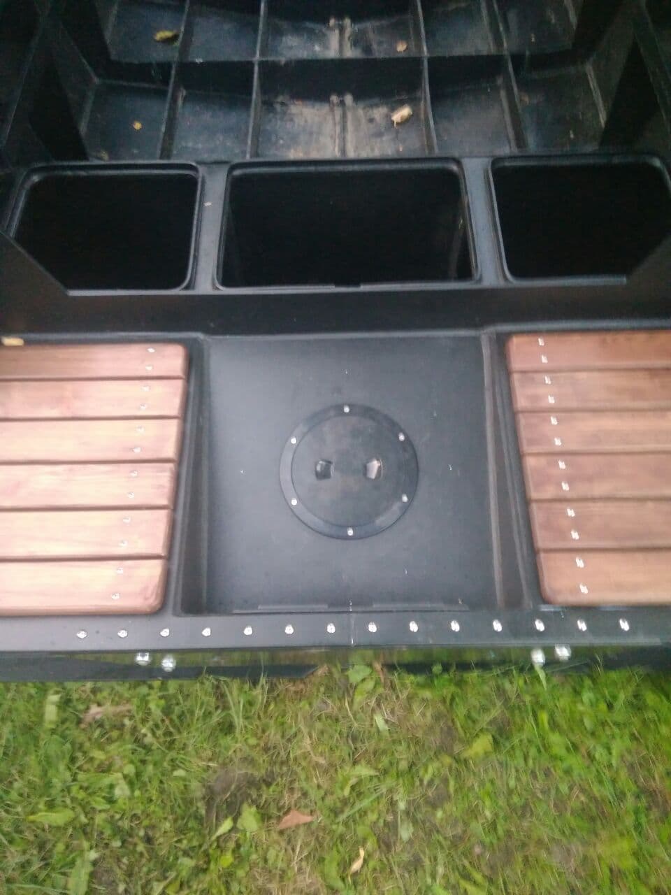

Старий 21.06.2021, 15:05   #74 (permalink)
Звідки Ви: Бровары
Карапь: лодка
Дописи: 87
Внутри слани временные, но постоянные завесят примерно так же. Откинуть вес строп, тента и пары технологических палок (ну, максимум 15 кг) то чистый вес човныка со всем гламуром 200 кг ровно. Плюс-минус погрешность весов. Поскольку это прием металлолома, не исключено, что лодка тяжелее, чем показывают весы.

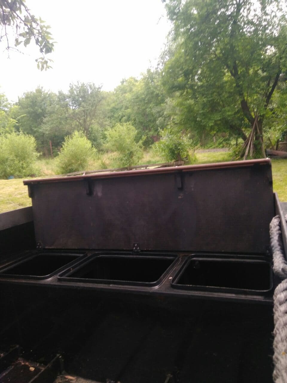

Старий 21.06.2021, 15:09   #75 (permalink)
Звідки Ви: Бровары
Карапь: лодка
Дописи: 87

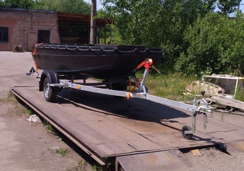

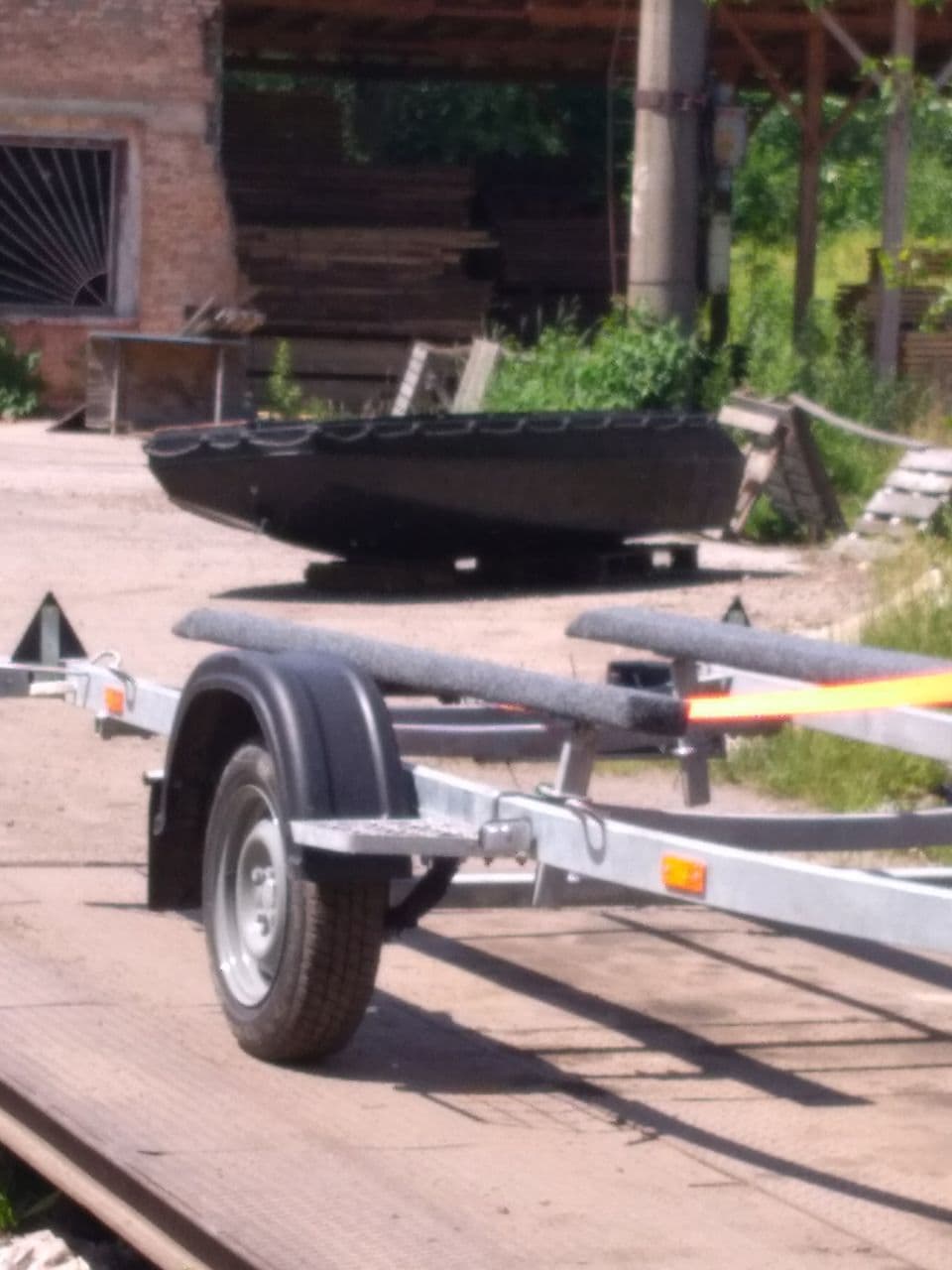

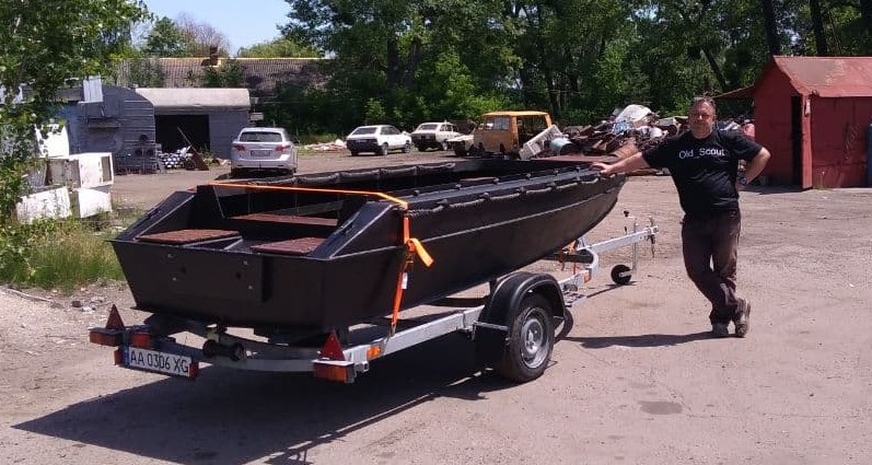

Лодка на лафете, общий вид.
